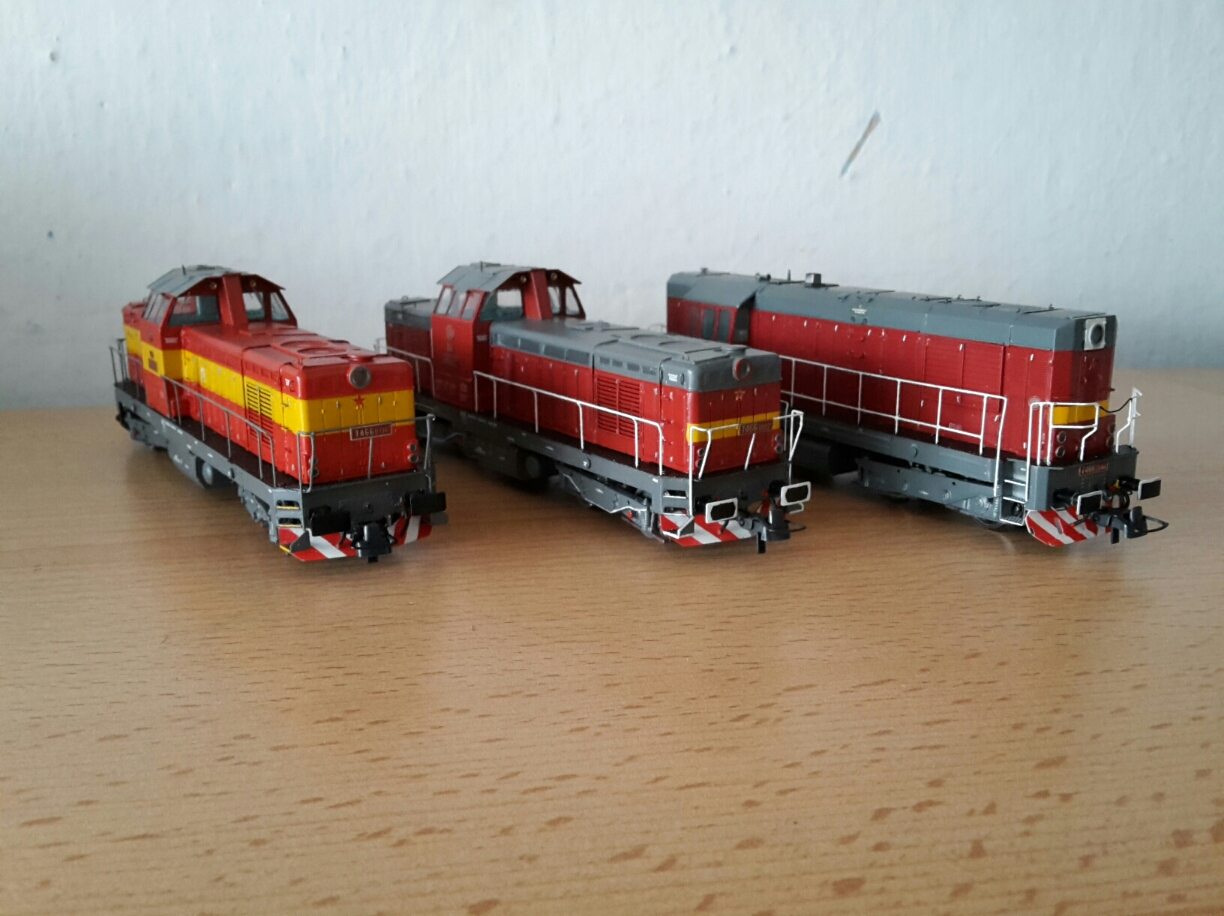

Příspěvekod TiTi » sob 17 pro, 2016 8:52 pm
Na inom vlakne tiez staviam 742 z lepyu.Teraz sa mi nedalo pokračovať v stavbe.Ale pridávam foto mojích postavených modelov z leptov
TiTi
Příspěvky: 395
Re: Stavba 742 z leptu DK Model aneb (ne)bojde se leptů???
Příspěvekod Vladimír_B » ned 18 pro, 2016 3:33 pm
Pěkná čistá práce.
