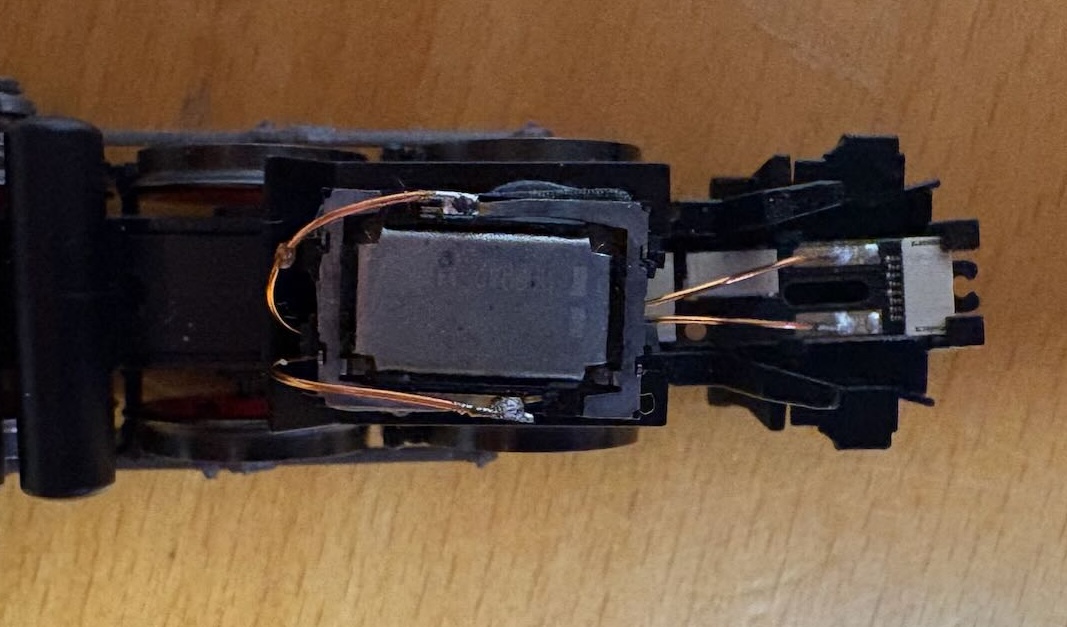

Příspěvekod HonzaV » stř 04 úno, 2026 11:10 am
Fefu píše:Drátky netahat! pod kotlem jsou také AUX5 AUX6 pájecí nebo kontaktní plošky pro reproduktor. :!:
FEFU! jsi vítěz. Sic jsem tento příspěvek nejdříve minul, takže jsem se do stejného postupně dopracoval sám. Na spřáhle pod kotlem jsou AUX5,6, které jsou pro reprobox.
Kdybych tě pochopil hned na začátku, tak jsem si ušetřil spoustu slepých uliček.
celkové peripetie a řešení popsány zde: https://www.railnet.sk/view.php?cisloclanku=2026020001

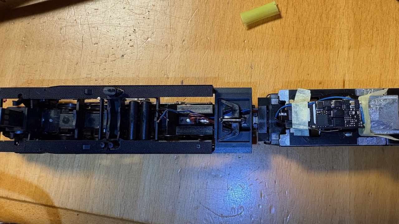

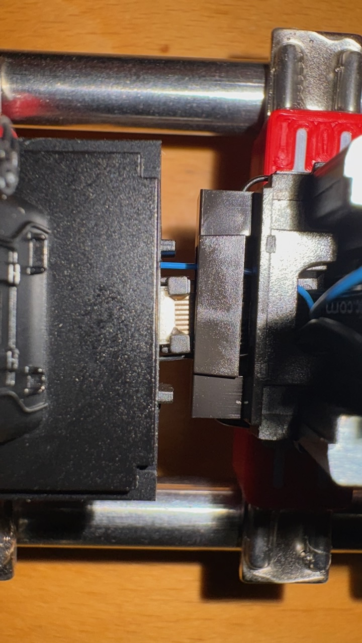

Příspěvekod HonzaV » úte 13 říj, 2026 3:50 pm
Tak jsem zvučil další 555.108, stejný čárový kód na krabici, ale jiné spřáhlo pod kotlem. Kontakty na spřáhle už nejsou na LS (reproduktor).
Skončil jsem tedy s pevným (vůle 7mm) spojením tendru s lokomotivou, abych mohl repro opět umístit na jeho místo do kotle. Posuďte sami.
Kabeláž z desky v tendru, dolů do šachty spřáhla a ven pojezdem pod kotlem nad kinematikou.
Po zakrytí kotlem jsou drátky vedle spřáhla skoro neviditelné.
