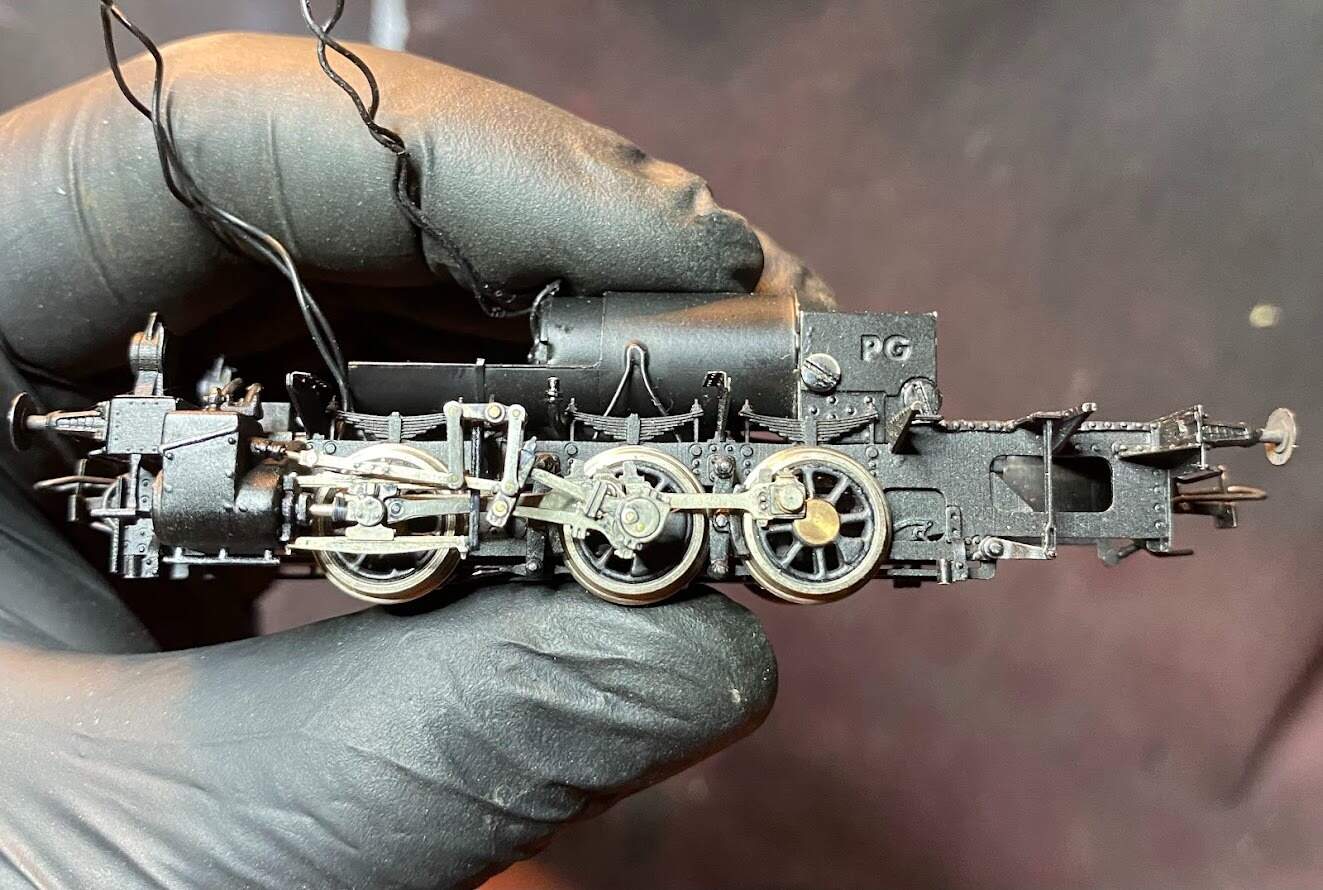

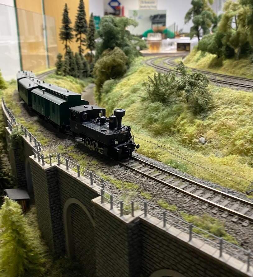

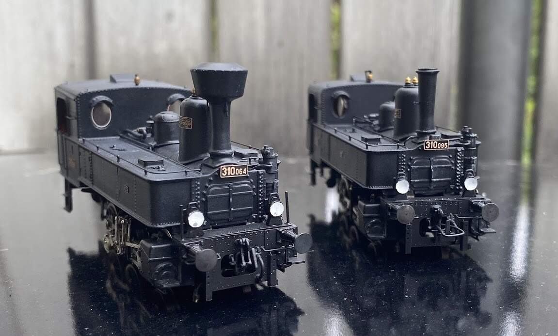

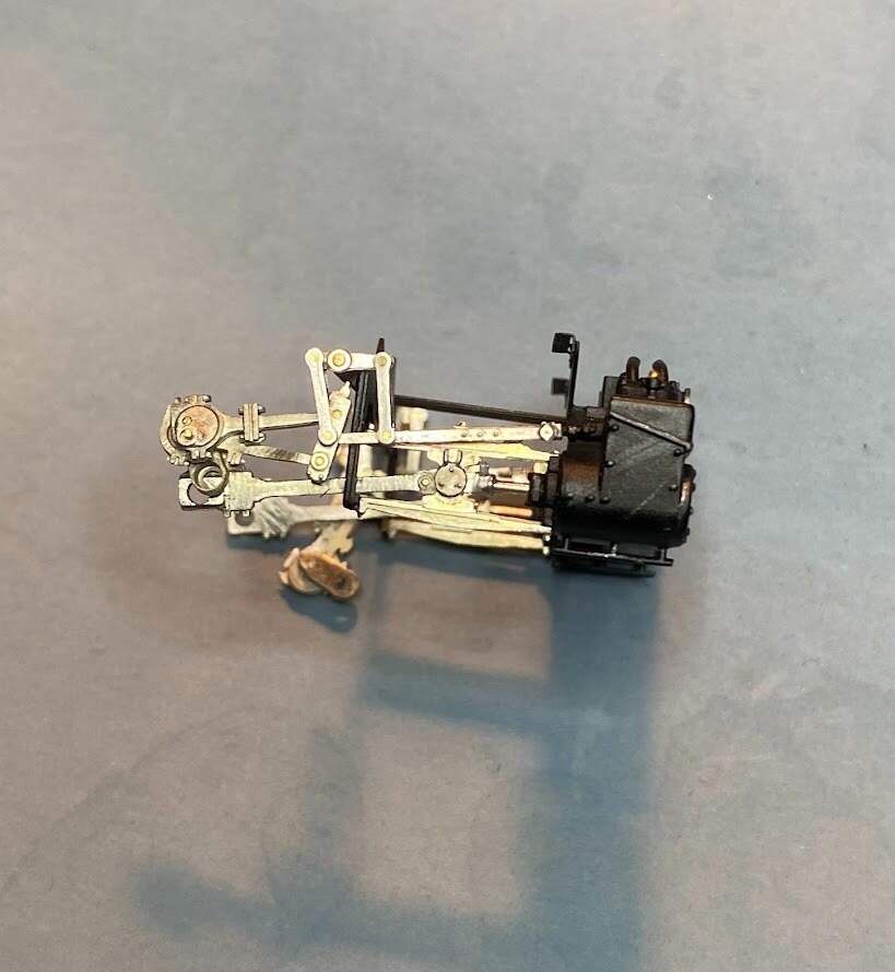

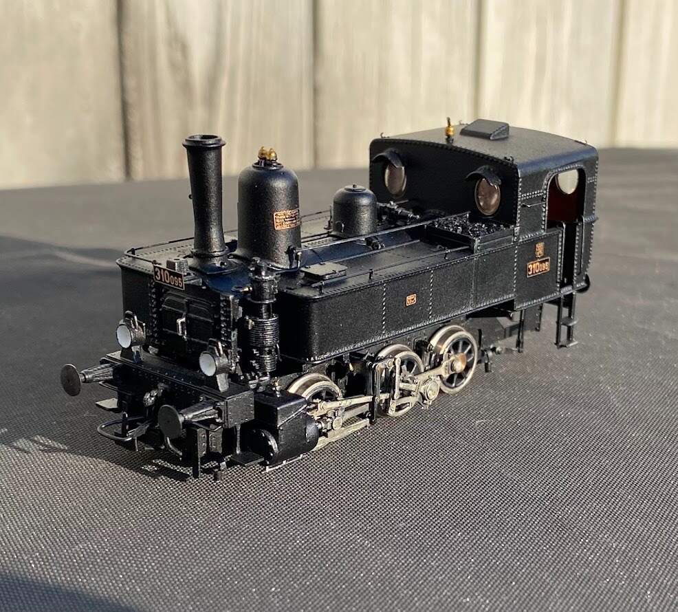

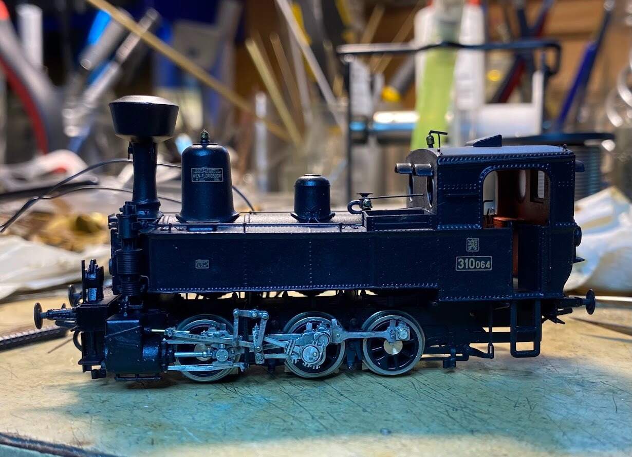

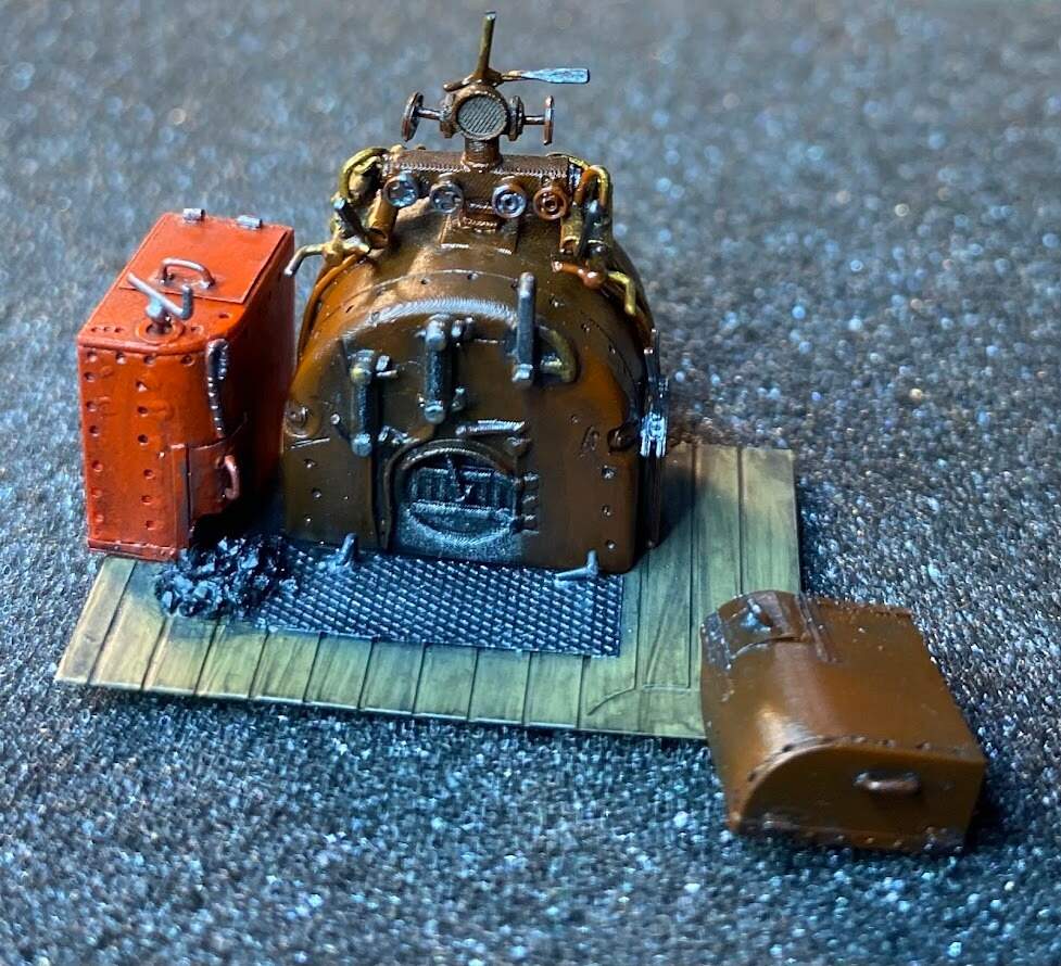

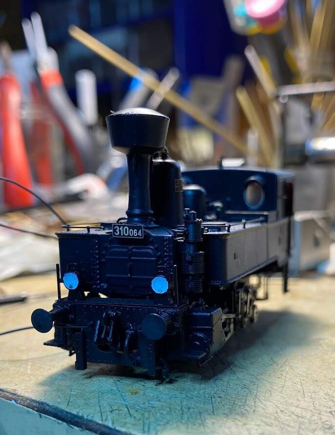

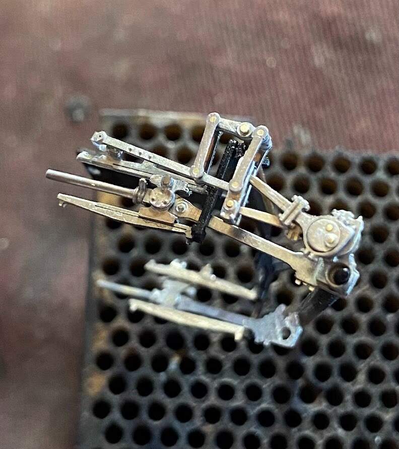

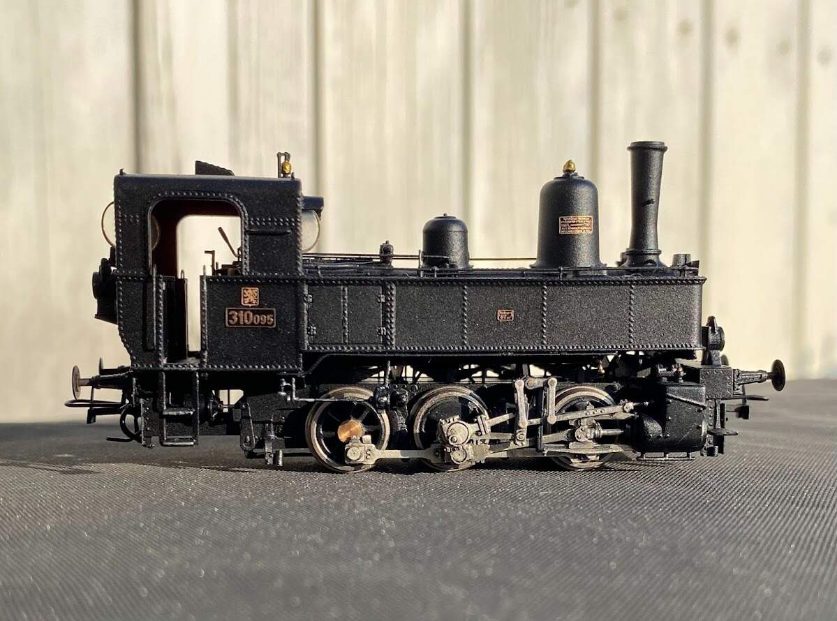

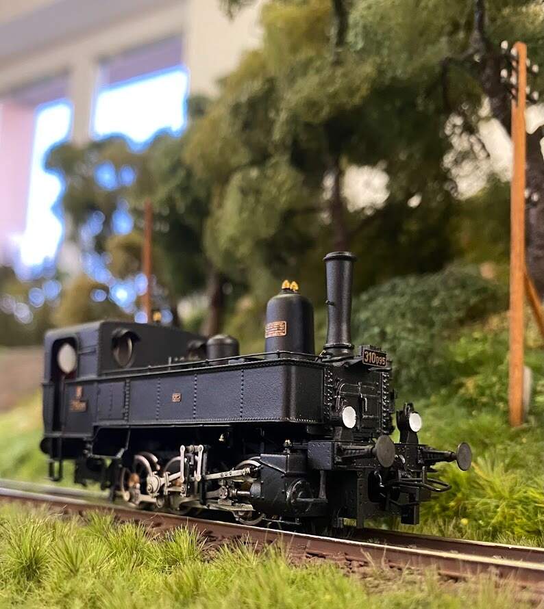

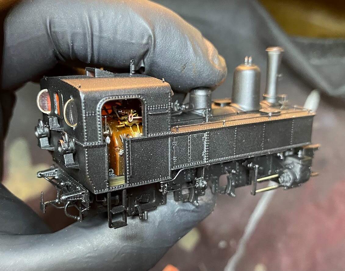

Představím vám model lokomotivy 310.095 v H0:
- Pojezd PG https://youtu.be/d9BAIayIICU https://youtu.be/frisC9B70fQ - leptaný rám pojezdu a převodovka, coreless motor
- Stavebnice 310.0 LocoLab - 3D tisk lokomotivy, parních válců a interiéru budky s leptanými doplňky
- Doplňky:
- nárazníky Weinert, spřáhla Berka.biz, hadice ČS train
- Lampy MetalModel
- štítky PG
- barvy Mr.Paint
- dekodér Train-o-matic Lokommander II Micro s kondenzátory SPP Nano
