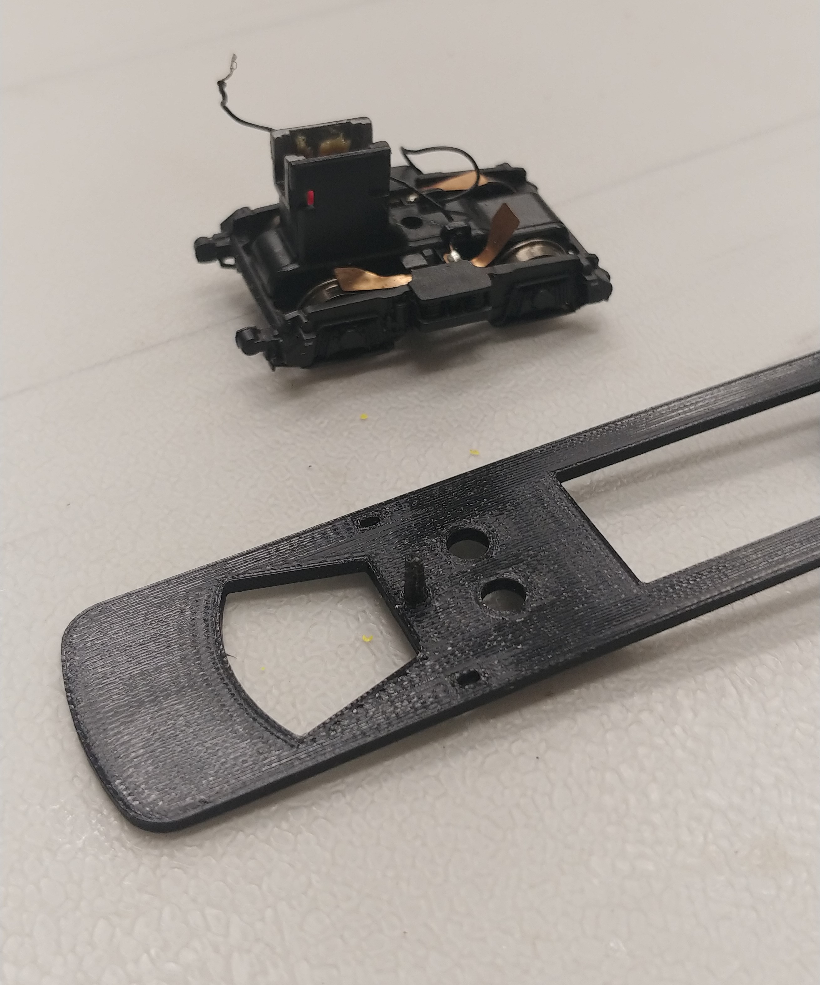

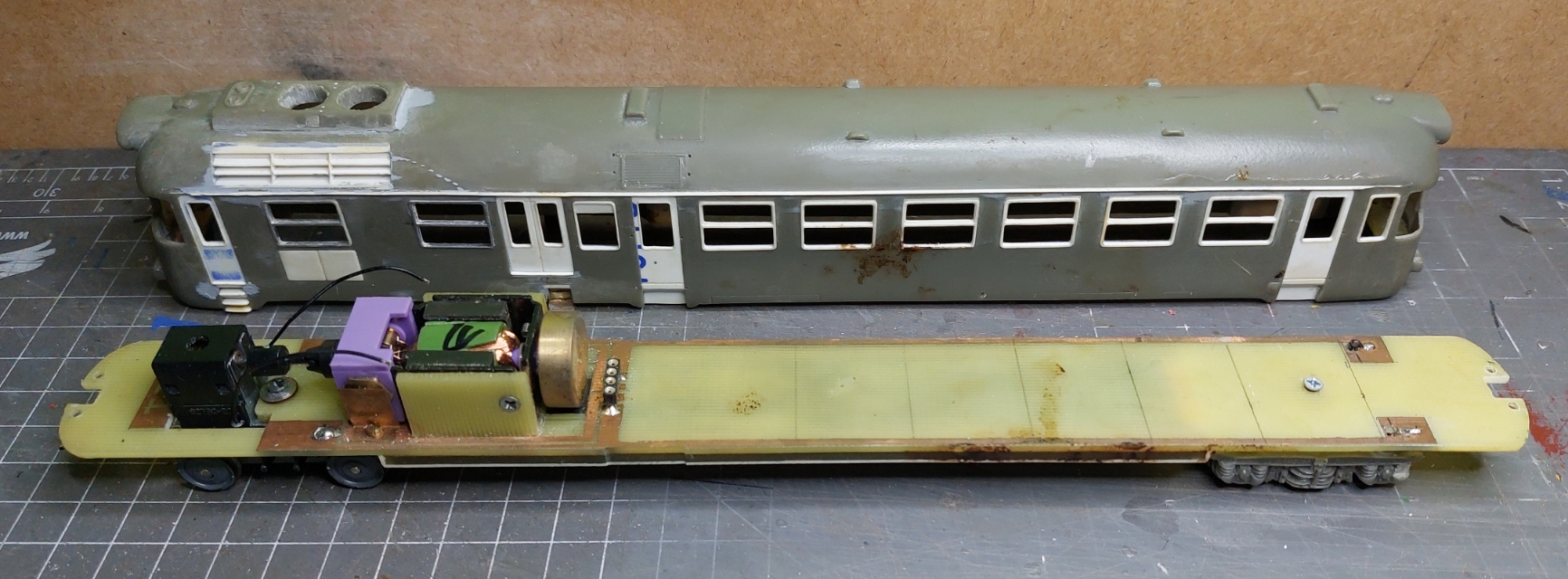

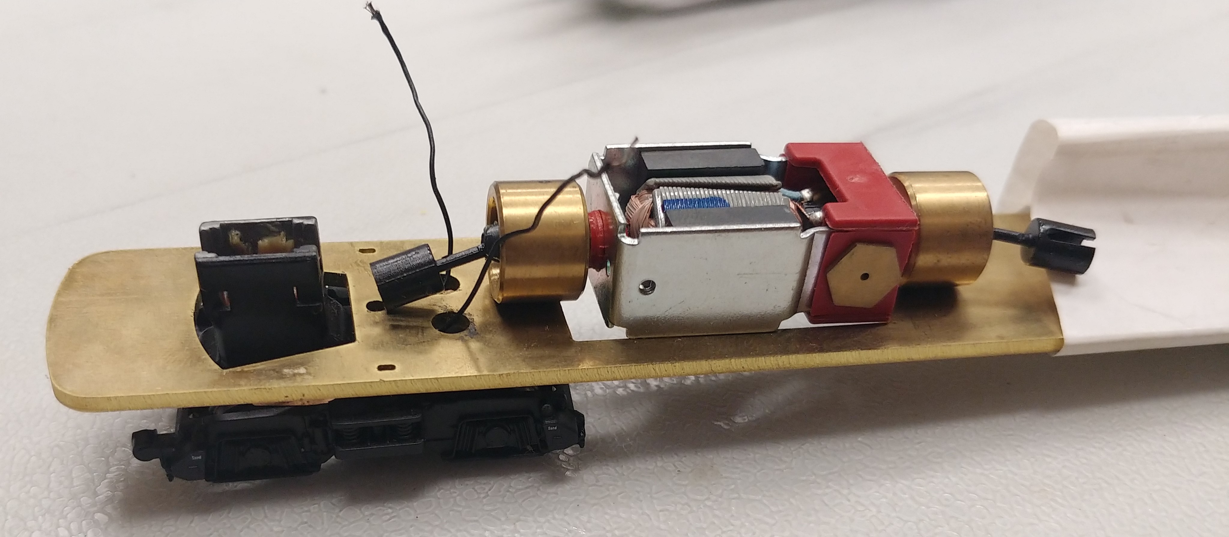

Tady jsou 2 Obrázky z mého pokusu v H0 s využitím pojezdu z BR110 (V100, východoněmecká) od Roca a vylaserovaným dílem. Na první fotce je MS díl, na druhé zkouška s 3D dílem z plastu pro ověření rozměrů před laserováním Ms. Nalisovaná kola jsou s RP25. Trn na plastovém dílu se zapíchne do díry v podvozku a přenáší tažné síly. Zbylé 2 velké díry slouží k provlečení přívodů ke sběračům.
Podvozek nemá nasazený nacvakávací domeček, který drží šnek ve správné poloze vůči ozubenému kolu a z horní strany brání podvozku ve vypadnnutí.
