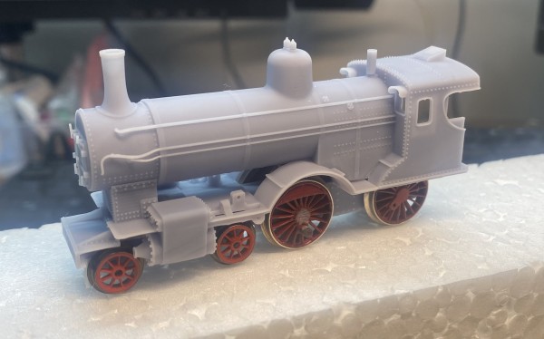

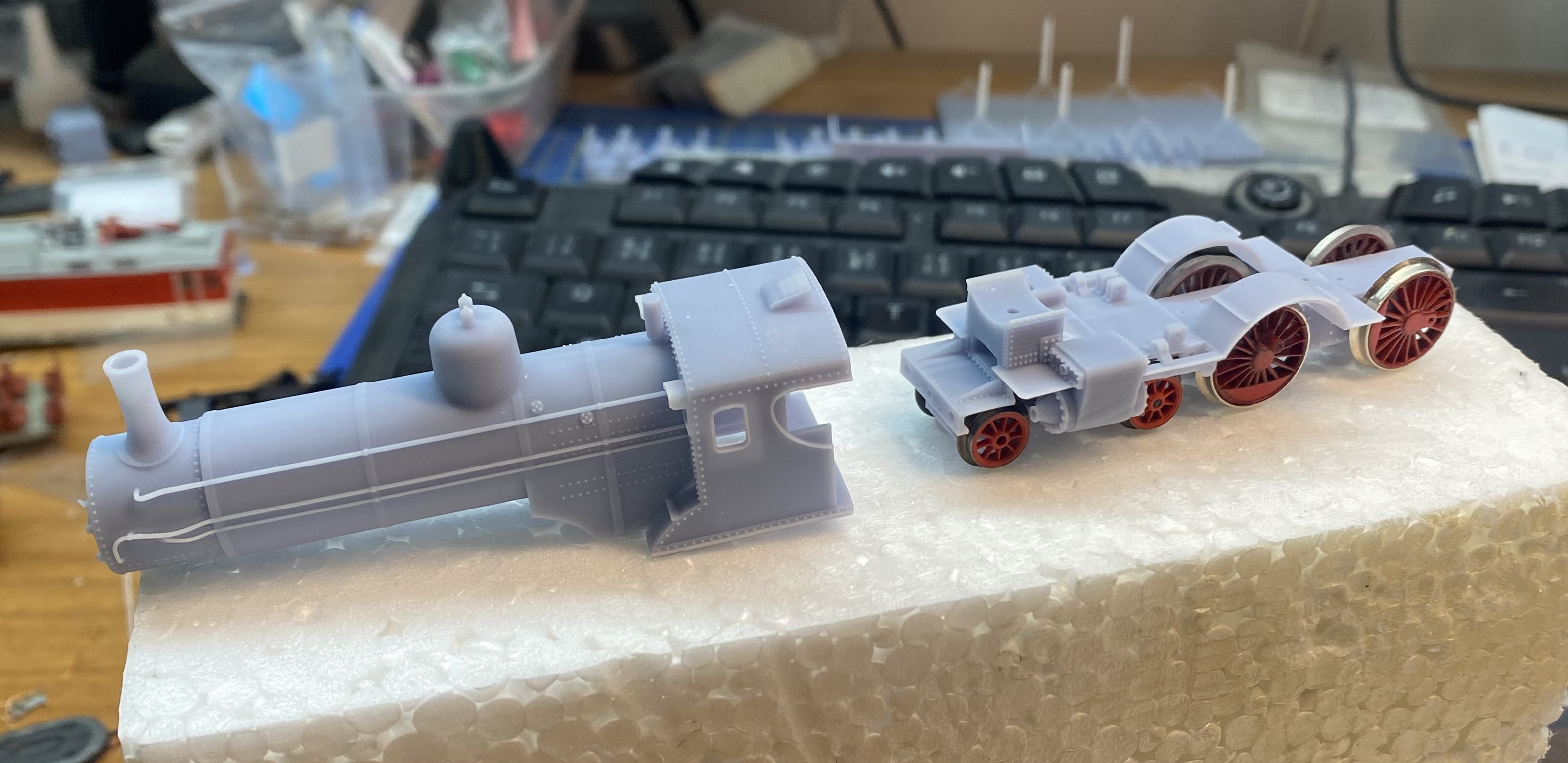

Niektore veci su take skarede az su krasne. Objavil som lokomotivu 265.0 .... zaujimave je, ze k tejto rade mi vyhladavac na tomto fore nenasiel ani jeden prispevok

Ahoj vespolek ,

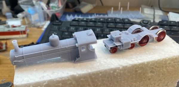

problém kresličů pro 3D tiskárny je ten , že jsou moc schopní a naopak mnohdy nedokážou pochopit konstrukční a montážní souvislosti spojené s výrobou modelu . Modely lokomotiv mají ze zásady dvě takové rozdílné části . To , co jede po kolejích je trakční část a na ni se připevní ta okrasná část .V případě motoráku je to karoserie , v případě parní lokomotivy je to ležatý a skříňový kotel a kabina ( budka ) . Montovat rozvod parního stroje ( případně i pohon lokomotivy ) do 3D výtisku na obrázku , kde je všechno perfektně vytištěno , by byl slušně řečeno " vopruz " . Mašina je to krásná , ale zpracovat takovýto výtisk je šílenost . 3D tisk má práci ulehčit a ne předpokládat , že kus uříznete a potom ho zase přilepíte . Už jsem takové věci viděl a nakonec jsem je odložil kvůli výše uvedeným problémům .

Petr S. píše:...problém kresličů pro 3D tiskárny je ten , že jsou moc schopní a naopak mnohdy nedokážou pochopit konstrukční a montážní souvislosti spojené s výrobou modelu . Modely lokomotiv mají ze zásady dvě takové rozdílné části...

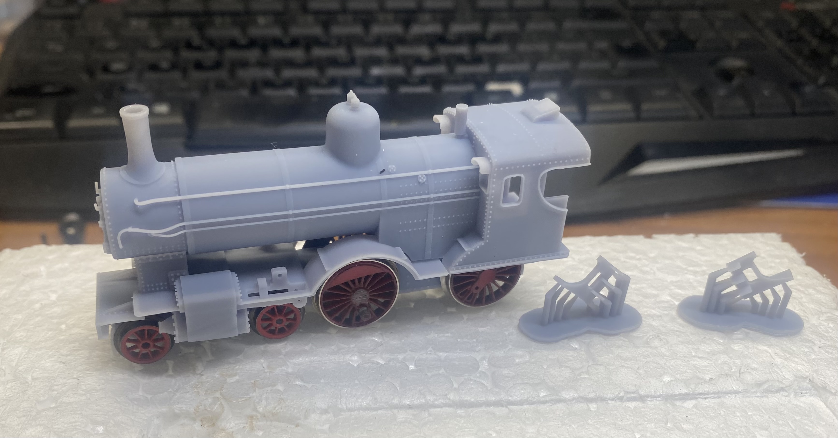

ale ja tuto zasadu ctim, inak to snad ani nejde. mam uz nejaky ten model za sebou a viem co ako. nic sa nemusi lamat, nic sa nemusi vrtat. pri navrhu sa najviac zameriavam prave na co najvacsiu reprodukovatelnost. napriklad sucastou navrhu su vzdy aj casti rozvodu, to aby vsetko presne pasovalo. tie sa samozrejme netlacia ale sluzia ako podklad pre dalsiu vyrobu. a spravne zlozit rozvod parnej lokomotivy je vzdy vopruz. niekedy sa moze stat ze model posobi tazkopadne, ja som vzdy otvoreny navrhom a kritike

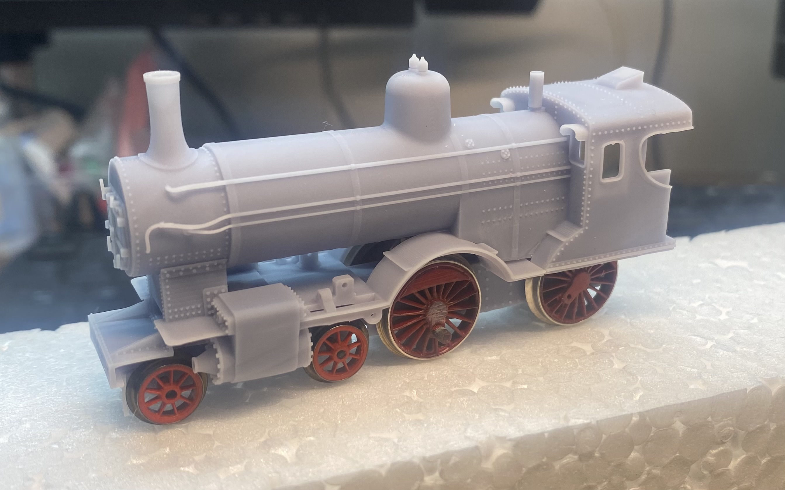

Příspěvekod dudlifuk » čtv 18 črc, 2024 6:09 pm

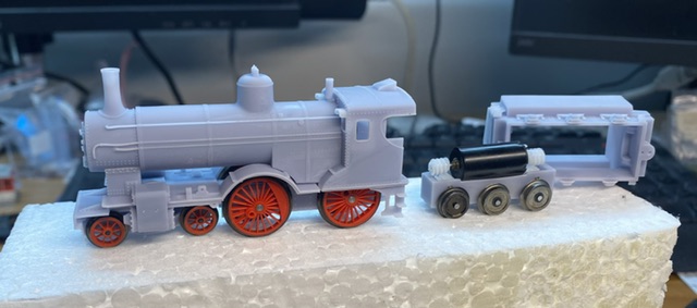

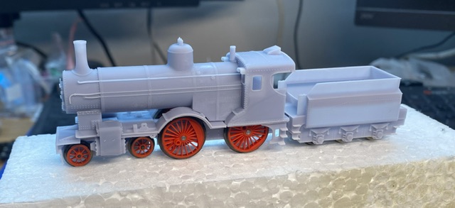

doplneny tender radu 414.0 pohon zabezpecuje coreless motor Motraxx s jednoduchym prevodom. zber prudu bude zo vsetkych osi vratane lokomotivy a pomahat bude kondenzator v kotli. samozrejmostou je frezovane mosadzne zavazie. ak bude potrebne, hnane napravy budu bandazovane.

Příspěvekod tom066 » pát 19 črc, 2024 8:44 am
Máte to moc pěkné.
Jaké jsou prosím parametry toho motoru a kde jste jej koupil?

Příspěvekod dudlifuk » pon 22 črc, 2024 9:39 pm
tom066 píše:Máte to moc pěkné.
dik, este na tom pracujem
TU su parametre. motor som pouzil zo starych zasob a myslim ze motraxxy som kupoval u conrada

Příspěvekod dudlifuk » ned 28 črc, 2024 3:23 pm
dosiahnut lahky chod kriziakov v dvojpravitkach chce trochu trpezlivosti, ale da sa to. VIDEO
