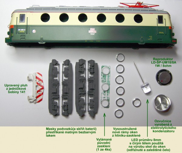

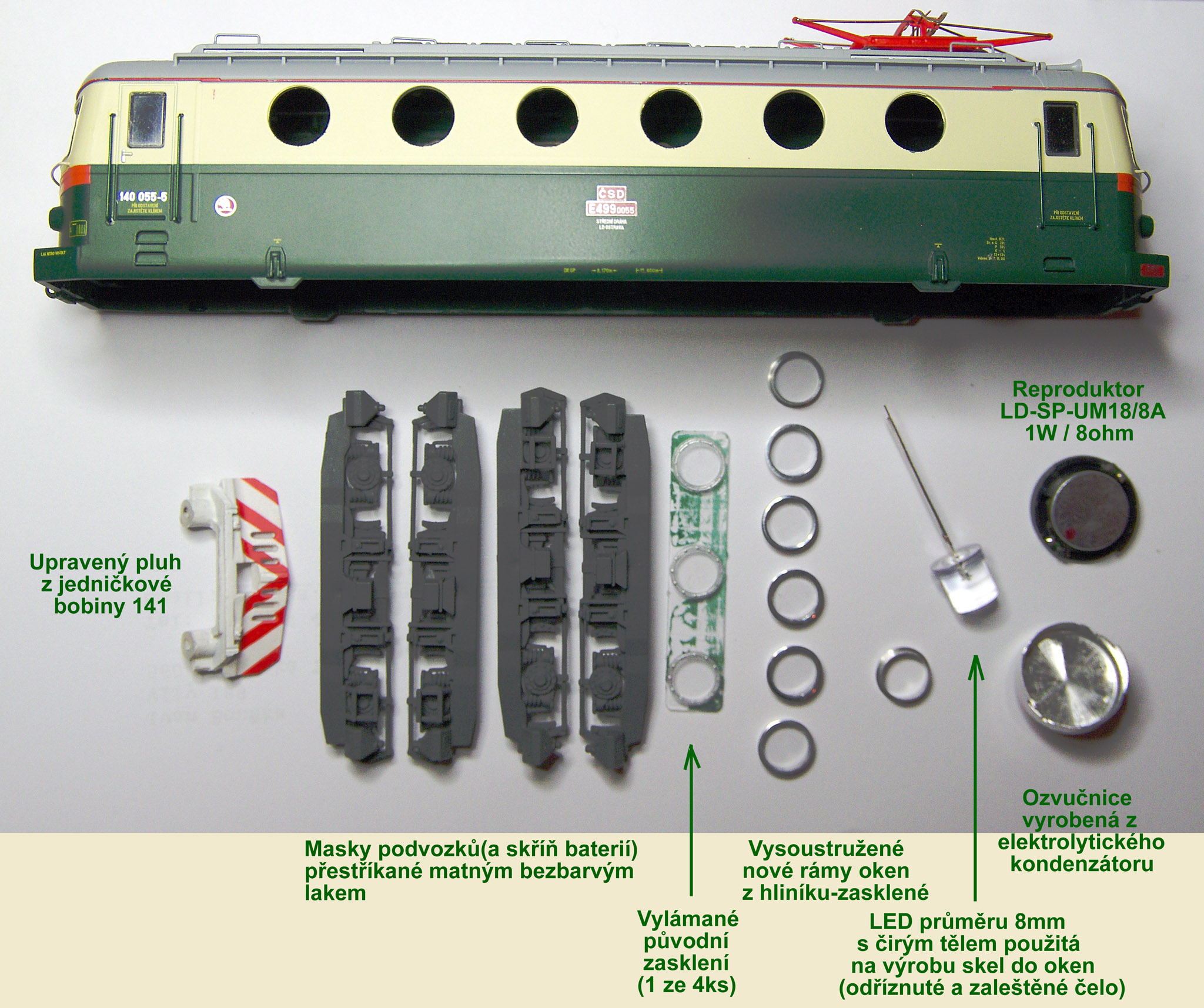

Pustil jsem se do úprav a přestavby "Bobiny" E499_0055 od MTB
V první řadě jsem se pokusil upravit kulatá - vysoko položená - okna do strojovny ( výměnou stávajících oken za nové rámy vysoustružené z hliníkové trubky a "zasklené" okénky vyrobenými z LED diod - viz následující obrázek). Rámy oken jsou nepatrně větší, než původní okna, jsou vlepené do původních otvorů a posunuté nepatrně dolů, takže jejich středy jsou níž, než okna původní.
Lokomotiva dostala také 1 čelní pluh s otvory upravený z pluhu lokomotivy řady 141, elektircké topné spojky a dále tyčky pro posunovače na čelech lokomotivy, bílé orámování nárazníků, matným bezbarvým lakem přestříkané masky podvozků a skříň baterií, leptané znaky Škoda a tabulky ČSD. Lokomotiva ještě potřebuje dosadit leptané řadové tabulky, které ale bohužel zatím nemám ( a nevím, kde je nyní nechat vyrobit ). Kdyby někdo mohl poradit, budu rád...

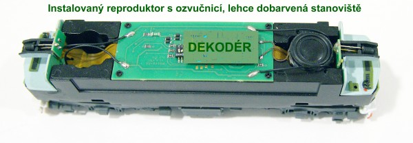

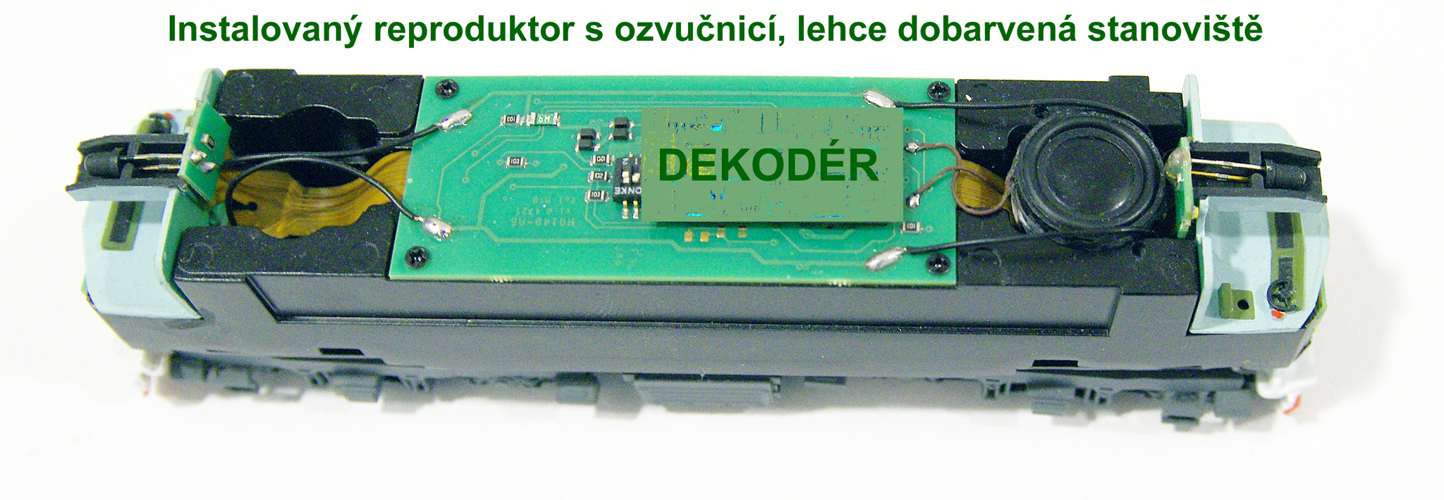

.... a ještě ozvučení....

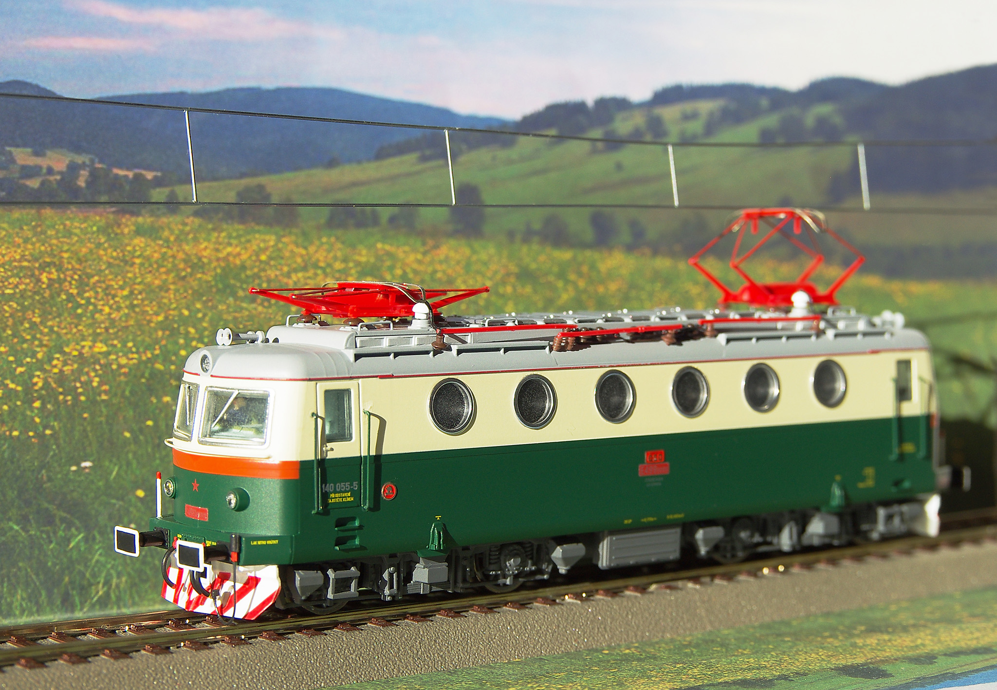

...a hotový model :

No jo, práce s tím bylo hodně, ale teď už v tom s lehkým přimhouřením oka vidím bobinu tak, jak má být. Koneckonců - ještě se pořád považuju za modeláře a ne za pouhého sběratele. Takováto práce mě baví a zapomenu u toho na různé starosti ...
