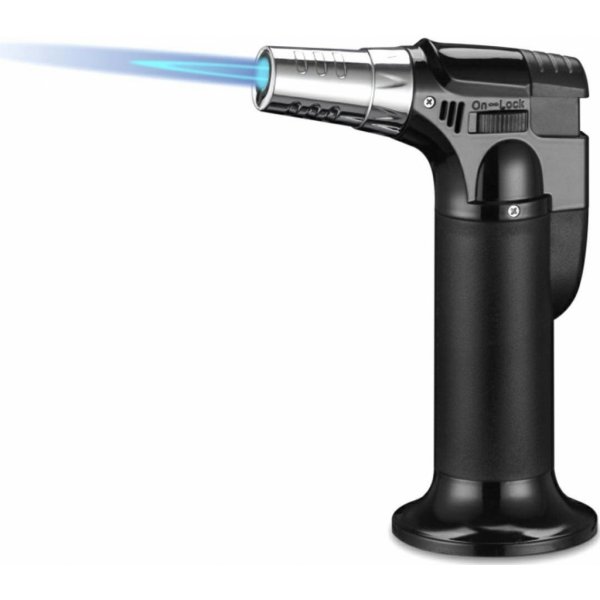

Plynová páječka by to snad mohla řešit. Jak to řeší téměř profík se můžeš podívat tady: https://www.youtube.com/watch?v=7Izm_GFoaxY. Jestli jsi fajnšmekr, tak by nebyl problém dovybavit to teploměrem a regulátorem teploty. Pokud toho pájíš víc tak by to pro tebe mohlo být řešení, kupovat hotovou by se ale asi nevyplatilo, ceny se pohybují od 5000Kč výše.

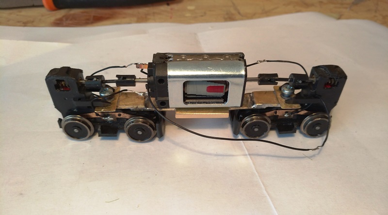

Já jsem to "očůral". Žádné pájení drátu. Udělal jsem to naopak. Z tisknutého okraje filamentu potřebné tloušťky jsem stejný požadovaný tvar nalepil nikoli na rám, ale na podvozky. Prosté, funkční, nepracné.

Podvozky sú trošku plastickejšie ako normálne, lebo nie sú z dvoch vrstiev, ale z troch. Mal som totiž jeden lept čmeliaka navyše, a bol poškodený, tak som ho využil tak, že najvrchnejšiu vrstvu podvozkov som zbavil kyvných častí, ostal prakticky len samotný rám a ten som použil ako tretiu vrstvu.
