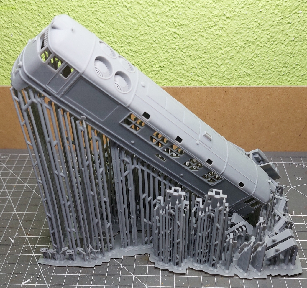

Zakúpil som novinku od firmy Locolab a to známu cénulu. Rád sa podelím so stavbou tejto nádhernej lokomotívy. Vlakno chcem rozšíriť aj na iné modely tejto firmy aby to nebolo roztrúsené po iných vlaknach.

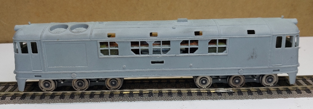

Příspěvekod TiTi » pát 02 zář, 2022 4:22 pm

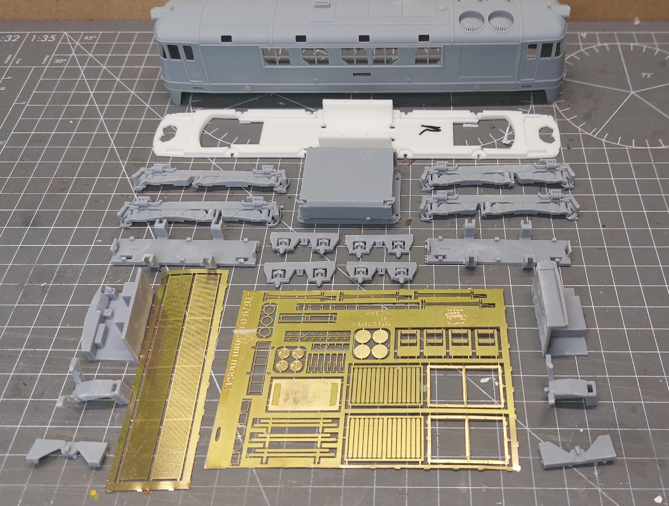

Všetky diely som očistil a roztriedil . Celkové prevedenie modelu je veľmi vydarené.

Re: Stavba modelov lokomotív od firmy Locolab
Příspěvekod TiTi » pát 02 zář, 2022 4:30 pm

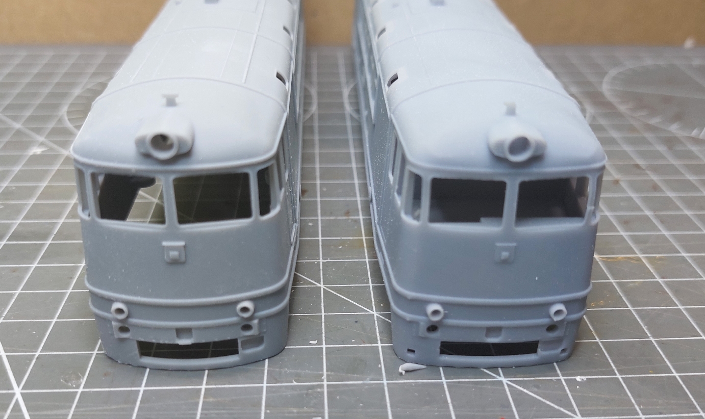

Porovnanie prototypoveho výtlačku a sériového. Myslím, že Locolab urobil na sériovom výtlačku veľa dobrej práce. Tie tvary sú veľmi vydarené . Takže modelari dostanú do ruk naozaj špičkový polotovar. Výsledok práce je už len v rukách modelárov.

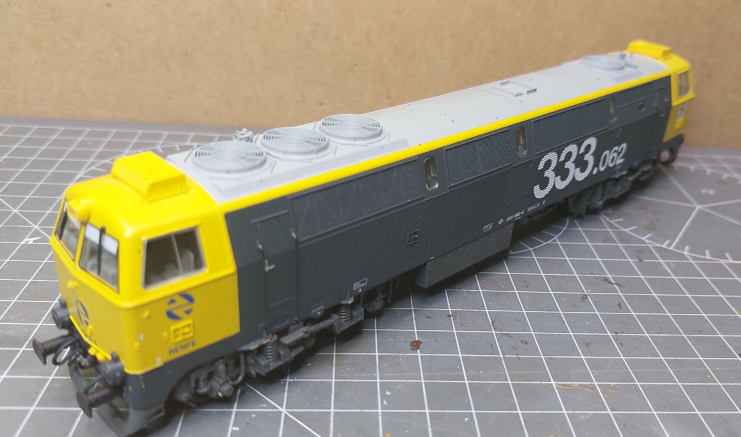

Kedysi som robil práve TT. Ale s tou mierkou som to pred 12 -timi rokmi vzdal. Cenula bude mat pojazd Roco z lokomotivy Renfe 333. Uz som ju niekoľkokrát použil. Jedneho casu sa dali dokonca kupit za veľmi priaznivú cenu.

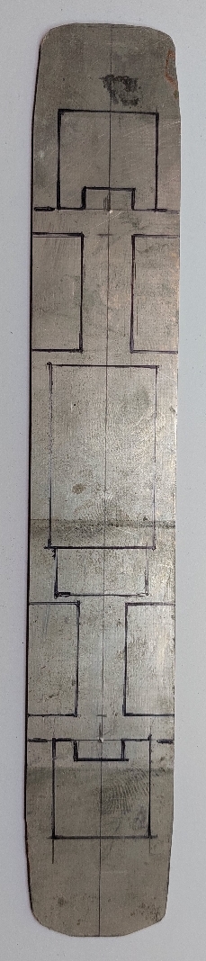

Kedže som zásady, že je jednoduchšie vyrobit nový rám ako upravovat nejaký továrenský. Tak som si najprv pripravil rám z cuprextitu. Rozkreslil som si naň kde budú všetky otvory na podvozky, motor a priestor na závažia.

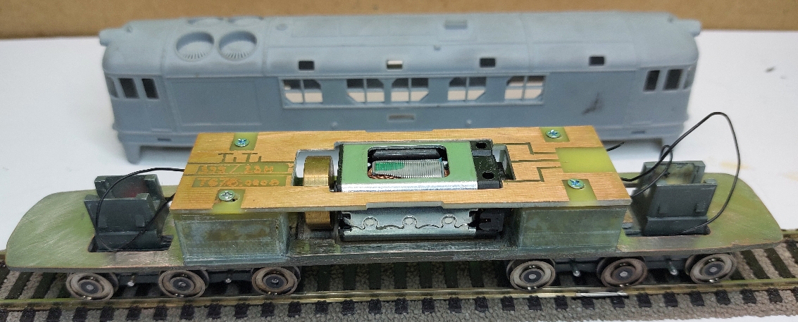

Dokončený rám aj so závažiamy a vrchnym plošným spojom. Nesmie na ňom chýbat môj podpis a výrobné čislo . Za 27 rokov modelárčiny som ich už vyrobil peknú kôpku.

Vložený pojazd do lokomotívy
