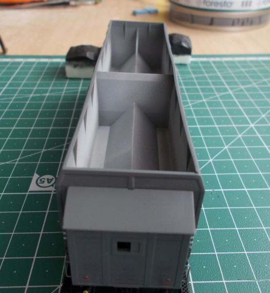

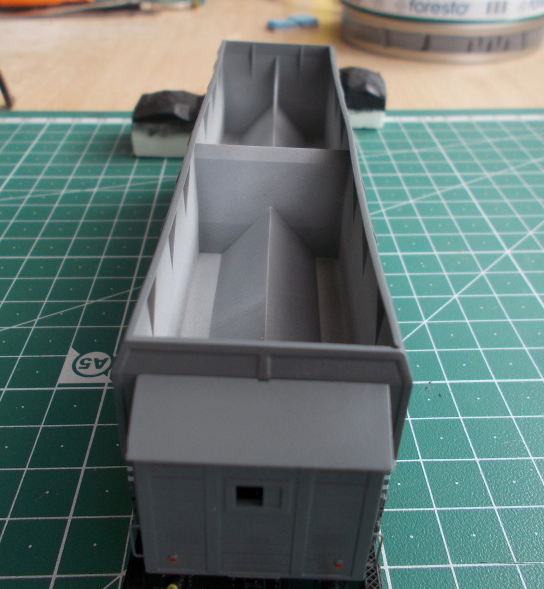

Ahoj, 262 jsem sice nestavěl, ale dělal jsem dva vozy od stejné firmy. Podle mne největší problém, který se bude vztahovat i na ostatní modely, je deformace dílů po oddělení od podpěr. Své poznatky jsem poslal i tvůrcům stavebnic, takže možná udělali i něco pro nápravu. Na obrázku je vidět prohnutí bočních stěn směrem dovnitř. Navíc se mi asi po půl roce prohnula pohyblivá část delší kinematiky, takže spřáhlo teď tahá po pražcích. Omlouvám se že plevelím s jiným typem než je v názvu vlákna, spíše se to vztahuje ke stavebnicím Locolab.

Díky za varování, že se tištěná kinematika časem "unaví". V sobotu jsem koupil v Opletalce DS, abych měl něco do třetí epochy k 413.0 od Pika a setu tří nákladních vozů od Roca. Prohnutí stěn, pokud se projeví, v tomhle případě srovná podvozek. Jsou k produkci Locolabu někde návody? Je tu pár dílů, jejichž umístění neodhadnu (různá drobná madla, brzdová soustava na spodku). Hoši vystavovali taky kastli na 310.0, ale prej pět let čekají na pojezd (měli jen velmi pěkný rám).

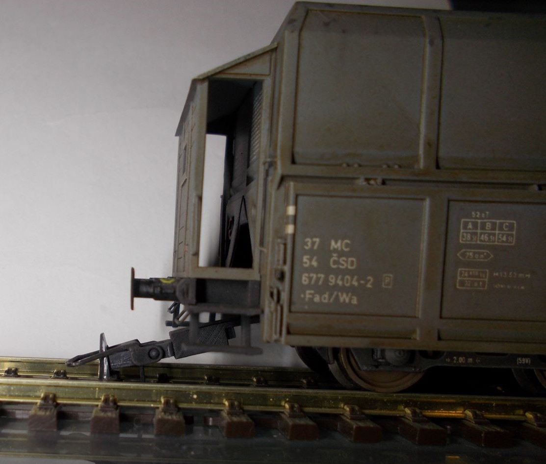

K některým vozům jsou návody přímo v odkazech u jednotlivých produktů na stránkách Locolab. Jde, alespoň u vagónů, o stručnou fotoreportáž ze stavby bez komentáře. Bohužel zrovna u Ds není nic, i k novinkám není fotonávod hned ale je doplněn až s odstupem času. Pokud si nevíš rady s umístěním některých dílků, zkus se obrátit přímo na Locolab. Pro ilustraci přikládám fotku prohnuté kinematiky, opravdu to není vypadlá ale prohnuté.
