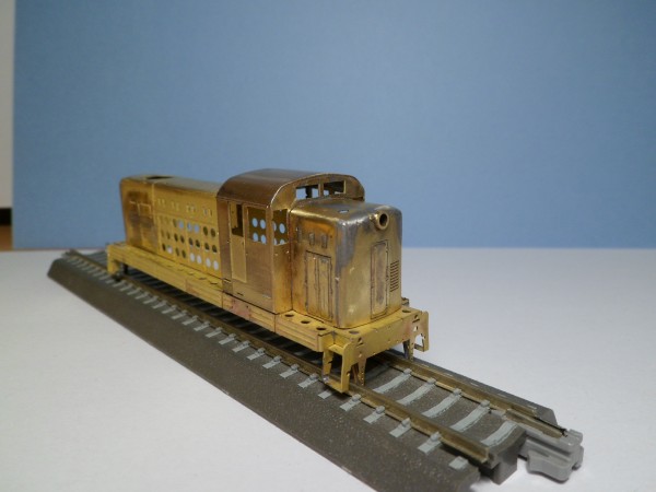

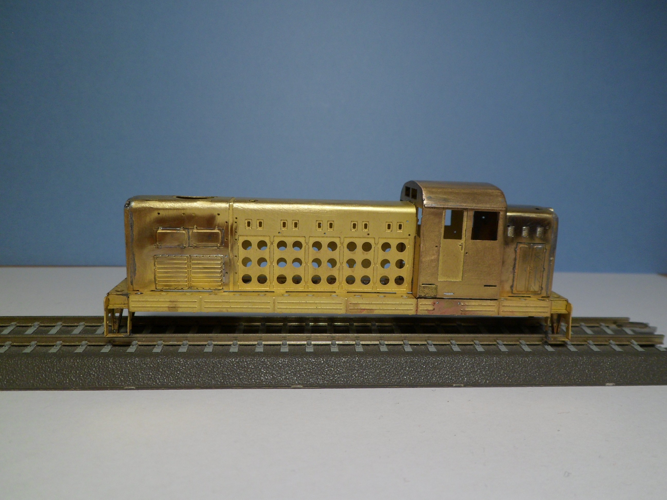

Dorazily plechy na další projekt, tak jsem se hned pustil do prototypové stavby lokomotivy T434 (T436). Tuhle lokomotivu chci si chci postavit už asi 15 let, akorát jsem nikdy nesehnal rozumný polotovar nebo stavebnici. Takže když jsem zjistil, že kreslení leptů není žádní věda, tak jsem se do ní pustil vlastními silami... Alespoň bude za co zapřáhnou vozy Ba z Györu, pro které mám už snad také finální lept...

Pojezd jsem zatím neřešil. U podvozkových lokomotiv je to relativně snadné a každému vyhovuje něco jiného. Zatím jsem si vytiskl rám pro podvozky z V100 a zároveň zkouším tištěné podvozky do stejného uložení. Ve výsledku bych rám nechal vypálit z 1,5mm mosazi. Jako nejlepší se mi zdají podvozky z G1206 od PIKA, ale nikdy jsem je nezkoušel sehnat samostatně a levně sehnané stroje na rozebrání mi už došly... Uložení je ale úplně jiné a byl by myslím problém s výškou. Podvozkové stroje mají výhodu, že dostupných podvozků je víc (V100, G1206, MTB, Halling...) a každý si může vybrat a co je zvyklý...
Lept má aktuálně pár věcí k vylepšení, nepovedl se mi krablovaný plech, udělal jsem moc drážek pro ohyb kapot, takže bylo docela pracné ohnout správně velký (resp. malý) rádius + určitě další věci, které jsem zatím neodhalil. Ale základní proporce to má a detaily jsou řešitelné :) Takže je to spíš otázka času, než složím první verzi a pak jí překreslím na lepší...

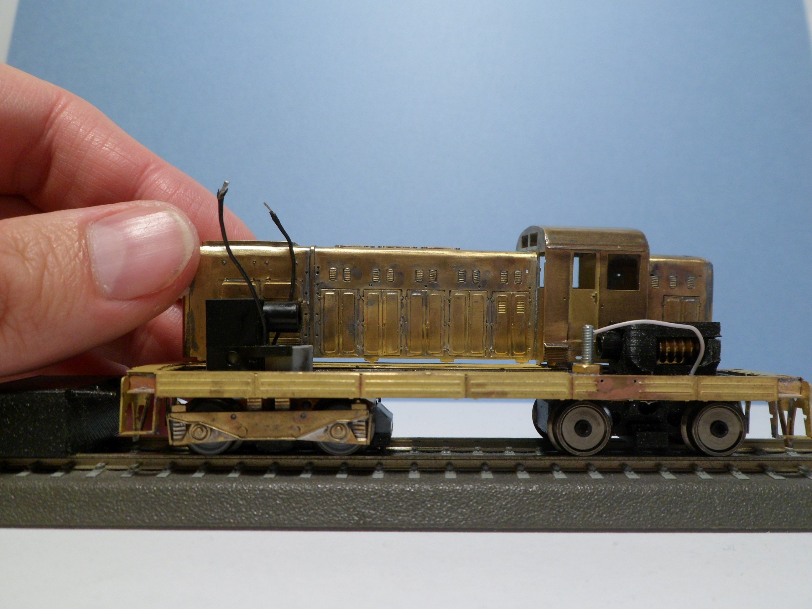

Jak píše TTmili možností pojezdu je mnoho a každý preferuje něco jiného. Nicméně jen na ukázku jak to vychází s podvozkem z V100 - nekoukejte na kývačkové masky, podvozek jsem si vypůjčil z rozestavěného PA300 od MM, takže jsou masky i zbytečně daleko od kol, je to spíš pro ilustraci kolik místa zbyde v karosérii... Druhý podvozek je zkušební výtisk vlastního řešení... Podvozky jsou v rámu 1,5mm silném, což je hodnota dostupná třeba na idílně pro mosazný výpalek.
Jinak jsem dokončil kapoty, kromě drobných detailů jako jsou madla a závěsné háky. Na rámu jsem začal osazovat krablovaný plech, u kterého ale slzičky skoro zmizely, musím je překreslit trochu hrubší... Při návrhu jsem se dost bál jak vyjdou v leptu oblé tvary kapot, ale nakonec to myslím nevypadá špatně...

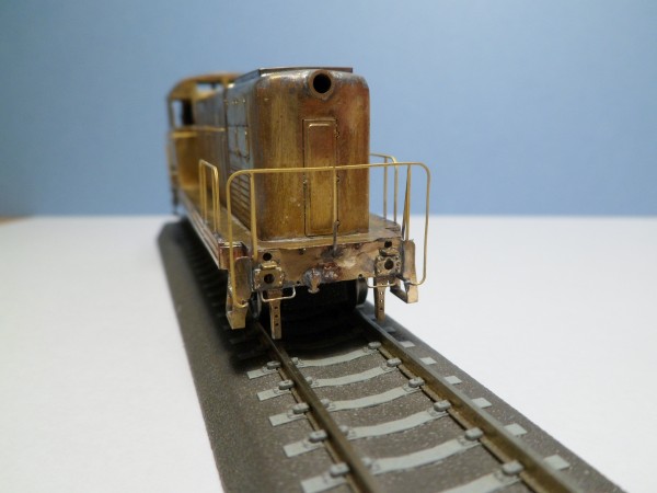

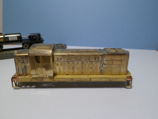

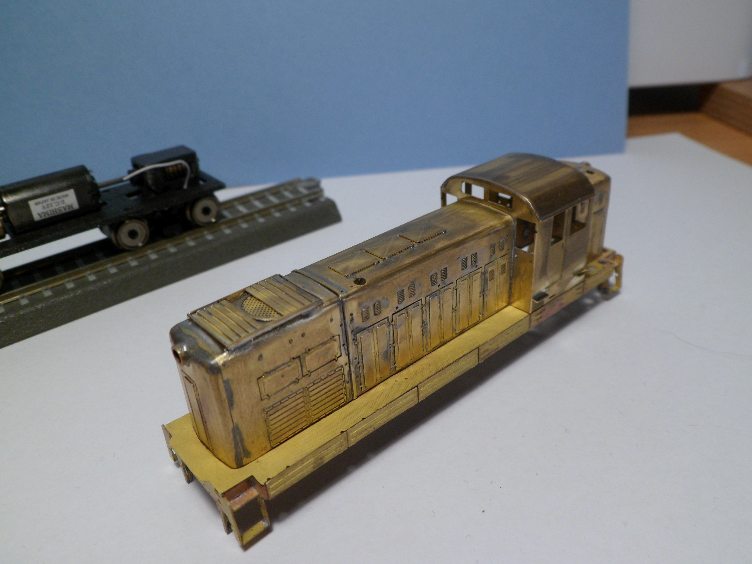

Příspěvekod michal_d » čtv 09 čer, 2022 3:57 pm

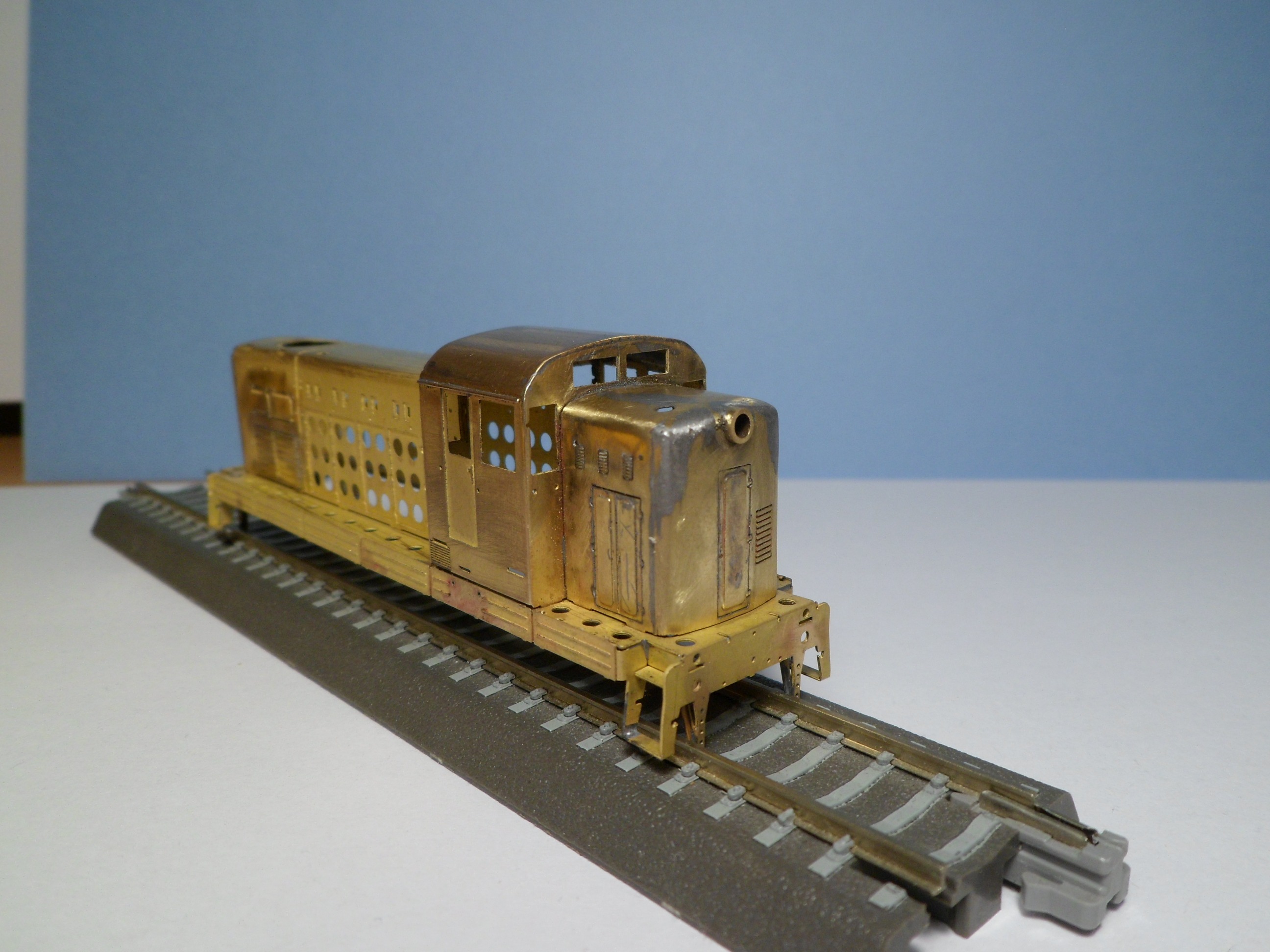

Opět jsem pokročil. Jelikož první kus pojímám vždy jako zkušební stavbu, tak osazuji i detaily, které by bylo vhodnější osadit až během lakování, nebo alespoň po základním tmelení... Spojil jsem rám se skříní a na tomto kompletu už chybní z leptaných dílů jenom závěsné háky na kapoty, které jsem nakreslil příliš subtilní, a brzdové hadice. Dále nejsou osazeny výfuky, které se musí vymodelovat z dutinek. Nárazníky z reflektory, ty budou tištěné, stejně jako písečníky na masky podvozků.

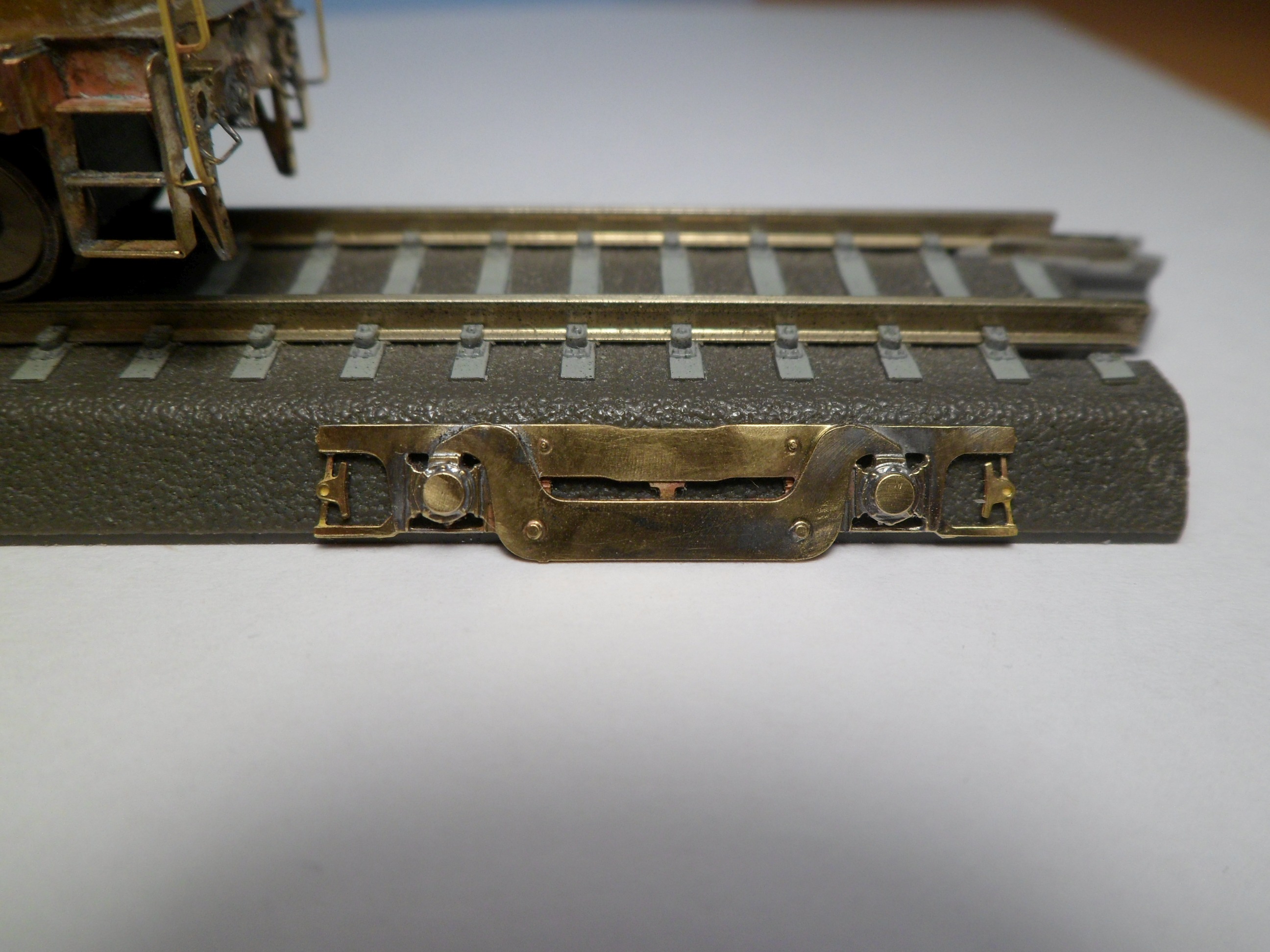

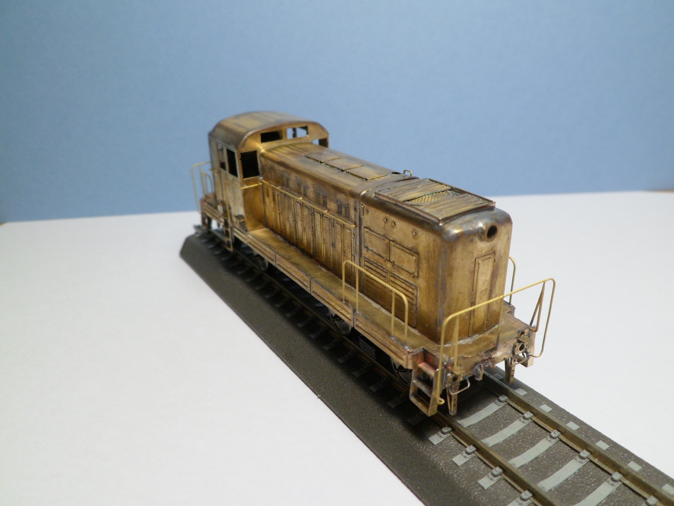

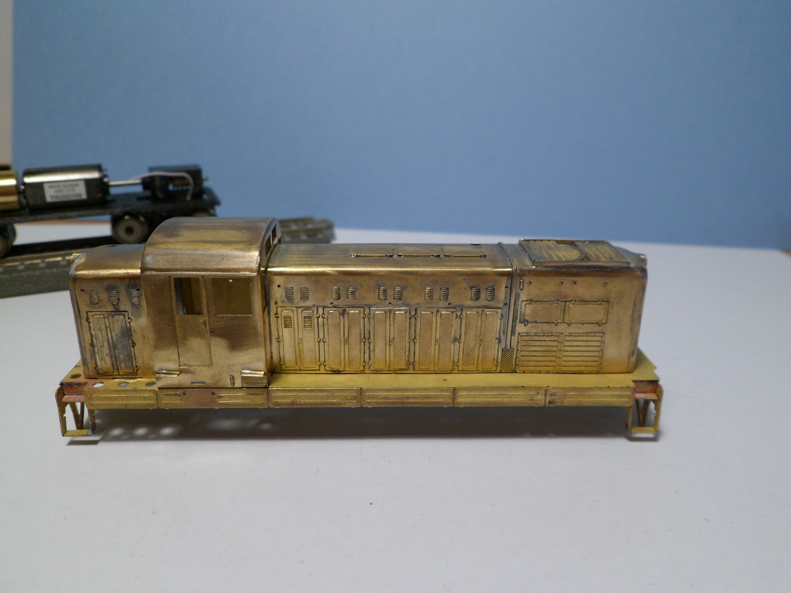

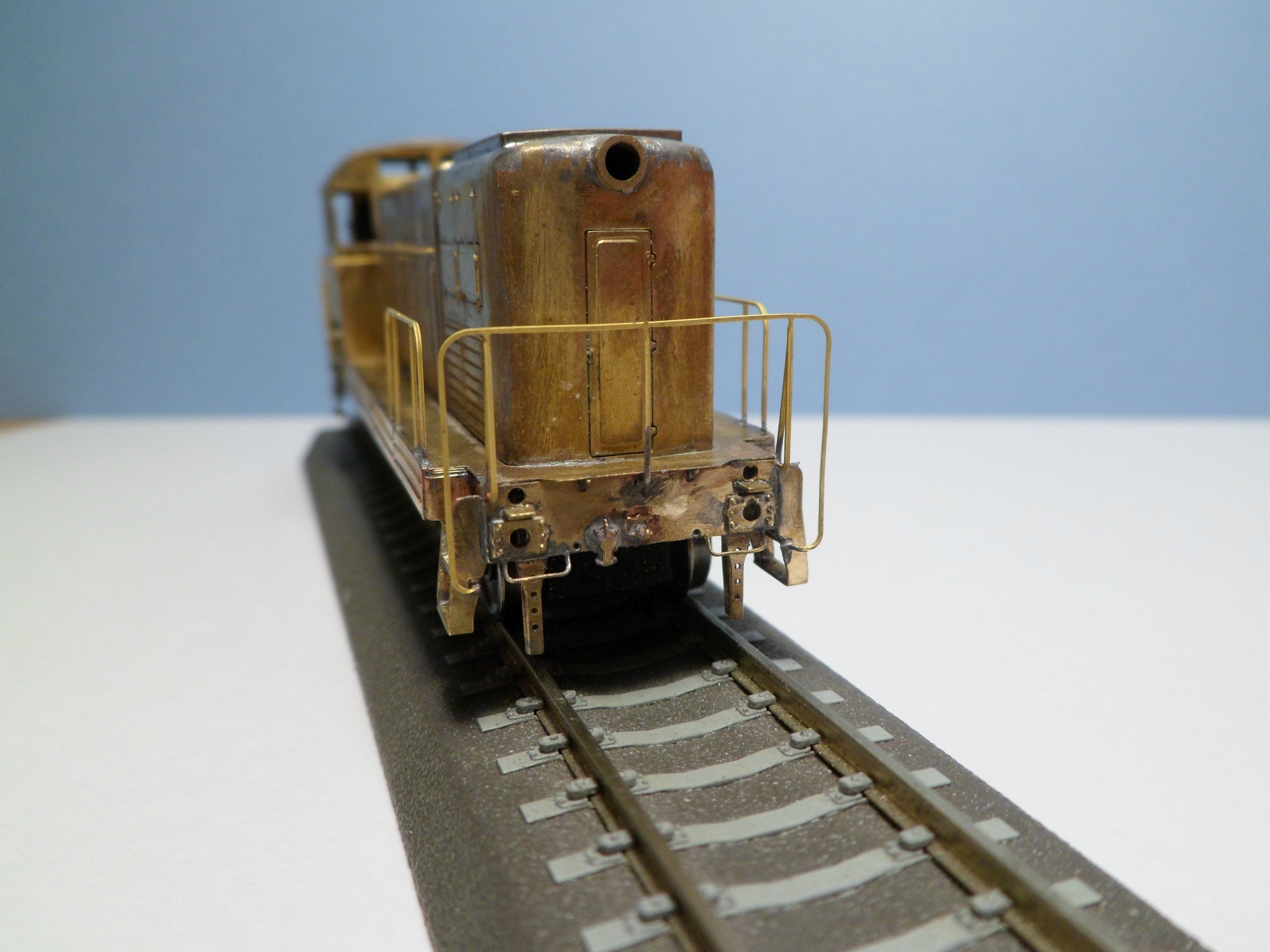

Příspěvekod TiTi » pon 13 čer, 2022 2:47 am

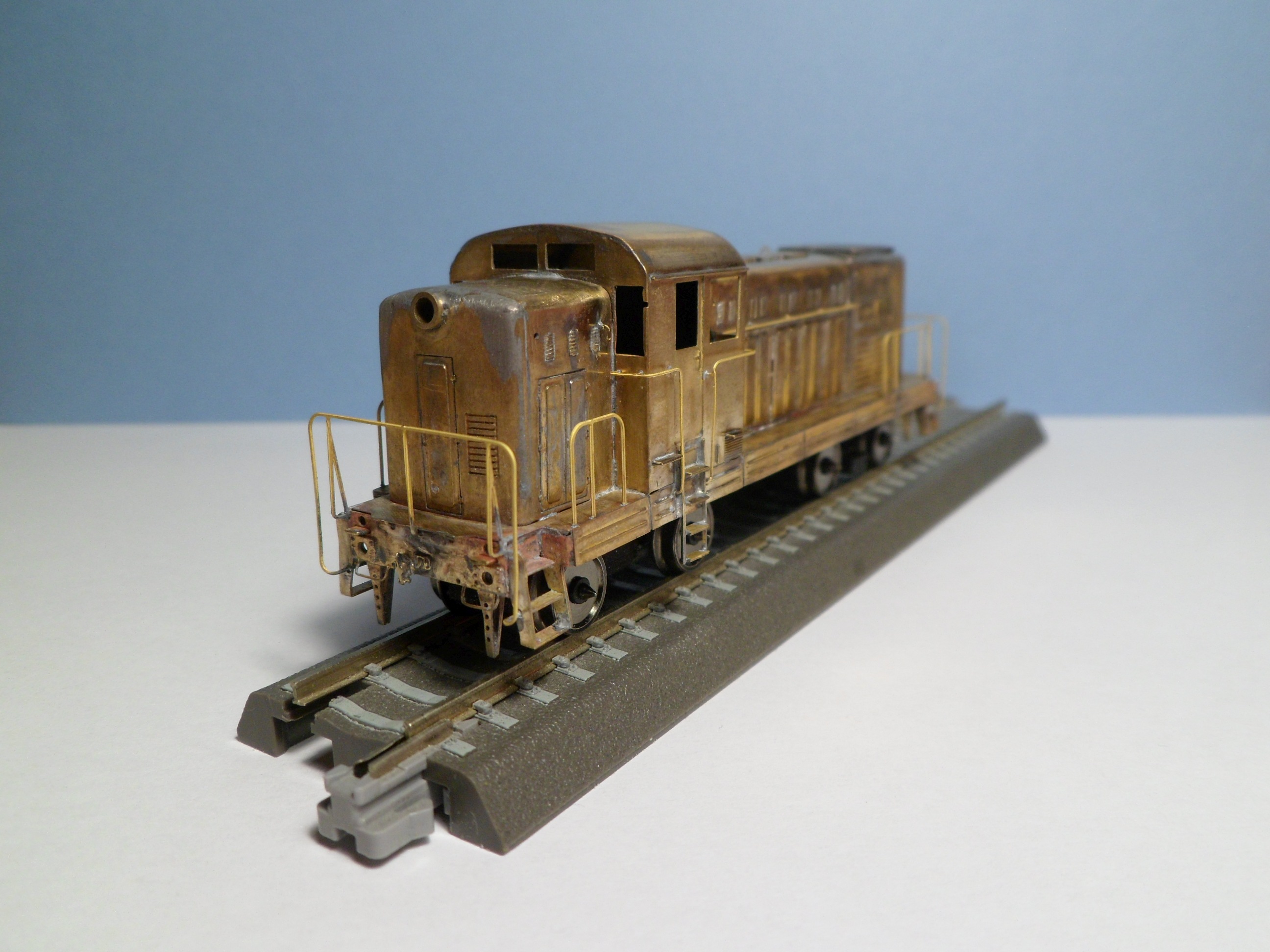

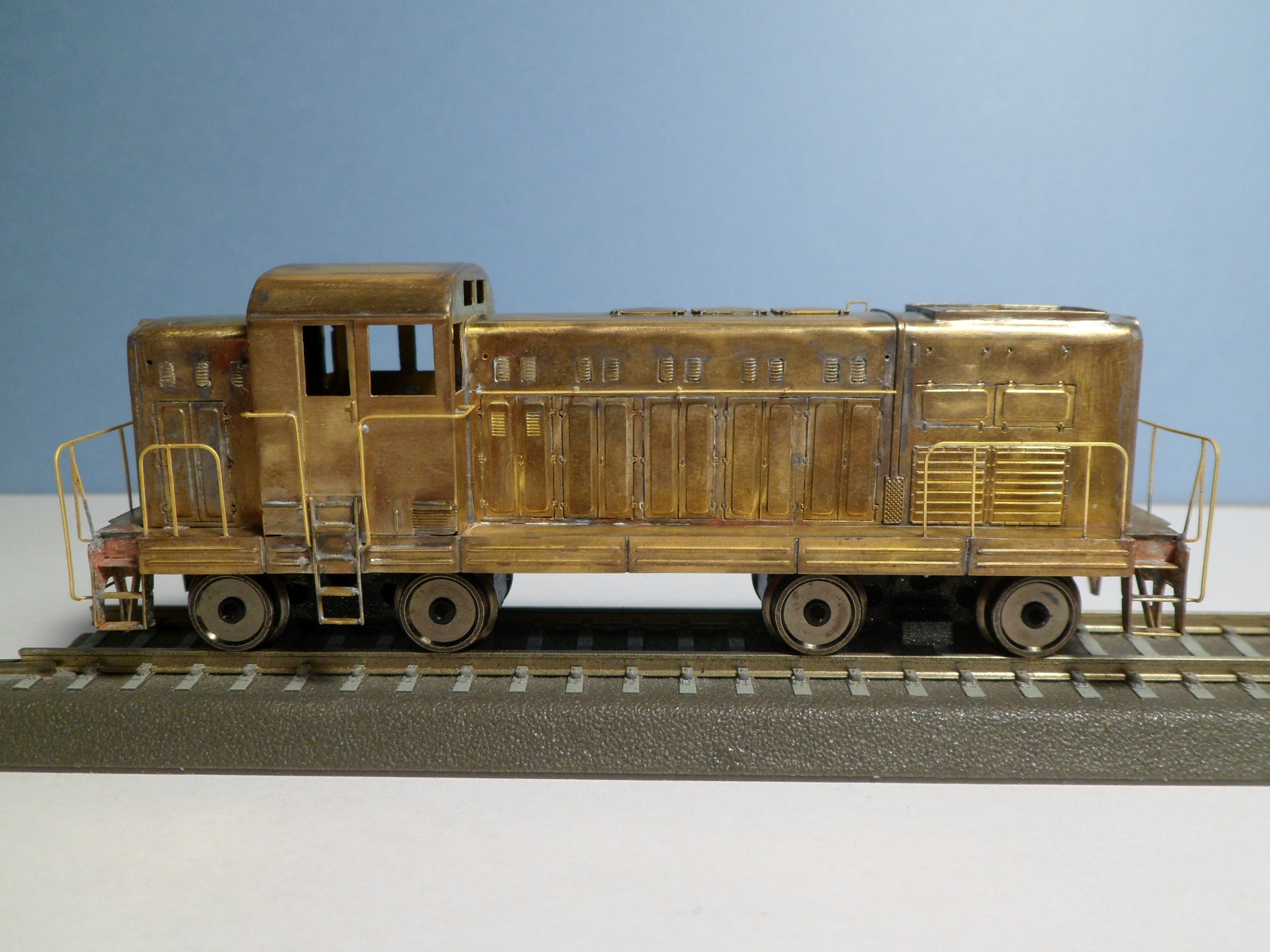

Pred veľa rokmi som sa tu lokomotívu pokúšal vytvoriť v TT. Ale nakoniec som to vzdal. Hlavný dôvod bol, že som sa vykašľal na TT. Ale v HO som si ich vyrobil 2x. Ten lept je veľmi vydarený. Držím palce.

Příspěvekod Ivan » pon 13 čer, 2022 6:08 am
Titi, nemáš někde více fotek? Vypadají krásně :wink: Taky mám slabost pro staré motory.
