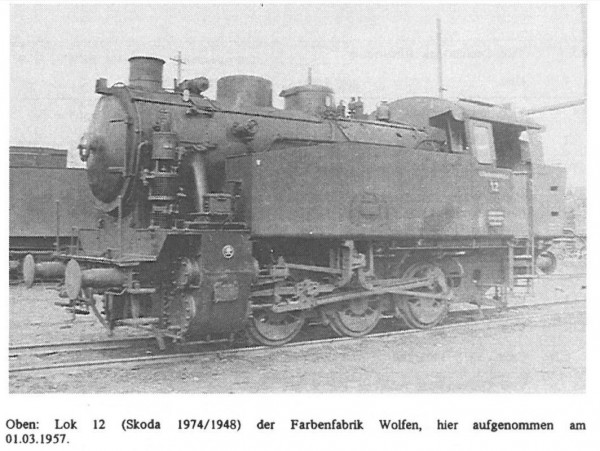

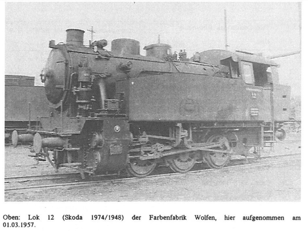

Kluci, přišel mi dotaz od jednoho kolegy z TT-Boardu, dovolím si jej sem vložit. Přišlo to v češtině, asi Google, ale srozumitelné je to velmi dobře.

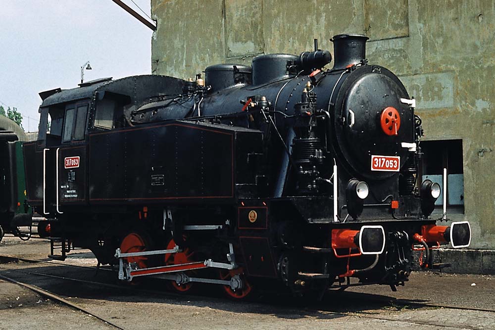

Hezký den z Německa do Čech. Potřebuji vaši pomoc jednou. Jak jsem viděl, v ČR v TT existuje stavebnice pro parní lokomotivu CP 600. Jedna z jejích předchůdkyň či sesterských lokomotiv C600 měla zastoupení i v NDR. Chtěl bych replikovat tuto lokomotivu. Lokomotiva BR 317 053 je stejného modelu. Mohl byste se mě prosím zeptat na fóru českého modelového kolejiště, zda někdo může poskytnout více obrázků této lokomotivy. Nebo zda by mohla být sada CP600 použita s přepracováním?
To by bylo od tebe moc hezké. Děkujeme vám za jakoukoli pomoc.
S pozdravem z Chotěbuze
Roland Michalski
Pokud byste tedy někdo mohl pomoci, budu rád a rád to předám dál. Předem díky.

Jenom upřesnění: Ta 317.0 je CS 500 (výroba Škoda - CP 600 je z ČKD). Základní rozměry jsou shodné - rozvor 2x1500 mm, průměr kol 1100 mm, délka přes nárazníky: CP 600 - 9500 mm, CS 500 - 9350 mm. Takže pojezd BR 80 je použitelný pro obě.

CS500 je vizuálně hodně odlišná a má daleko menší kotel, takže by bylo asi snazší vyrobit jí scratch, než používat stavebnici. Navíc ono je bohužel i na stavebnici poměrně dost zásadních chyb na budce, které mi došly, až když jsem chtěl nastříkat rám pod budkou červenou barvou. Vyžádá si to poměrně velké předělání celé boudy a zatím jsem si na to nenašel čas a odhodlání.

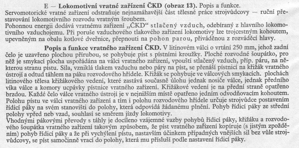

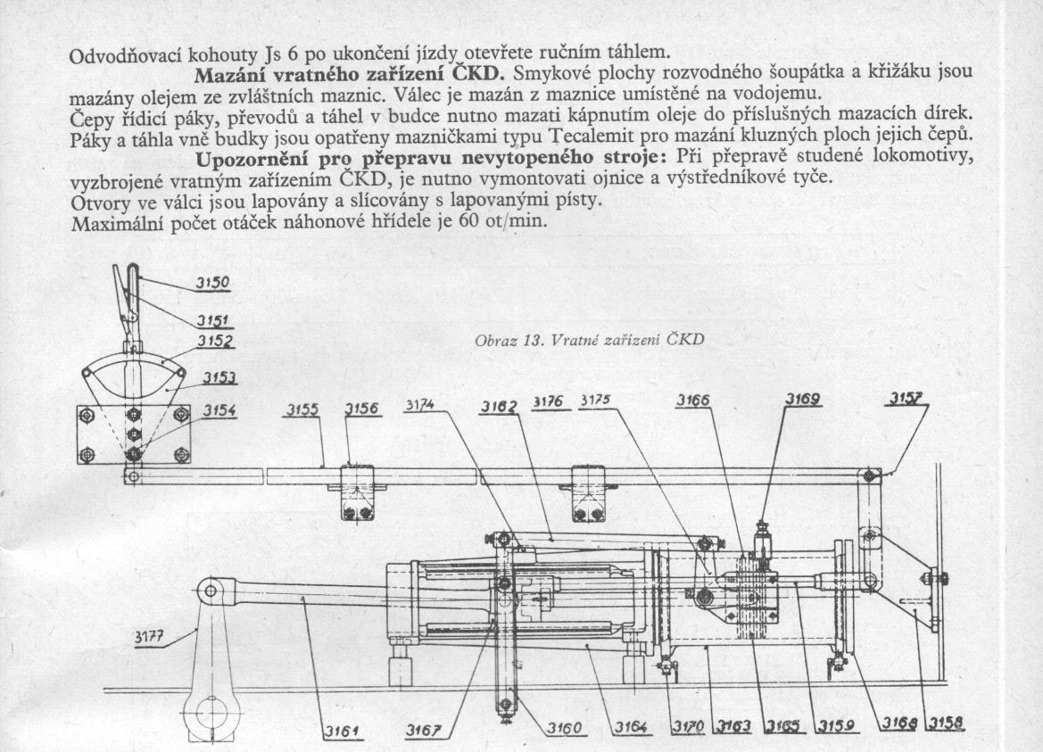

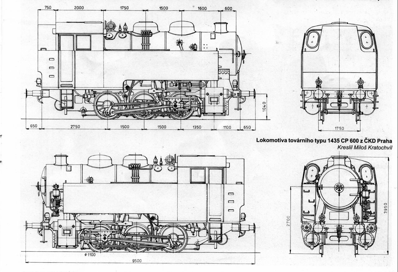

Pokud jde o to servo, tak vycházím z výkresu Miloše Kratochvíla, což je překreslený tovární výkres, a z původní dokumentace výrobce.
Z výroby s ním lokomotivy byly standardně dodávány. Je vidět - sice blbě, protože je ve stínu napravo pod vanou - i na tovární fotografii. Podle fotografií ho měla i letohradská 328.011 v 90. letech, kdy byla provozuschopná
Ještě popis a schéma serva z příručky - návodu výrobce k obsluze lokomotivy:
Samozřejmě nelze vyloučit, že později provozovatelé serva demontovali.
Hospodská tolerance u mě znamená, že neřeším přesnou shodu vzhledu modelu takového příslušenství jako jsou třeba napaječe nebo kompresory se skutečností. Je sice fakt, že po válce byla snaha o unifikaci, ale i tak existuje spousta zdokumentovaných vzhledových a/nebo typových odlišností. Nepochybuju o tom, že používáš/nabízíš doplňky ve shodě s těmi unifikovanými. I když je někdo dosadí na lokomotivu, která je neměla nebo měla jiné, je to v těch pro mě přijatelných mezích, kterým říkám hospodská tolerance.

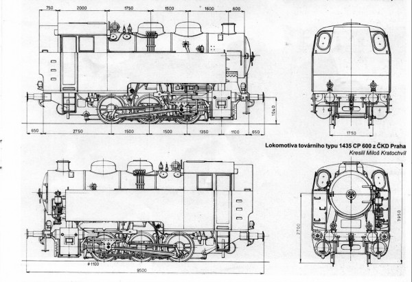

Příspěvekod vojtas » sob 27 srp, 2022 3:27 pm
Výkres Miloše Kratochvíla je bohužel úplně blbě. Viz například délka van nebo poměr velikostí bočních oken budky.
vojtas
Příspěvky: 1359
Re: CP600 v TT
Příspěvekod hank » sob 27 srp, 2022 4:22 pm
vojtas píše:Výkres Miloše Kratochvíla je bohužel úplně blbě. Viz například délka van nebo poměr velikostí bočních oken budky.
Z jakých podkladů vycházíš?

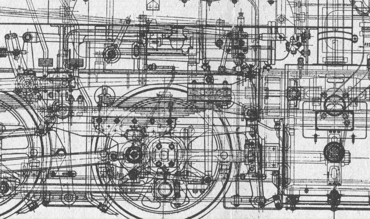

To ale nic nemění na faktu, že na mašině servo z výroby bylo. Servo je i na továrním typovém výkresu.
Celé se mi to sem nevejde, má to 22,6 MB. Jestli to někdo potřebuje, můžu to poslat v použitelném rozlišení.
