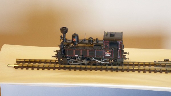

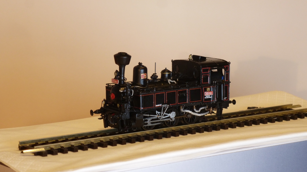

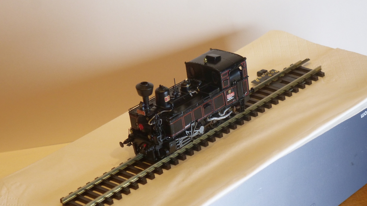

]Ahojte,
chcel by som Vám predstaviť môj pokus o prestavbu Br 89 od Tilliga na našu 310.093 v správe ČSD.Pre prestavbu som použil lept od DH-Loko a aj ďalšie doplnky, 3D dómy,nový komín,kompresor, svetlá doplnené smd typ 402 s smd odpormi,nejaké bastlené potrubia pod kabínou a ostatná drobota.Nový predný aj zadný onýtovaný štít, doplnený košovými nárazníkmi z leptu.Zvukový dekóder je umiestnený v kabíne a vývod pre zvukový dvopinový konektor je umiestnený pod kabínou na ľavej strane.Toto riešenie umožňuje prevádzku lokomotívy s rôznymi pripojenými vagónmi, v ktorých je umiestnený samotný reproduktor, ako aj samostatnej lokomotívy bez zvuku.Úprava leptu spočívala v skrátení vane na ľavej strane, kde je umiestnený vzduchový kompresor s rozvodmi, predĺženie samotného kotla doplneného novými 3D dvierkami.Na ľavej strane je tiež doplnený blok mazania s rozvodmi pre mazané miesta.Upravená musela byť aj samotná konštrukcia pôvodnej kabíny s kotlom, s ktorej bolo potrebné odfrézovať a zbrúsiť nepotrebné časti, aby sa dala použiť pre prestavbu na použitý lept.
Zvukový dekóder sa zmestil do kabíny tak tak, nakoľko je tam dosť málo miesta ohľadom na veľkosť samotnej lokomotívy.Farebná úprava je podľa použitých podkladov, a pre červené orámovanie som použil obtisky od DH-Loko, použil som viacej aršíkov obtiskov pre túto lokomotívu.
Je to zatiaľ najmenší môj postavený model, je to taký drobček, ale som rád, že sa mi to podarilo ohľadom mojich možností dokončiť, aj keď som tomu na začiatku mojej prestavby, vzhľadom veľkosti moc neveril.
Prikladám niekoľko fotografií môjho pokusu o prestavbu Kafemlejnka 310.093 v správe ČSD.

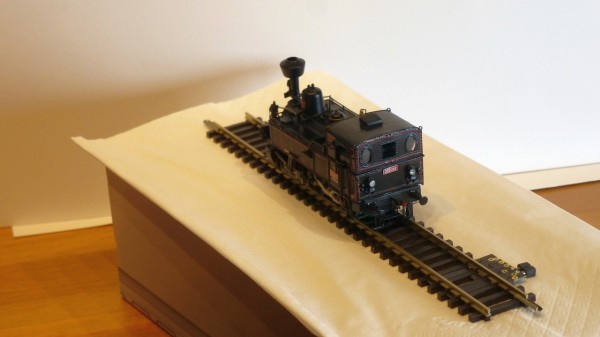

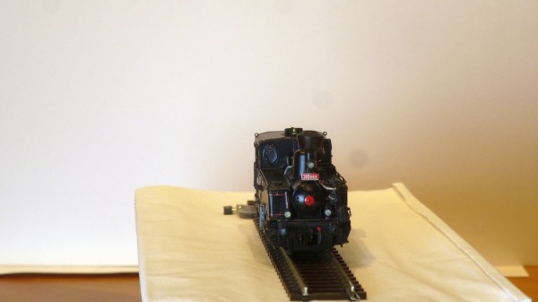

Příspěvekod karolv » sob 02 dub, 2022 8:23 am

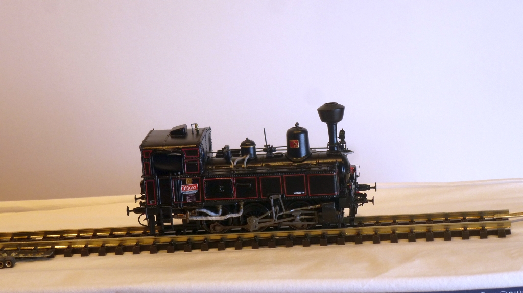

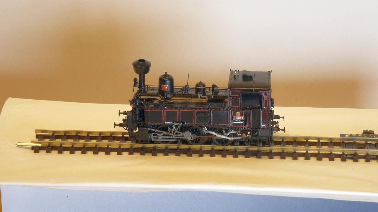

Ďalšie fotky

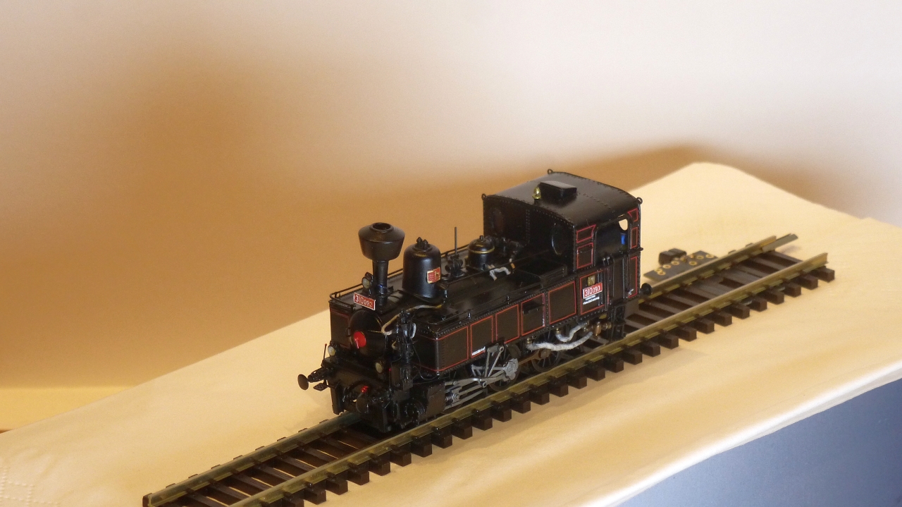

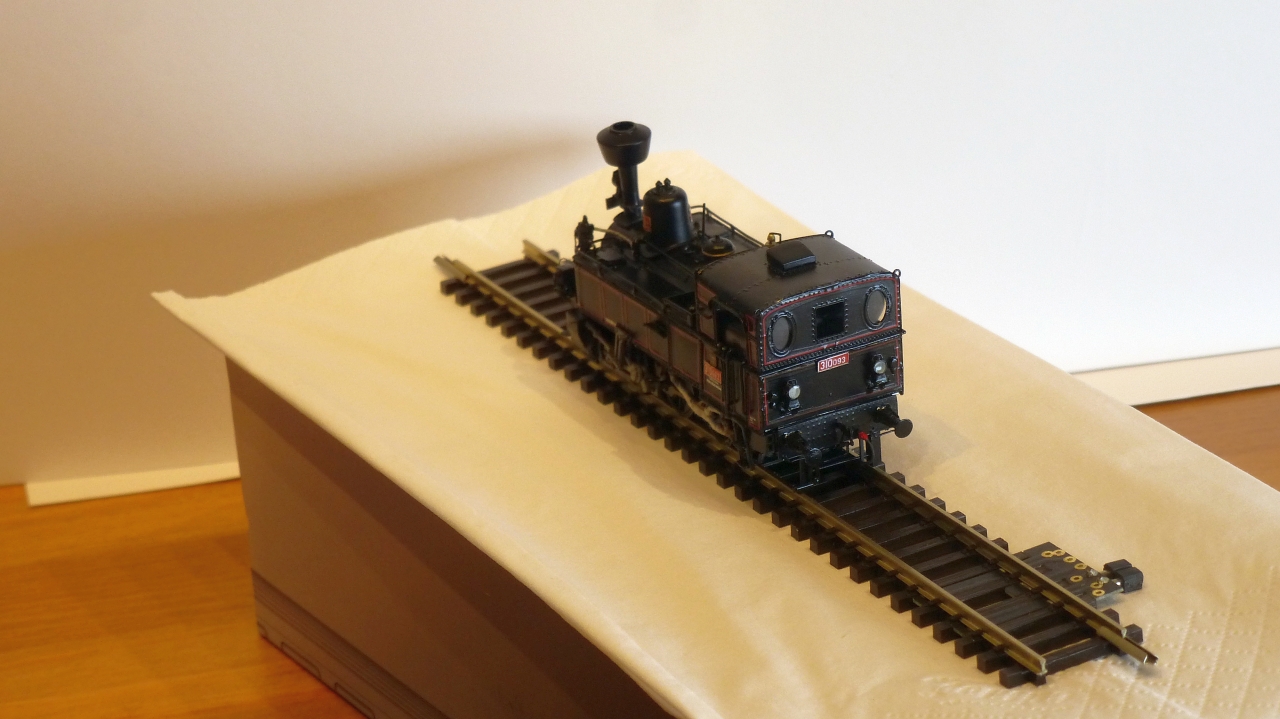

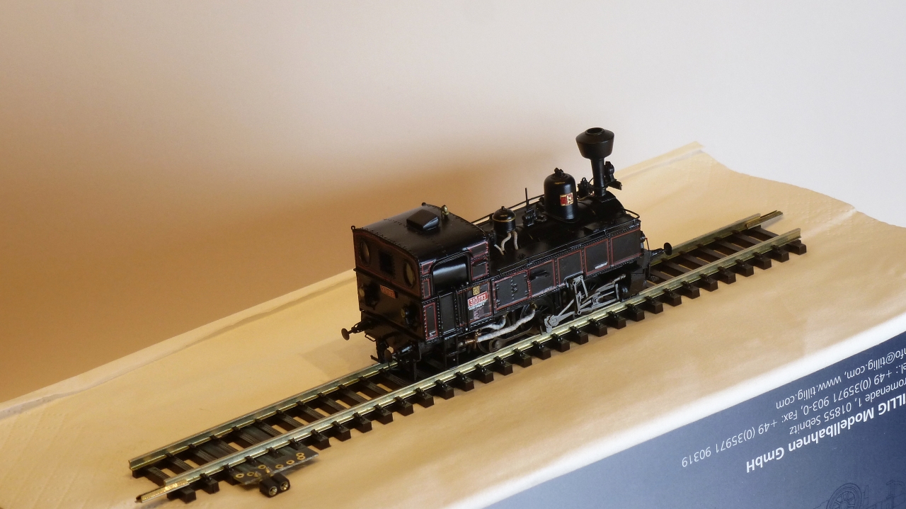

Příspěvekod karolv » sob 02 dub, 2022 8:25 am

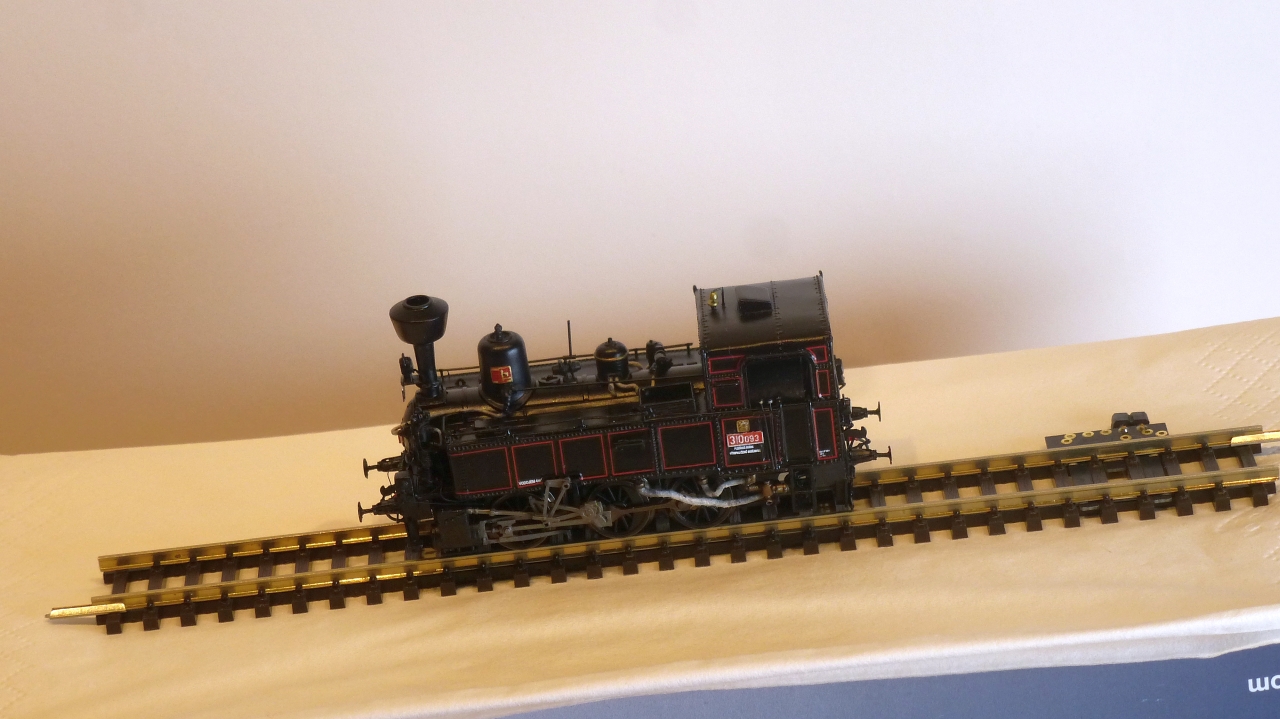

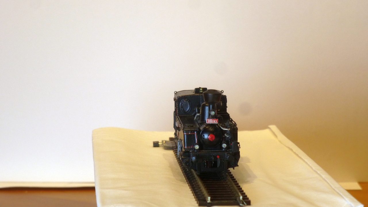

Posledná várka.
