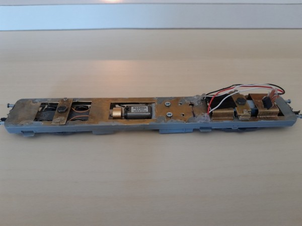

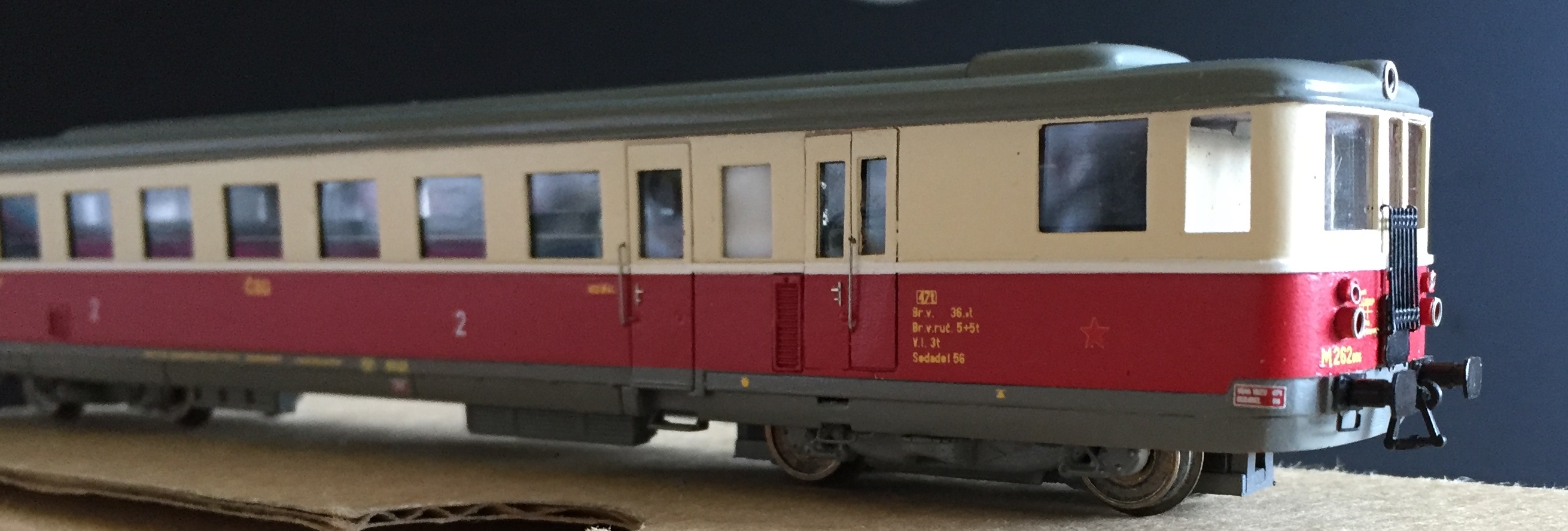

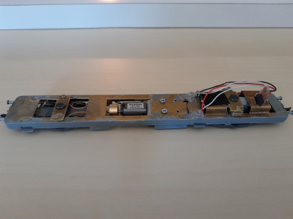

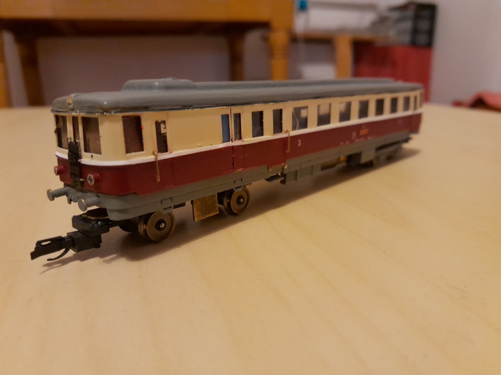

Zdravím.
Mám kolejiště se 3 nezávislými okruhy. Jedu v DCC - centrála, Multimouse, dekodéry vesměs od pana Krále.
Chtěl jsem motorák M262. Po špatné zkušenosti s jedním internetovým obchodem - dodali mi něco jiného a ještě použitého, po delší době na fóru a na kolejišti jsem se rozhodl si M262 postavit.
Dlouho jsem studoval pojezdy pánů Vilingera a Pletichy, PG a další...
Základem je maketa pana Kubíčka. Jako požadavky jsem měl motor pod rámem, různě veliké podvozky, bandáž alespoň jednoho kola, osvětlení a zvuk. Kabina musí zůstat volná pro pozdější sedačky.
Nakonec jsem musel sáhnout k určitým kompromisům. Rozhodl jsem se pro jeden hnaný podvozek, jako ve skutečnosti. Protože jsem udělal na jednom hnaném kole bandáž, tak se mi zhoršilo sbírání proudu. Model má ale dostatečnou sílu, tak jsem přidal sbírání proudu na jednu nápravu druhého podvozku. Nakonec jsem udělal hnaný podvozek se dvěma převodovkami ALS s převodem 1:20 a vše propojil kardany. Tím se mi zvedl model asi o 1,5 mm. Šlo by sáhnout do převodovek, ale nechal jsem to tak, protože to nepůsobí rušivě. Druhý podvozek jsem použil z vozu BALM. Pak na oba podvozky dám atrapy ložisek a pérování.
Osvětlení jsem chtěl i v čelním světlometu, takže po několika pokusech jsem použil světlovody a dvojbarevné LEDky z Pojezdy.eu. Svítí mi také kabina pro cestující.
Zvukové dekodéry používám ESU. V současné době ještě zvuky nemám dodělané, umí to jen naftový motor a píšťalu.
Nakonec nastanou retuše poškozených míst.
Už jsem toho napsal dost. Přidám pár fotek.
M262 a kus nádraží
Detail
Před retuší

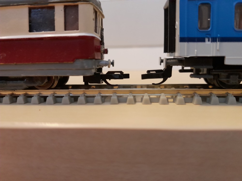

Příspěvekod Pavel 152 » pon 28 bře, 2022 8:04 pm
1,5mm?? Postavte motorový vůz na koleje s nějakým vozem s normovanou výškou nárazníků, např. Baikou, stačí i BTTB Ypsilon a budete se divit. Je třeba přijímat kompromisy, to vybavení vám nevyváží ošklivost vyššího vozu.
Výška nárazníků je základ, přes to vlak nejede.

Příspěvekod marian1311 » úte 29 bře, 2022 10:34 am
Tych 1,5mm je v skutocnosti minimalne 4 mm. V skutocnosti loziskovy domcek ma byt ciastocne schovany od kasnou. Vo Vasom pripade je kasna nad takmer celymi dvojkoliami a teda je to zdvihnute plus minus o polomer dvojkolia. Ako to ma asi byt posadene vid prilozene foto. Co to o moznosti riesenia pojazdu pre tento model sa mozte docitat v inom vlakne
viewtopic.php?f=3&t=13456
Varianta s kompaktnym podvozkom od Halling je pomerne lahko zastavatelna uz aj do hotoveho modelu a vysledok je neporovnatelny. V pripade ak by ste chceli nejaku radu , info ako som to riesil ja , kludne napiste rad poradim. Posadenim kasne na spravnu vysku ziska model uplne iny rozmer.

Příspěvekod Bela1 » úte 29 bře, 2022 7:25 pm
Zdravím.
Děkuji za připomínky. Z asi 300 prohlédnutí 2 připomínky za 1 den, to ujde. Těch asi 1,5 mm jsem vypočítal z typového výkresu přes měřítko. Chápu, že to není přesné. Kdybych bral jen průměr kola 8,3 mm tak to bude minimálně 3,5 mm. Stejně to ale v kolejišti nepůsobí rušivě, protože motorák jezdí sám jako lokálka. Pravdu máte, pokud bych to chtěl vystavovat, tak by to vadilo. No zatím to dokončím tak, ložiskové štíty budou na podvozku, spřáhla přilepím na správnou výšku. Do převodovek rozhodně sahat nebudu, v tom je kouzlo řešení. Prostor nad hnaným podvozkem potřebuji na reproduktor, dekodér a závaží. Celý podvozek bych mohl ale o ty 3-4 mm zvednout a zapustit do kabiny. To by nemělo elektroniku moc omezit.
Možná jste na mém kolejišti viděli pár dalších nedostatků. Ale jezdím a já a občas i děti máme radost. Takže budoucímu snížení mašiny nic nebrání.
Mariane (nevím jak se jmenujete), vaši konstrukci M262 TT jsem také viděl. Kompaktní podvozek Halling neznám (podívám se), nevím kolik se podobá V200 a tomu jsem se chtěl vyhnout.

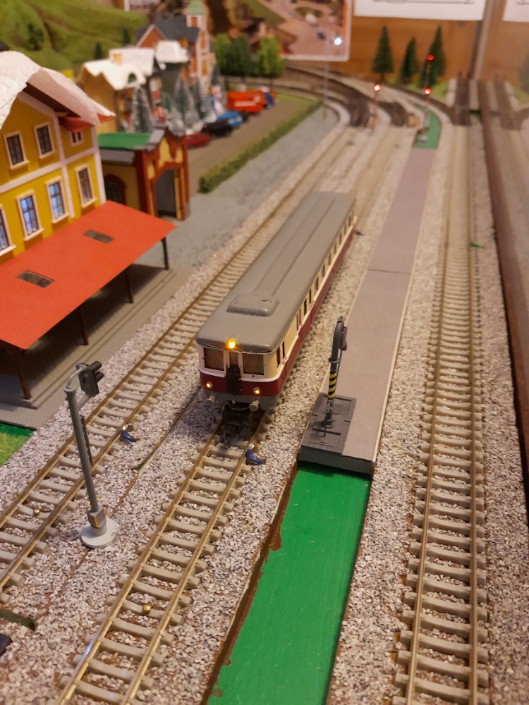

Já jen čistě prakticky, jak lidi nastoupí do vozu z toho nástupiště, které je mimochodem i poněkud vzdáleno od vozu? Bude přistaven žebřík? To jen na poznámku, že to nepůsobí rušivě. Nechci však dávat konkrétní rady, protože stavby loko a vozů, mne teprve čekají, včetně ten M262 (těším se na Marianovu) a nemám tedy zkušenosti v tomto ohledu.
Co však chci říci je, že je škoda jinak vcelku hezký model neupravit, aby více odpovídal a netahal tolik za oči.
Jezdí-li motorák sám, pak bych dal spřáhla úplně pryč. Já to tak pravděpodobně udělám.

Příspěvekod Bela1 » ned 17 dub, 2022 5:42 pm

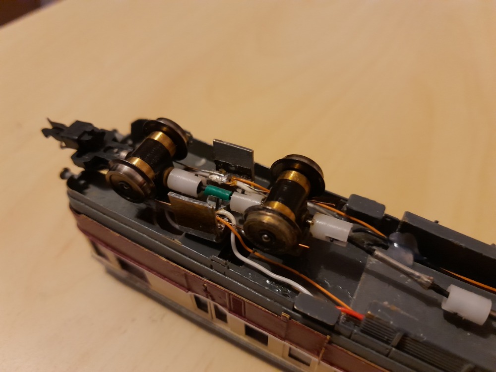

Zdravím.
Děkuji za všechny připomínky. Dodělal jsem, co jsem potřeboval. Přestože jsem tomu sám nevěřil, tak jsem hnací podvozek zapustil do kabiny. Bohužel jsem musel zapustit i motor a druhý podvozek. Jak je možné vidět na obrázku, tak jsem to posunul o 5mm. Takže nejblíže byl Marian. Zkomplikoval jsem si docela život (prakticky jsem toho hodně překopal), protože dekodér a závaží by se snadno dostaly do kontaktu s podvozkem. Tak jsem ještě vyrobil falešné přepážky nad podvozek.
Pohled z boku ukazuje, že nárazníky motoráku jsou nepatrně níže, než u vagonu.
Tak napodruhé je to snad o něco přijatelnější.

Příspěvekod Myšpulín » pon 18 dub, 2022 10:43 am
A hned to vypadá lépe. Co se týče interiéru, není nutné, aby v prostoru pod lavicemi (sedadly) byla mezera. Pokud sedadla bez noh přilepíš hned na podlahu (nebo jen sedáky na podlahu namaluješ), ztratí se to. Myslím, že to bude hezký model.

Příspěvekod Bela1 » ned 09 říj, 2022 9:12 am

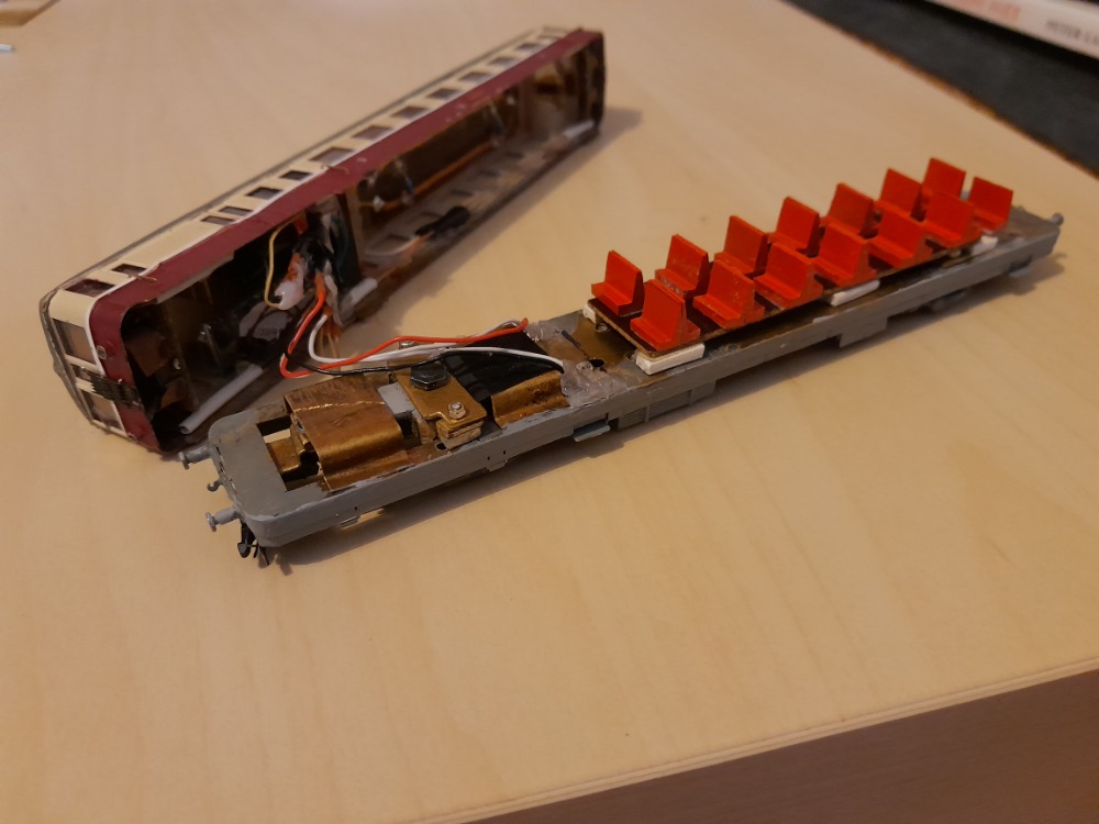

Zdravím.
Tak jsem se konečně dostal na ty sedačky. Jednoduše jsem je odfrézoval, takže tam nejsou opěrky hlavy, ani područky. Absence opěrek hlavy by mohla působit rušivě, ale absence područek by byla vidět jen zblízka a při svícení dovnitř.
Dvě sedačky u motoru se mi tam už nevešly, takže tam prostě nejsou. Pokud jsem dobře koukal, tak motoráky měly sedačky červené, tak jsem zvolil červenou.
Tím považuji M262 za víceméně hotovou. I když něco by se jistě dalo vylepšit. :)
