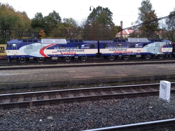

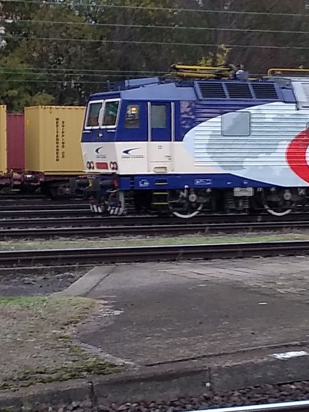

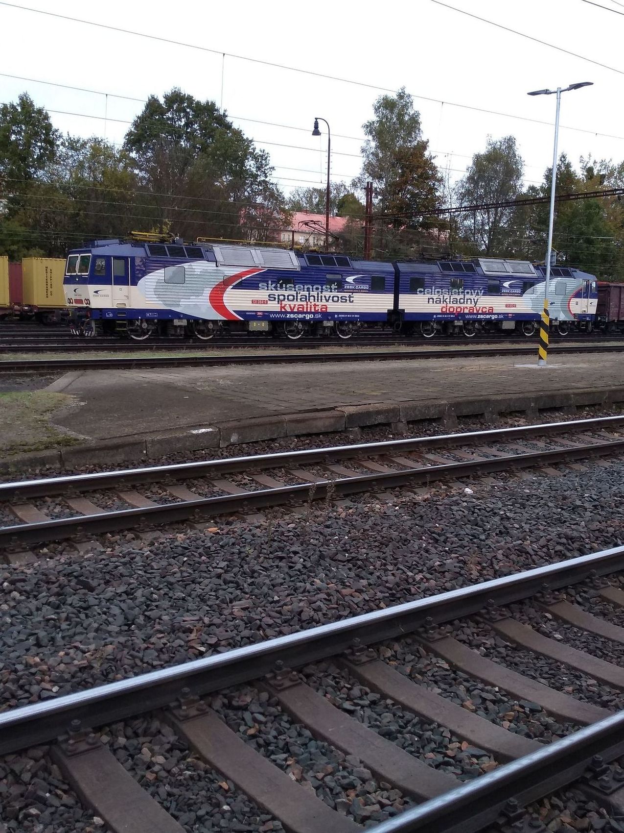

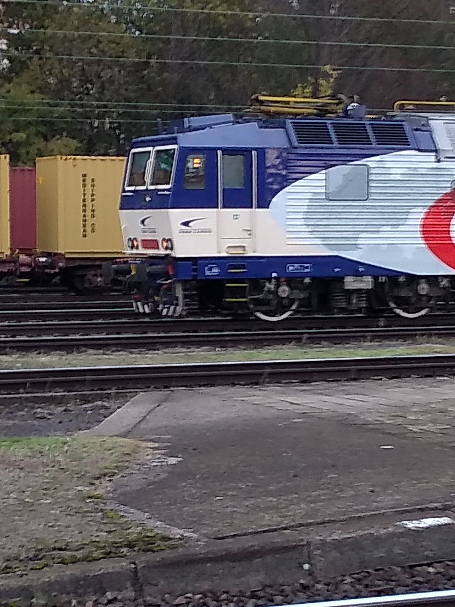

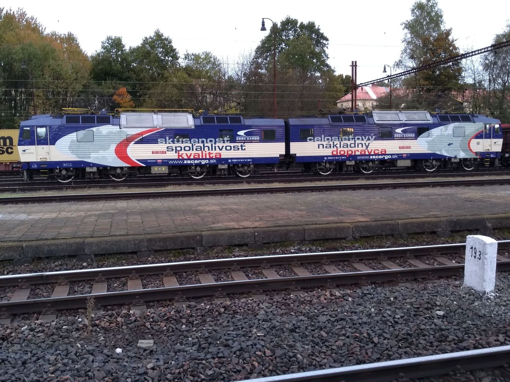

Příspěvekod milan ferdián » sob 22 led, 2022 6:21 pm
Ferret Cargo
Moc se detailně v lokomotivách nevyznám, ale byla u nás a píšeš o modré. Fotky určitě nějaké už máš a snad ti mé fotky trochu pomůžou :wink: .
