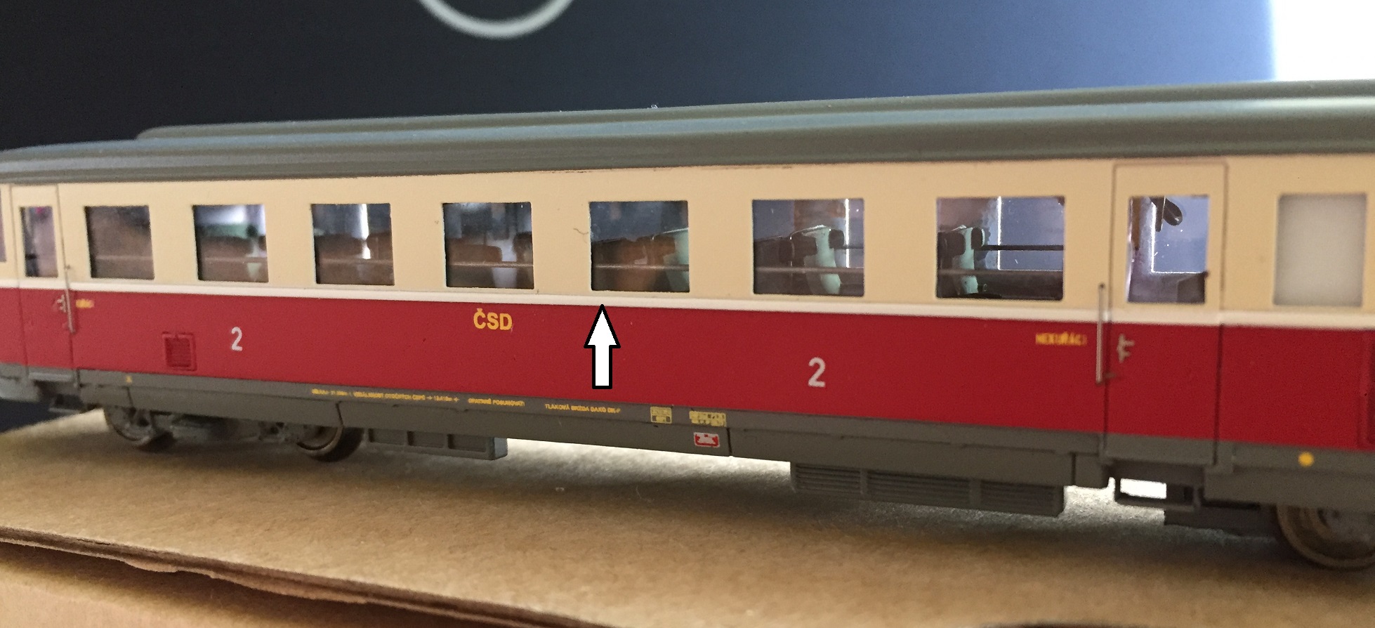

Příspěvekod marian1311 » pát 21 led, 2022 12:09 pm
Motorove vozy -znazornenie "pruhu na poprsnici" napr. M131, M262 atd. Mal by som dotaz na kolegov modelarov, neskusali ste niekto toto riesit nalepenim pasiku napr. zo samolepiacej tapety na hotovy model pred finalnym lakovanim polomatneho laku ? Ide mi hlavne ci mate skusenost s trvacnostou takehoto riesenia. Ci sa casom nejako hlavne na koncoch nema tendenciu odchlypovat - odlepovat.
dakujem

Příspěvekod Zlámalík » pát 21 led, 2022 2:06 pm
Nezkoušel, ale s ohledem na sílu samolepicí fólie bych se toho bál - udělá tam jednak nepěkný "zub" a pak, skryje jakékoliv hrany pod ní. To bych už spíš viděl z fólie udělat ten bílý tenký pás pod okny. Odlepovat se to nebude, i tenké věci řezané z fólie držely dobře, je-li povrch čistý. Na výstražný pruh bych ale radši použil lak nebo obtisk.

Příspěvekod marian1311 » pát 21 led, 2022 2:48 pm
Mozno som to zle popisal , ide mi o ten pruh pod oknami , co je dookola motoraku, Teraz to riesim naspajkovanym pasikom. Co je vo finále dost komplikovane pri stiekani modelu. Tak ma napadlo po nastriekani pred finalnym lakom nalepit takyto pasik zo samolepiacej tapety,alebo reklamnej folie narezanej plotrom. Co som pozeral , tak tie folie su aj roznych hrubok , cize by to mohlo byt aj plasticke.

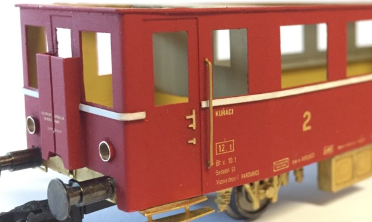

Příspěvekod Sandy » sob 22 led, 2022 2:08 pm
marian1311 píše:Mozno som to zle popisal , ide mi o ten pruh pod oknami , co je dookola motoraku, Teraz to riesim naspajkovanym pasikom. Co je vo finále dost komplikovane pri stiekani modelu. Tak ma napadlo po nastriekani pred finalnym lakom nalepit takyto pasik zo samolepiacej tapety,alebo reklamnej folie narezanej plotrom. Co som pozeral , tak tie folie su aj roznych hrubok , cize by to mohlo byt aj plasticke.
Jo, zkoušel jsem to nanečisto z reklamní folie:
1./Bez lepidla - má tendenci se odlepovat
2./Přilepeno ředěným Herkulesem - drží dobře
Vypadá to dobře. Z jednoho metru skvěle, z větší blízkosti výborně. K makrofotografii by asi vybíjení jedinci měli jedovaté poznámky.
Takže teď jsem si nechal profesionálně nařezat cca 2 mm proužky a ty přijdou nalepit na stavebnici BFalm od MTB.
Plánuji to použít i na tmavomodrý pruh na vozy ve schematu Najbrt. Předpokládám, že po nástřiku bezbarvým lakem zmizí "plastičnost" stejně , jako v případě obtisků.

Příspěvekod hank61 » sob 22 led, 2022 7:44 pm
Pokud na cokoliv samolepící plotrové folie, tak doporučuji polymerické 7 leté. Jsou tenčí, elastičtější, dokáží lépe kopírovat povrch a mají vynikající lepivost. To, že jsou dražší, než obyčejné monomerické v našem případě vzkledem ke spotřebovanému množství zas tak nevadí. :wink:

Příspěvekod blekk1 » ned 23 led, 2022 3:39 pm
Ahoj Marian. Ja som mal 8 rokov na stokri na ochoze plotrom rezanu samolepku, od J. Kissa. Bola len zalakovana final matnym lakom. Ziaden problem s odlepovanim. A to bola linka 0,2mm. To iste som pouzil ked som imitoval spoje na streche rybaku od Detailu. Tu je to prekryte od surfaceru az po final lak. Ma to asi 9 rokov a pohoda. Myslim ze v tej sirke pasu to po zalakovani bude drzat v pohode.
