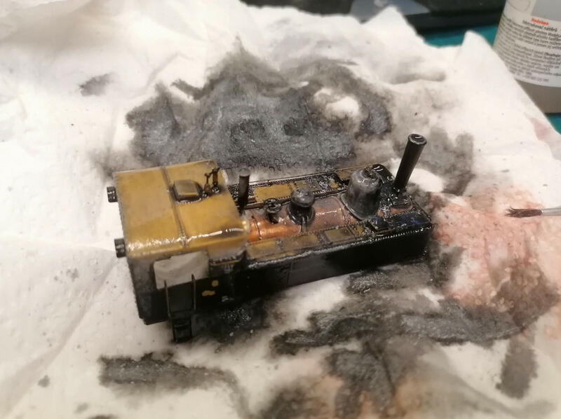

Začal som odfarbením pojazdu Fleischmann T3 ktorý výrobca natrel štetcom a tak sa na to nedalo pozerať.
Keďže sa jednalo o farbu Gunze a ja chémiu Gunze používam, použil som množstvo Gunze riedidla po dobrej skúsenosti s neškodnosťou pre plastový povrch (aj prevody a detaily)
Naplnil som teda gunze riedidlo (Thinner) do pištole a pomocou množstva riedidla a tlaku v pištoli som pojazd zbavil nie len Gunze farby, ale aj farby od Fleischmanna :lol:
Nie všetko išlo ale tak dobre, na niektorých dieloch kde bolo farby snáď za kýbel, to som si nechal na druhé kolo odfarbovanie modelsanom ktorý, ale trocha poškodil niektoré diely ktoré sa stali jeho pôsobením krehkejšie a ulomili sa, tak som ich lepil.
Následne som pojazd strekol čiernym surfom s prídavkom Gunze Metal primer aby sa farba čo najpevnejšie naviazala a náhodou v budúcnosti neopadala. Na záver som celý pojazd strekol polomatným lakom.
Už potom nasledovalo len nechať pojazd vytvrdnúť pár dní a vatičkou do uší a acetónom zotrieť farbu s lakom z obručí.

Nasledovalo očistenie leptanej karosérie od farby. Tu som použil Modelsan od Agama pričom začali odpadávať detaily karosérie ktoré neboli pájkované, ale len lepené sekundovým lepidlom. Čo sa dá pochopiť pri okrasných mosadzných detailoch. Bohužiaľ avšak nie len na nich bolo použité sekundové lepidlo (o tom ale neskôr)

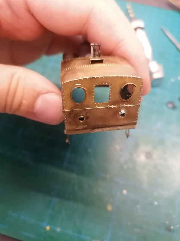

Ako som tak opravoval kozmetické chybičky ako napríklad pokrivené diely na kotli, alebo karoséria ktorá sedela nakrivo, rozhodol som sa aj zabrúsiť diely na karosérii ktoré presahovali.
Tu však vznikol menší problém.
Ako som sa dotkol pásu nitov spájajúcich na čele kotol s vaňami, tak diel prilepený sekundovým lepidlom chytil rýchlosť od frézky a prakticky sa rozplynul v priestore :D
Čistou náhodou nemáte niekto typ kde získať pásy nitov pre osadenie na 310tku? :lol:
Tu je vidieť čelo lokomotívy, pričom pásik s nitmi na ľavej strane už nie je na svojom mieste

Avšak musím sa spýtať, na základe mojej nešikovnosti a dnešnému dňu zasvetenému hľadaniu ihly v kopke sena, nakoľko som sa o túto problematiku nikdy nezaujímal, neviete kde by som zakúpil pásiky s nitmi ktorými by som nahradil ten pásik (na vzore nezáleží, kľudne frézkou ustrelím aj ten druhý :lol: aby to sedelo )
Hľadám a zatiaľ si Google myslí, že som priaznivcom Punku a vyhadzuje mi rôzne módne doplnky...
Ďakujem.

Nitované pásiky napríklad tu:
https://www.brennpunkt.cc/Nietenbaender-H0-H0e

V noci som dostal od kolegov tip aj na Eduarda
https://www.eduard.com/cs/eduard/nytova ... j1GUwVT17I
Příspěvky: 1747

Myslím, že je mají aj Bankovi.

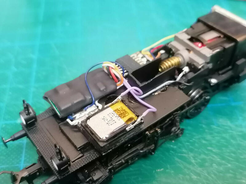

Prvá vec ktorá ma trápila bola podlaha v lokomotíve (vnútro na ktoré som prilepil dekodér, plošný spoj, konektor a napokon sa podaril aj reproduktor, o tom ale neskôr.
Pôvodná podlaha nebola zlá, ale ako celý model, nedotiahnutá. Preto som ju vystredil a kúskami evergreenu pevne vymedzil a zabezpečil proti posunutiu všetkými smermi.
Naviac som urobil ohrádku okolo prevodov aby sa tam ani náhodou nedostali vodiče, či prípadne uvoľnené komponenty.

Pokračoval som umiestnením elektro zapojenia, vymenil som všetky vodiče, nanovo všetko prepájkoval, očistil od kalafunie a zapojil.
Najhoršie bolo zadné osvetlenie. Teda som sa toho najviac obával.
Zistil som, že diery v lepte sú posunuté asi o 0,5mm a tak jedna ledka je vyššie ako druhá aby svietila priamo do trubičky lampičky.
Vyrobil som ďalší plošný spoj ktorý som osadil ledkami a aj odporom, rovnako ako vpredu, 1,2K Ohm.
Test bol s dekodérom Kuehn N45 ktorý som mal v modeli pôvodne, avšak podarilo sa mi získať MX648R a stiahol som do neho malú paru od Zimo. Myslím, že to celkom 310tke sedí.
V každom prípade, výzvou bolo ako tam ten dekodér dostať.
Výška vnútri vzhľadom k zbytku kotla ktorý pokračoval aj dovnútra bola cca 5-6,5mm
Tu som upravil reproduktor Zimo 10x15 na výšku ozvučnice 1,5mm, aby som dosiahol kompletnú výšku 4,5mm
Najprv som zvuk vyskúšal mimo lokomotívy a následne som ho vlepil na podlahu. Dno ozvučnice je vlastne podlaha. Kvôli úspore výšky.
Pripájkoval som dekodér na 6pin konektor a zapojil.
Problém však nastal, keď som nevedel karosériu s ľahkosťou zavrieť. Na niektorých miestach kotol totiž zasahoval do priestoru viac a tak dekodér bránil zavretiu.
Nasledovala brúska a urezal som prebytočný materiál. Čím som získal väčšiu výšku, ale aj povolil spájkovaný spoj, ktorý som následne opravoval s malou dušičkou aby som neroztopil doplnky na kotli...
Teraz model už krásne zatváram.
