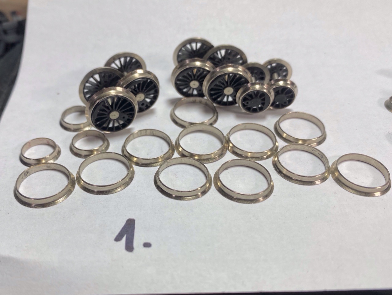

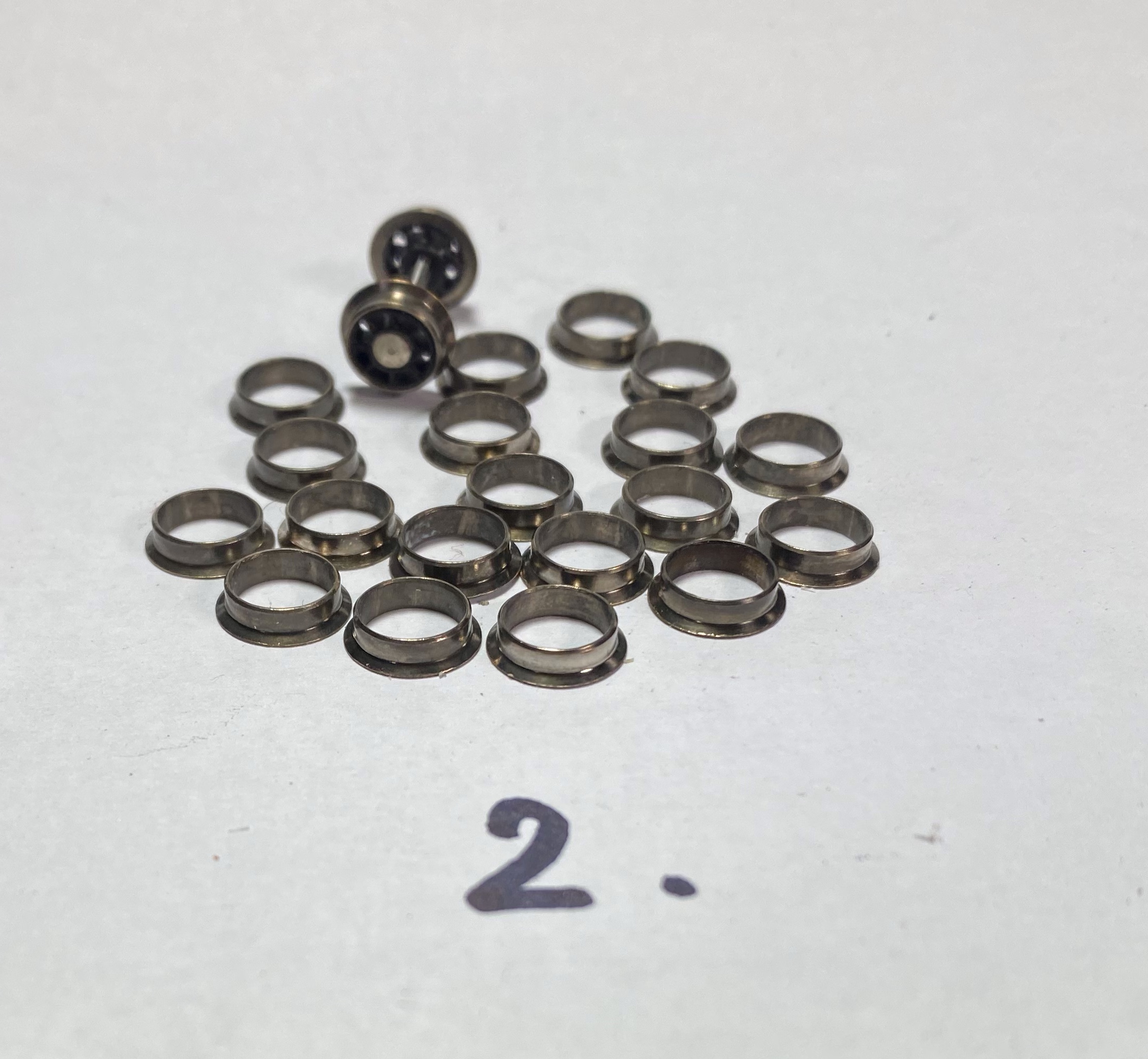

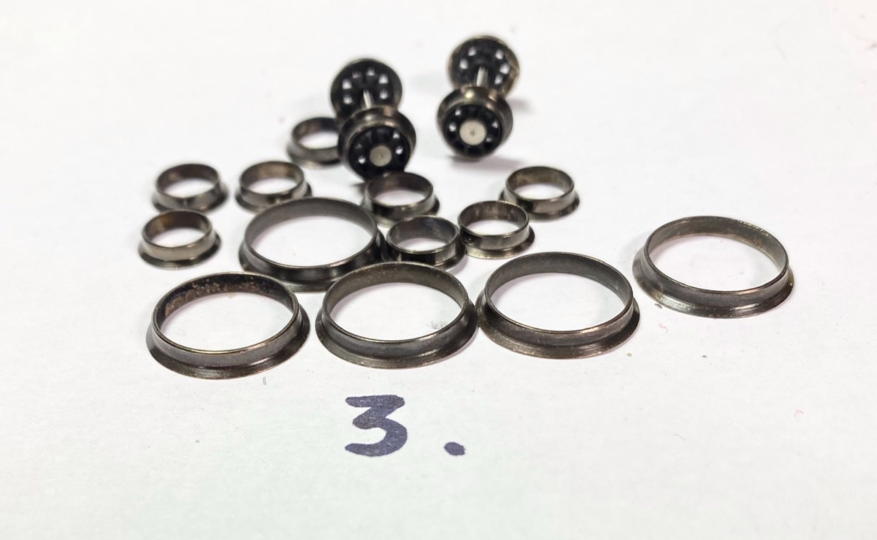

Příspěvekod dudlifuk » čtv 23 pro, 2021 8:51 pm
Pani dakujem za prispevky. Takze po roku badania, pokusov a slepych uliciek som uzavrel tuto problematiku. Presto poziadam komunitu este raz o nazor. Ja uz mam svojho favorita vybraneho. Totiz ono brunirovanie tak oblubene u nemeckych vyrobcov nema s realitou skutocnych obruci mnoho spolocneho a nevystihuje farbu kovu skutocnych dvojkoli. Vybral som troch zastupcov, pouzitu technologiu schvalne neuvediem. Uvedomujem si ze fotka mnoho nevypoveda, hlavne je problem dobre scenu nasvietit. Nasvietenie sposobuje odlesky. Vzorka c.3 je v skutocnosti cierna, je vlastne totozna s tovarenskymi dvojkoliami napr. Muller. Vopred dakujem za reakcie !

Příspěvekod vojtas » čtv 23 pro, 2021 9:39 pm
Mně se nejvíc líbí to první. čím víc do běla, tím lepší, a napatinovat se to dá zboku vždycky a zbyde hezká lesklá jízdní plocha.

Příspěvekod svata60 » čtv 23 pro, 2021 9:51 pm
dudlifuk píše:Pani dakujem za prispevky. Takze po roku badania, pokusov a slepych uliciek som uzavrel tuto problematiku. Presto poziadam komunitu este raz o nazor. Ja uz mam svojho favorita vybraneho. Totiz ono brunirovanie tak oblubene u nemeckych vyrobcov nema s realitou skutocnych obruci mnoho spolocneho a nevystihuje farbu kovu skutocnych dvojkoli. Vybral som troch zastupcov, pouzitu technologiu schvalne neuvediem. Uvedomujem si ze fotka mnoho nevypoveda, hlavne je problem dobre scenu nasvietit. Nasvietenie sposobuje odlesky. Vzorka c.3 je v skutocnosti cierna, je vlastne totozna s tovarenskymi dvojkoliami napr. Muller. Vopred dakujem za reakcie !
Za mě vzorek číslo 1, ač nevím co to je za povrchovku, ale já bych zkusil chemický nikl.

Příspěvekod Zdenek Valter » pát 24 pro, 2021 10:16 am
Promiň, ale vůbec nechápu proč si máme vybírat, z neznámých technologií, když neznáme ani jejich základ.
Nejdůležitější jsou elektrochemické vlastnosti. vzhled se dá opravdu doladit patinou.
V tom se přikláním k názoru vojtase.

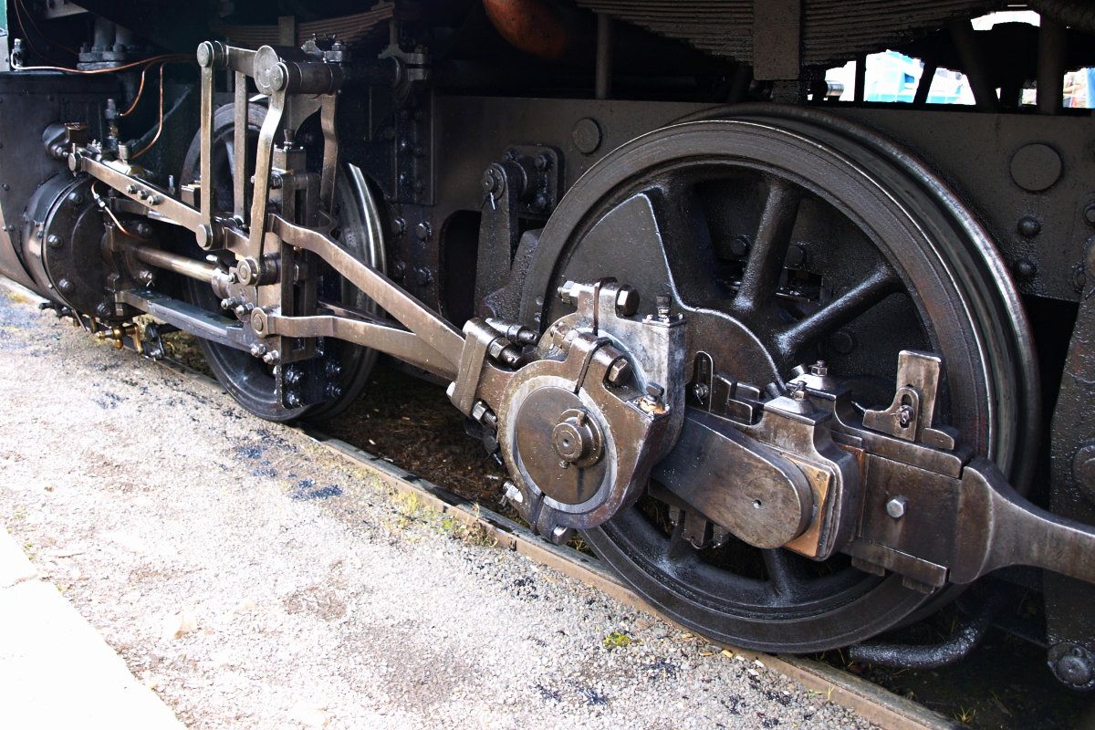

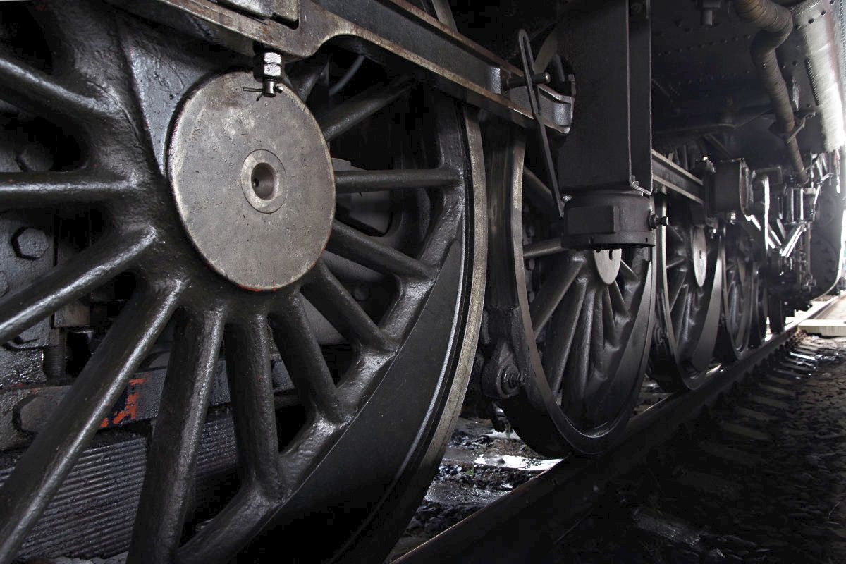

Příspěvekod jafobe » pát 24 pro, 2021 11:35 am
Za mě klasiké kovově lesklé niklování rozhodně nic nezkazí, takže za 1. ;)
I když to je v reálu blíže spíše stavu po výrobě nebo repasi dvojkolí. V provozním stavu se časteji objevuje kovově lesklá plocha spíš jen na styčné ploše obruče s kolejnnicí (nejen u parních lokomotiv) a boky okolku trochu matnou a tmavnou (pokud nejsou rovnou nabarvené aby nerezli) i když se sem tam trochu vyčistí... Ale vždy bude záležet na konkrétním stroji i na tom v jakém provozu lokomotiva jezdí... a tam to bude stejně spíš o následné patině... i když tvrdá úprava kovu (brunýrování apod) vydrží víc než patina barvami.
Něco pro inspiraci, byť je to z několika různýh řad a z časů dněšních... Takže by to pak muselo být víc úprav aby se vyhovělo všem, a vždy by se muselo něco patinovat... ale s ohledem na provoz na elektriku bych taktéž jako jiní upřednostnil elektrickou vodivost. ;)

Příspěvekod Colonel32 » pát 24 pro, 2021 11:51 pm
Složitá otázka.
Jak moc náročnější by bylo vyrábět obě varianty a dát zákazníkovi vybrat, jestli chce stavět leštěnku nebo ušmudlanku?
Pokud by to ale reálné nebylo, pak bych se přikláněl k nejlesklejší variantě (č.1) s arugumentem, že je asi pořád jednodušší aby si lesklá kola stavitel došpinil, než aby se "špinavá" snažil "vyčistit".

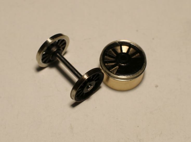

Příspěvekod radeksindy » sob 25 pro, 2021 8:20 pm
dudlifuk: Určitě bych si nevybral kola 2. a 3., protože je na nich je vidět flekatý povrch a oloupané hrany. Přikládám obrázek, jak to dělám já, ale pro sériovou výrobu to není. Obruče jsem vysoustružil s alpaky, levá a na plocho položená jsou originální, bez povrchové úpravy. Blíž k foťáku je brunýrovaná, ale ne namáčením, ale jen potíráním a následně vyleštěná zlatnickým kotoučkem. Lepší fotku teď v dílně nepořídím, další jedině za denního světla.

Příspěvekod dudlifuk » pon 27 pro, 2021 12:50 pm
Dakujem za reakcie, ale musim priznat, ze ma vas vyber prekvapil. Jednicka mi pripadala prilis biela. Moj favorit bola dvojka, zda sa mi, ze najvernejsie vystihuje odtien vylestenej ocele. Ale vasa volba mi vyrazne ulahcila rozhodnutie, jednicka je cisty galvanicky nikel. Aj z elektrickeho hladiska je tato uprava najspolahlivejsia. Takze je rozhodnute.
