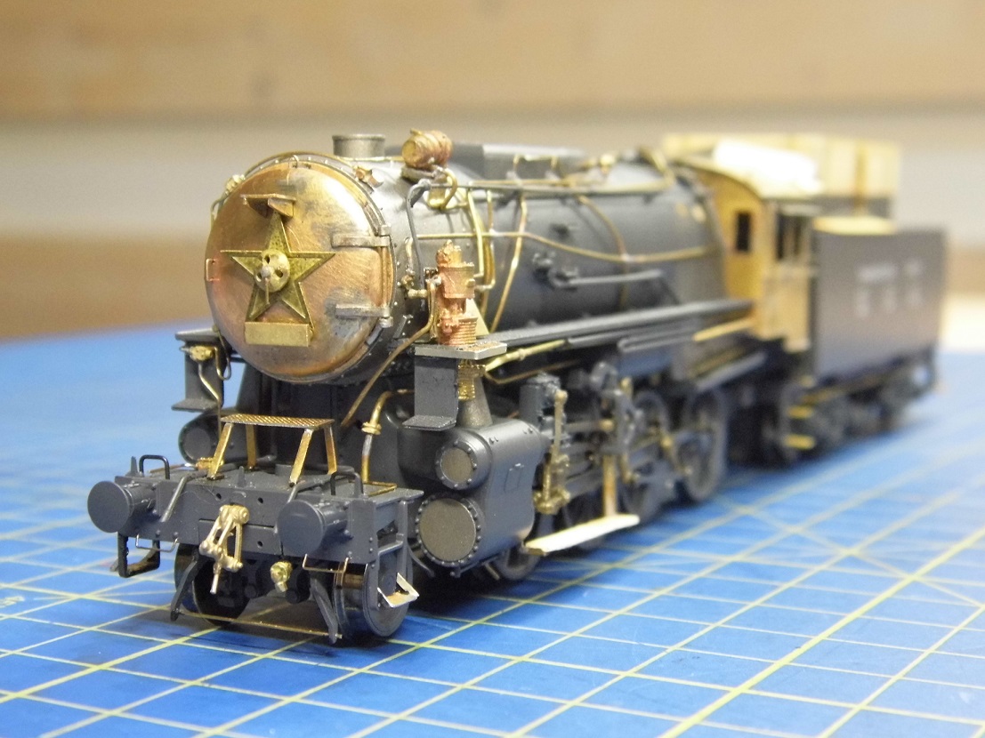

Prestavbou továrenského modelu stvárňujúceho americkú radu S160 pomaly vzniká model našej 456.176. K tomuto číslu mám fotky z oboch strán (Svet velké i malé železnice 73). Pôvodnú búdku nahradil lept pána Murasa doplnený o výraznejší dekel vetracieho otvoru, okapové rýny so zvodmi, usmerňovač vzduchu, držiaky vetrolamov Weinert a strešné háčiky rovnako z produkcie pána Murasa. Kit na prestavbu, ktorý dodáva obsahuje okrem leptu búdky aj varianty dymničných dverí, kryty vtokových rúr a otvorov pre zborojenie vody, stupienok pred dymnicou a imitáciu drevenej nadstavby tendra, PU odliatky dymničných dverí, imitácie uhlia, kompresor, komín, MS odliatky strešných háčikov (iné ako som použil), odberného ventilu, dynama, uzáveru dymničných dverí, lámp, poistných ventilov, výmyviek, konzoly reflektora. PU odliatok som nahradil sústruženými dymničnými dverami s madielkom, konzolou pre číslo Weinert, okom pre zdvíhanie a novou konzolou pre reflektor. Pod dymničným uzáverom s dorobenou rukoväťou je leptaná hviezda Muras (nie je v kite). Na dymnici pribudlo dynamo na konzole, PU kompresor nahradil MS z produkcie pána Murasa na mojej konzole, striekanie do dymnice MMC, rozvodné el. krabičky Weinert. Na kotly svietia spomínané výmyvky, piesočníkové rúry (potiahnuté až k dvojkoliam), prívod vzduchu do hubíc pieskovania, na kryte parného domu a piesočníka je v namiesto píšťaly odberný ventil pre kompresor. Ľavý ochoz bol rozšírený o vrubkovaný plech pri kompresore, pravý rozdelený a znova zlepený s vyvýšenou zadnou časťou. Pod ochozmi sú nové vzduchové, parné a elektro vedenia. Doplnil som popolníkové klapky, chýba ešte mechanizmus otvárania. Takmer všetky stupienky boli upravené na správny tvar podľa predlohy. Popod rozvod vedie drevená lávka na mosadzných L profiloch. Vzduchojemy dostali odkaľovacie ventily (Muras), velký pneumatický odkaľovač (Muras) s kolieskami (Weinert) je na rákovej stene. Predné zmetáky spája chýbajúca výstuha. Pod tendrom pribudol kryt rozvádzača, hore zase úložná skrinka a drevená nadstavba s kovaním a krytmi otvorov pre zbrojenie vody z leptu. V kuchyni som na strop zavesil ovládacie kolieska ventilov armatúrovej hlavy, osadil vodoznak (Muras), odbrúsil naliatky regulátora a brzdičov. Brzdiče dostali rukoväte. Čelník je osadený skrutkovkou (Muras), na oba som doplnil madielka pre posunovača. Čo modelu ešte pred tmelením a nástrekom chýba, sú napájače Nathan (snáď sa podarí BV model), úprava predného veka šúpatiek a lampy.
Pár fotiek na odkaze:
https://photos.app.goo.gl/J5b4Sx9aX9aWisdF7
Čo mi ešte nie je z fotiek jasné, je umiestnenie píšťaly a či sa pustím do funkčných lámp. Kritika tradične vítaná.

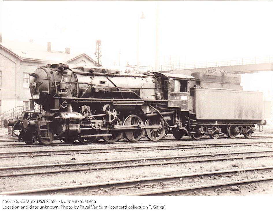

Ďakujem, jediné čo trebalo odbrúsiť, bol priestor na ochoze, kam prišiel kompresor. Na kotli sú všetky vedenia zasúvacie a nelepené. Ako píšete, diery po nepotrebných budem ešte tmeliť. Rozrobených projektov je aj na mojom stole viac, než by som chcel, ale vyhraná aukcia modelu so zvukom za 240 Eur bola zdrojom veľkej chute do prestavby. Prikladám ešte fotku predlohy (zdroj: https://www.zeleznicnemuzeum.sk/katalog-predmet/1642/ ).
Záhadou pre mňa ostáva aj usmerňovač dymu?? pred komínom. Ani z fotiek v Svete Železnic presnejšie nevidno jeho tvar a tak nebudem ho na modele stvárňovať. Ak prestavbu dotiahnem do úspešného konca, chcel by som časom urobiť aj variantu po rekonštrukcii, no bez vypuklých dymničných dverí.

Příspěvekod Jindřich Bek » úte 31 kvě, 2022 7:57 pm
Fotografie 456.176 v Ostravě u depa, v pozadí nejstarší v depu budova z roku 1847. Ostravské lokomotivy přes komín přetažené síto, čtverec síta připevněný v rozích k dýmnici. Předpokládám, že to co je vidět je zbytek tohoto síta.
Jindřich Bek

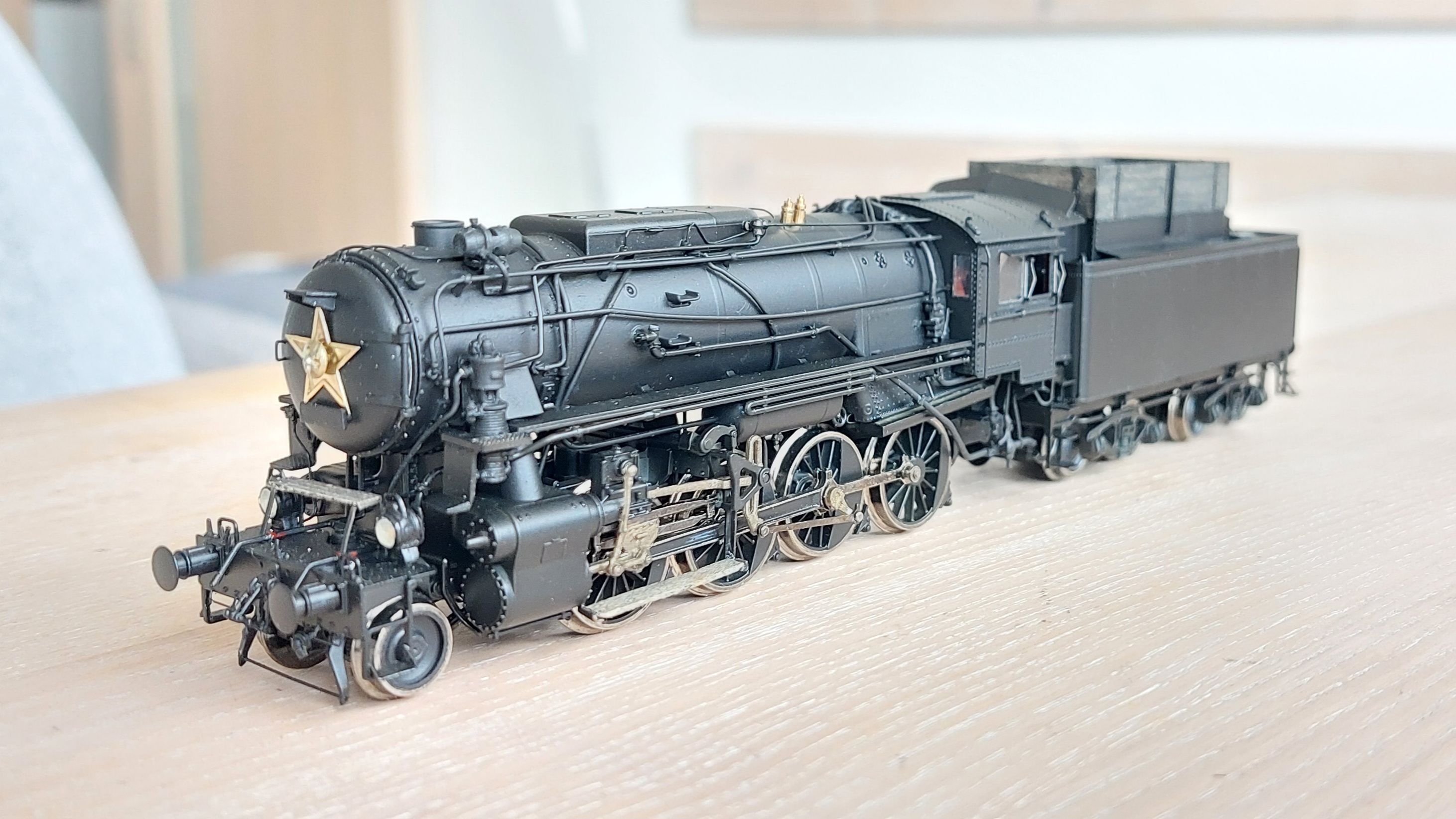

Příspěvekod Stanopp » pon 27 úno, 2023 8:04 pm
Konečne som sa dostal k airbrushu a teda takmer hotovo.
