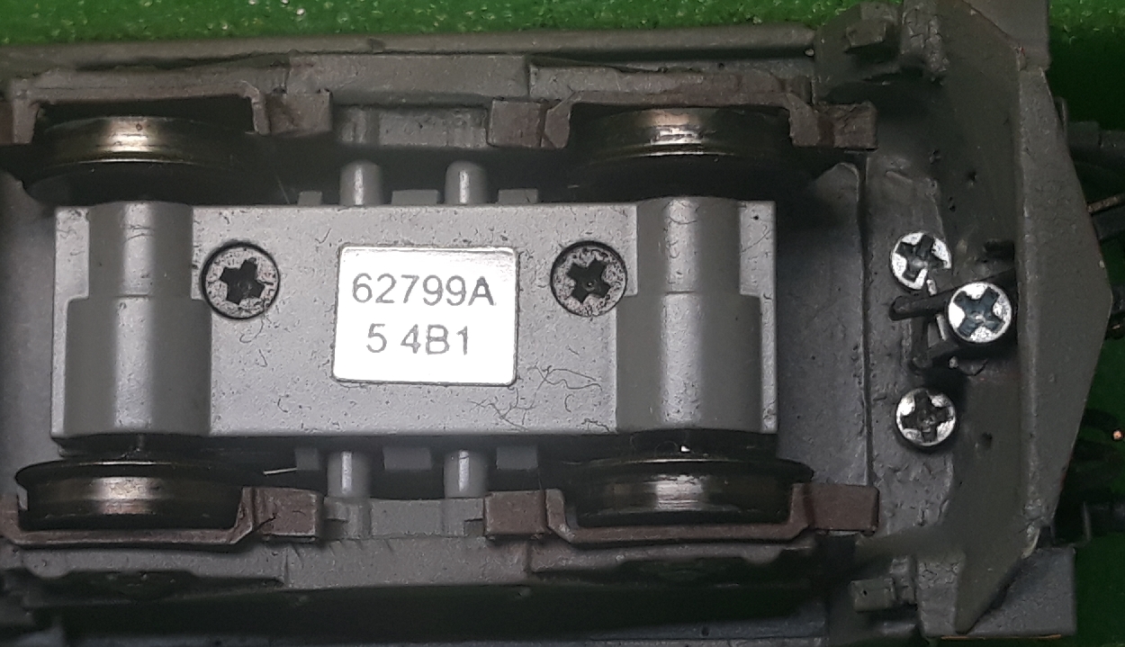

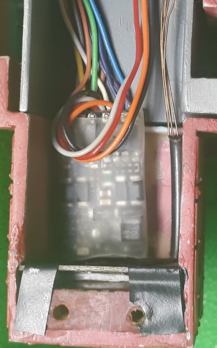

Příspěvekod TiTi » čtv 14 říj, 2021 6:21 pm
Pohlad do vnútra lokomotívy. Vo veľkosti Ho pouzivam skrutky priemeru 2mm.
