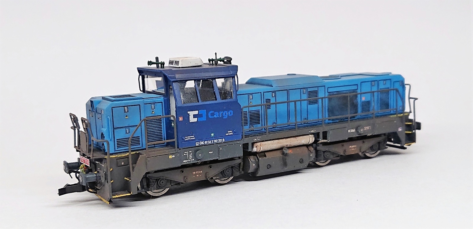

Po letech se mi podařilo pohnout se stavbou 742.701 neboli "Pertinaxu" z leptu od KuBera, tak sem dám nějakou fotku.
Popis celé stavby, koho by to zajímalo, je tady: https://tt120.zlamal.cz/lokomotiva-742- ... ptu-kuber/
Stavěli jste to někdo? V TT? Jaké máte zkušenosti?

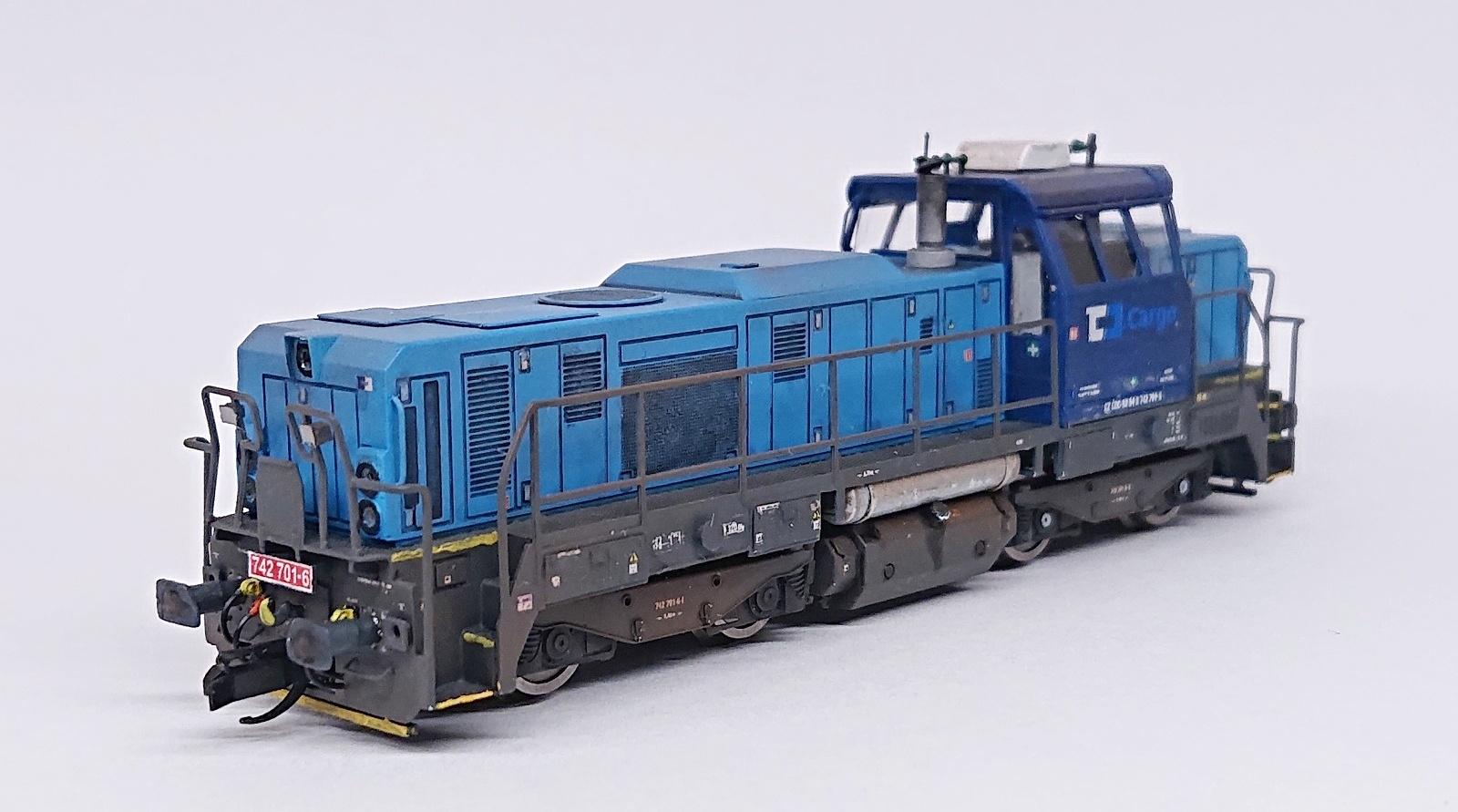

Nikdo se nehlásí a já mám hotovo.
Více na webu, viz odkaz výše.
Ať žije VI. epocha v TT.

Pekne postavenych modelov z leptu od Kubera je veľmi málo. Tento je jeden z najvydarenejších ake som videl. Náter zvladnuty na jedničku. K dokonalosti mu veľa nechýba. Čo by som určite vymenil. Tak tie leptané madla za madla z oceloveho drôtu. Ale chápem, že pri tej zložitosti to nema zmysel. Držim palce pri dalších peknych modeloch.

Asi by se měnit nemuseli, ale muselo by se tomu obětovat trochu víc času. Aby nevypadali takové "hranaté až humpolácké" a dost často u některých leptů ještě na leptané hraně s výstupkem, museli by se nejdřív zbrousit výstupky, což se tady zdá že jsou, nebo to bylo dobře vypleptané... a pak páskem jenmého smirku zakulatit... při zakulacení se budou jevit přirozeněji a slabší. :)

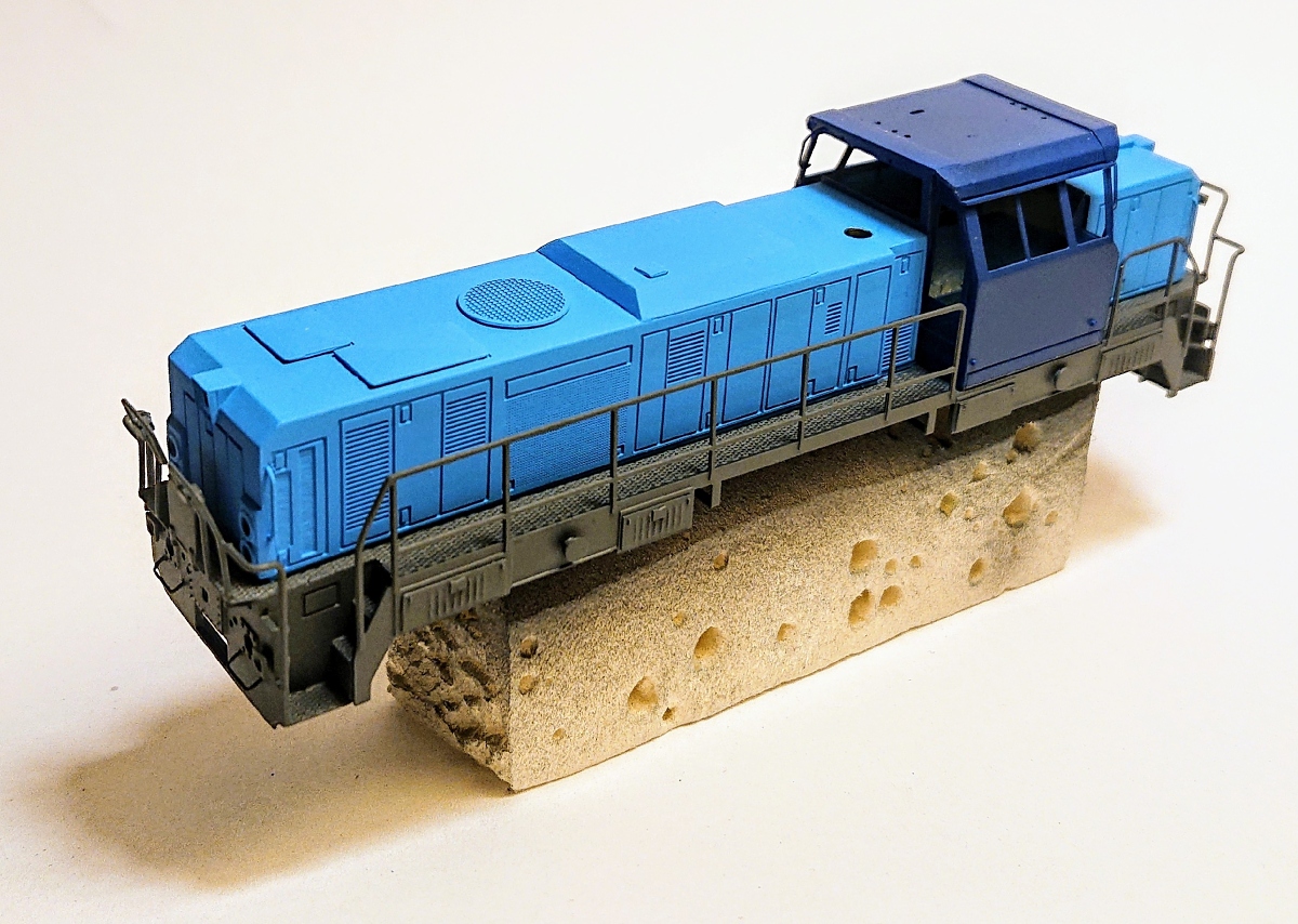

Co se týká zábradlí, tak jednak se leptání nesešlo a byla potřeba hrany zarovnat, jednak je to celkem měkký plech, tak jsem udělal nutné a nechal to tak. Ano, zábradlí hlavně na čelech trochu masivnější je, ale jednak je tmavě šedé a v běžném pohledu to masivně nepůsobí, jednak jde o model do provozu, ne do vitríny. Z ocelového drátu jsou pak madla na kapotách a na kabině, z leptu jsem nechal zábradlí kolem ochozu. Ve stavebnici jsou věci kolem čel trochu blbě, takže svislá tyč zábradlí vedle schůdků na hraně čelníku je vyrobená nově, aby vypadala, jak má - viz fotka zde: https://tt120.zlamal.cz/wp-content/uplo ... 00_pro.jpg
