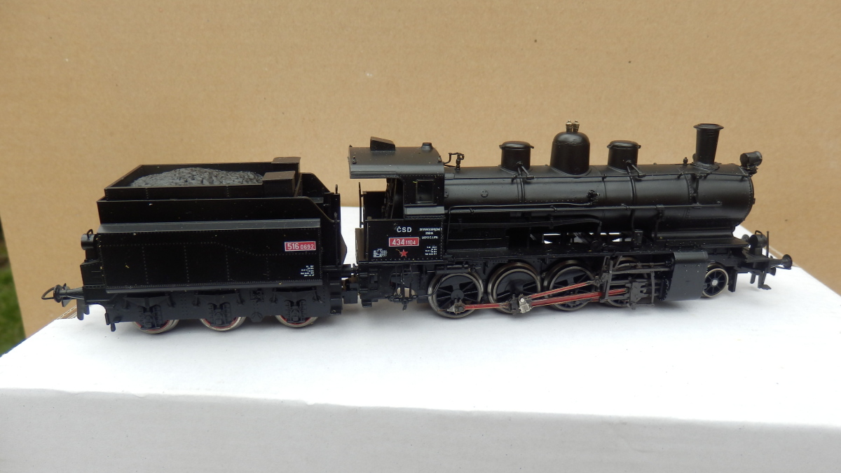

Pře drahnou dobou jsem si koupil přestavěné modely parních lokomotiv od Kleinmodellbahn.
Tady jedna z nich:
Oba modely mají hnané tendry. Prostřední dvojkolí je "sběrací", obě krajní jsou bandážovaná. Točivý moment na hnané nápravy je přes jakýsi "perkový kardan"
Jeden tendr hrozně kulhal. Když jsem je u modelů prohodil (oba mají tendr stejný), tak kulhání zmizelo. Možná si jen někde něco sedlo.

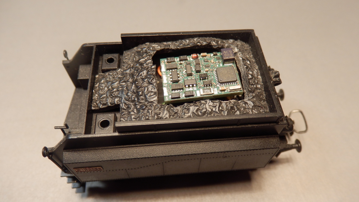

V analogu jsou jízdní vlastnosti dost bídné. Kdysi jsem se to pokusil zlepšit zástavbou dekoderu do tendru:
Trochu se to zlepšilo, ale pořád žádný hit.

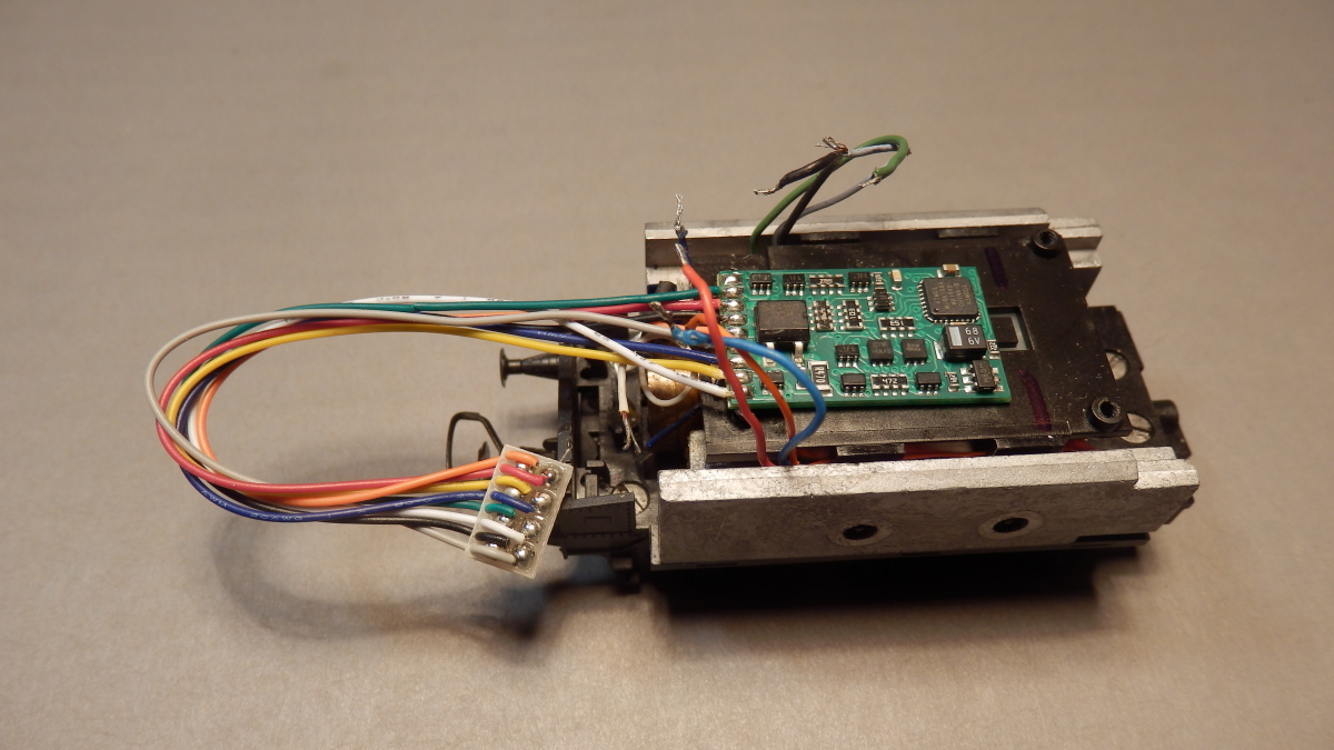

Začal jsem výměnnou dekoderu.
U "čtyřkoláku" jsem přidal sběrače na první/čtvrtou? hnanou nápravu. Je to ta blíže k budce.
Jezdí to podstatně lépe, ale stále se to nemůže rovnat modelům od jiných výrobců. A to dokonce ani 40 let starým modelům od PIKO.... :roll:
