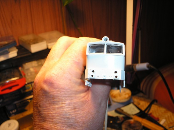

Já mám doma od MTB prototyp T 478 3001 kde jsem provedl nějaké úpravy kastle aby se to alespoň trochu podobalo předloze. Chvilku jsem si pohrával i s tím upravit i ty zmršený čelní okna , ale nakonec jsem to vzdal. Pokud bych chtěl aby to vypadalo jak má je to na totální překopání komplet čelních oken respektive jejich rámů což by se povést mohlo , ale taky nemuselo. Jen pro porovnání jsem zasadil do kastle MTB čelní okna Brejlovce od Roca....

GuliverSpk: Já toho prototypového brejlovce od MTB mám taky a taky na něm dojde k úpravám. Tu velkou desku u háku jste zbrousil celou a pak vyrobil tu správnou malou? Někdo kdysi dělal lept okolo té šroubovky, ale ten se mi teď nedaří najít.
