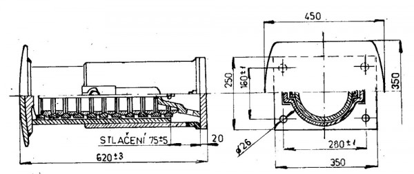

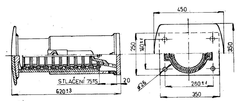

Je to jedndoduché stačí podělit 120, a vyjde 5,16 mm :)
Takovou délku mají všechny nárazníky, na výkrese nárazník 350 kN s klasickým talířem vozů 10. sk., u lokomotiv stejný - do 80. let, později nahrazen pouze talíř těmi přerostlými (který bl... to vymyslel?) Já se vždy lokomotivářům smál.

Příspěvekod vojtas » pon 16 lis, 2020 2:17 pm
Výkres nárazníku přímo od 810 nebo Btaxu někde nemáš? Asi to nechám vytisknout.

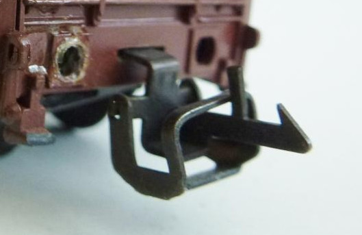

Délka nárazníků - u Tilliga, který převzal BTTB a ještě dost od Zeuke patrně hrají dosud roli již přes 40 let nevyráběná košová a po nich očková spřáhla na strunu (košová byla ještě předtím na fest - spojená lehce pružícím průběžným plechem). Pokud vedle nich neměly nárazníky opticky zaniknout (při ukrutné vzdálenosti mezi vozy) a aspoň občas plnit svou funkci (ve šturcu), musely být hóóódně dlouhé.

Příspěvekod mastanec » stř 18 lis, 2020 2:39 pm
810 ma kratsi narazniky a to 535mm. Alespon podle vykresu co jsem nasel online.
I ta trubka se zda mensiho prumeru.
Mozna vyzkouset o 0.5-1mm zkratit a mrknout jak to vypada

[quote="Střelec"]Délka nárazníků - u Tilliga, který převzal BTTB a ještě dost od Zeuke patrně hrají dosud roli již přes 40 let nevyráběná košová a po nich očková spřáhla na strunu (košová byla ještě předtím na fest - spojená lehce pružícím průběžným plechem)..... Košová spřáhla??? Spřáhlům přiletovaným na kousek plechu procházejícím skrze celým vozem se neříká košová, ale jedná se o průběžné spřáhlo...
Donatelli
Příspěvky: 369
Re: TT - přerostlé nárazníky?
Příspěvekod prcek » čtv 19 lis, 2020 5:40 pm
Donatelli píše:
Střelec píše:Délka nárazníků - u Tilliga, který převzal BTTB a ještě dost od Zeuke patrně hrají dosud roli již přes 40 let nevyráběná košová a po nich očková spřáhla na strunu (košová byla ještě předtím na fest - spojená lehce pružícím průběžným plechem)..... Košová spřáhla??? Spřáhlům přiletovaným na kousek plechu procházejícím skrze celým vozem se neříká košová, ale jedná se o průběžné spřáhlo...
Ma na mysli to, co se na sprahle kyve, byl to takovy maly hranaty jakoby kosik.
prcek
Příspěvky: 723
Příspěvekod Donatelli » čtv 19 lis, 2020 5:55 pm
Omlouvám se, pochopil jsem to špatně...
