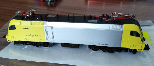

Zdravím vás. Nepouštěl se někdo z vás do úpravy Taurus Hobbytrain, který kdysi prodával Conrad de? Koupil jsem jednoho a pustil se do úpravy. Zatím výměna pantografů. Teď bude na řadě dekodér. Na jedné německé diskusi někteří píšou, že je s dekodéry někdy problém. Nemáte zkušenosti?

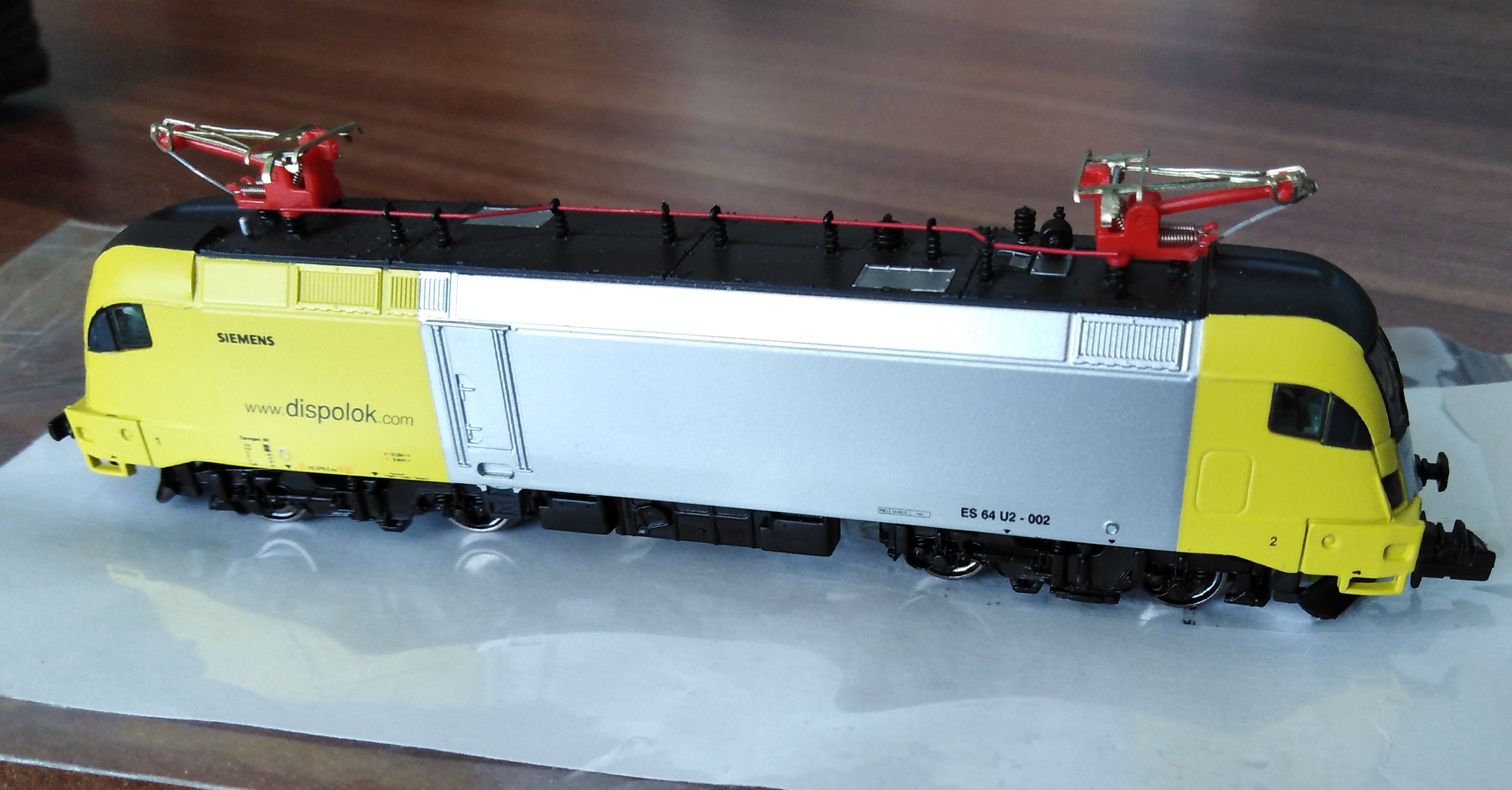

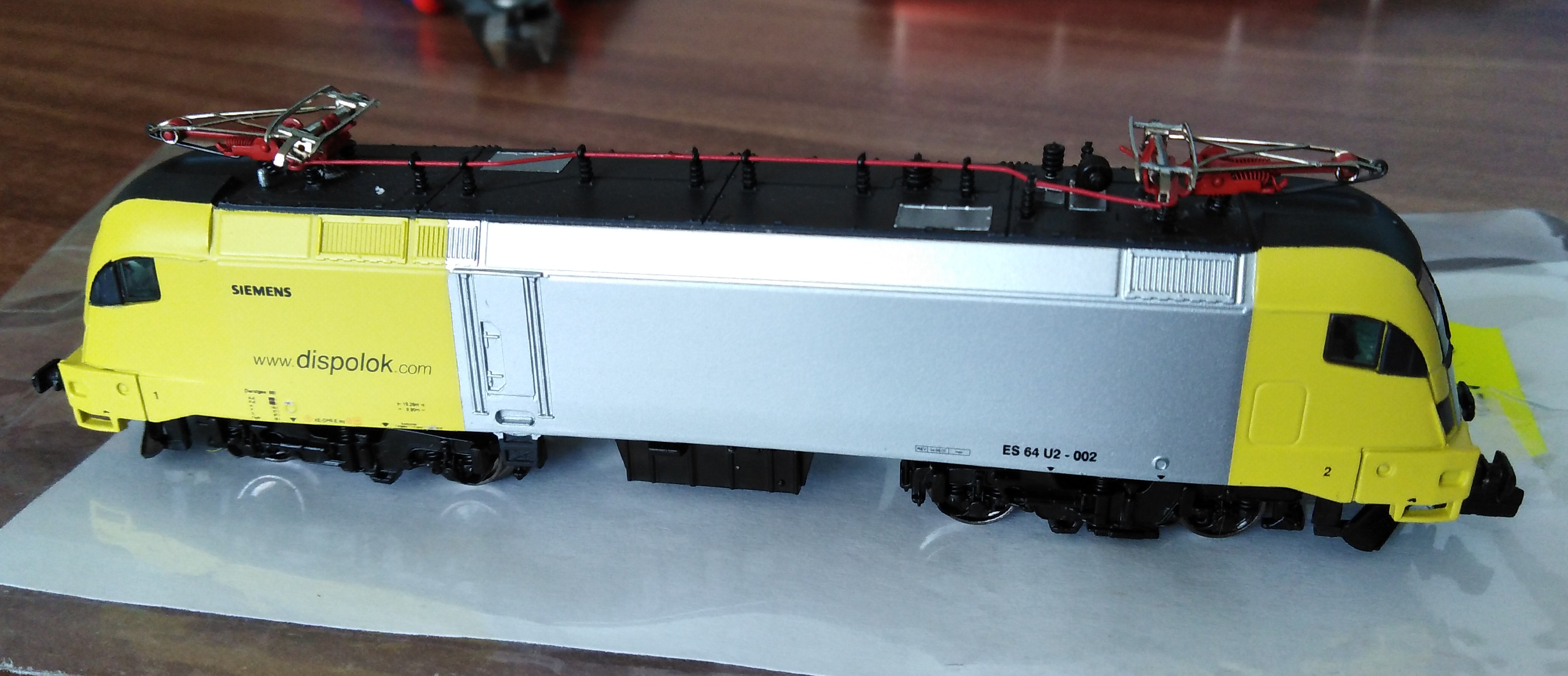

Příspěvekod vfjr » úte 22 zář, 2020 8:08 am
Náhled výměny pantografů
