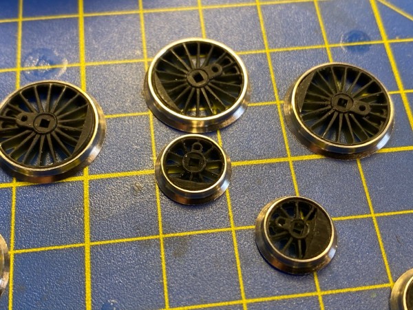

v sucasnosti sa pilne pracuje na niekolkych miestach na rydzo ceskoslovenskych parnych lokomotivach v TT. Technologie sa stali dostupne a aj spravna velkost dvojkoli sa zda byt vyriesena. Vsetko je to otazka velmi blizkej buducnosti.

Z čeho jsou ty okolky?
Na fotce to vypadá jako mosaz.

Příspěvekod dudlifuk » pon 31 srp, 2020 10:04 pm
Zdenek Valter píše:Z čeho jsou ty okolky?
je to mosadz, su to testovacie vzorky bez povrchovej upravy. vo finale su niklovane.

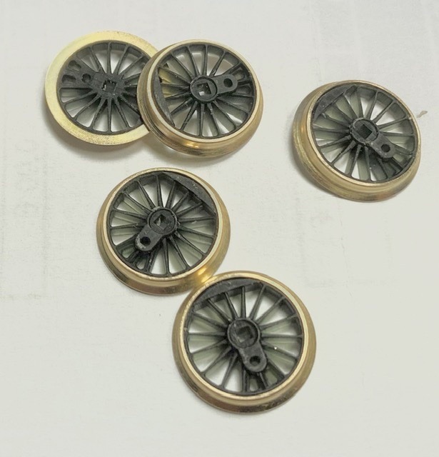

Příspěvekod A2C » pon 07 zář, 2020 12:03 am
dudlifuk píše:
Kde to prosím dávate nikovať? Mám kolesá na M290.0 od pána Pletichu, krásne, mosadzné a rád by som ich dal poniklovať.

Příspěvekod dudlifuk » pon 07 zář, 2020 6:42 am
A2C píše:
Ďakujem.
male mnozstvo vam asi nikto neponikluje ale dobre posluzi toto

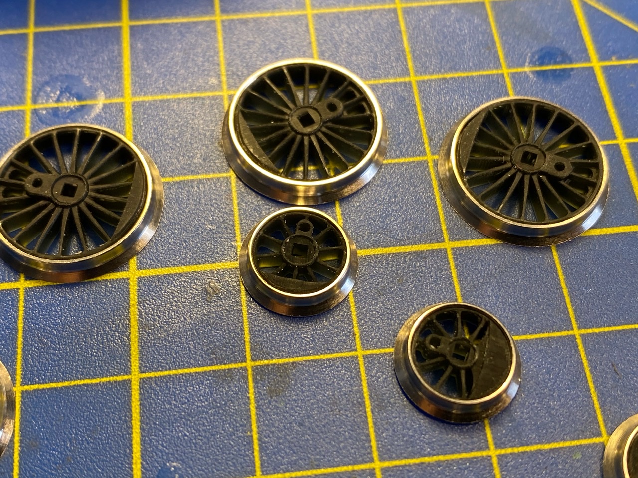

Příspěvekod dudlifuk » úte 08 zář, 2020 5:10 am
A2C píše:A Vy dávate kam niklovať? Prípadne budete niklovať pre seba?
uz je poniklovane. niklovanie zabezpecoval vyrobca obruci, takze s touto informaciou zial neporadim

Příspěvekod prcek » úte 08 zář, 2020 6:59 pm
Pekne, pekne, moc pekne.
Jen otazka, nebylo by lepsi ty obruce vyrobit z alpaky a neniklovat? (ne z lamy, ale z niklove mosazi) Nebo je tam nejaky zadrhel - nevhodne mechanicke vlastnosti, nedostupne polotovary, vyssi cena, nez mosaz+niklovani, obtizna obrobitelnost atp?
