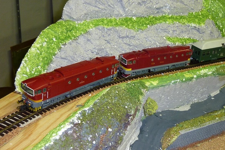

Nedokážu teď říct, zda ta červená na 750.300 je stejný odstín, jako se používal u nátěrů za dob ČSD, ale zkusím pomoci alespoň tímto.
Já používám na klasický ČSD žlutý proužek odstíny RAL 3004, RAL 7005 a RAL 1003.
Vypadá to pak takto (bohužel lepší fotky teď po ruce nemám).
a srovnání s Roco 753.187 (ta první)
U šedé prosím porovnávejte rám. Pojezd je propůjčen ze stroje s lehce odlišnou barvou.

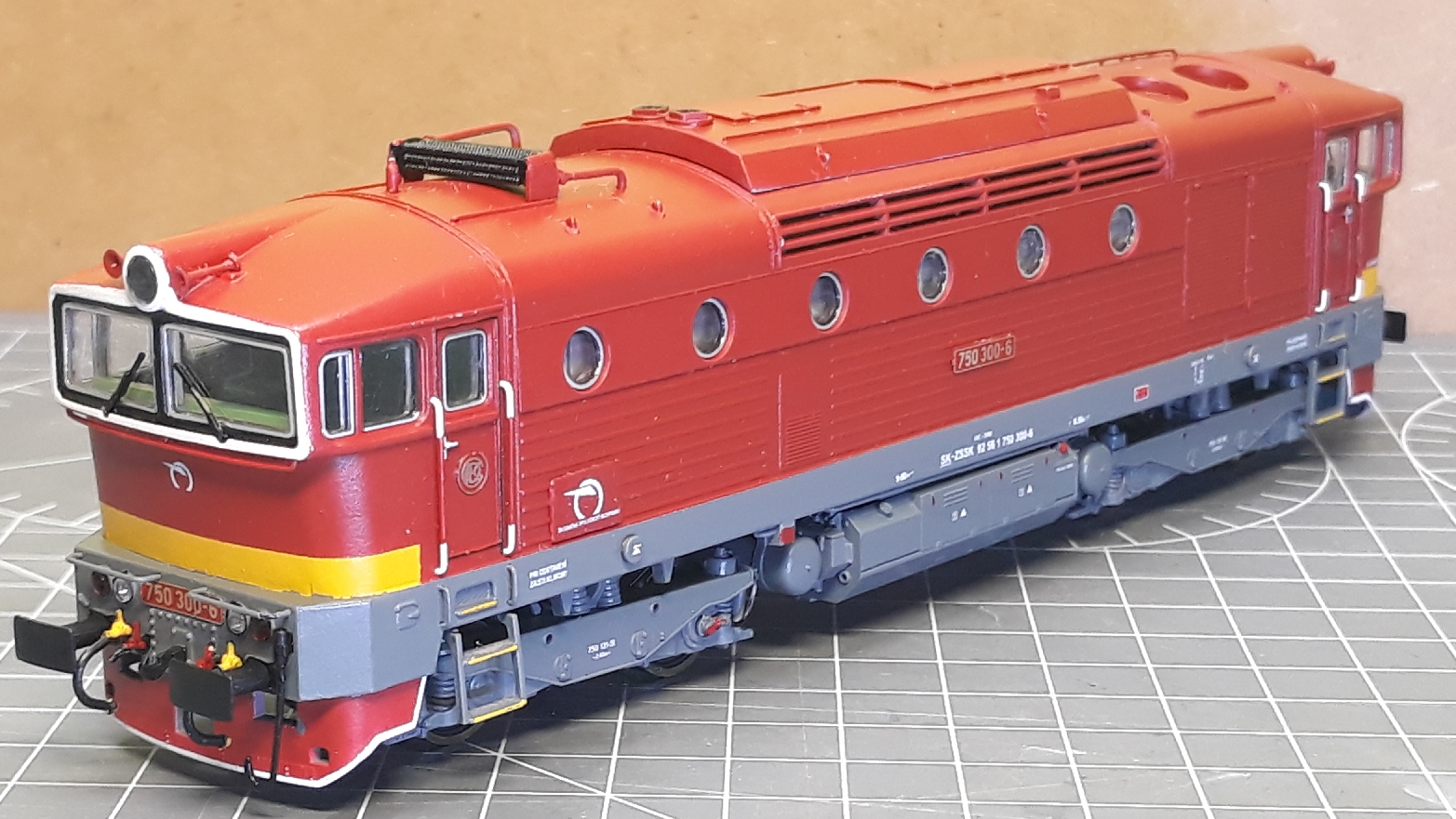

Příspěvekod marek560 » pát 29 kvě, 2020 11:10 am
našiel som ešte lepšiu foto

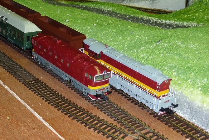

Příspěvekod Mafry » pát 29 kvě, 2020 11:20 am
Asi je lehce světlejší. Jinak pro Unifik 88 používám RAL 3003
Opět srovnání se stejnou Rokáckou brejlí. Ale ta už mi přijde světlá až moc.
Každopádně, pokud chcete použít modelářské barvy, bude to chtít porovnat hlavně s tím, co který výrobce nabízí (nebo namíchat kombinaci). Já používám autolaky, nebo, lépe řečeno, obecně barvy ve sprejích. Ale tenhle stroj musel být lakován už za barev RAL, tak se třeba objeví někdo, kdo bude vědět jakou barvu použili.
A co se týče ostatního - já vždy nejdřív odstraňuju původní barvu (byť u některých výrobců to jde blbě), pak základ a pak nástřik. U roca mi to u brejlovců šlo vždycky lihem. Ale byly to vždy starší kousky a je fakt, že už z více směrů jsem slyšel, že u novější produkce líh neúčinkuje. Ale to bude chtít vyzkoušet.
