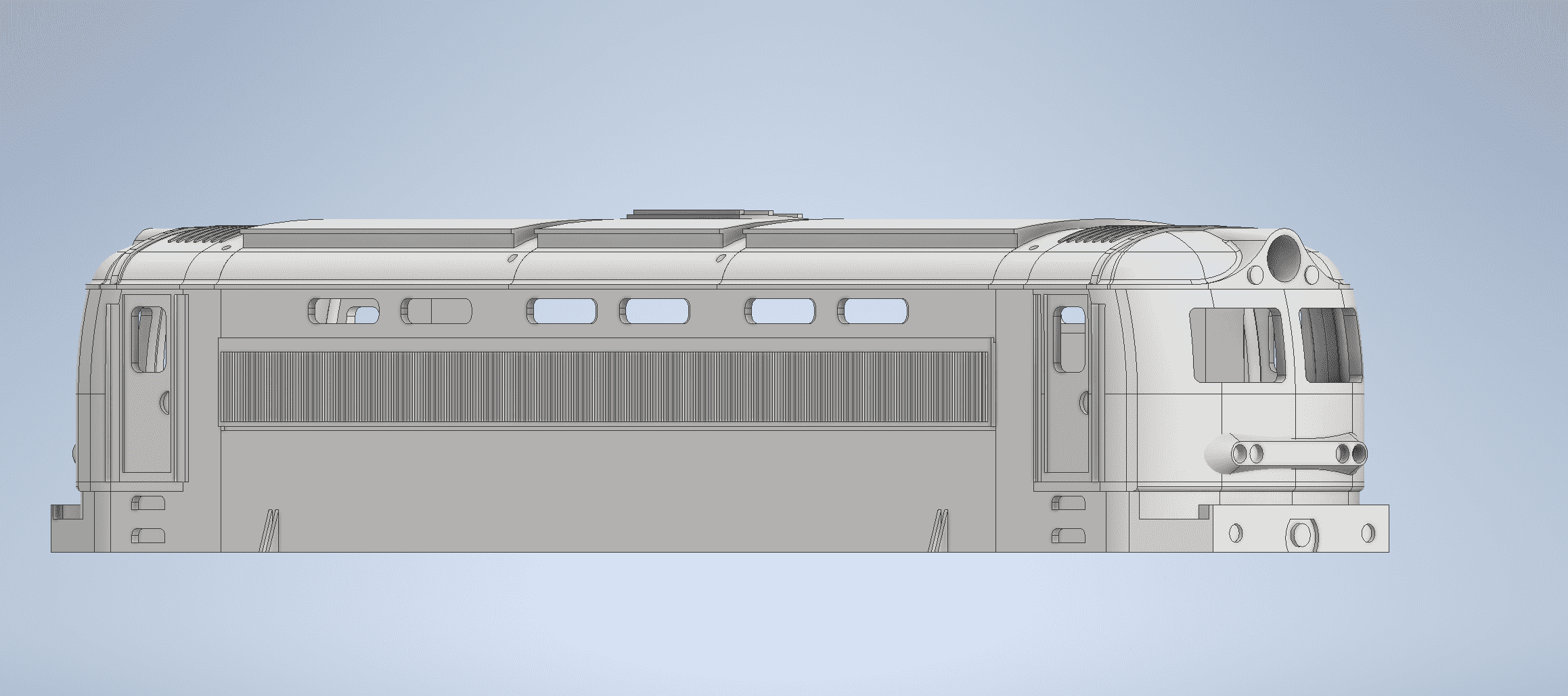

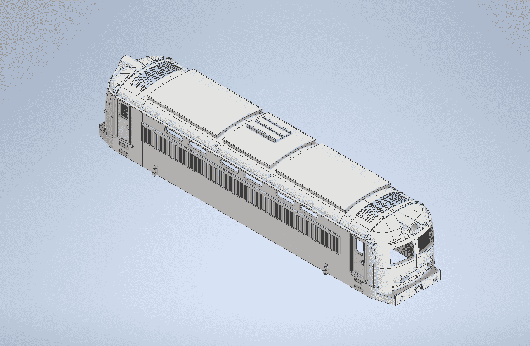

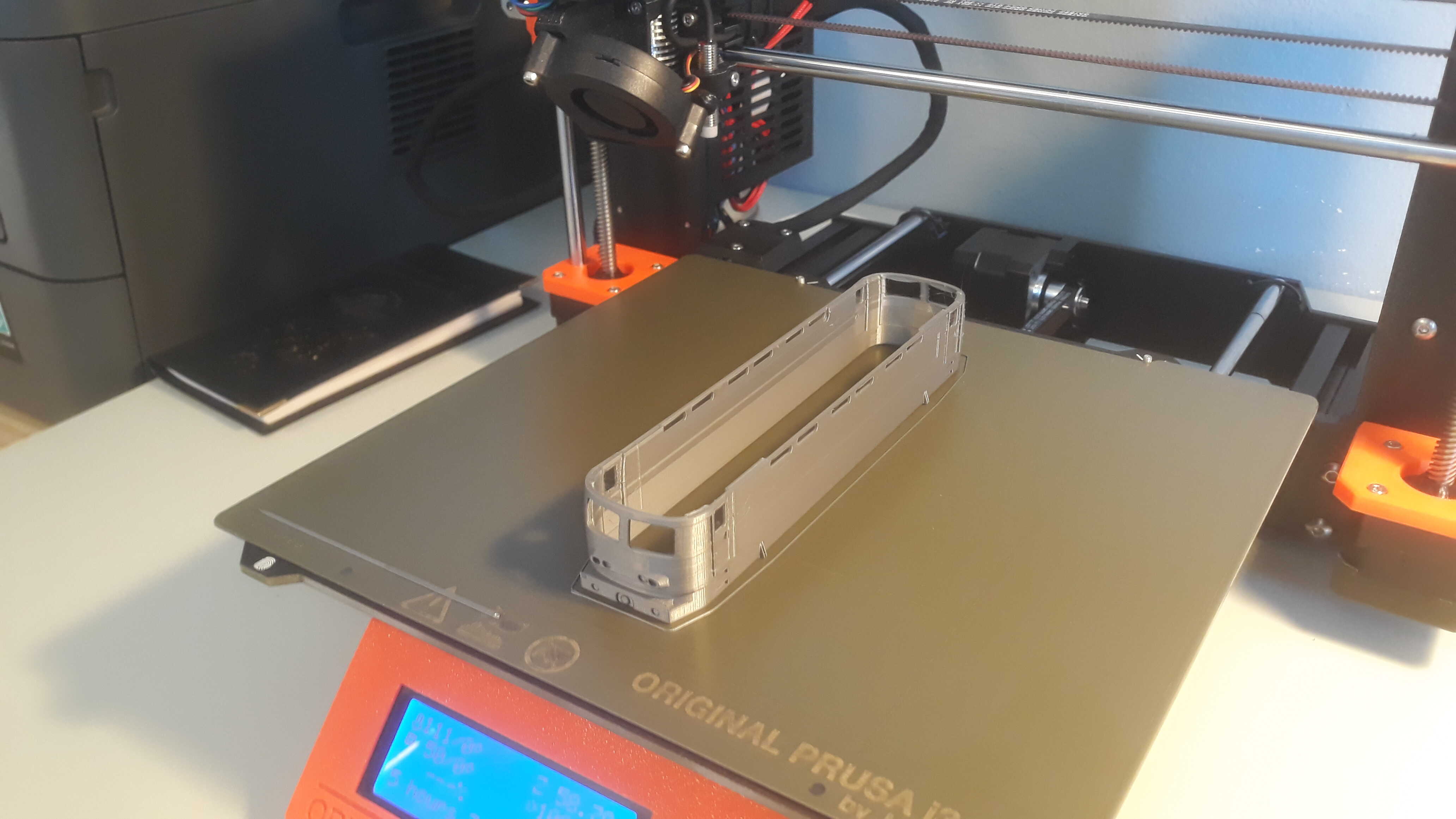

Nejdříve jsem vytvořil 3D model celé kastle i s různými doplňky. Pak proběhlo několik testovacích tisků, kde se odladily všelijaké nepřesnosti a chyby. Fota ze samotného tisku a stavby snad postupně přidám zítra. Zatím tedy přidávám náhled modelu. Myslím, že jsem tvary celkem i trefil.
Mějte se pěkně a všem přeji pevné zdraví,
Celkový pohled na 3D model

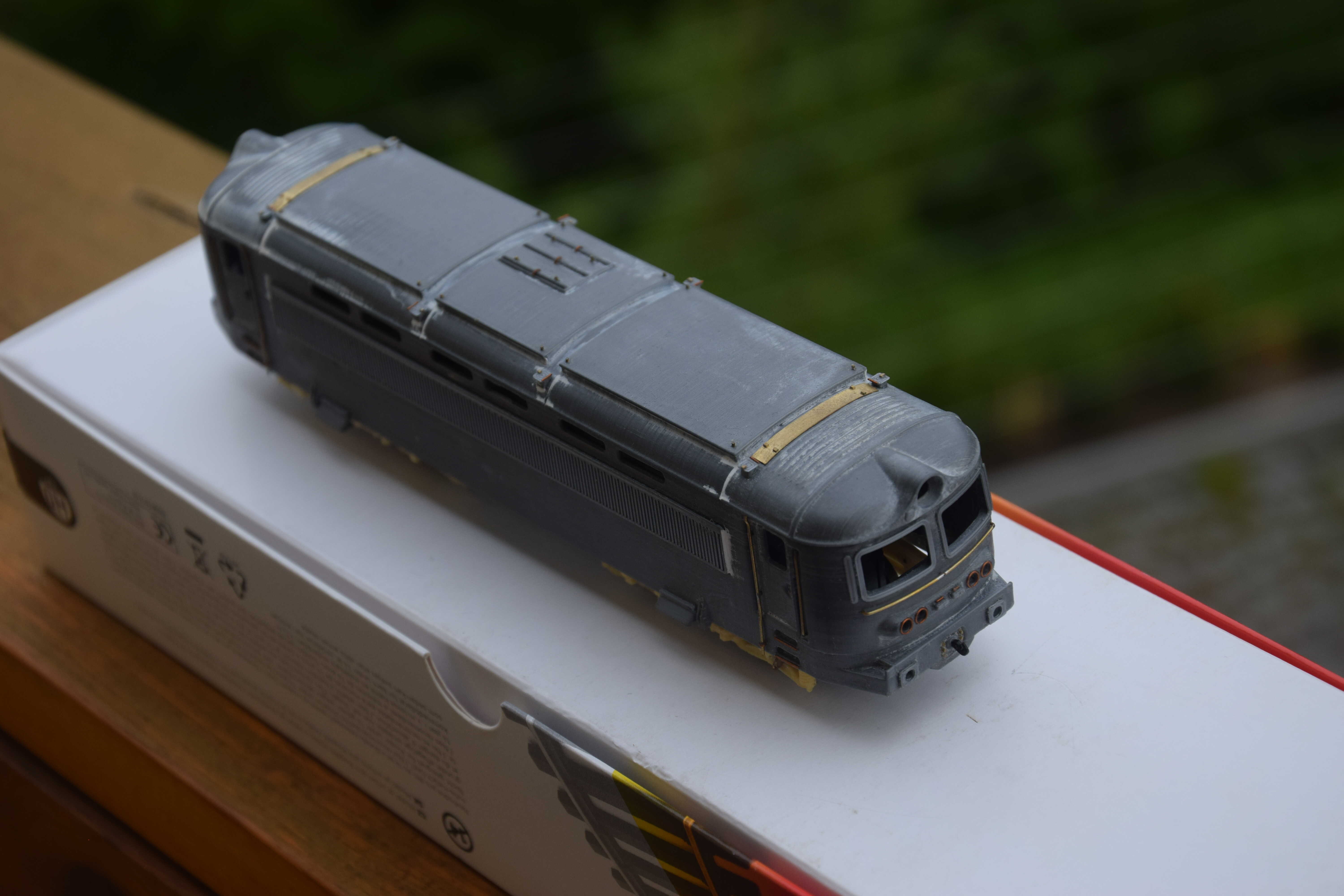

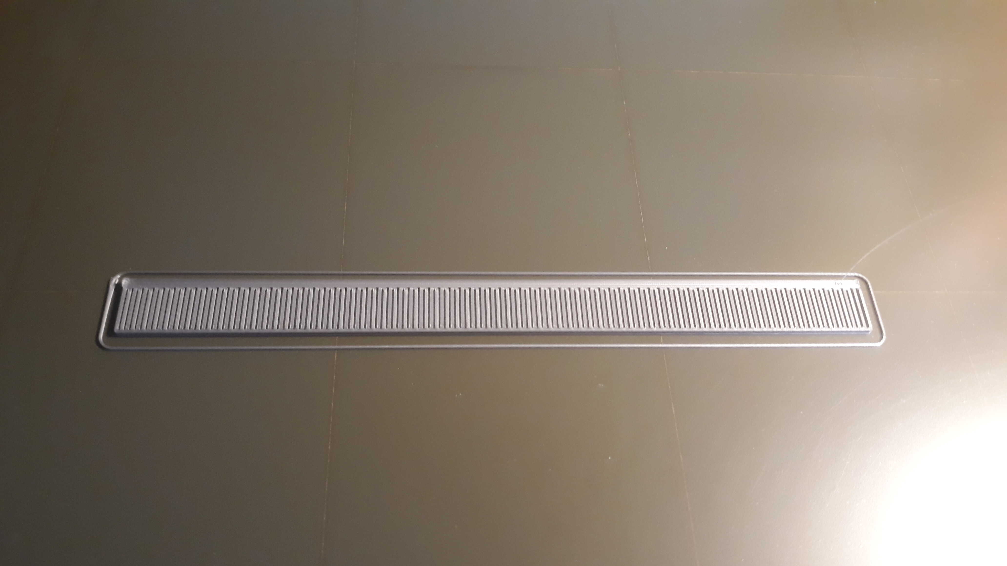

Jak jsem slíbil, přidávám další fotky z průběhu stavby. Za některé fotky s horší kvalitou se předem omlouvám. Jsou ještě z doby, kdy jsem dělal hlavně po večerech. Zbytek už se budu snažit fotit zrcadlovkou.

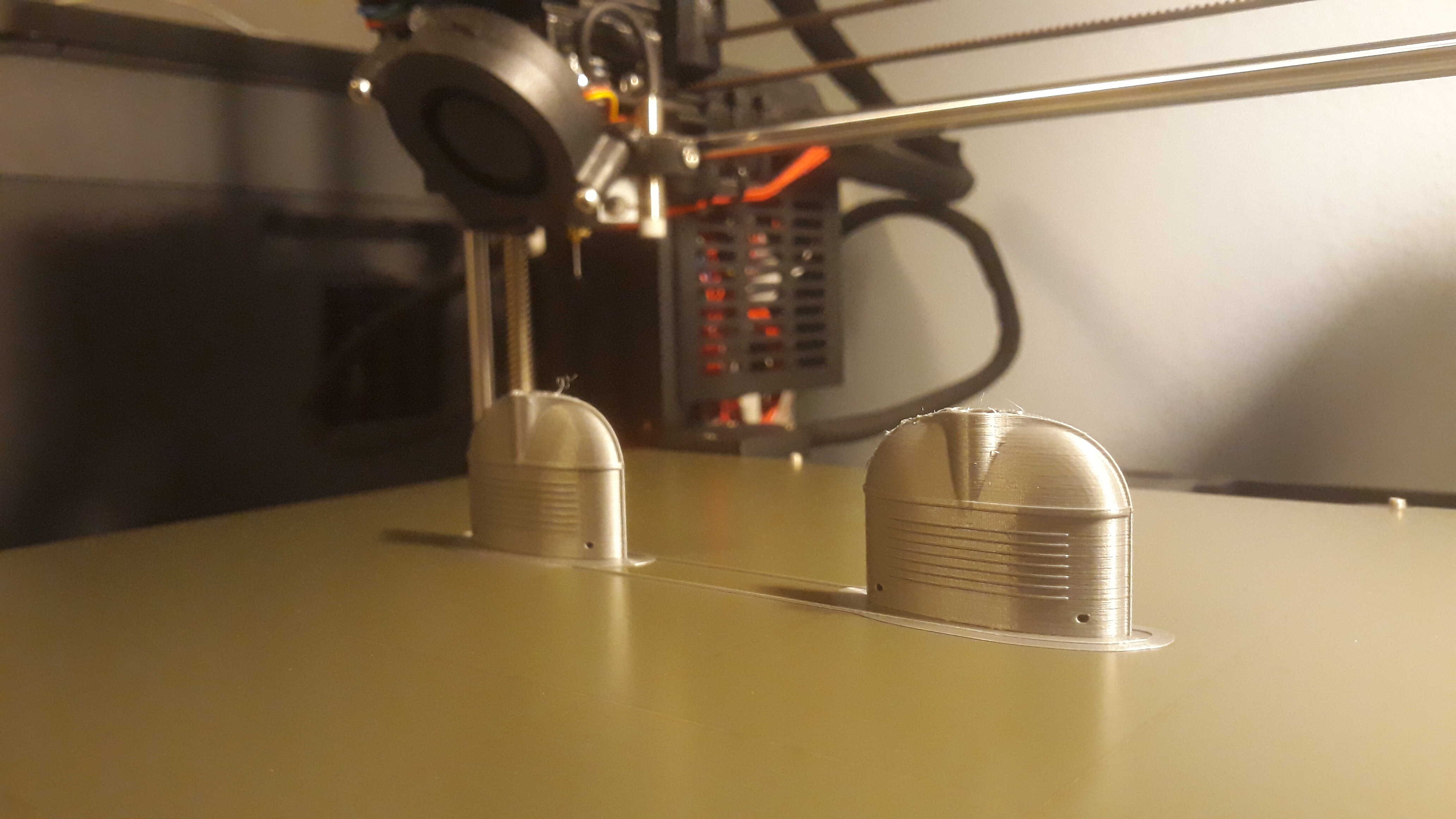

Jako první sem dám fotky z tisku prvních finálních dílů samotné kastle v "hrubém stavu". Povrch těchto dílů je zatím dost hrubý, to se však v další fázi změní. Ještě bych chtěl upozornit, že se snažím model vyrobit s co nejmenší nutností kupování zakázkově vyrobených nebo těžko dostupných dílů, jako třeba leptané žaluzie nebo rámy čelních oken atd... jelikož model chci mít v záloze pro další případné tisky v budoucnu.
Celkový obvod bez bez doplňků.
Čelní část střechy. Dole jsou vidět vytisknuté díry pro budoucí umístění plnících hrdel pro písečníky.
První verze bočních žaluzií. Z vnitřní strany je znázorněn i odtokový žlab pro dešťovou vodu.

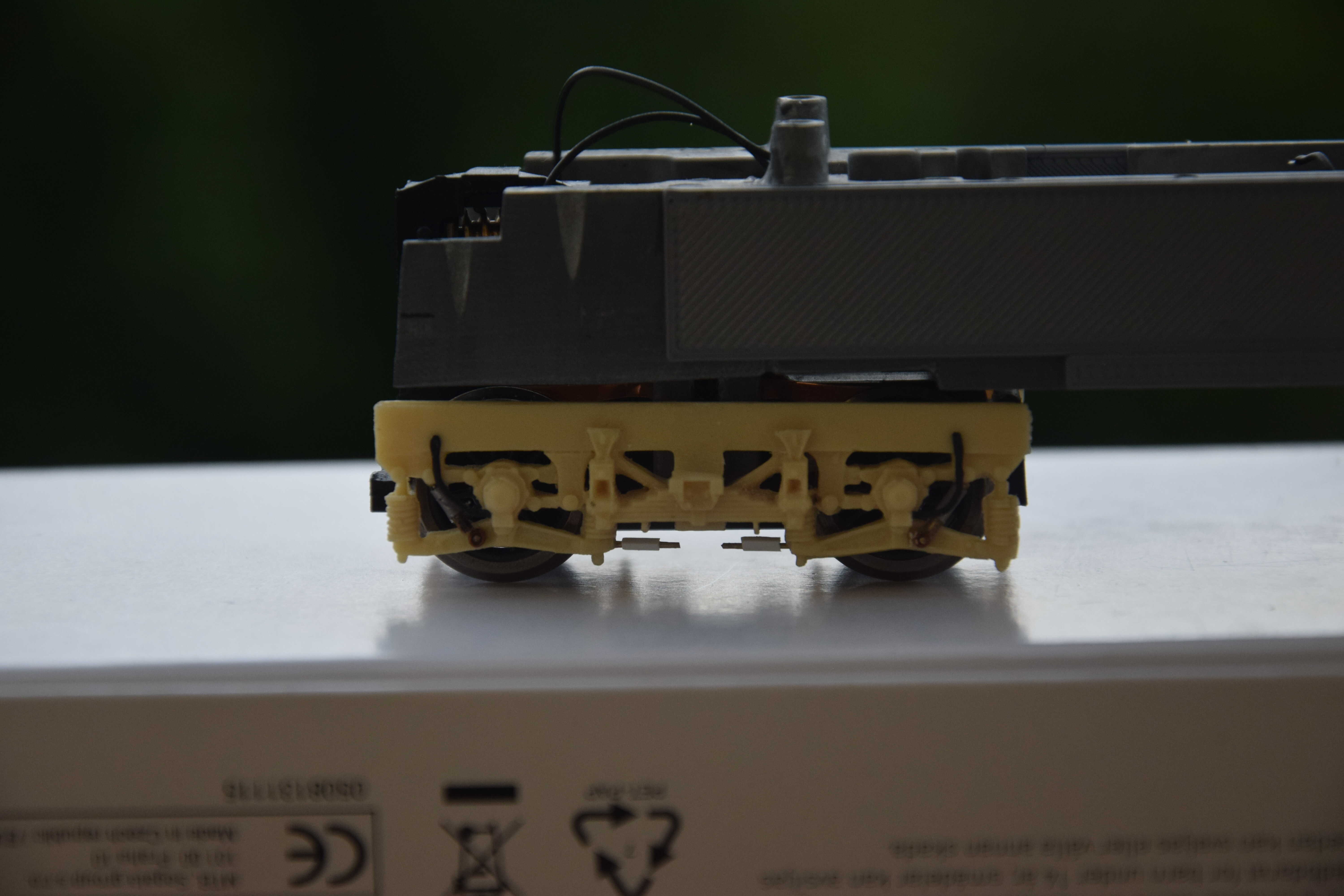

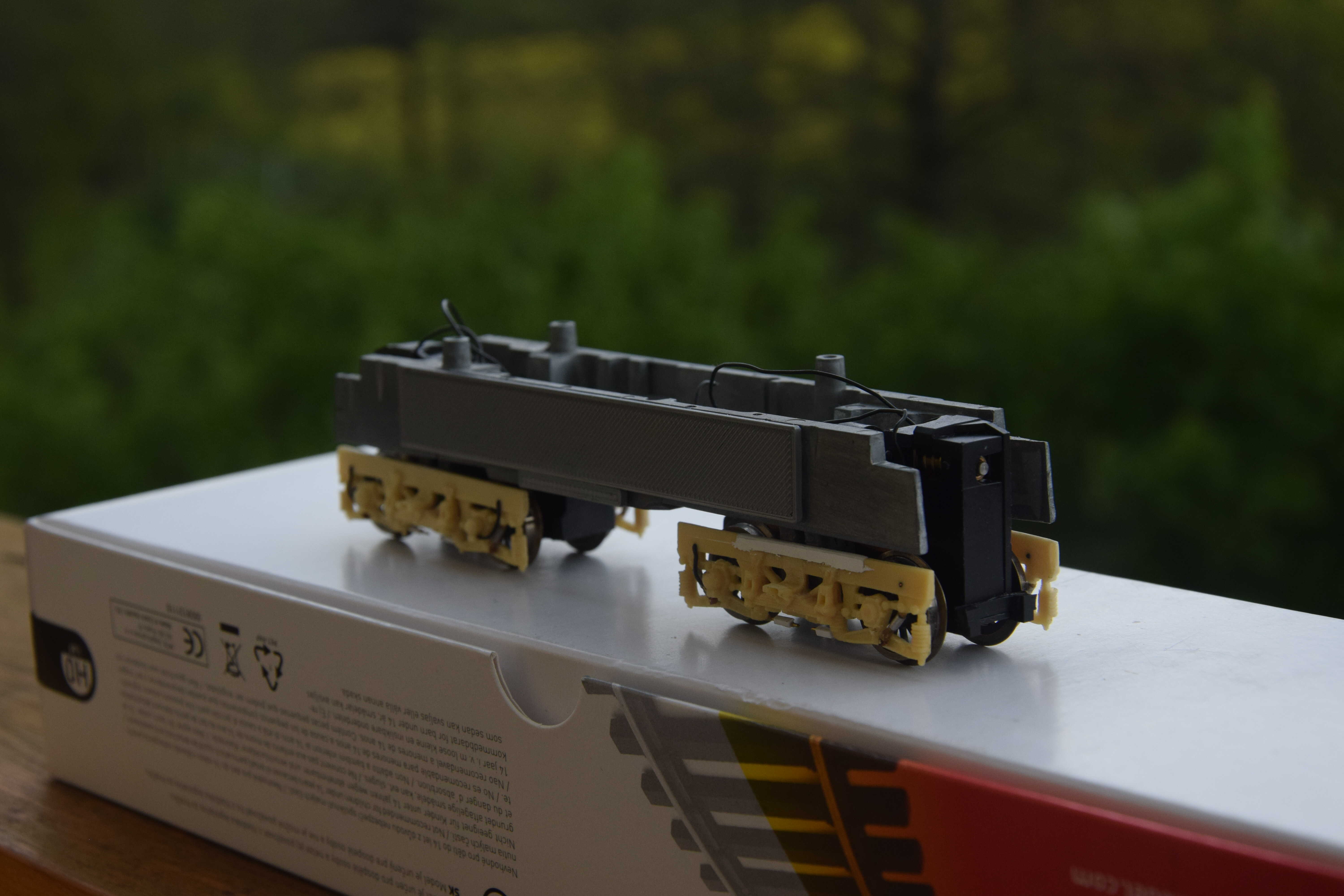

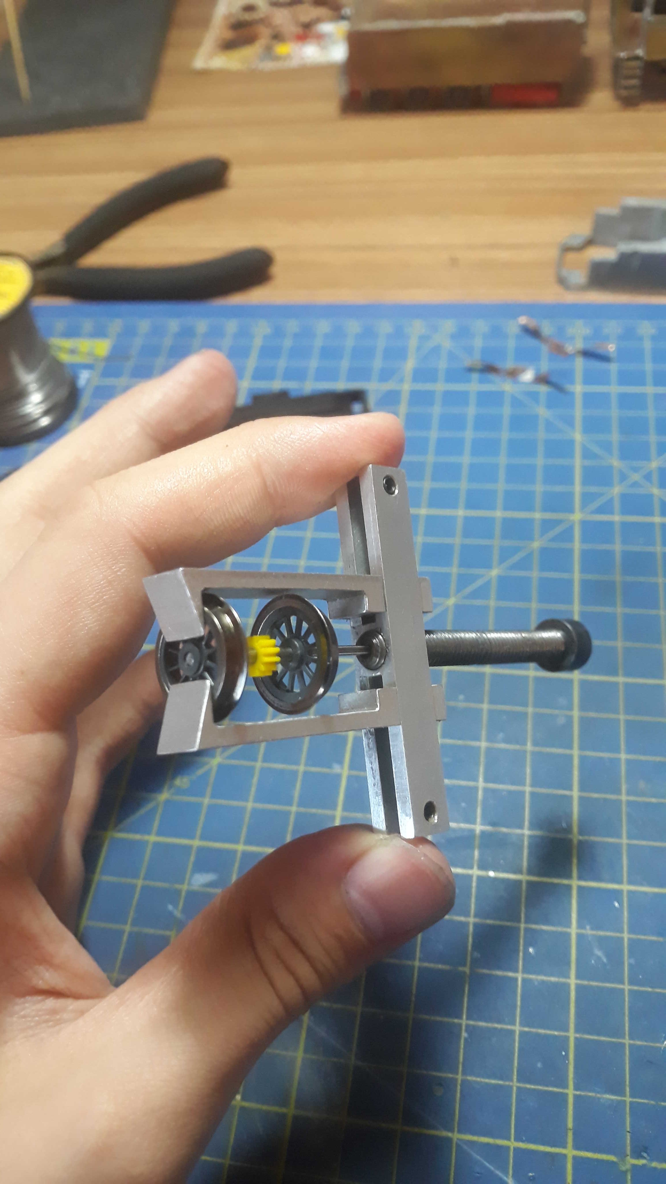

Jako další jsem se pustil do úpravy pojezdu. Základ pojezdu jsem použil z BR 218 Roco. Samotný rám jsem z bočních stran ofrézoval, jelikož původně byly tyto plochy zkosené. Dále jsem z pojezdu všechno zbytečné uřezal a vybrousil. No a nakonec jsem rám v místě kardanu rozřízl a zkrátil o 9 mm. Následně jsem rám znovu slepil. Kdo by nevěděl, jaké lepidlo použít, tak doporučuju dvousložkový epoxid zn. BISON s kovovým plnidlem. V rámci testů jsem slepený rám hodil ze stolu na zem a rám drží jako přivařenej.
Poté přišlo na řadu přezutí náprav za paprsková Roco o správném (větším) průměru a k úpravě sběracích plíšků z fosforbroznového plechu.
Po těchto úkonech jsem začal řešit masky podvozků. Tyto masky jsou bohužel pro tisk dost složité a členité, proto jsem použil odlité masky z lokomotivy řady 230, neboli Laminátky od p. Murase, které se mi ze záhadných důvodů jen tak válely v šuplíku. Masky jsou běžně dostupné i u p. Číže, což je dobrý ekvivalent k těm mým. Bohužel masky na lokomotivě 242 jsou trochu jiné, takže přišlo na úpravy. Jako největší rozdíl je upevnění kapalinových tlumičů, kde u Laminátky jsou upevněny svisle vedle vinutých pružnic, kdežto u Plecháče jsou vedeny šikmo od Y- ojničky až k vahadlu nápravy. Původní tlumiče jsem proto odštípl a pomocí trubiček a drátů jsem je udělal nové. U vahadla jsem také znázornil upevňovací oko tlumiče, které bude i po nástřiku dobře vidět.
Dále jsem z drátu vyrobil kabely vedoucí z trakčního transformátoru do "nápravových sběračů". Jako poslední detail jsem na každou masku přilepil tyče samocentrovacího stavěče zdrží STOPEX. V místě bílého kvádru na konci těchto tyčí je v reálu umístěn mechanizmus, kterým se dá tento stavěč vypnout z činnosti. Posledním detailem ještě bude vyrobení náhonu mechanického rychloměru HASLER, který je umístěn na první nápravě. Tento bude teprve vyroben.
Nakonec jsem z bočních stran přilepil vytisknuté pásy plastu, které budou kastli lokomotivy držet ve správné poloze a výšce.
Celkový pohled na upravený pojezd.
Detail masky podvozku. Jsou zde dobře vidět dodělané detaily, hlavně zmíněné tyče stavěče zdrží.

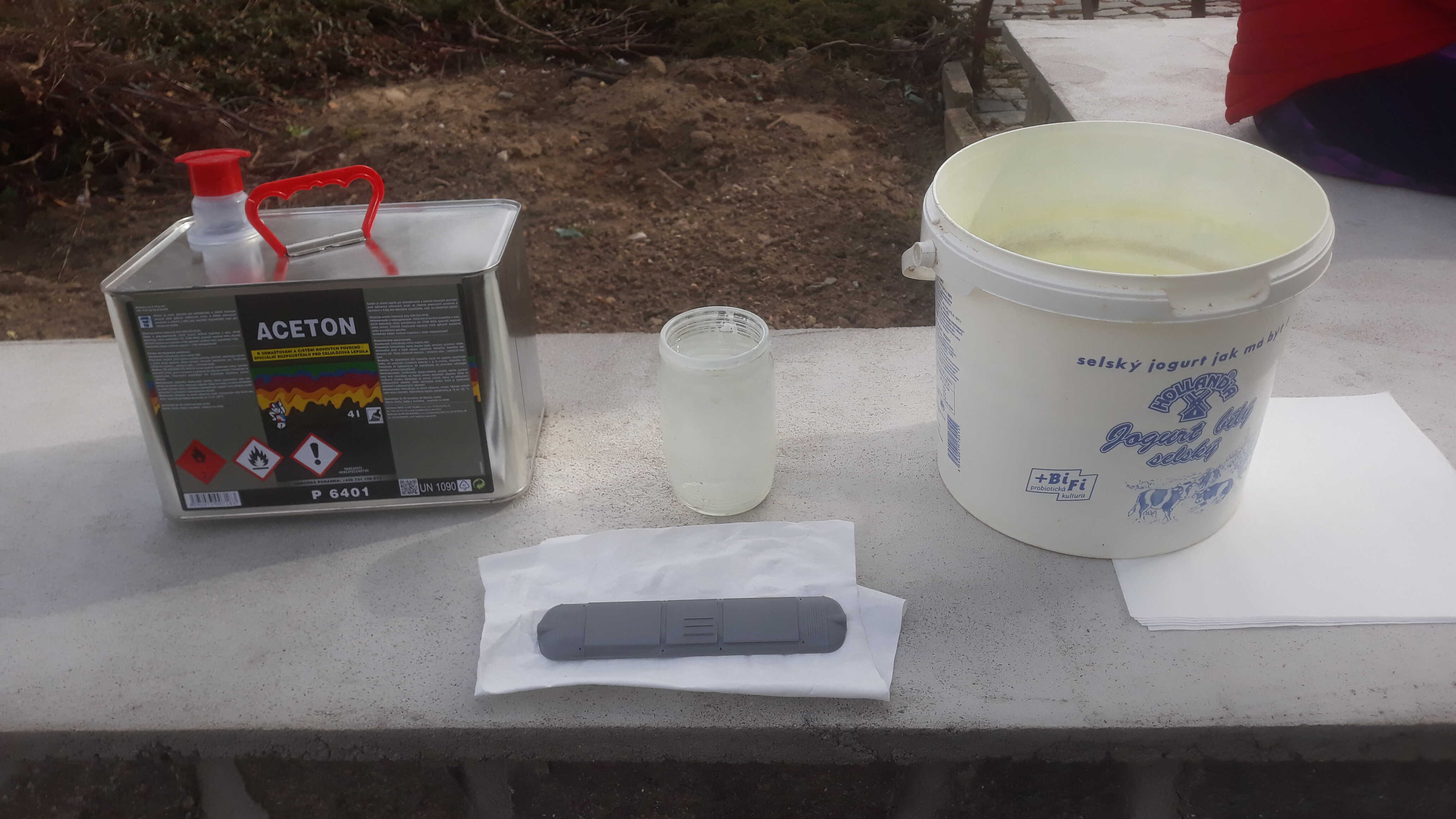

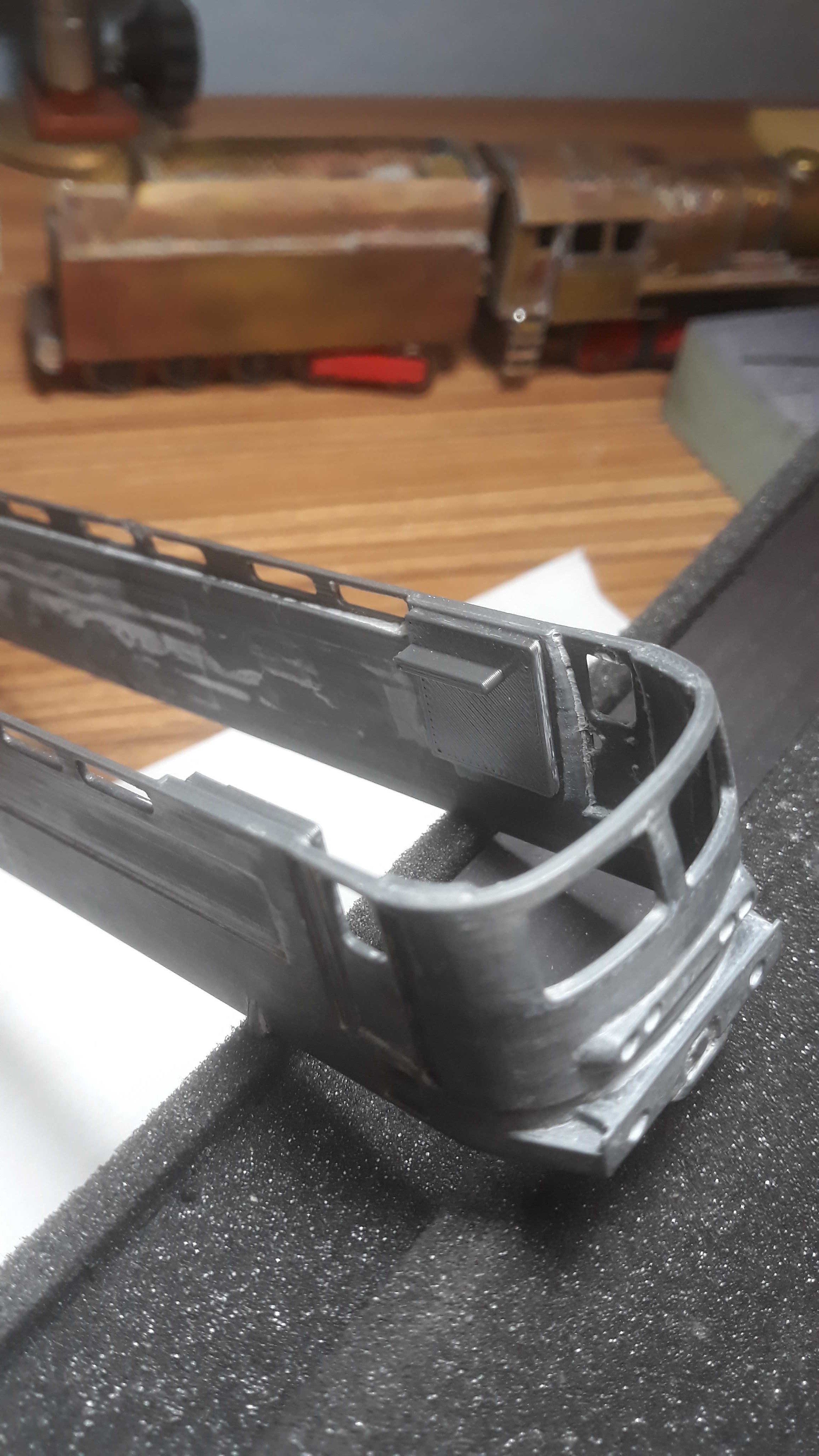

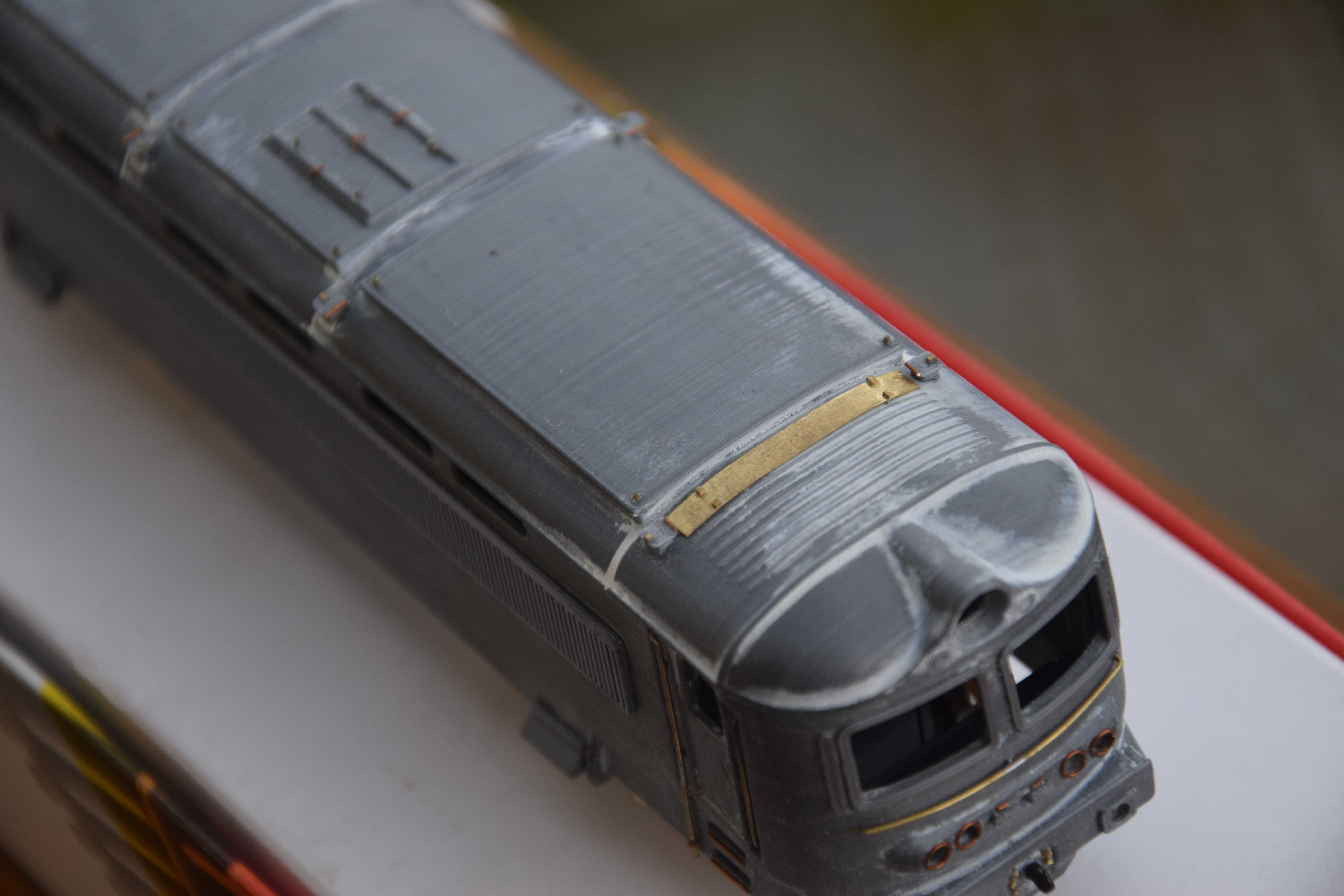

Jak jsem se zmínil v předchozím příspěvku, tak povrch vytisknutých dílů je v základu hrubý. Nejdřív jsem chtěl tento problém vyřešit postupným broušením, ale přišlo mi to jako moc namáhavé a neefektivní. Začal jsem proto s experimenty částečného naleptávání povrchu plastu. Jen předem upozorním, že celý model je tisknut z filamentu PLA zn. Prušament, dodávaný k již zmíněné stavebnici tiskárny stejného výrobce.
Při brouzdání na internetu jsem často narazil na poznatek, že vytisknuté modely z materiálu ABS jdou velmi dobře povrchově vyhladit a sjednotit pomocí acetonu. Tak jsem si řekl, že to zkusím i s PLA. No a pro jednou jsem měl zas štěstí a zjistil, že to funguje... :lol:
Sehnal jsem si proto starou zavařovací sklenici, do které nalil aceton a všechny díly v ní vždy na zhruba 20.-30. vteřin vymáchal. Vrchní vrstvy výtisku se krásně naleptaly a "spojili" v jeden hezky hladký povrch, což přesně potřebuju. Výtisky jsou po tomto zákroku tvarově pořád stejné a zachovají si i rozměrovou přesnost. Také není problém tímto leptáním upravovat výtisky slepené z více dílů pomocí vteřinového lepidla. Lepidlo na aceton nijak nereaguje.
Kdo by to chtěl třeba taky zkusit, tak pozor na dvě věci!
1) Po vymáchání v acetonu pořád probíhá proces leptání! Ten je potřeba zneutralizovat ponořením výtisku do vlažné vody. Pokud je povrch pořád na dotek hrubý, tak výtisk hadříkem usušíme a proces provedeme znova. Pokud chceme vyhladit větší plochy, tak doporučuju tyto plochy přejíždět hadříkem namočeným v acetonu. Efekt je stejný.
2) Tento proces leptání mám vyzkoušený na filamentu PLA zn. Prušament. Může se stát, že filament od jiného výrobce nebude na tento proces reagovat z důvodu odlišného složení materiálu.
Na závěr přidám 2 ilustrační fotky. U první je vidět práce při leptání povrchu střechy lokomotivy slepené z několika dílů. Na druhém jsou vidět přilepené díly, které drží kastli na rámu ve správném místě a výšce.
Vím, že bych klidně mohl ty věci ohledně úpravy povrchů vynechat, přeci jen jde hlavně o stavbu modelu. Zas na druhou stranu je škoda se o to nepodělit, spousta lidí z fóra už doma tiskárnu má, nebo je láká její zakoupení.
Úprava povrchu sestavené střechy lokomotivy.

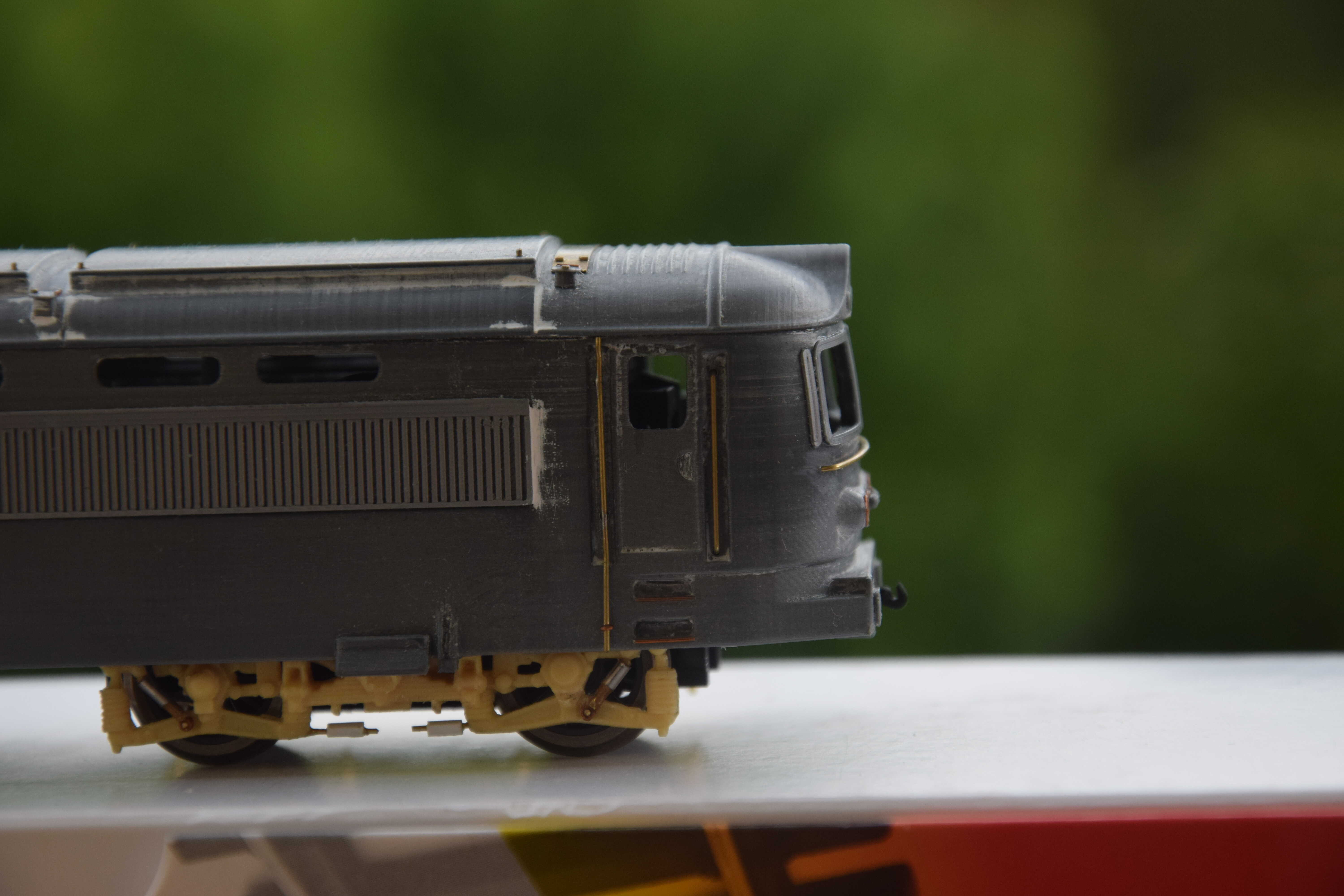

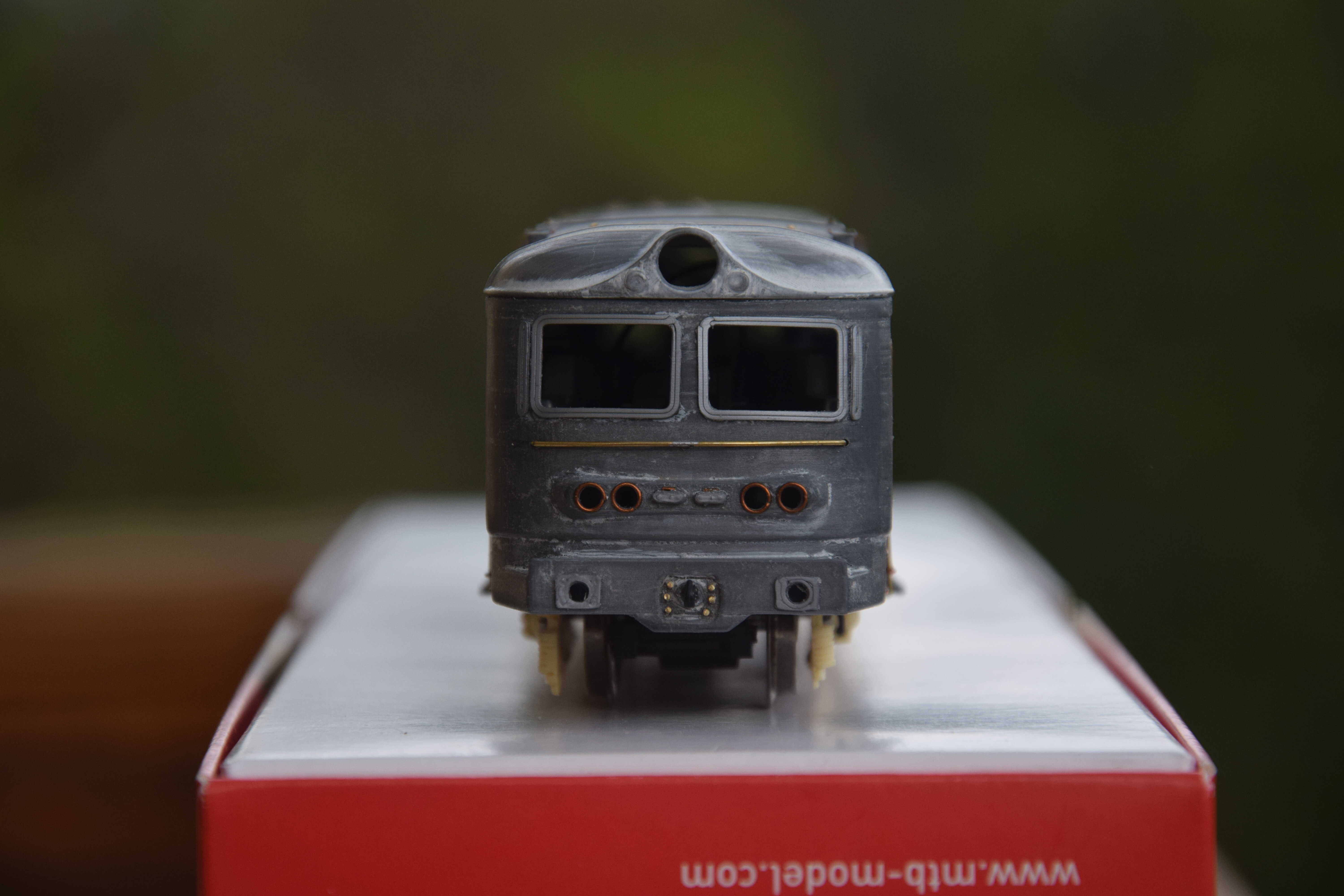

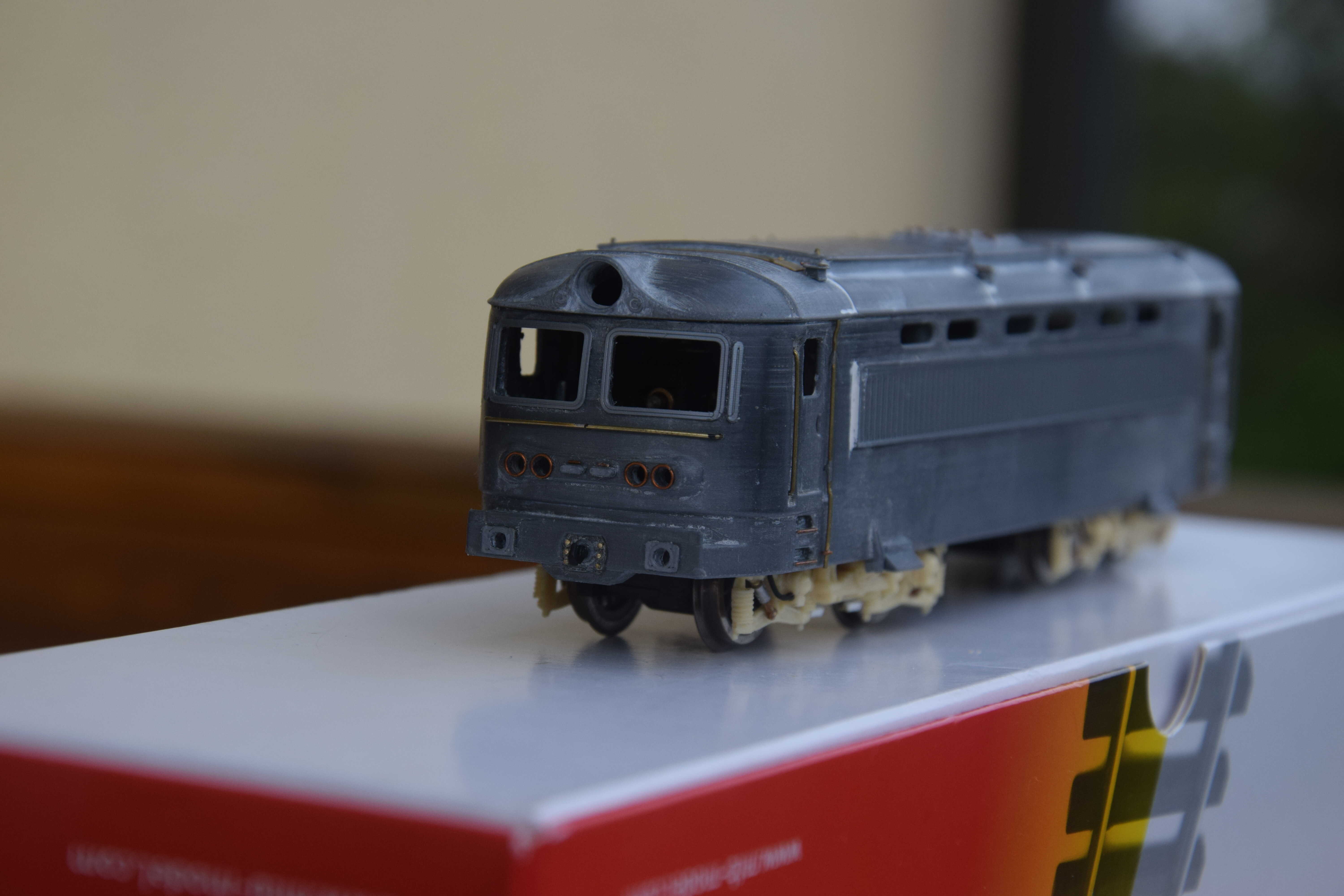

Po dosazení hotové kastle na pojezd jsem pomocí gelového vteřiňáku přilepil všechny zbývající vytisknuté doplňky a případné chyby a hlavně spáry zatmelil a vybrousil. Na kastli je vidět, že je na několika místech posetá bílými fleky. Není to vada, ale důsledek působení leptání plastu acetonem. Každý filament má v sobě určitý obsah barviva, který se působením acetonu rozpustí a vypaří. Bílá místa jsou proto vidět v podobě neobarveného filamentu.

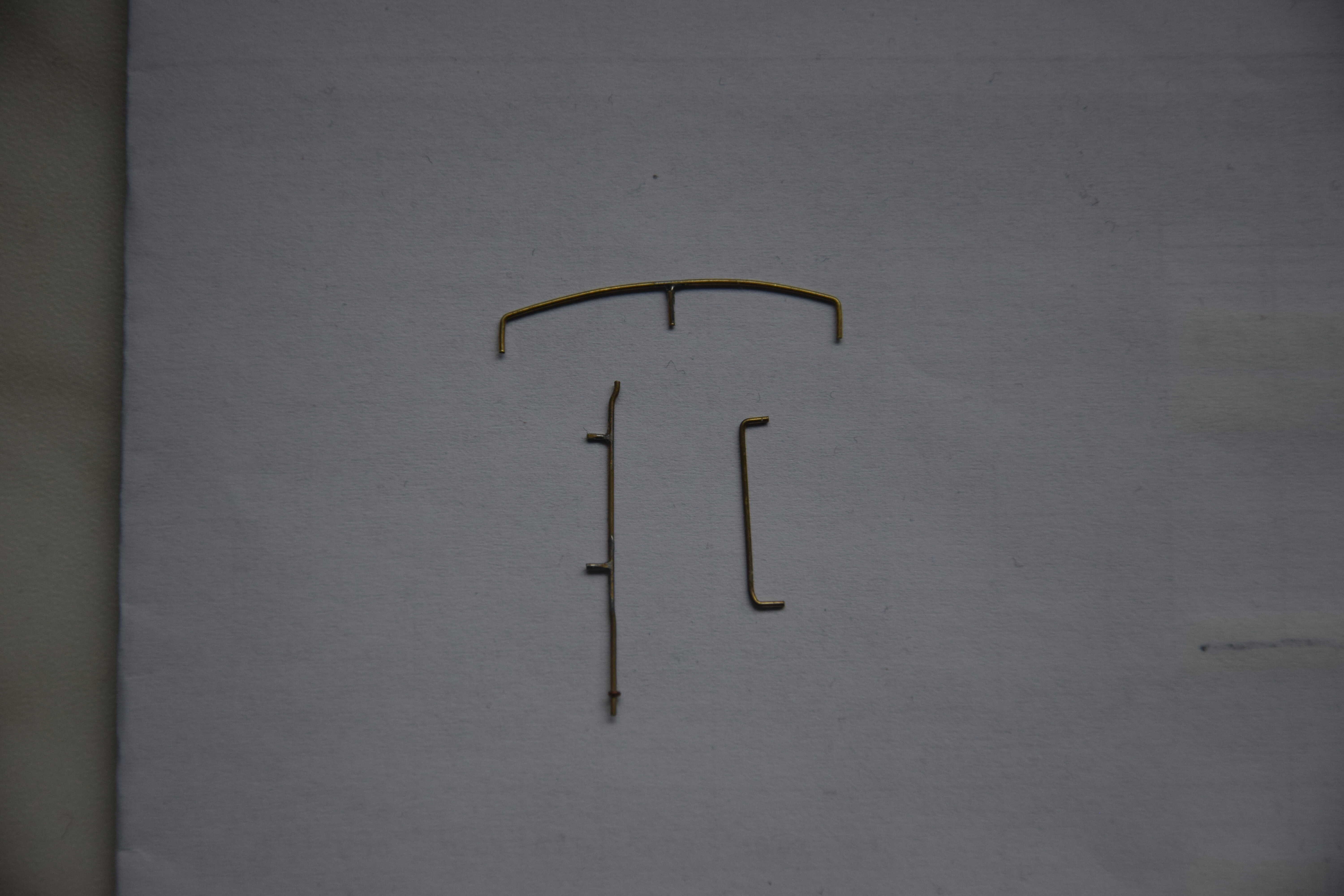

Po opravě nedostatků jsem se pustil do výroby všelijakých detailů pomocí drátků a mosazných plíšků. Vše je opět lepeno gelovým vteřiňákem.
Na modelu je již hotovo:
- Umístění plnících hrdel písečníku. Pokusil jsem se i znázornit vrchní panty a hlavy šroubů držící vrchní odklopná víka.
- V rozích všech tří vrchních panelů, kde je všechna elektrická výzbroj, jsou pomocí drátků naznačena oka pro uchycení lan při vyvazování střechy během oprav. Blok hlavního vypínače je v reálů rozdělen na dvě poloviny spojené pomocí přírub. Na modelu jsem zkusil tyto příruby znázornit pomocí měděných drátků.
- Na obou čelech střechy jsem udělal pomocí mosazných pásků ztvárnění gumových rohoží, které při opravách pomáhají k bezpečnému přechodu z jedné strany střechy na druhou. Rohože jsou připevněny pomocí vinglů.
- U stupaček na stanoviště jsem udělal zvýraznění spodních hran stupaček.
- Na obou čelech mašiny jsem přilepil vytisknuté desky nárazníků a zásuvky dvojčlenného řízení. Nad zásuvky jsem přilepil malé pantíky. Dále jsem z měděného drátu udělal obroučky pozičních světel, umístil háky šroubovek a zkusil znázornit příruby držící šroubovky v rámu mašiny.
- Jako poslední jsem naohýbal a sletoval základní madla. Tyto madla jsou odnímatelná a napevno je přilepím až po finálním nástřiku. Po dodání nárazníků ještě udělám madla pod nárazníky a na každé straně stupačku s madlem pro šplhání na čelo mašiny.

Příspěvekod RadekH0 » sob 30 kvě, 2020 11:42 am
Ještě jedna série.

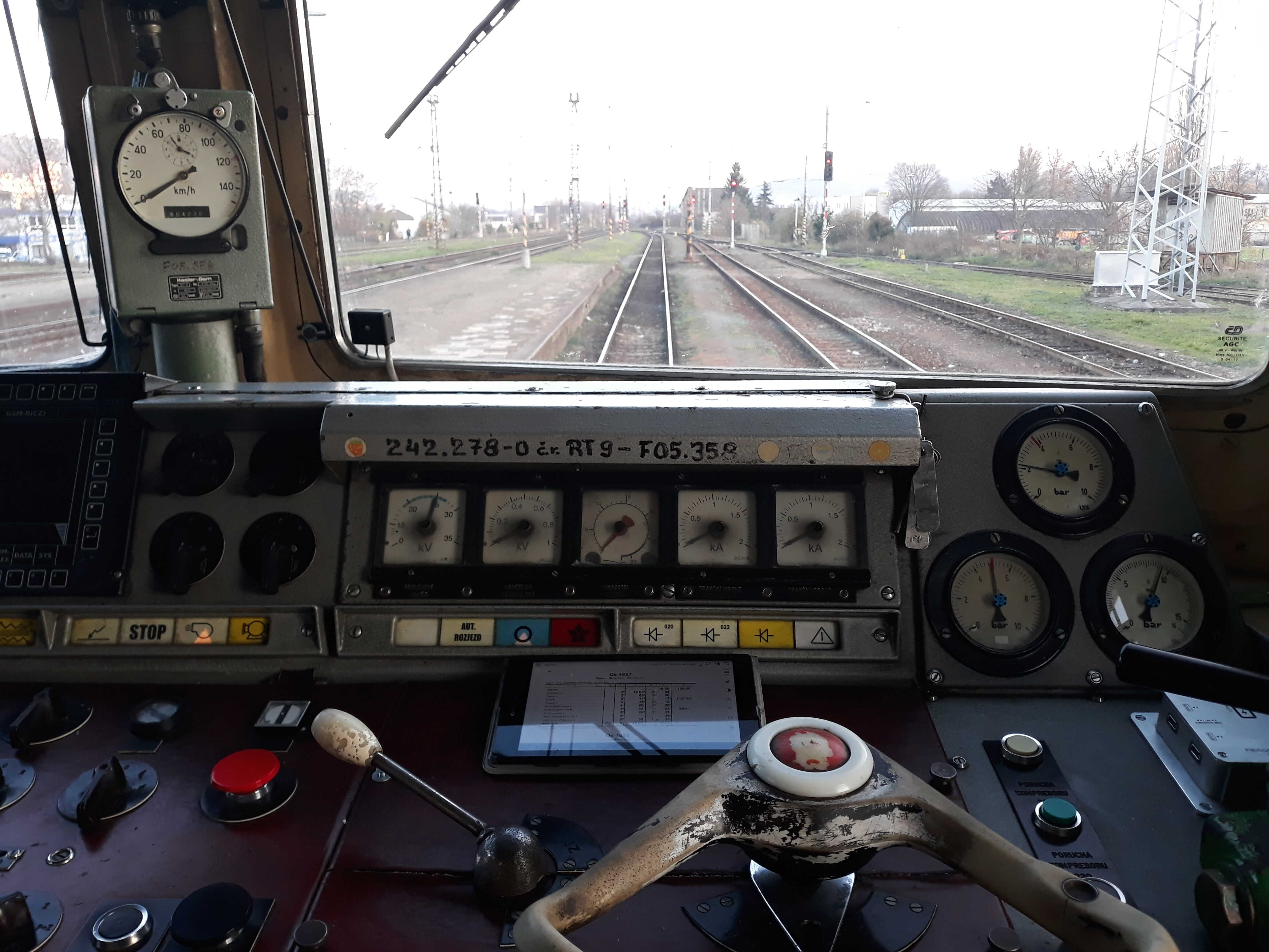

Na závěr přidávám jednu pracovní fotku pro odlehčení. Sice nemá s modely nic společnýho, ale v případě tohoto vlákna je souvislost s modelem velká :)
Přeju všem klidný víkend a hodně zdaru v koronavirovém období. Já si jdu trochu "zakvedlat" :)
