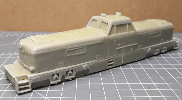

Pri inventúre medzi odliatkami som objavil odliatok dvojagregátovej lokomotívy T449.0. Skúsim ju prerobiť do podoby prvej martinskej lokomotivy T475.001. Ak máte niekto postavenu dvojagregatku, budem rád, keď sa podelíte so skúsenostami so stavbou, prípadne ukážete nejake foto. Martinské prototypy ma tento rok bavia :-)

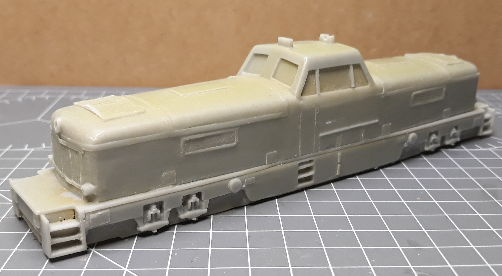

Příspěvekod TiTi » čtv 02 dub, 2020 9:20 am
Predný pohľad

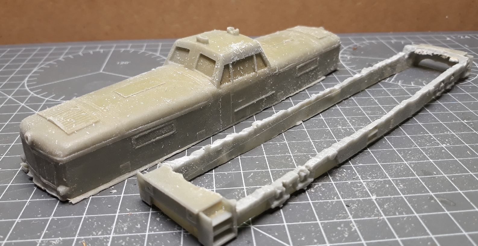

Příspěvekod TiTi » čtv 02 dub, 2020 12:23 pm
Urobil som jemny chirurgický rez. Rám ide do smetného koša. Ten vyrobím nový.

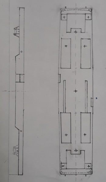

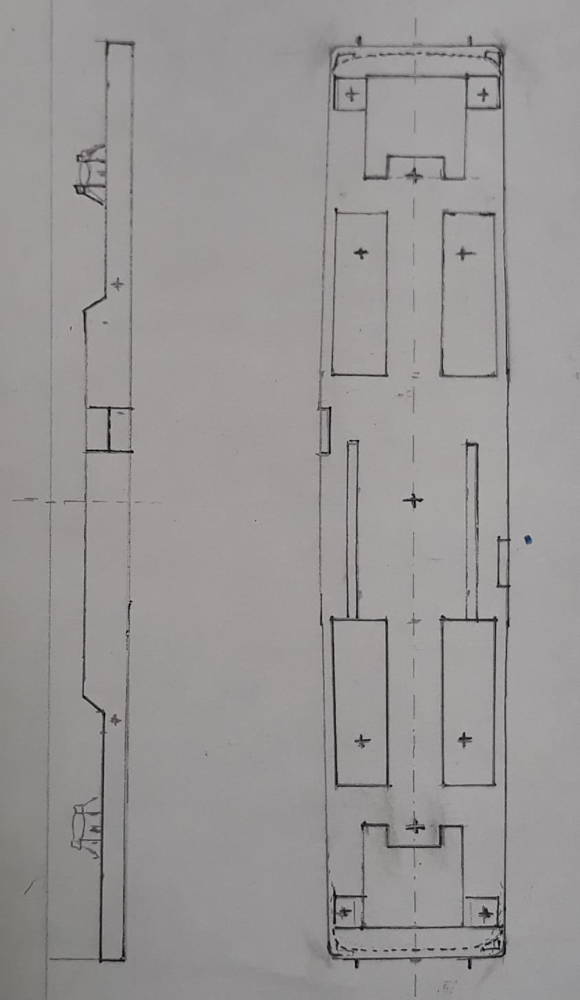

Příspěvekod TiTi » čtv 02 dub, 2020 8:07 pm
Pri výrobe nového rámu nesmie chybat nakreslený výkres v mierke. Podla neho sa mi to lepšie vyrába.

Příspěvekod TiTi » pát 03 dub, 2020 5:25 pm
Celý odliatok som vyrovnal a vyhladil. Ešte to prebehnem jemnejšimi brusnymi papiermi.Vybral som aj čelné chladiče

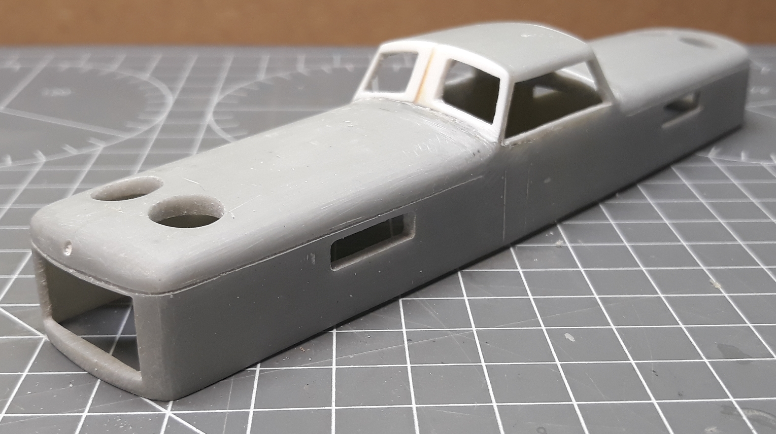

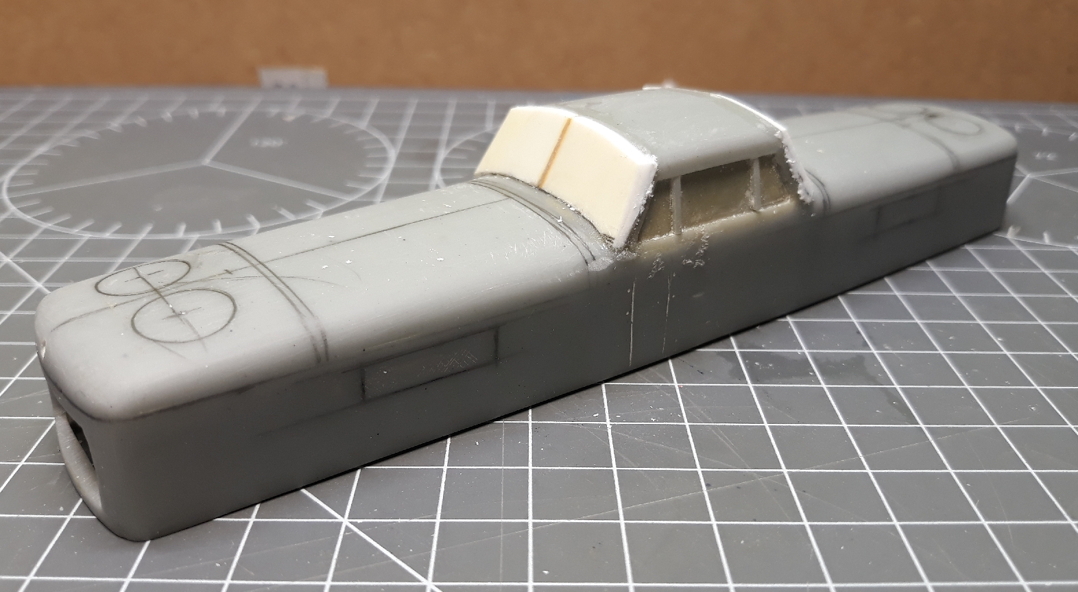

Příspěvekod TiTi » sob 04 dub, 2020 11:36 am
Na kapotu som si nakreslil kde maju byt ventilátory chladenia SM. Oddelenie kapôt nad motormi a sanie vzduchu do strojovne. Na kabine som prilepil plastove platne. Na jedne strane o 1mm a na druhej o 2 mm.Tymto zväčším a "posuniem " kabínu presne do stredu.

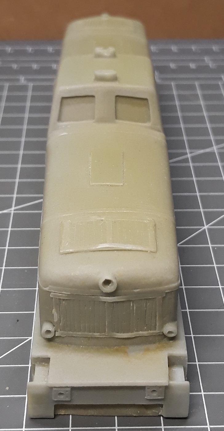

Příspěvekod TiTi » sob 04 dub, 2020 7:40 pm
Pohlad z druhej strany.

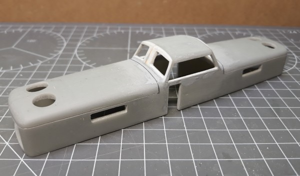

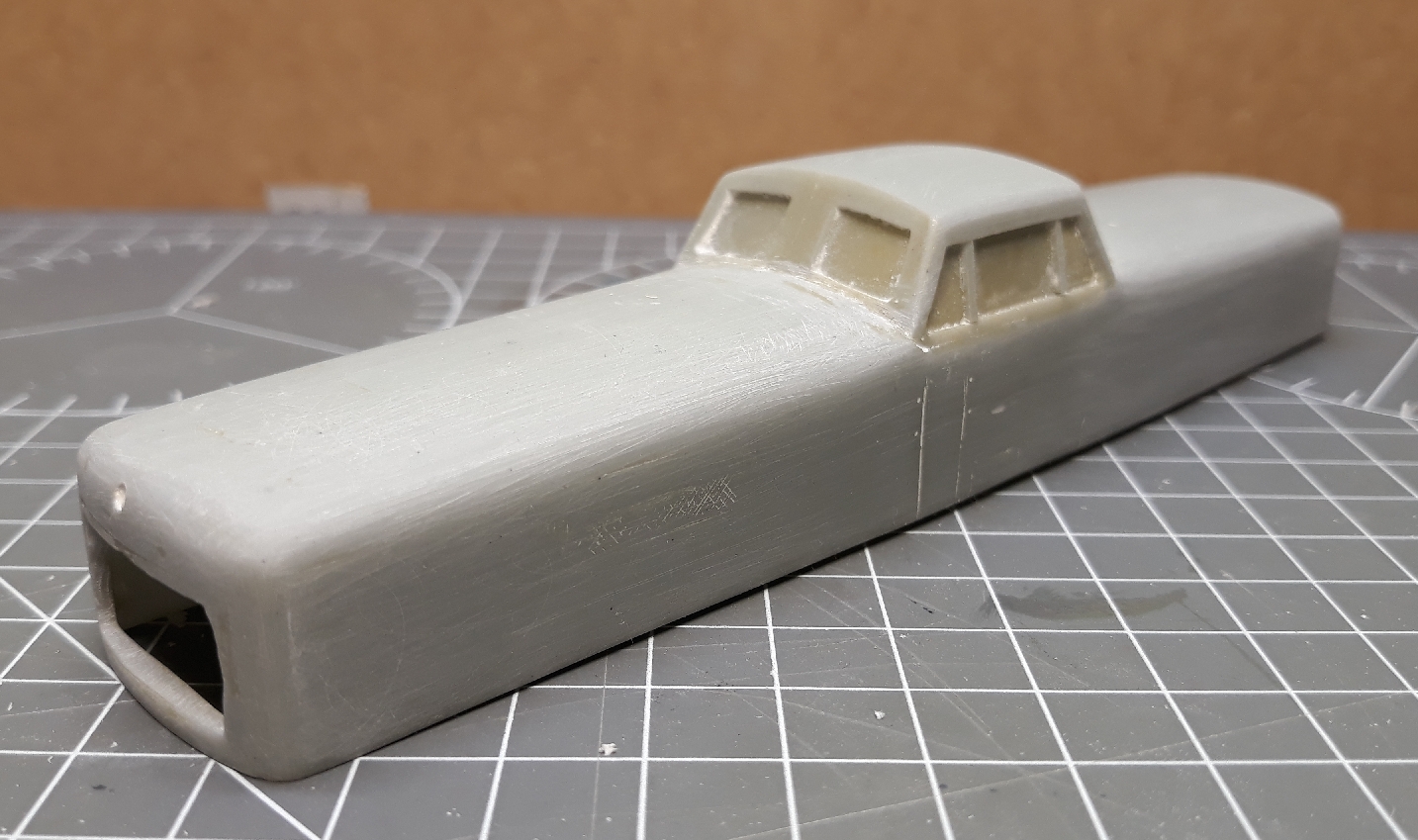

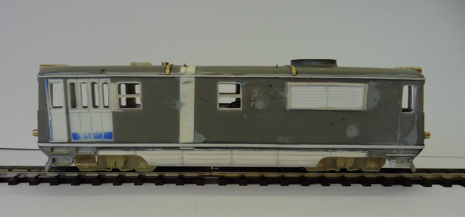

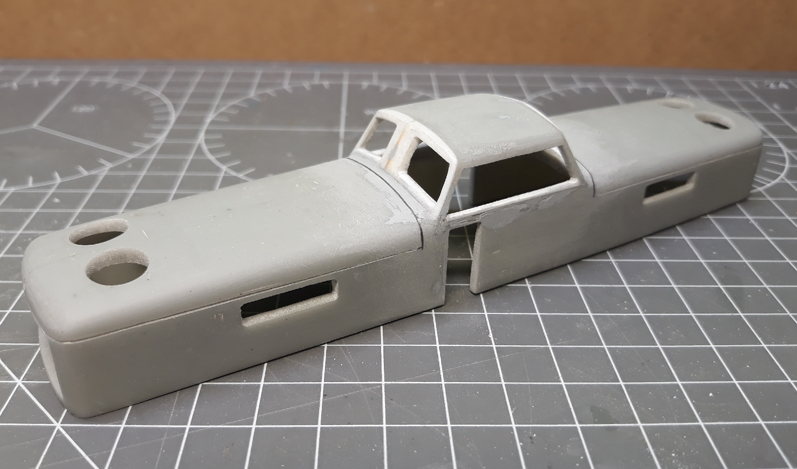

Příspěvekod TiTi » pon 13 dub, 2020 8:02 am
Na odliatku som vyrezal všetky okná, mriežky a horné vyduchy chladičov. Celý som ho prebrusil jemnym brusnym papierom.

Příspěvekod TiTi » úte 14 dub, 2020 4:08 pm
Vybral som otvory pre vstupne dvere do kabiny. Na bočné okná som na spodu prilozil plastovu dosku a zvyšil ich polohu. Pretmelil som ešte prechody medzi kabinou a kapotami.

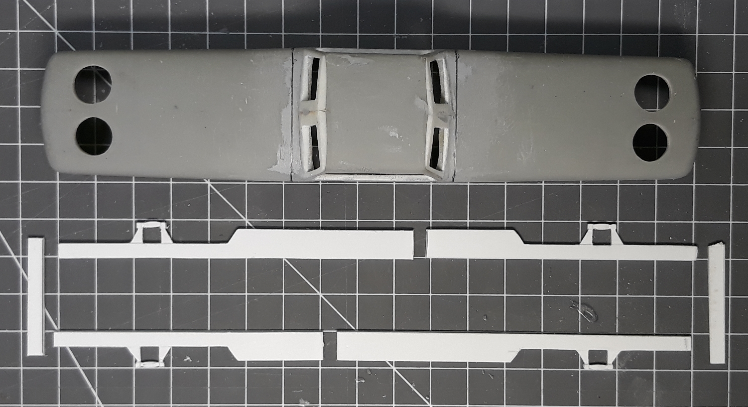

Příspěvekod TiTi » sob 18 dub, 2020 12:49 pm
Z plastovych dosiek evergreen hrubky 1,5mm som vyrobil bočnice na rám.

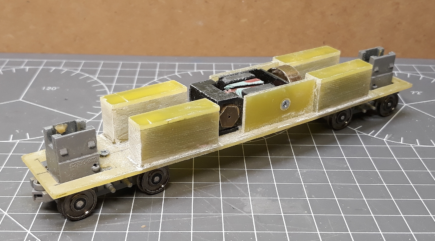

Příspěvekod TiTi » ned 19 dub, 2020 6:50 pm
Z cuprexitu som vyrobil novy rám. Vo vystupkoch medzi motorom a podvozkami su vsadene olovene závažia. Ako vždy, použijem podvozky Roco z NS 2400.Motor bude klasicky Roco obdlžnik.
