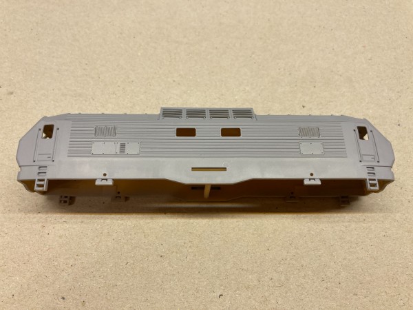

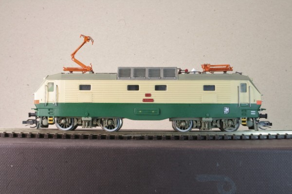

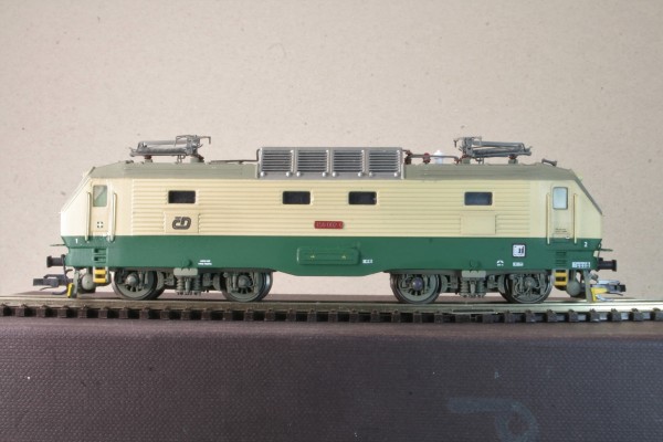

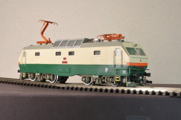

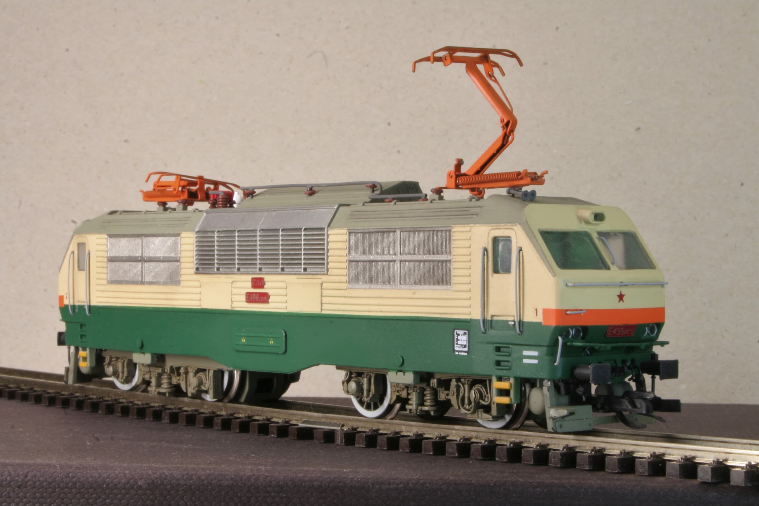

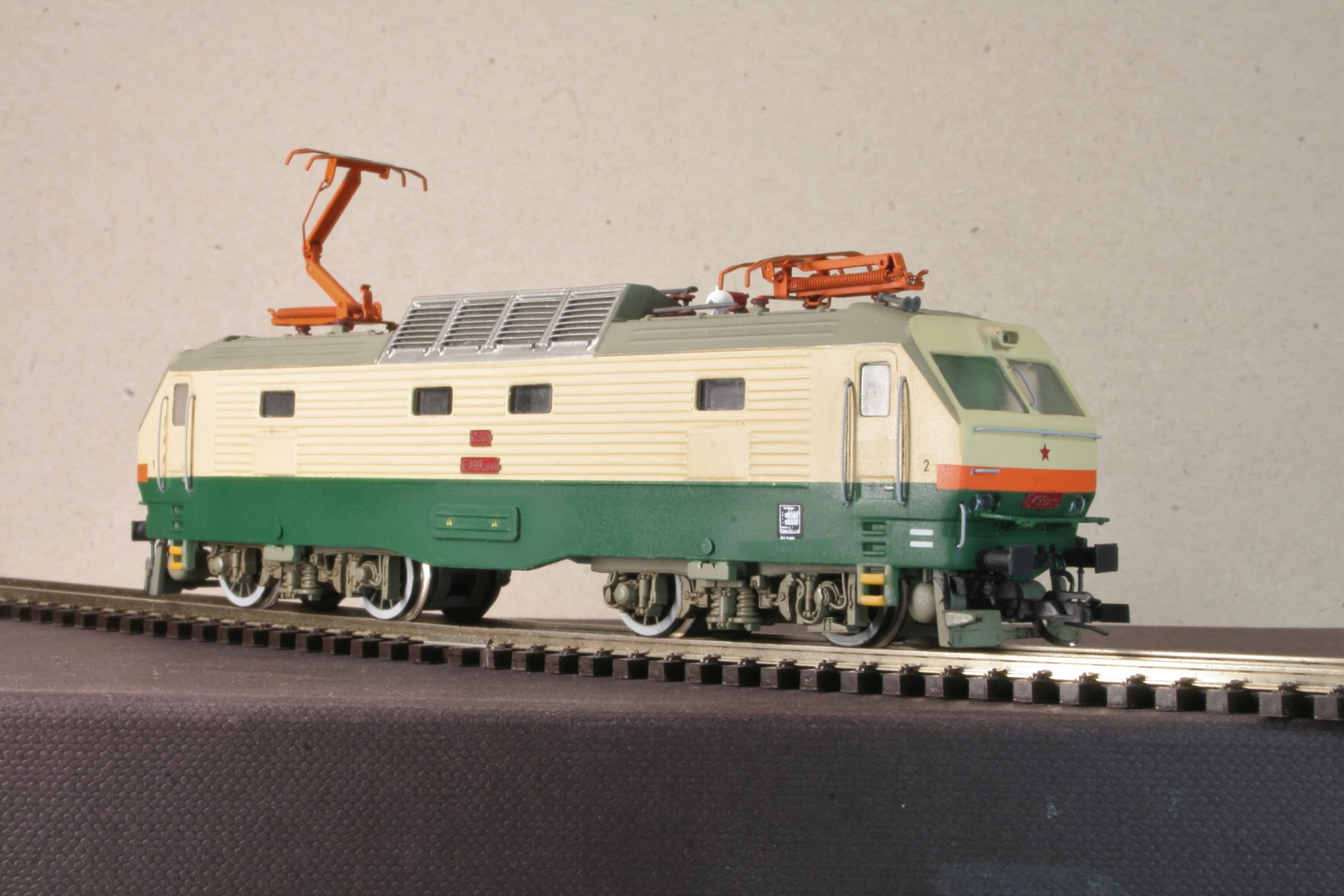

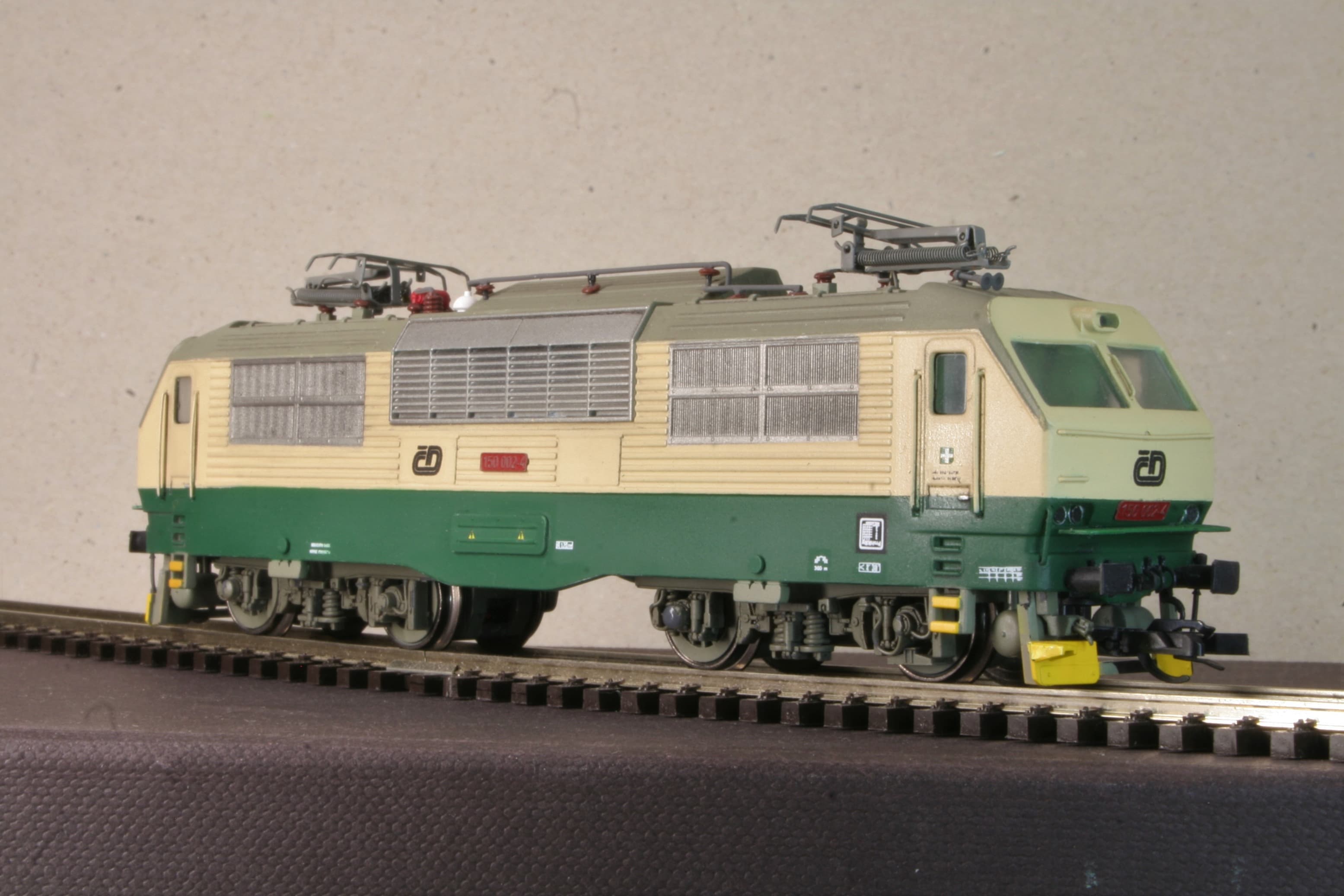

tak po více než roce jsem konečně dokončil jeden projekt.
Kvůli němu jsem v podstatě zakoupil 3D SLA tiskárnu a naučil se kreslit ve 3D.
Podvozek je TT Kuehn řada 372 celá karoserie je na to uzpůsobená tak, že až na pár detailů jde pouze nacvaknout.
Osvětlení je kombinace nového světlovodu pro hlavní reflektor a vlastní tišťěný spoj s SMD LED.
Takže první dva prototypy jsou na světě.
Jeden je pro kamaráda a druhý půjde do světa.
Ještě mám připravené varianty řada 151, řada 350 ČSD a řada 350 ZSSK.
Tak pokud budete mít chuť pošlete připomínky. Snažil jsem se nejvíce postihnout z fotek ale určitě tam nějaké chyby budou.

Další fotky

Příspěvekod Remoulage » sob 07 lis, 2020 10:21 pm
A poslední

Příspěvekod zderem » ned 08 lis, 2020 6:26 pm
Remoulage: Kastle vypadá moc pěkně. Ale jednu výtku bych přeci jen měl. Přední okna jsou ve skutečnoti širší. Mají zasahovat až těsně pod dálkový reflektor.

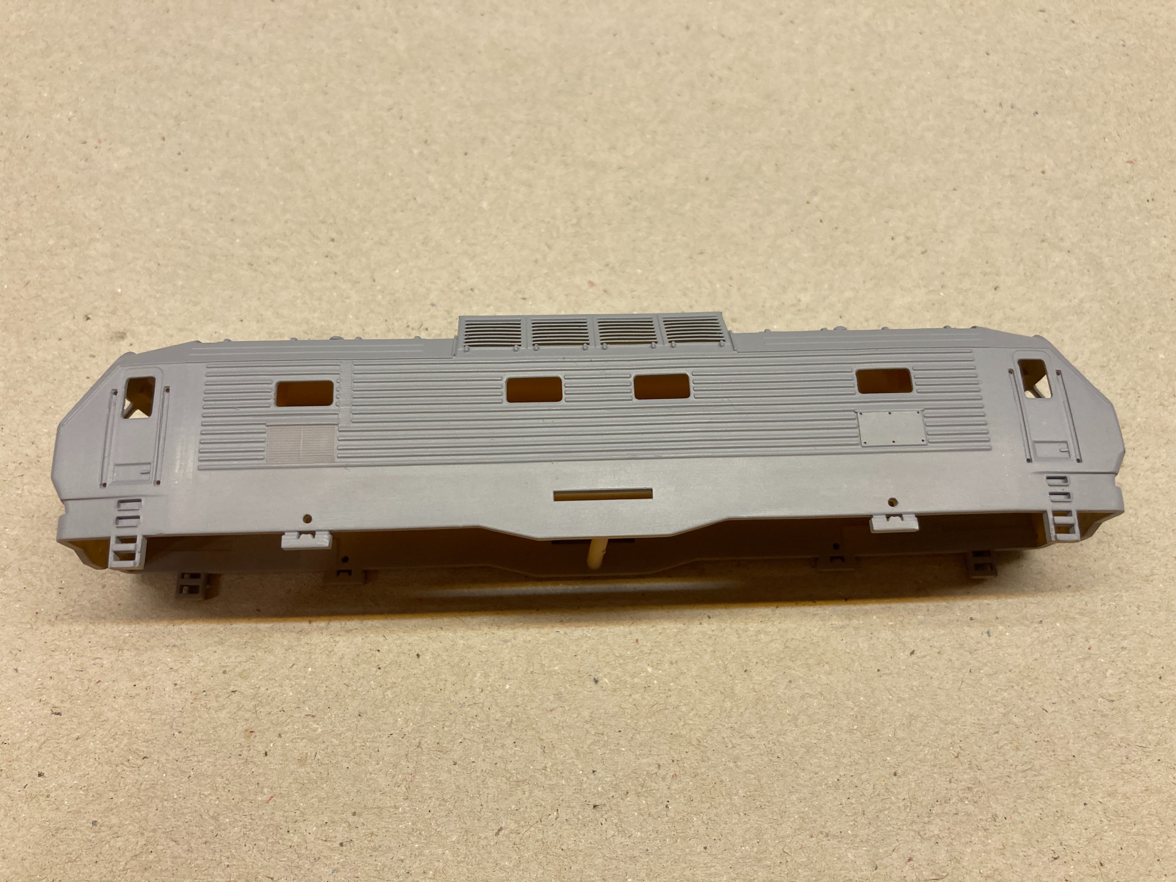

Příspěvekod Remoulage » ned 08 lis, 2020 8:45 pm
tak pokusím se zodpovědět otázky
- TT v popisu nebylo, doplnil jsem to tam aby to nemátlo :-)
- Co se týče oken ano to je pravda a nevšiml jsem si toho, časem to asi opravím ale není to tak jednoduché, takže v této chvíli vzít pilníček a dopilovat :-)
mašinu jsem původně neplánoval na prodej ale pro sebe protože je moje nejoblíbenější a Němci ji nevydají. Možná někdy MTB, možná.
Postavil jsem dva prototypy na kterých jsem vychytal všechny technické mouchy aby kastle opravdu pasovala na podvozek KUEHN bez větších úprav.
Ve finále se musí pouze zabrousit šířka pod kabinou v místě pluhů.
Jinak jde nacvaknout bez úprav. Vyřešit se musí osvětlení. Původní záměr byl udělat světlovody ale 3D tiskárna je nikdy nevytiskne tak čiré aby se to množství zalomení prosvítilo.
Takže ve finále je tam na horní reflektor světlovod kde je jen jeden úhel a spodní reflektory jsou řešeny tišťákem vlastní výroby s SMD LED.
Vyrábět kompletní mašiny nejde, protože je na tom tolik hodin práce že by to nikdo nezaplatil.
Pokud bude zájem jsem schopen tisknout stavebnice na zakázku. Ty by obsahovaly toto
Kastle
4x čep na zvedání kastle
2x boční schránka
2x stanoviště strojvedoucího
2x držáky LED
2x LED tištěný spoj
2x světlovod pro horní reflektor
4x sklo přední
4x sklo kabiny
4x sklo boční
2x klakson
2x elektrická výstroj na střechu
Vše bez laku. Pouze odstraněné podpory z tisku.
Moje představa o ceně za tuto sadu je 1 000 CZK.
Pokud by někdo nebyl schopný si to nastříkat a nebylo by toho moc jsem schopen dodat po dohodě nastříkanou kastli.
I tak to zabere cca. 6 hodin času. I když 3D tisk má úžasné detaily jsou tam občas nedokonalosti. Zejména jsou po určitým úhlem vidět vrstvy.
I přesto že síla vrstvy je 0,025mm. Nevypadá to pěkně. Kastle se musí stříknout do surfu a potom lehce přebrousit.
Resin se brousí perfektně.
Pro představu přidávám foto.
Pokud vás ještě něco zajímá pište.

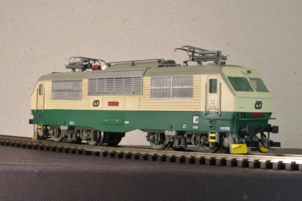

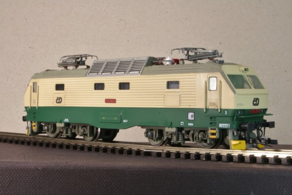

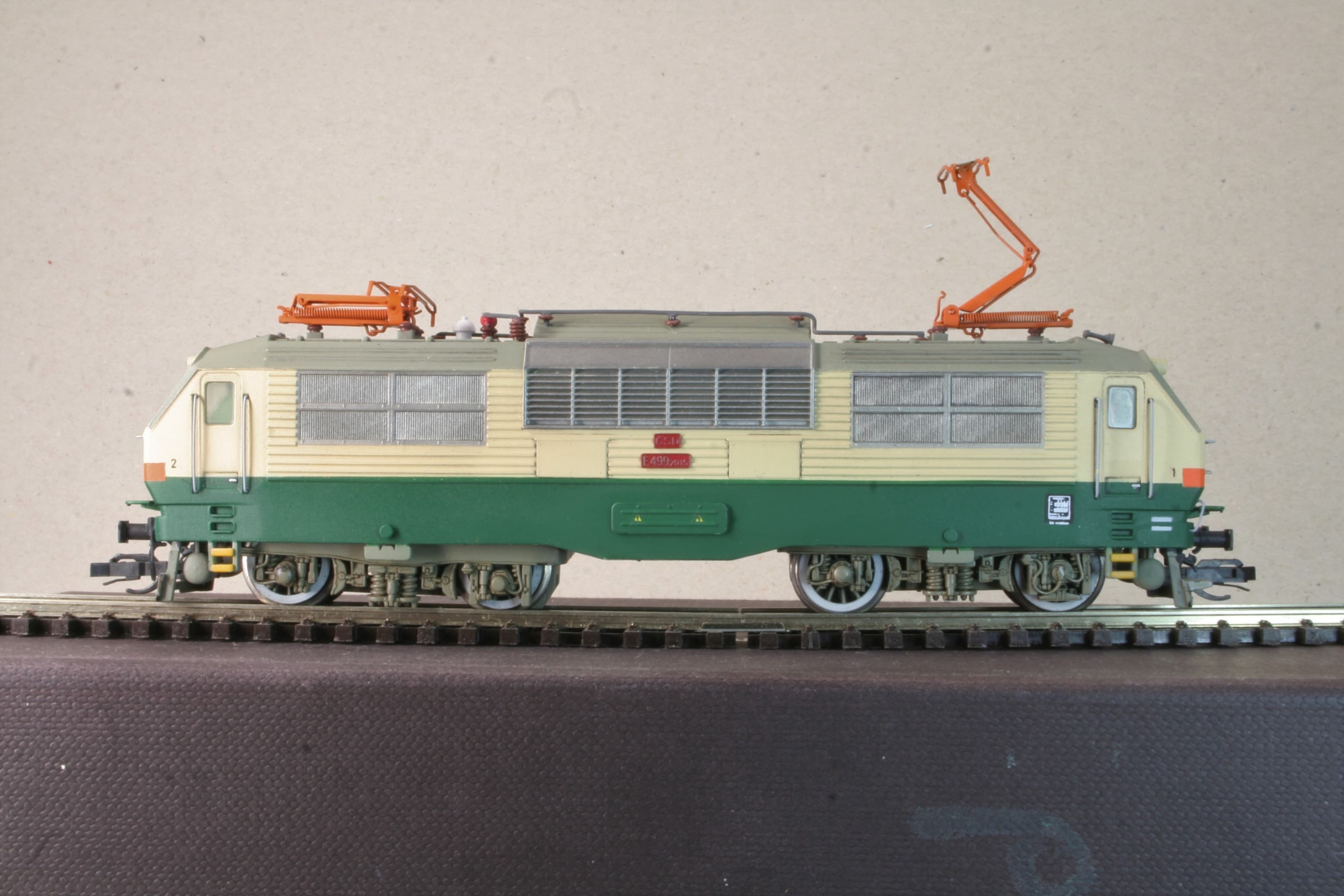

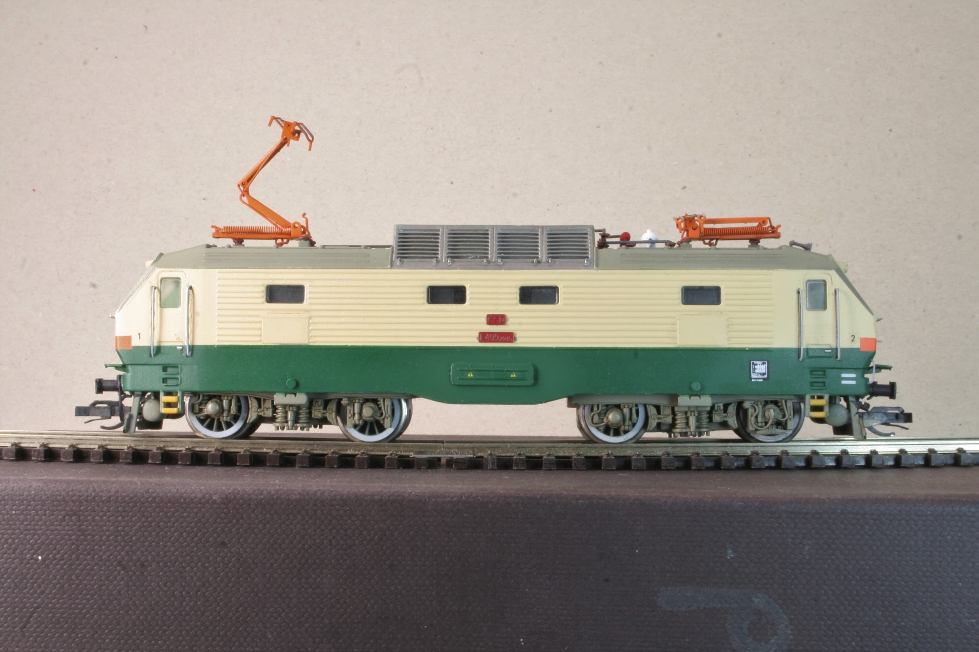

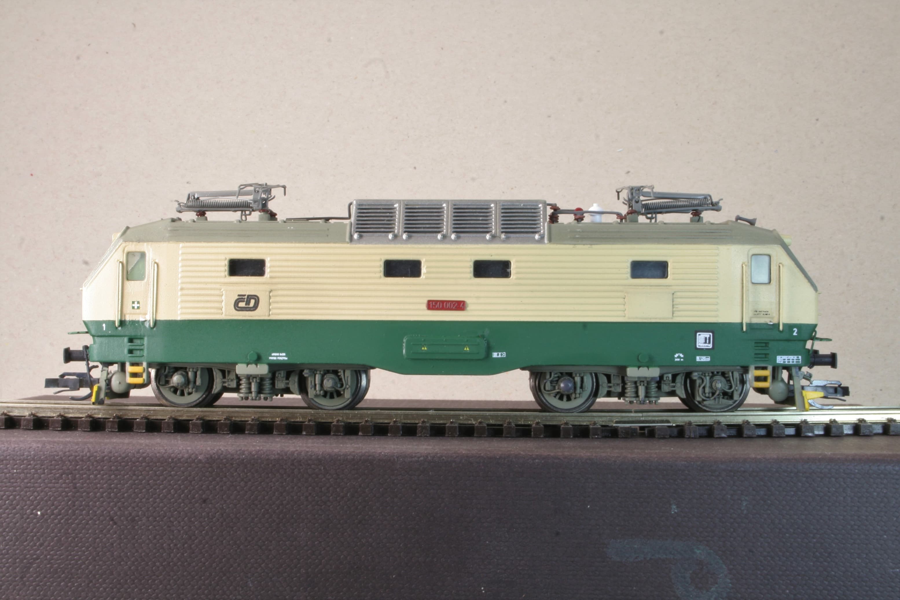

Příspěvekod Remoulage » ned 08 lis, 2020 8:57 pm
Pro zajímavost ještě přikládám fotky verzí 350 a 151.
Takhle vypadají výtisky po surfu a zaleštění před lakem.
