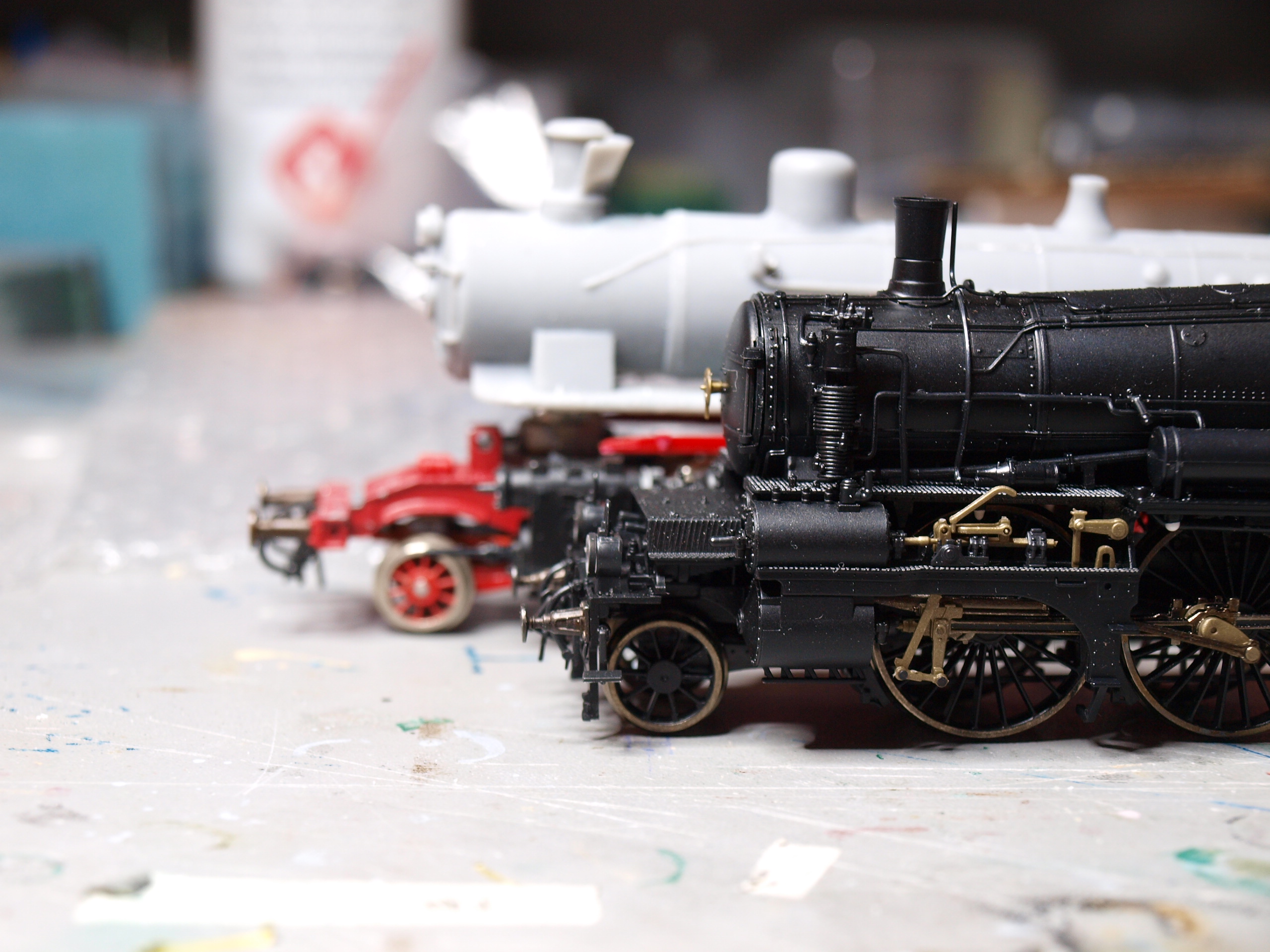

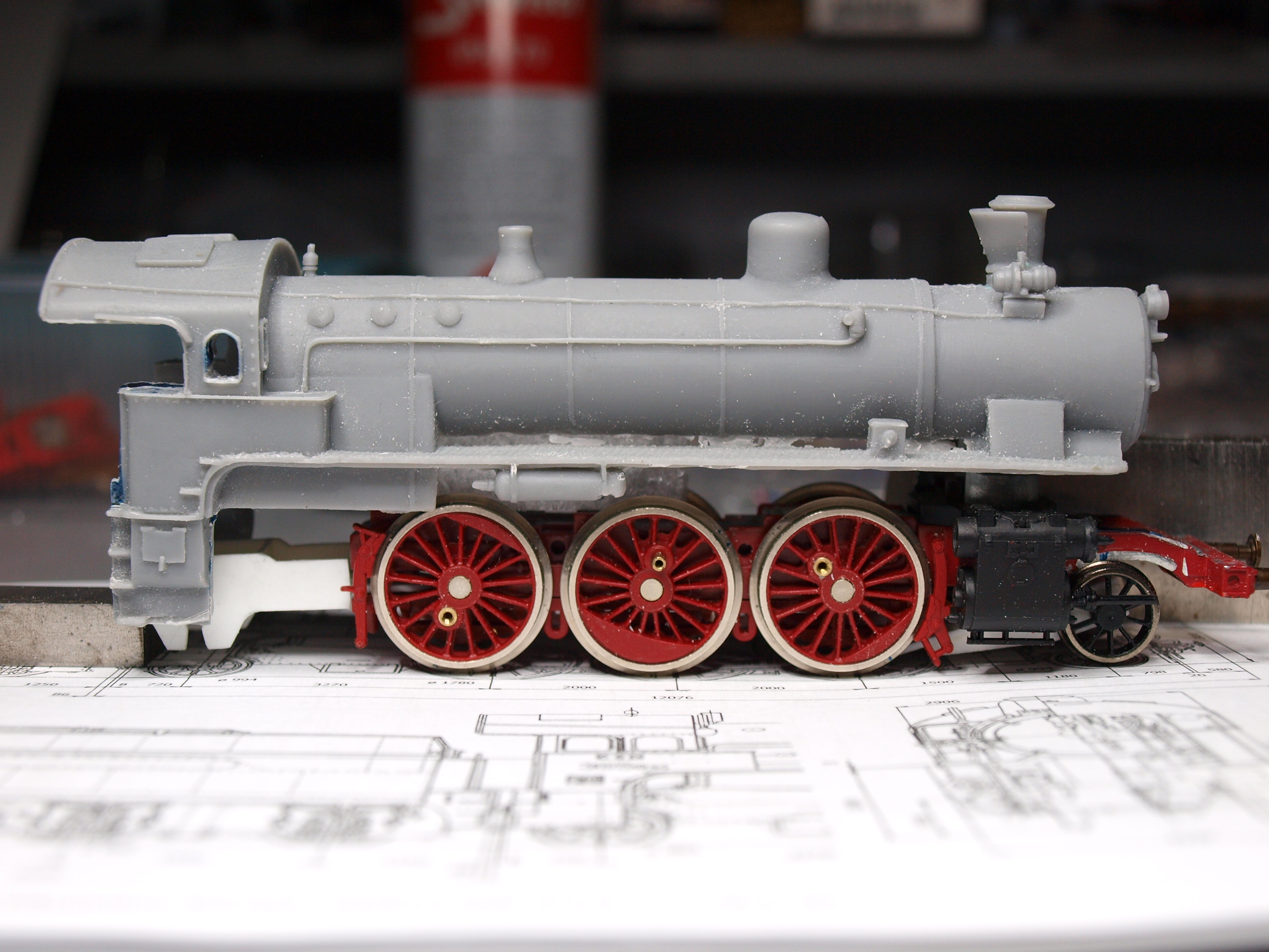

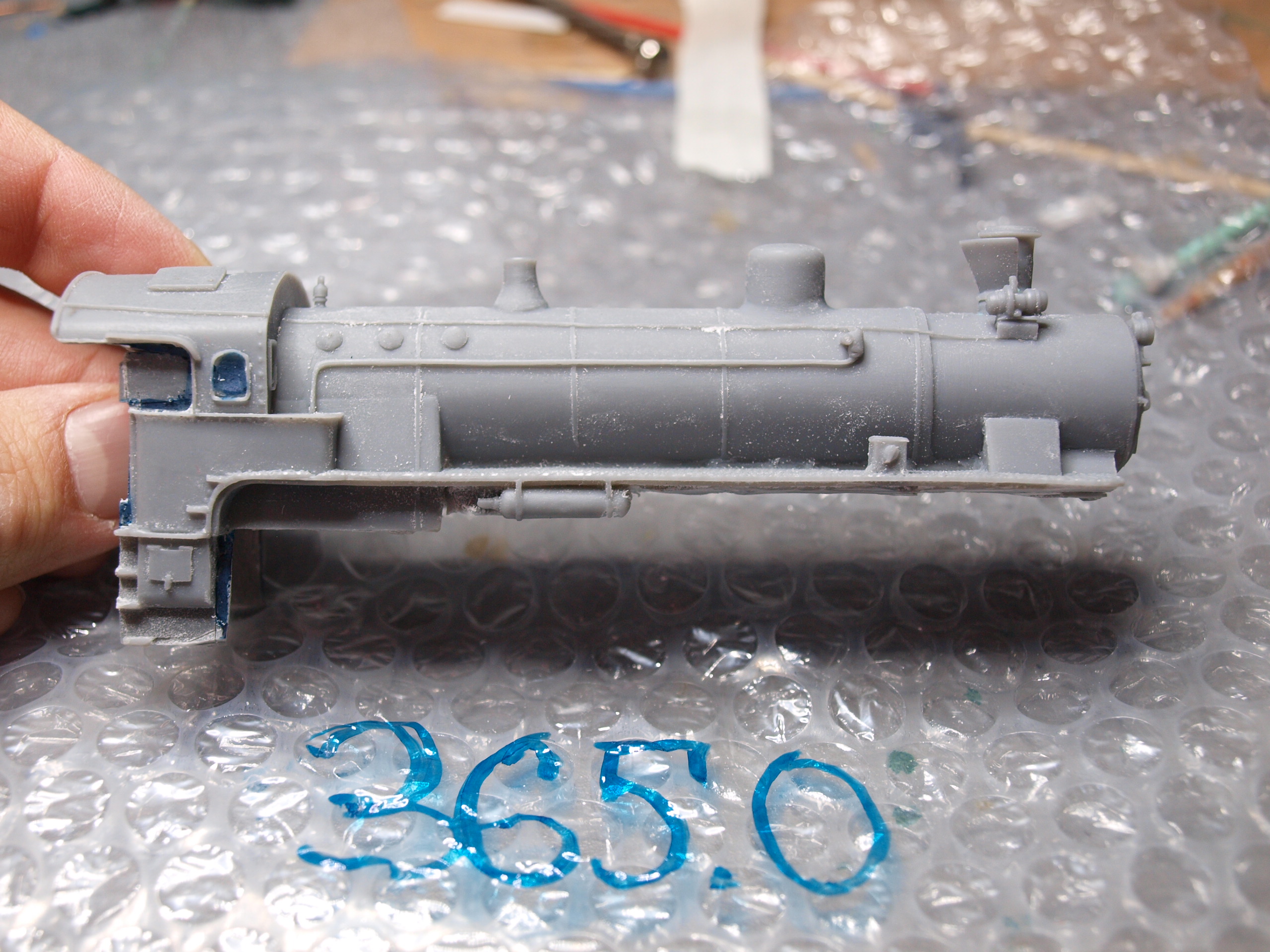

Rád bych představil svůj nový projekt stavby 365.0 a poprosil o rady a zkušenosti či doporučení. Nemám s takovou stavbou zkušenosti, ale chci to zkusit. Představa je upravit tovární pojezd ROCO z BR23. Bohužel není dostupný lept kotle v HO od Cekul(jen TT) a tak jsem si objednal odlitek od Číže. Tendr jsem vybral taky z odlitku 818, když už je ten kotel. Detaily vyměním za mosazné či odlitky. Ochoz taky časem nahradím věrnějším zpracováním.
Pohod bych nejraději upravil z nějakého továrního tendru, ale zatím jsem na nic nepřišel. Rezervní řešení se nabízí objednat od Pletichy, ale na to mam ještě čas. Odlitek jsme úplně nahrubo vybrousil a zkusil přiložit na pojezd. Proporce vypadají celkem dobře, ale čeká mě hodně práce. Určitě chci vyměnit oba běhouny a upravit prsa a čelník atd. Jako běhoun jsem si předvybral z ROCO 375.0 ale jsou pekelně drahé (12 EU). Nemáte nějaký tip na jiný zdroj? Mam dotazů hodně, ale začnu jen tímto.

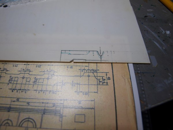

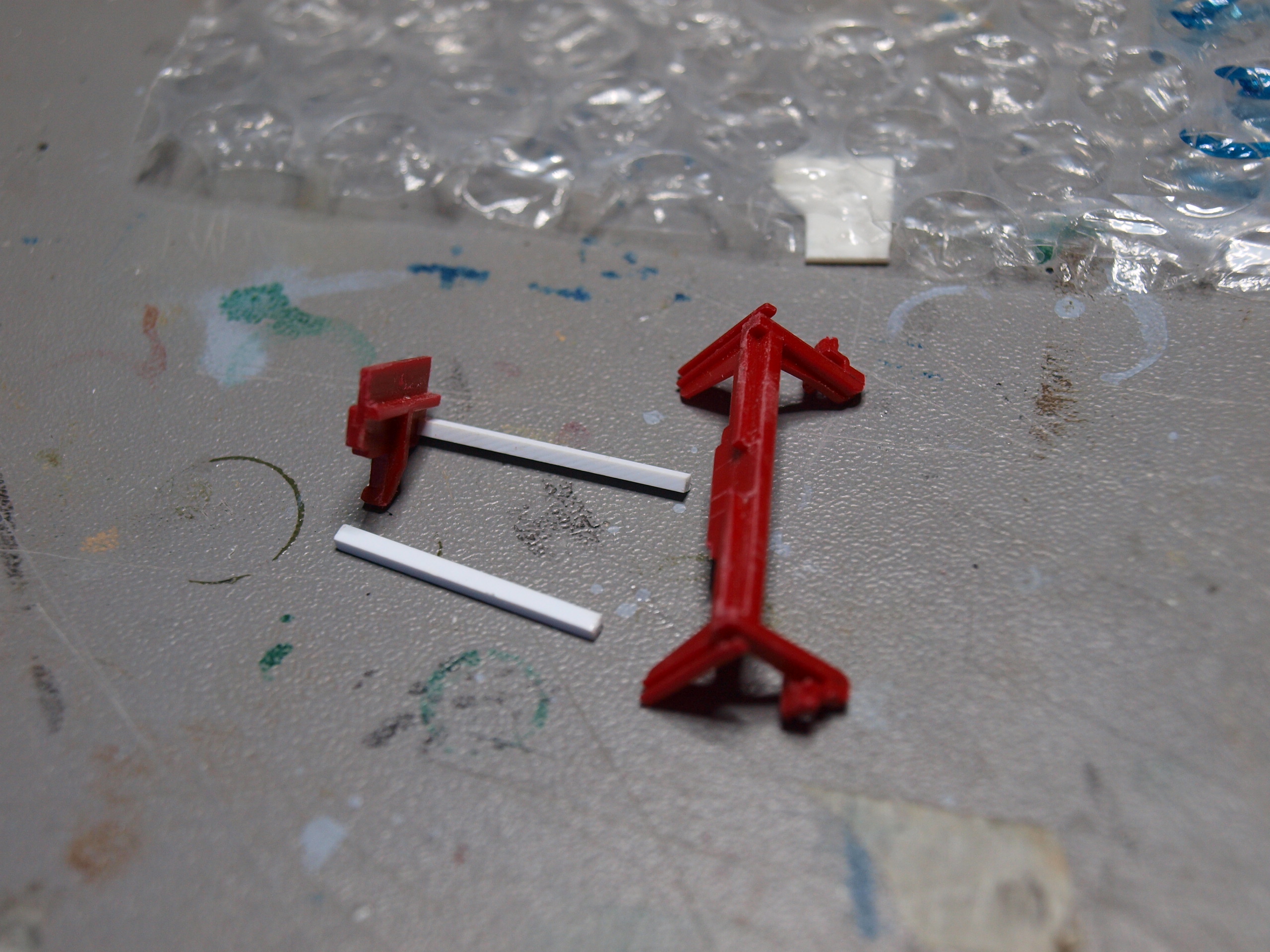

Tak jsme se díval a na běhouny od Hrbouna nic nemá. Musím je někde koupit. Snažím se po krůčkách postupovat se stavbou a stanovovat si dílčí cíle. Rozhodl jsme se, že tendr s pohonem nebudu teď řešit. Odkládám též opracování odlitku, protože se soustředím na úpravu továrního pojezdu. Ten jsme totálně rozebral a začínám frézovat co mi přijde přebytečné atd. Například blatníky atd. Vyrobil jsem si takové prototypy běhounů, abych vyzkoušel proporce. Jsou vyrobeny jednoduše z výstražných tabulek a pak je snad vyměním za nějaké detailní.

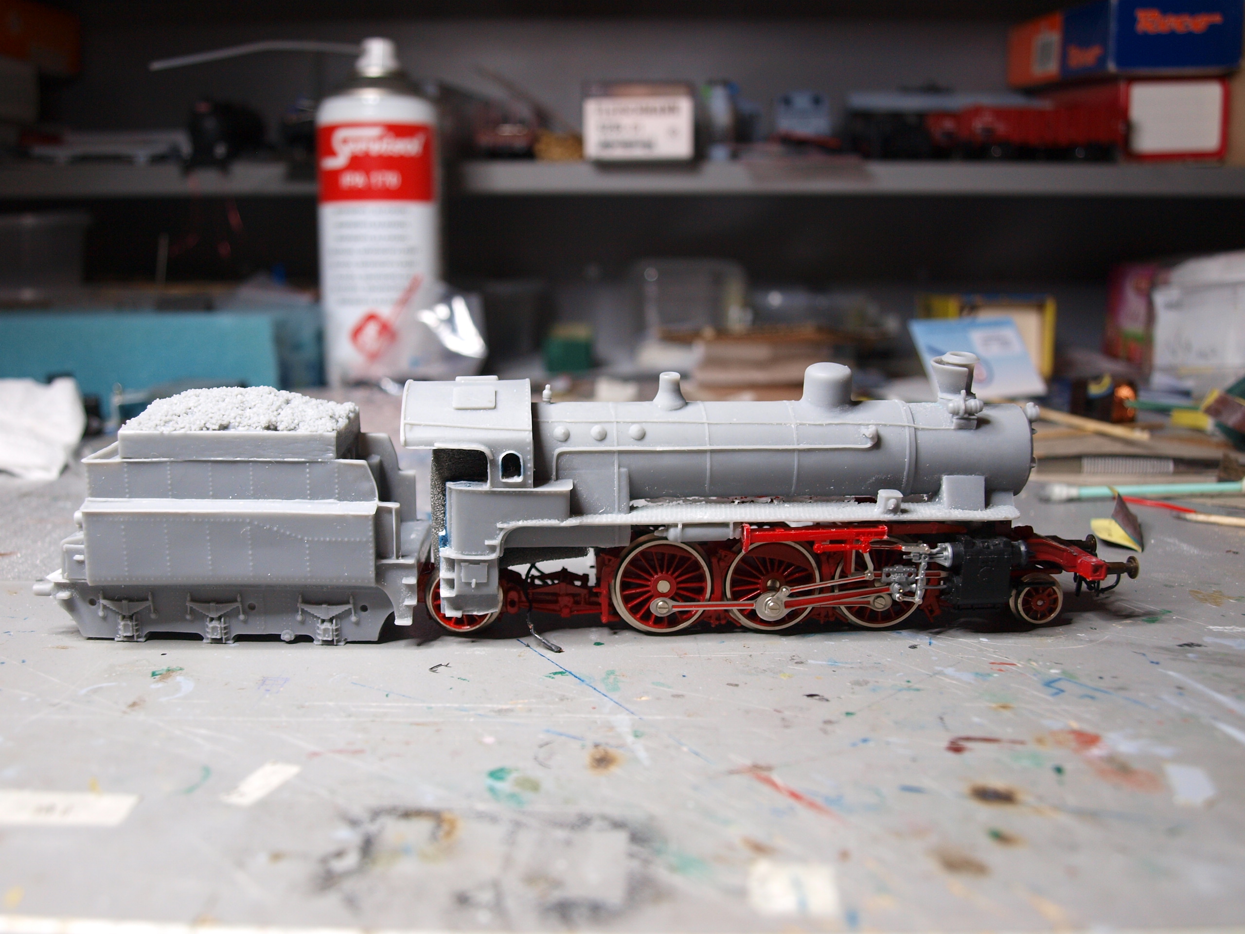

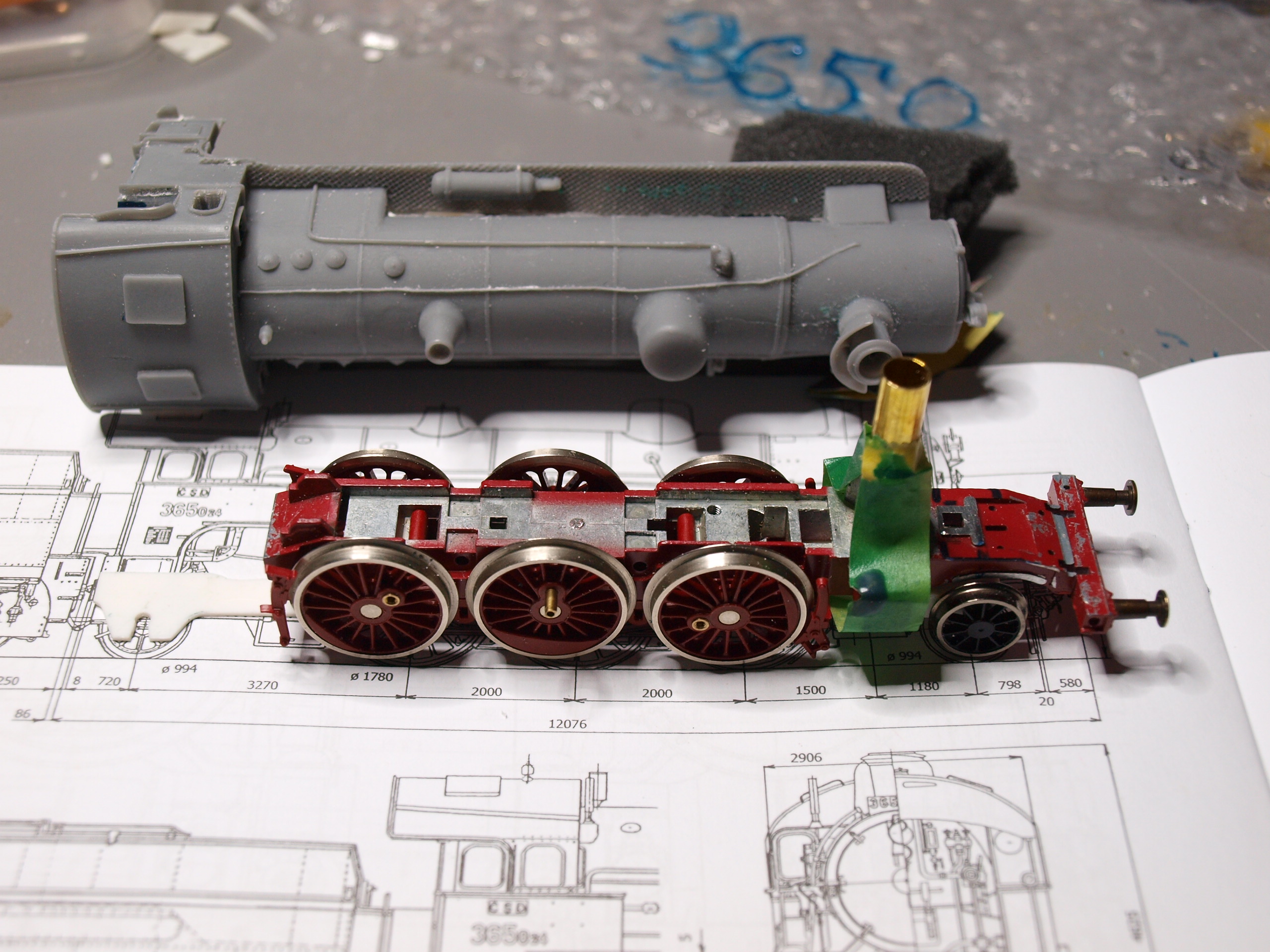

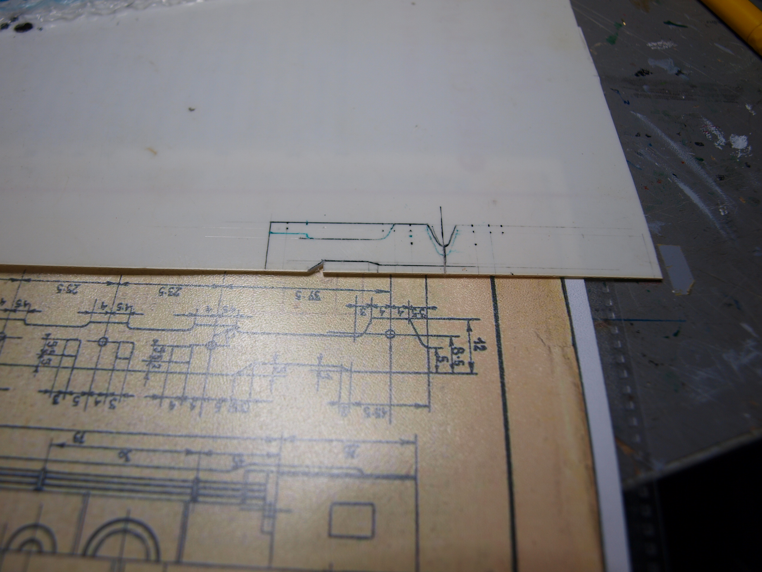

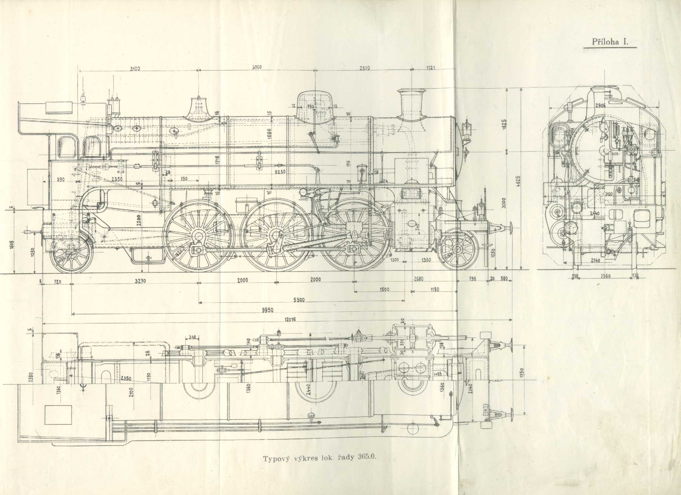

Pak jsem sestavil prototyp zadního běhounu ( ve skutečnosti základní rám) a připevnil přes čep k podvozku ROCO (zatím volně nasunut). Přední běhoun je zde zatím jen volně přiložen, ale je vidět, že proporce celkem odpovídají. Jako základní podklad pro ověřování rozměrů, jsem si pořídil knihu Osobní lokomotivy II od Miloše Kratochvíla, která je asi jediná publikace o této řadě. Ofotil jsem si pár stránek a používám tyto kopie jako podložky, abych držel rozměry. Chystám se na frézování rámu ( čelník), úpravu uchycení rozvodů atd. Dále chci nakoupit mosazné či PUR detaily abych osadil pro zvýšení kvality.

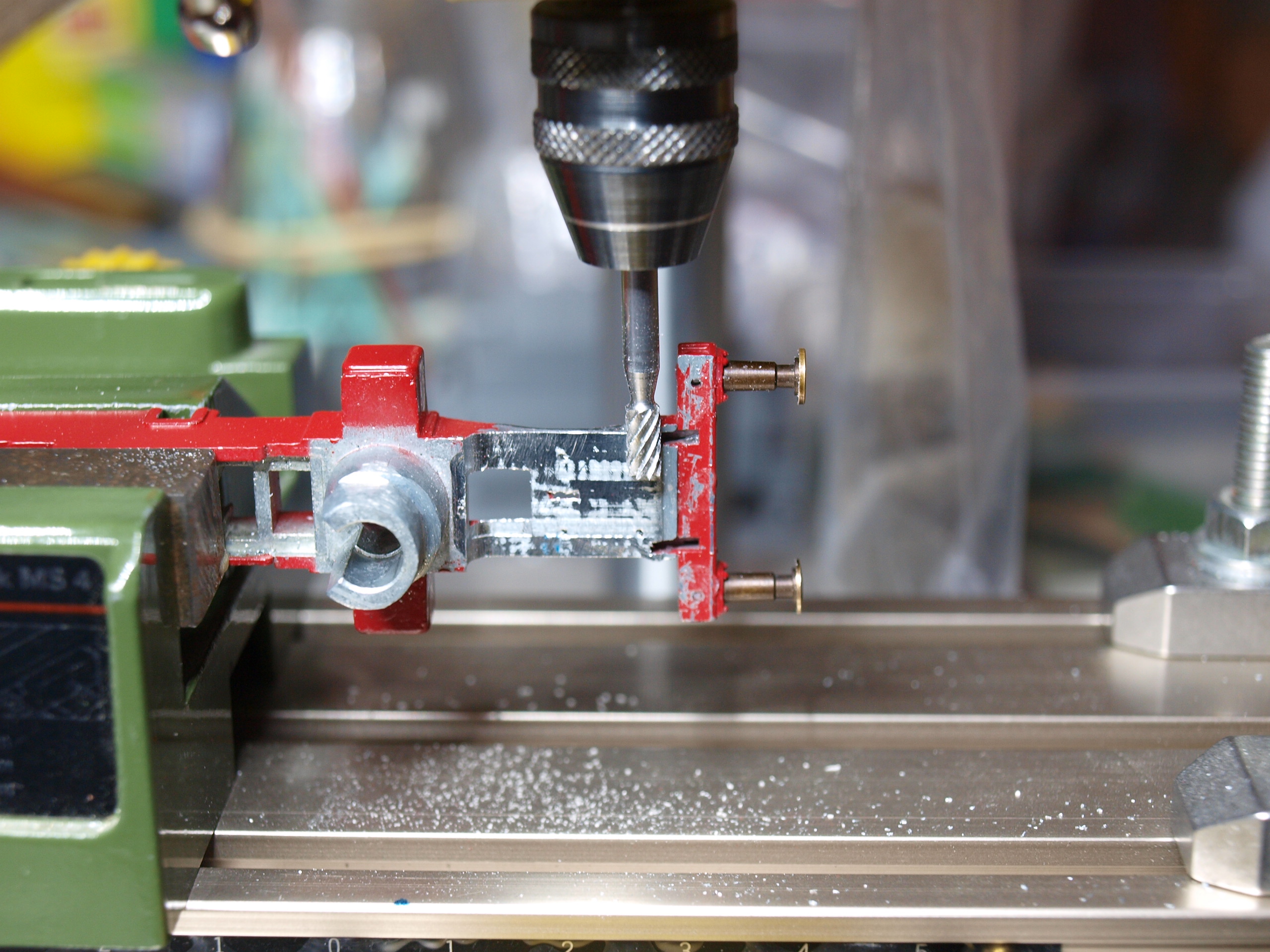

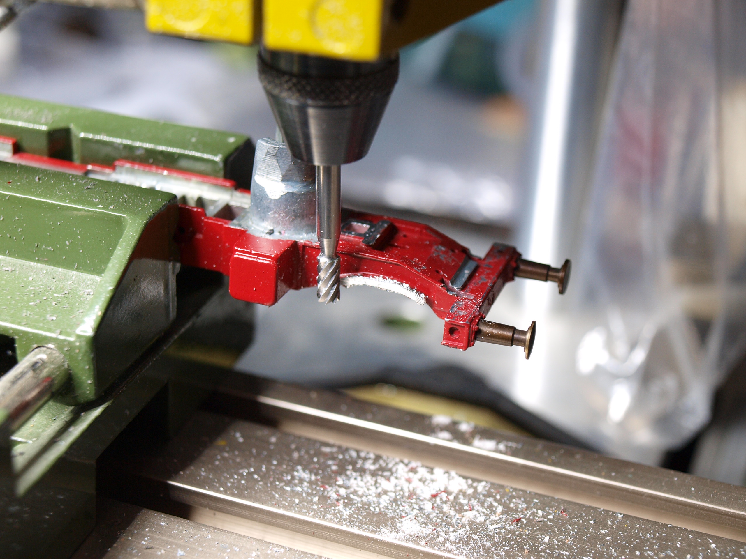

Příspěvekod kokr » stř 25 bře, 2020 10:01 pm

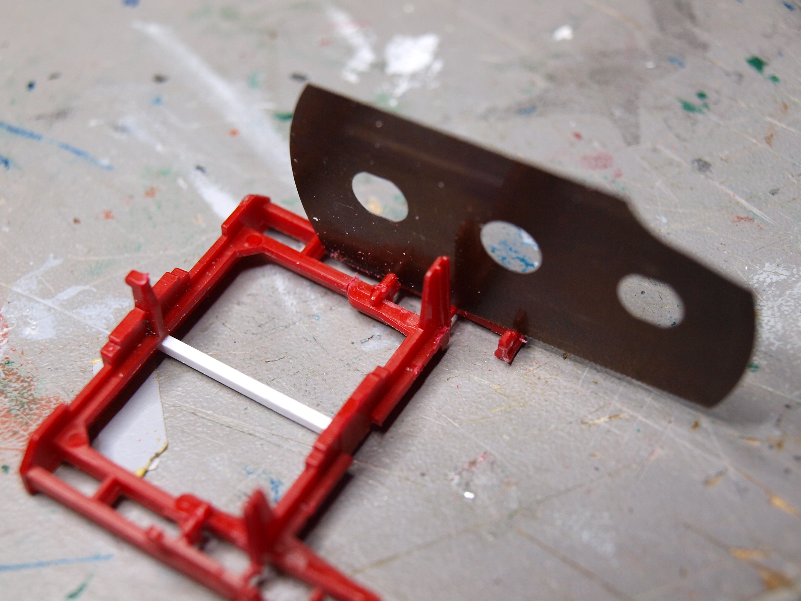

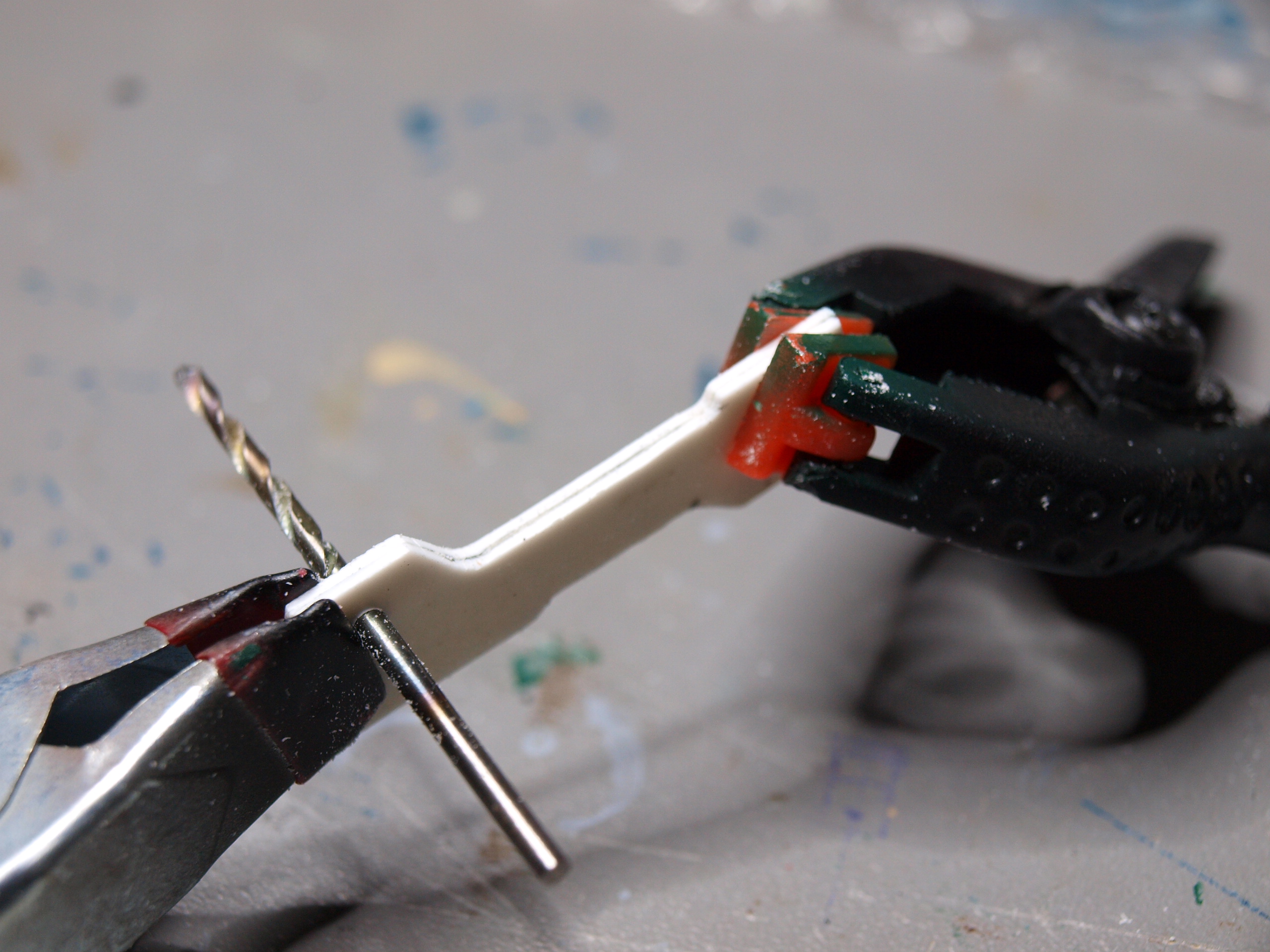

Hlásím malý pokrok v realizaci. Povedlo se mi upravit na hrubo tvar čelníku pomocí frézy. Šlo to celkem dobře, protože základní rám je z nějakého měkkého kovu. Zatím jsme čelo neodříznul s nárazníky, protože ho možná budu používat k upevnění či kontrole výšky pojezdu. Dále jsme rozřezal plastovou část rozvodů a snažím se to přizpůsobit vzhledu originálu. Bude to velký kompromis, ale chci zachovat dobré jízdní vlastnosti. Prosím ale o radu, protože mi žádné lepidlo nechce držet a spojit původní plast s profily evergreen. Zkoušel jsme lepidlo od Tamia a taky obyč. vteřinové. Máte nějaký tip?
frézování čelníku
úprava části rozvodů
čím to slepit?

Příspěvekod RadekH0 » stř 25 bře, 2020 10:54 pm
Jestli myslíš Tamyia extra thin, tak ten na tyhle věci většinou nefunguje. Doporučil bych lepidlo od Loctite. Já si osobně od nich oblíbil lepidlo v podobě gelu, který uschne po cca 1-2. minutách, takže si díly můžeš pěkně srovnat do potřebné polohy a lepidlo i slušně drží, hlavní je mít obě plochy dobře odmaštěný.

Příspěvekod jirkan » pát 27 bře, 2020 7:06 am
používám lepidlo od Fallera a docela to drží.

Příspěvekod RadekH0 » pát 27 bře, 2020 6:16 pm
Mám přesně tohle. Za 120,- se dá koupit třeba v Kauflandu.

Příspěvekod petr.klems » pát 27 bře, 2020 11:01 pm
Omlouvám se že se ptám zrovna v tomto vláknu, ale zajímalo by mně, jestli u tohoto lepidla taky vzniká při schnutí tzv. bílý závojíček od výparů, nebo nevziká.
Děkuju.
RadekH0 píše:Mám přesně tohle. Za 120,- se dá koupit třeba v Kauflandu.
petr.klems
Příspěvky: 81
Registrován: ned 08 led, 2012 8:42 pm
Re: 365.0
Příspěvekod RadekH0 » sob 28 bře, 2020 7:58 am
petr.klems píše:Omlouvám se že se ptám zrovna v tomto vláknu, ale zajímalo by mně, jestli u tohoto lepidla taky vzniká při schnutí tzv. bílý závojíček od výparů, nebo nevziká.
Děkuju.
Ano vzniká.
