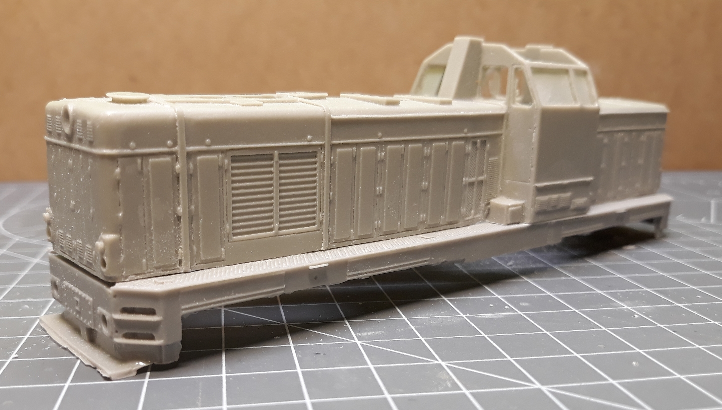

Hydropielstik pomaly speje do finále.Tak premýšľam nad dalšim modelom. Pri študovaní podkladov na hydropielstika som okrajovo pozeral po pielstika s elektrickým kurením T466.1001. Doma mám jeden odliatok klasického pielstika, rozhodol somsa, že ho prerobím do tejto zaujimavej verzie.

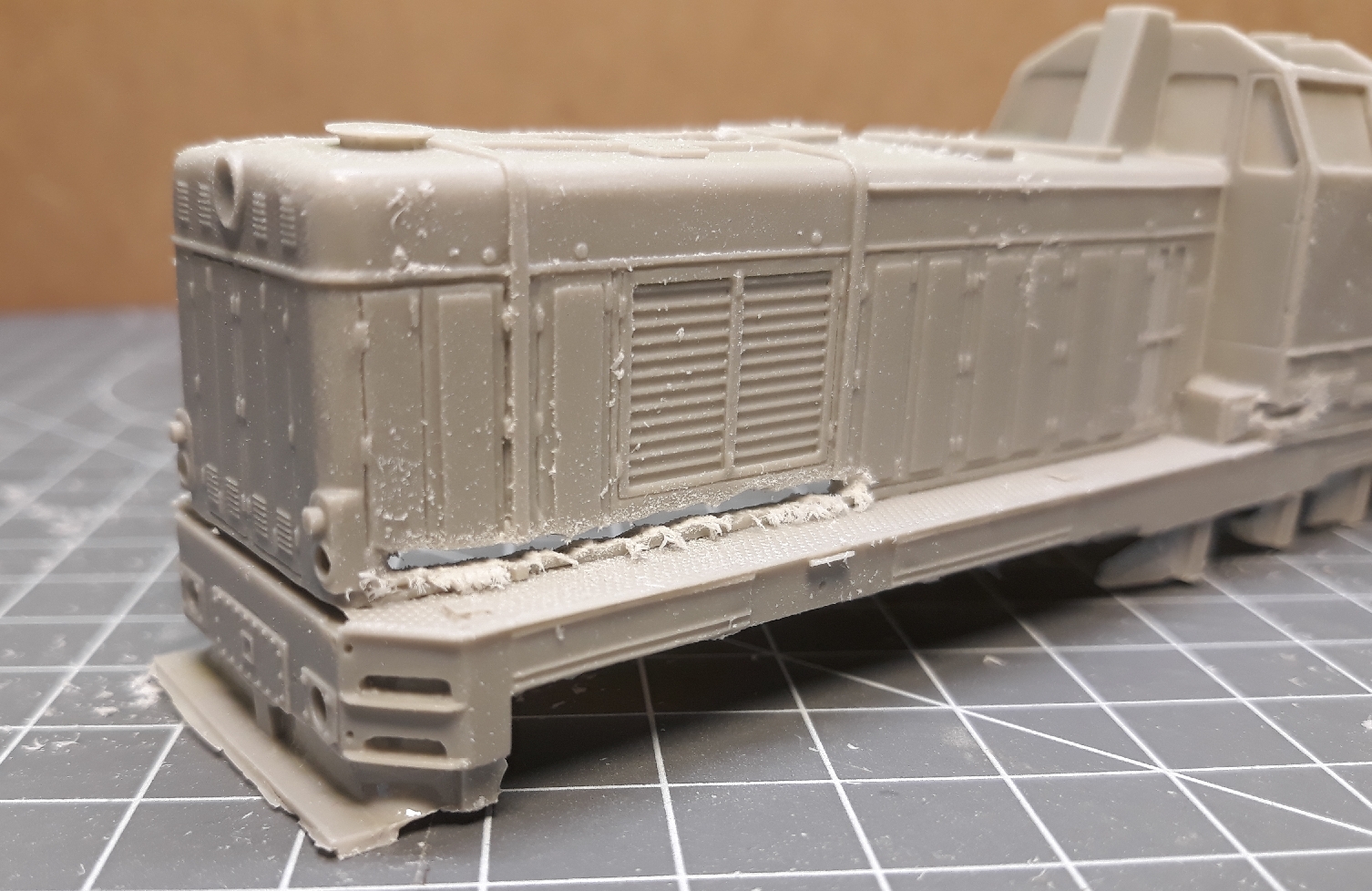

Odliatok pielstika som kupil už dávnejšie na pražskej burze. Je veľmi pekne vypracovany. Určite to lepšie z ponuky. Jediná nevýhoda je, že je rám napevno spojený s kapotami.Ale to odstránim :-)

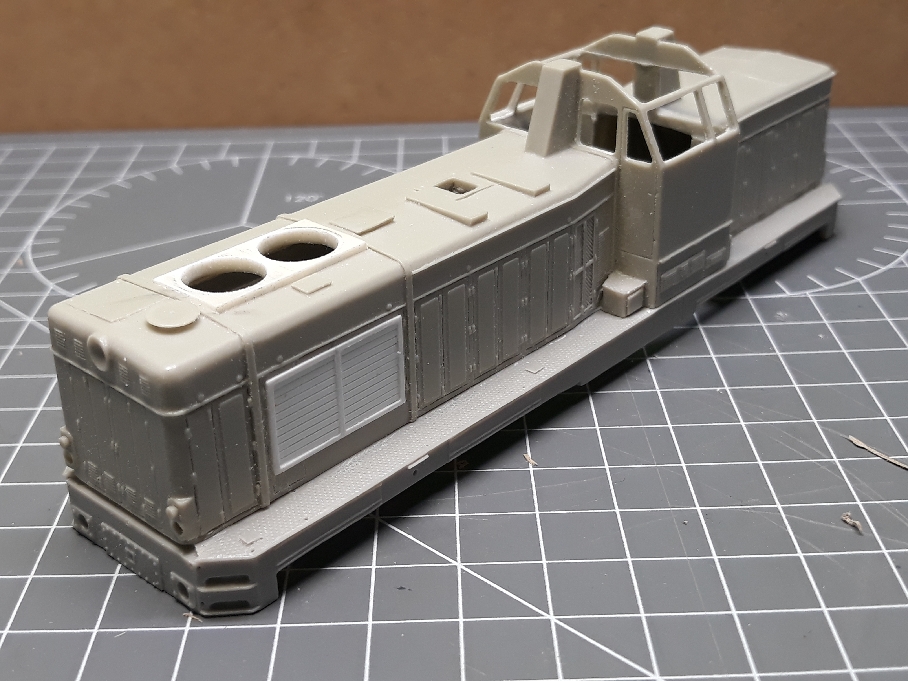

Příspěvekod TiTi » úte 10 bře, 2020 9:14 am

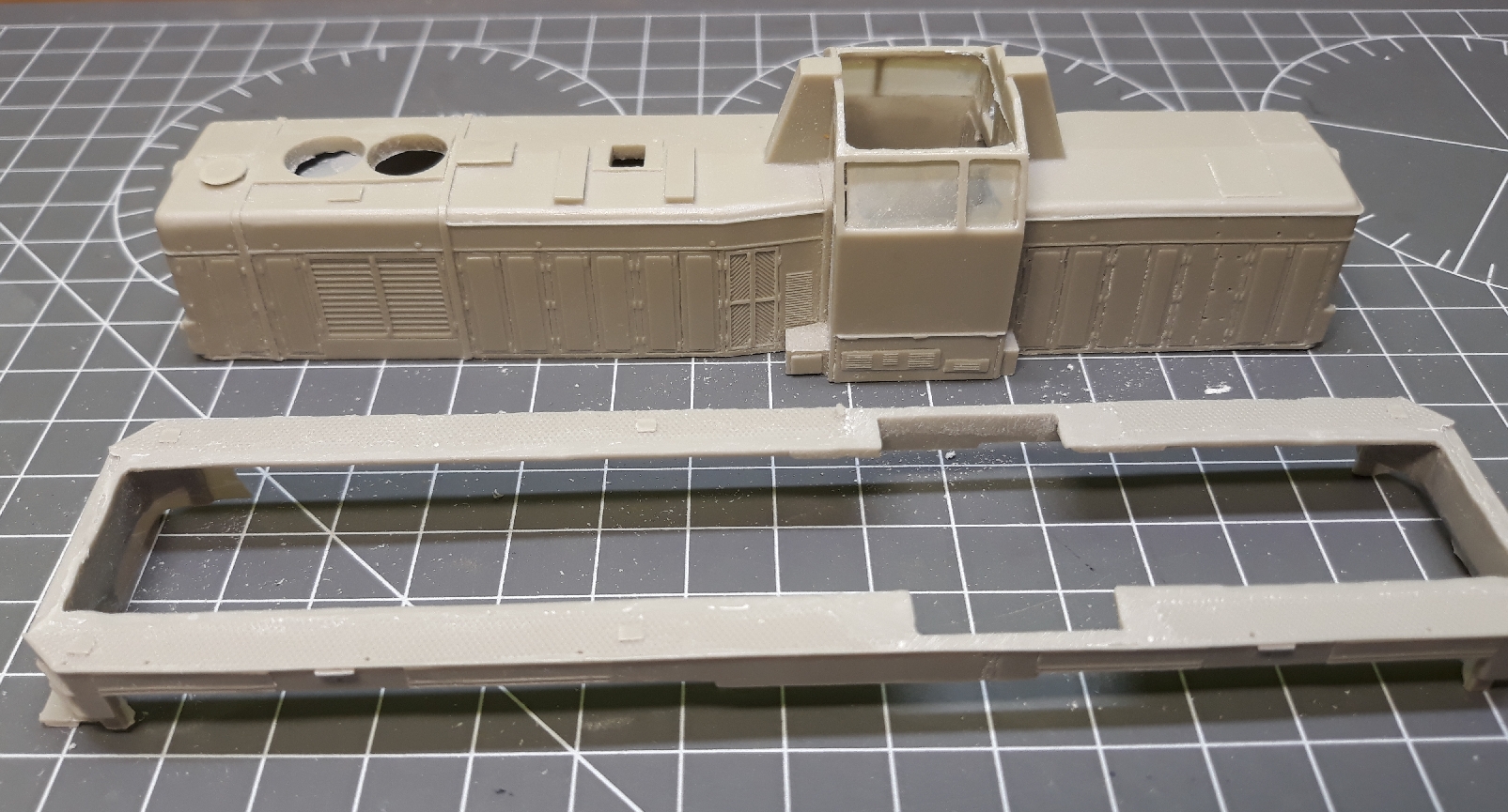

Rám som oddelil od kapoty. Je to oveľa praktickejšie pri dalšej stavbe a údržbe ako keby to bolo v celku. Z vlastnej skúsenosti robim všetky kapotové lokomotívy oddelene.

Příspěvekod TiTi » úte 10 bře, 2020 5:25 pm
Da sa to urobiť dvomi spôsobmi. Jemne žiletkovou pílkou. Alebo brutálne frézou. Mal som doma 2 odliatky ,tak som vybral druhú možnosť možnosť :-)

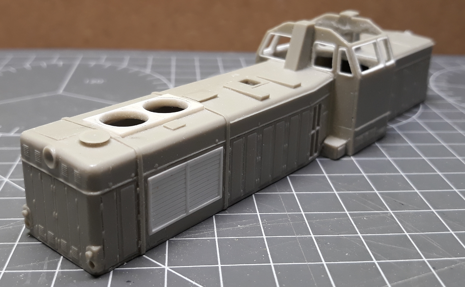

Příspěvekod TiTi » pon 23 bře, 2020 1:43 pm

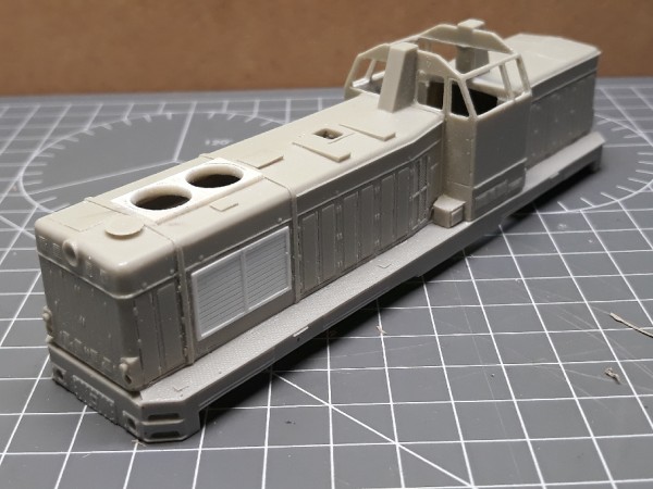

Ako prvé som upravil žaluzie a ventilátory chladenia SM. Pouzil som plastové profili evergreen. Tento pielstik mal z dôvodu vyššieho výkonu SM aj zväčšené chladenie.

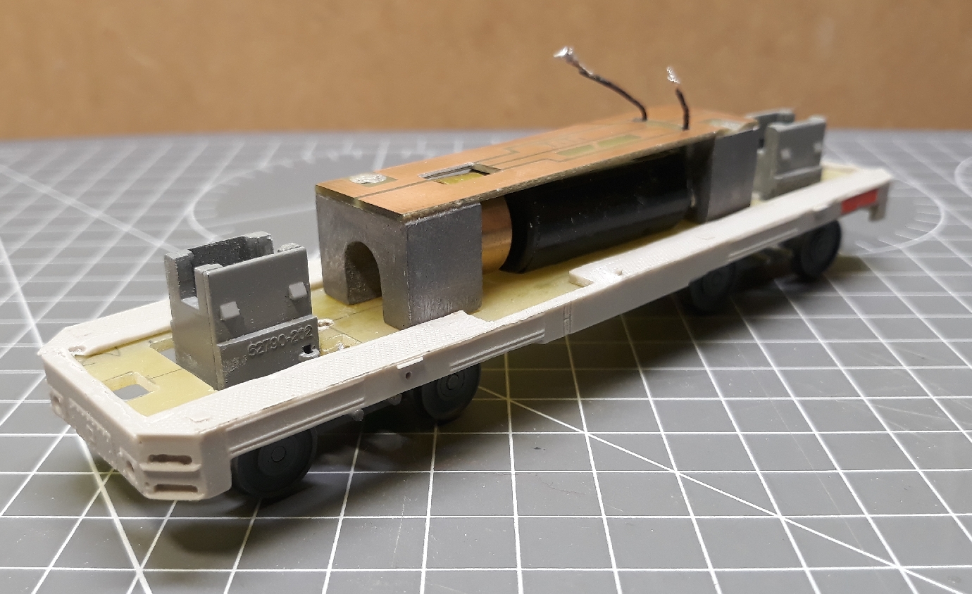

Příspěvekod TiTi » úte 24 bře, 2020 11:09 pm
Vyrobil som vnútorny rám. Bude takmer rovnaký ako na lokomotíve T465.001 len podvozky budú o 3 mm dalej od seba. Podvozky a motor sú z lokomotívy NS 2400 od Roca.
Na vonkajšom ráme z odliatku som vyrobil mriežky ktoré ma len tento pielstik. Vyrobil som ich ešte pred spojením vonkajšieho a vnutorného rámu napevno.

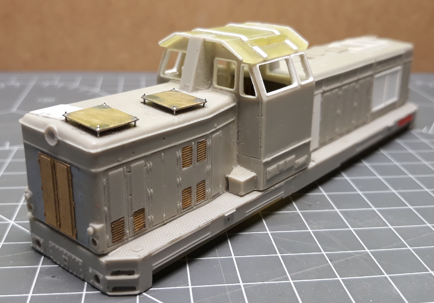

Příspěvekod TiTi » čtv 26 bře, 2020 10:45 am
Na kabíne som upravil okná a vyrezal sitá na chladenie alternátora. Podla fotky to vyzerá skôr na mriežky namiesto sít.

Příspěvekod TiTi » pon 30 bře, 2020 6:22 pm

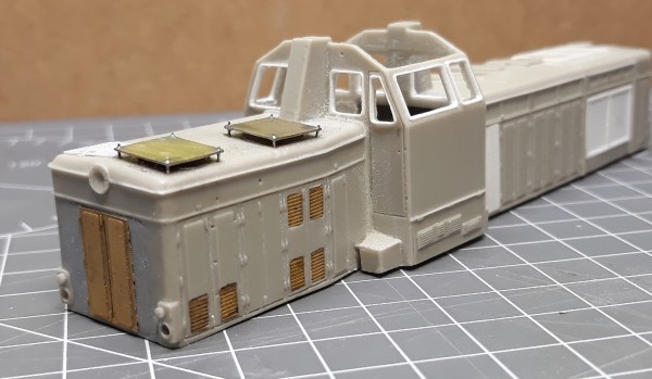

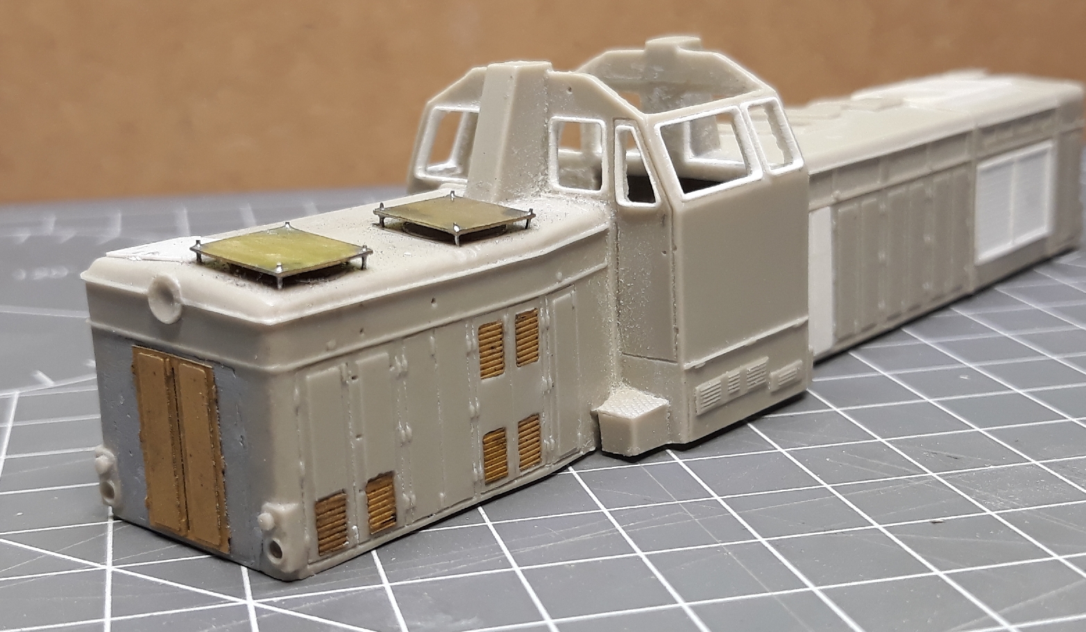

Upravil som zadnú kapotu.Doplnil mriežky sania vzduchu k EDB, chladenie vykurovacieho transformatora a chladenie TM druhého podvozku. Na strechu som skúsil urobiť krycie plechy podľa fotografii. Zadné čelo malo len jeden pár dverí. Využil som nevyužité lepty pielstika z vrakoviska

Příspěvekod TiTi » stř 01 dub, 2020 4:43 pm

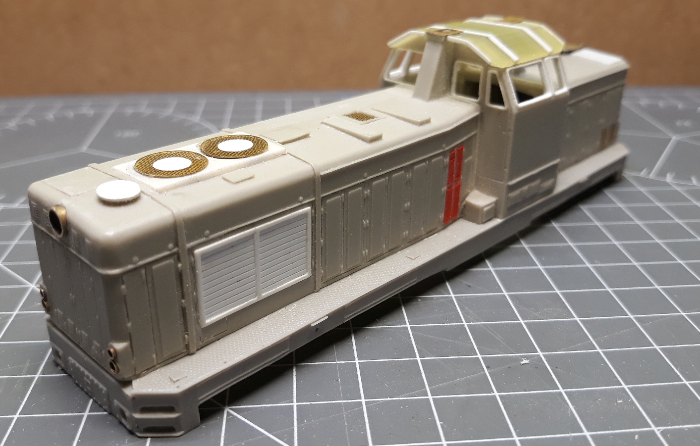

Kapoty som komplet upravil. Dorobil som strechu, mriežky na chladiče, trubky na svetlá a všetky drobnosti. Rám bude trochu náročnejší.
