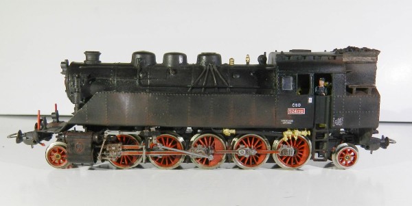

Příspěvekod Pjotr » pát 31 led, 2020 7:58 pm
Posílám foto jak to vypadá na starém Piku BR 95, stavba cca před 10- 15 lety

Příspěvekod juroH0 » pát 31 led, 2020 9:47 pm
A tu pre porovnanie ako dopadne odliatok 524.1 os Mášu, posadený na BR94 Fleischmann.

Příspěvekod Tax » ned 02 úno, 2020 1:32 pm
juroH0 píše:A tu pre porovnanie ako dopadne odliatok 524.1 os Mášu, posadený na BR94 Fleischmann.
Ak človek nie je doslova počítačom nitov a puntičkár ktorý všetko 3x premeriava so šublerou tak je to parádny model. Určite by potešil nejedno oko.
