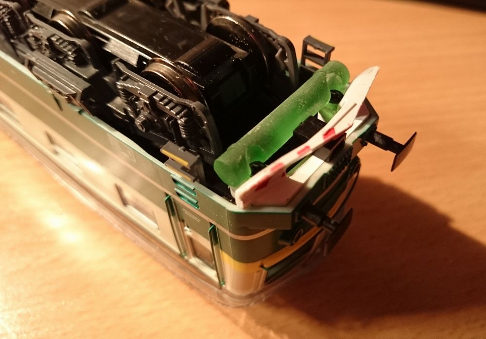

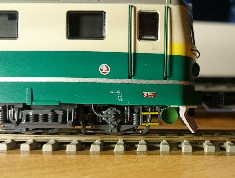

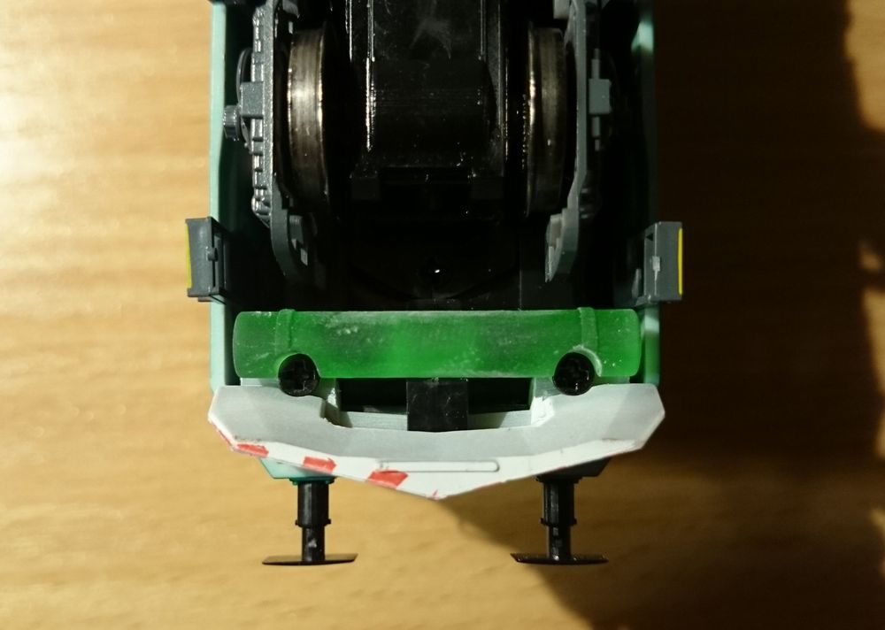

Dobrý deň
Po dlhom čase som sa konečne dostal k jednej malej úprave, ktorú som plánoval už dlho... Keď táto mašina prišla na trh, rozpútala sa diskusia o všetkom možnom. Mimo iné aj o tom, že na mašine chýba v prednej časti vzduchojem. Prelúskal som mnoho fotiek reálnych mašín na internete, nejaké typáky, modely tejto mašiny z odliatku, a kadečoho. No a nijako sa mi nepodarilo zistiť ako to teda na mašine presne je.
Až som sa obrátil na kolegov, poradili mi, a z toho všetkého vzišiel nejaký ten návrh a nejaká tá realizácia.
Prikladám teda pár fotiek, ako to dopadlo. Ešte to chce nejakú drobnú úpravu tu a tam, ale budem rád za každú pripomienku, postreh k výsledku...čokoľvek pomôže... :wink: :wink: :wink:
Prajem pekný deň
