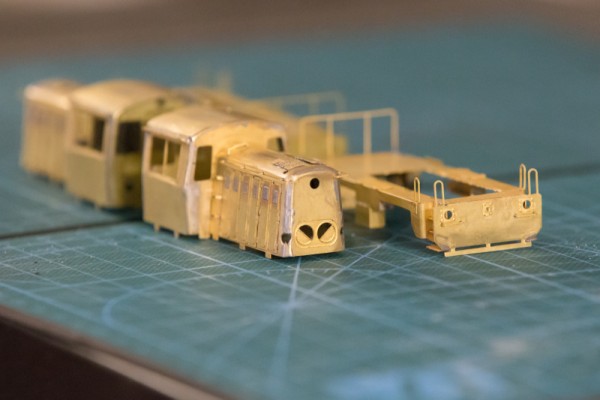

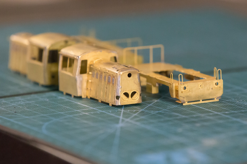

Příspěvekod Danny.88 » čtv 12 pro, 2019 4:59 pm
Pracuji právě na prvním vlastním modelu vůbec, bude to 701 058-0, lept Hekttor, pojezd PG. Postupně se učím s páječkou, a pracemi s ní související. Model bude osvětlen (předpokládám SMD diody na světlovody, hlavní světlovod obyč diody) a ozvučen (vzhledem k tomu, že není projekt, hledám vhodnou loko, která zní podobně).
Pokud se vše podaří, chtěl bych jí mít na posun.
Co momentálně řeším, je realizace spřáhel (a podobný problém budu mě čeká brzy na 710, tím že jsou nápravy součástí podvozku, nevím si rady s výkyvem do stran a návratností na střed), používám krátká ROCO a nedovedu si představit tam někam k tomu všemu nacpat kulisu, rád bych si nechal poradit od Vás, zkušenějších. Fórum pročítám co to dá, ale bohužel jsem nic nenašel.
Předem díky za konstruktivní kritiku a rady k dotazům.

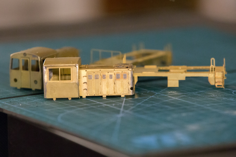

Drzim palce pri stavbe. Ten model je pohodová stavba.Pridavam foto môjho druheho modelu vo velķosti HO.Ma už niekoľko rokov, ale stale je "sexi" :-) Model je vyrobený z odliatku pojazd Roco.

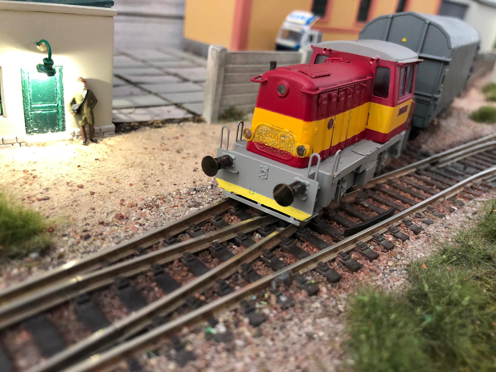

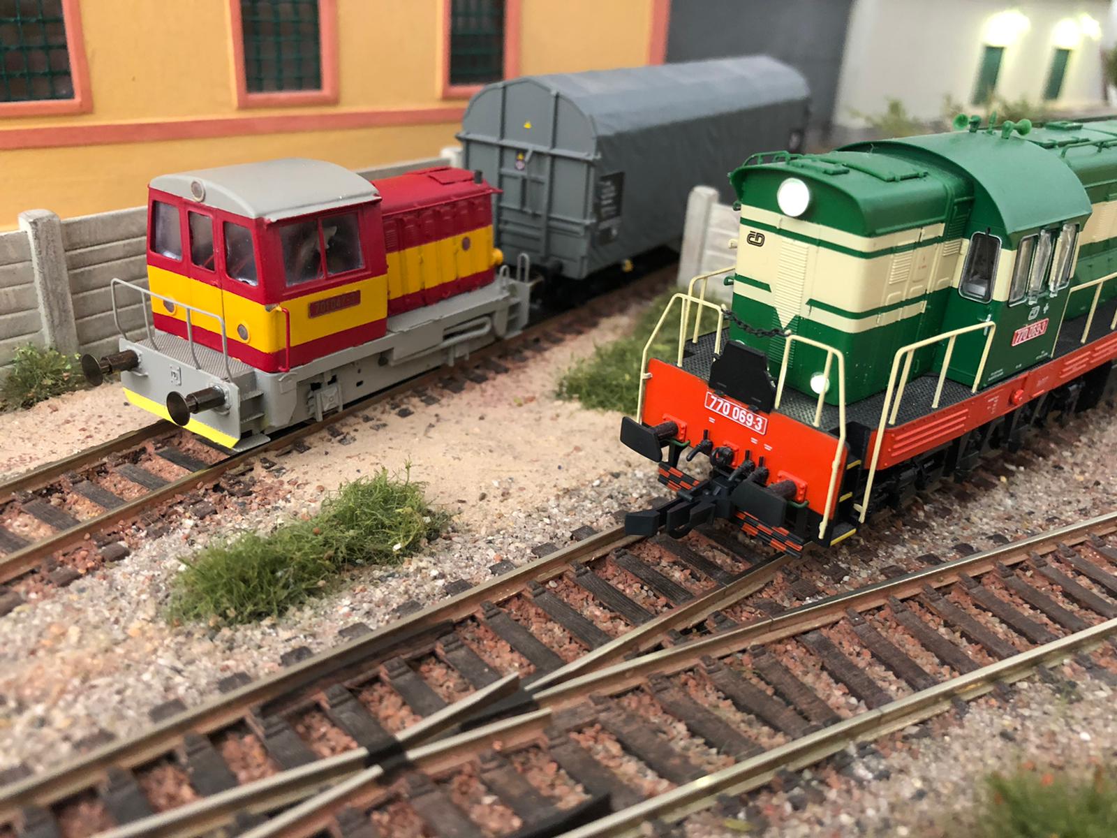

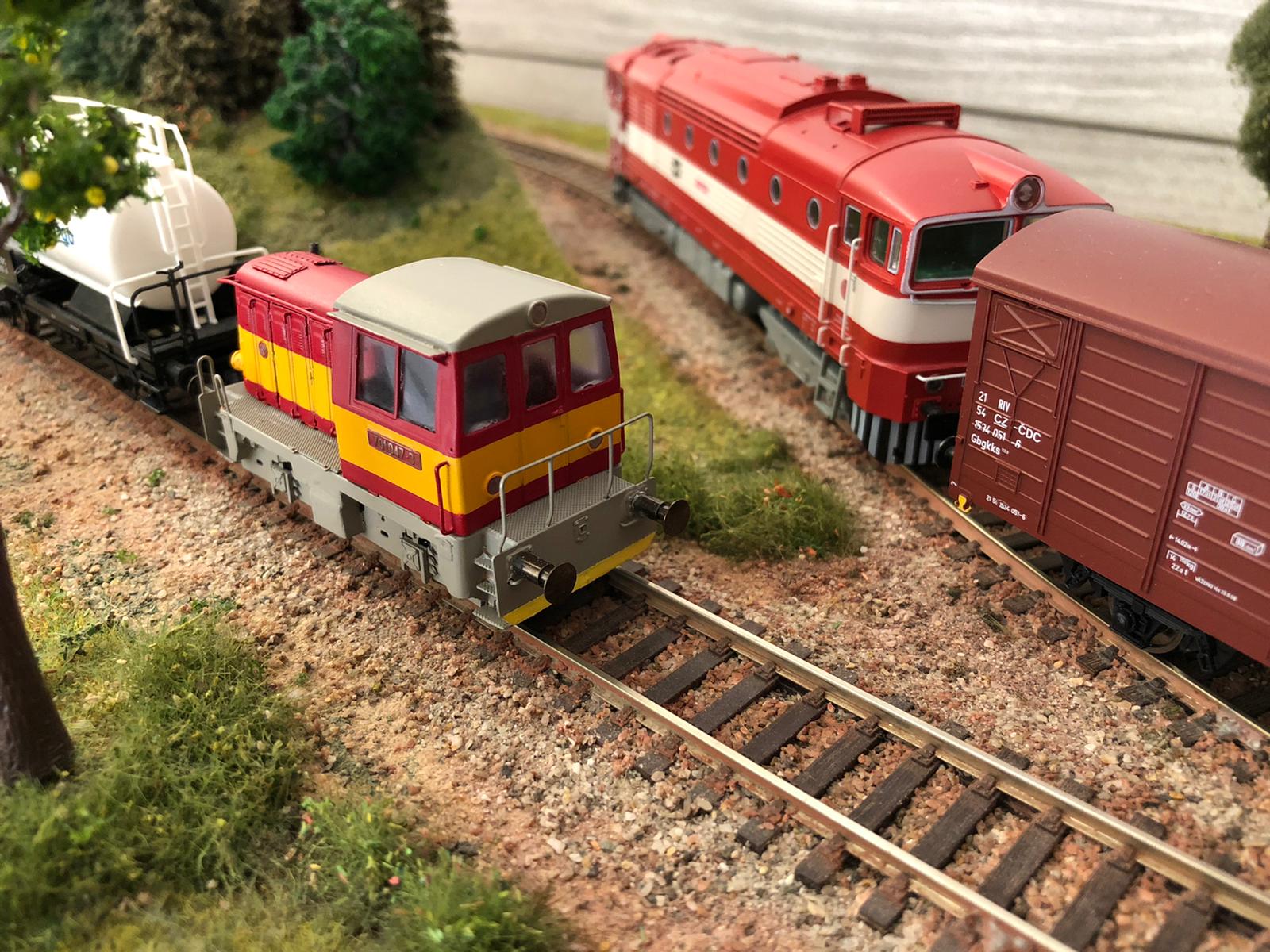

Příspěvekod Danny.88 » ned 06 pro, 2020 10:30 am

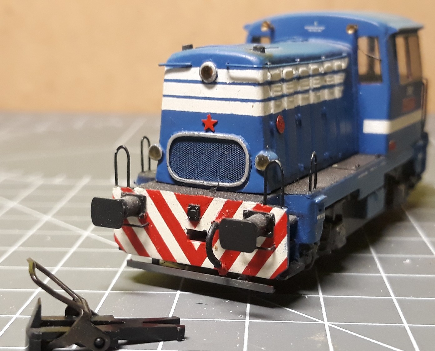

Chybí průběžný výsledek..
Moje prvnička se spoustou nedostatků. Volná předloha 701 058-0, hekttor a PG. H0, digitální, jezdí skvěle. Zbývá ale nějak vyřešit spřáhla, jezdím na krátkých...
Plánuji nějak to chytit na dvoustrunu. Na další prasátko bych zkusil kinematiku, pokud budu vědět jakou

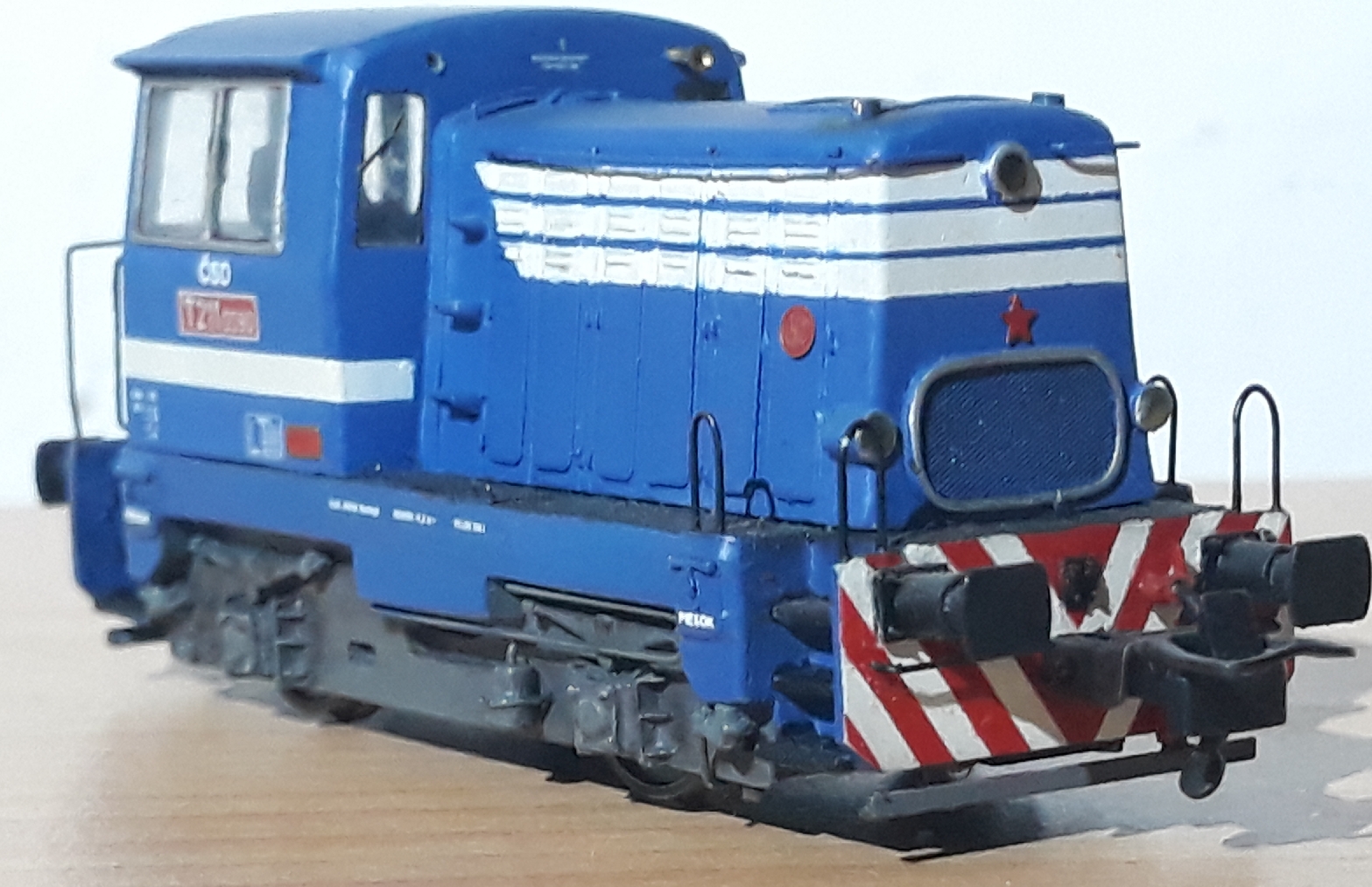

Příspěvekod jipol57 » ned 06 pro, 2020 12:46 pm
Danny.88 píše:Zbývá ale nějak vyřešit spřáhla, jezdím na krátkých...
Nevím, jak to máš odspodu, ale připomíná mi to Vackovu Rosničku, co měla pevnou šachtu. Předělal jsem ji na kinematiku, a funguje skvěle. Pro inspiraci se podívej. viewtopic.php?f=5&t=12597&p=273983#p273715
Příspěvky: 1382
Re: 701 058-0
Příspěvekod Danny.88 » ned 06 pro, 2020 8:08 pm
jipol57 píše:Nevím, jak to máš odspodu, ale připomíná mi to Vackovu Rosničku, co měla pevnou šachtu. Předělal jsem ji na kinematiku, a funguje skvěle. Pro inspiraci se podívej. viewtopic.php?f=5&t=12597&p=273983#p273715
Super práce, bohužel nemám Vaše možnosti. Na doporučení kolegy zkusím Gutzold kinematiku, byť se mi ta cena za to zdá dost šílená.
