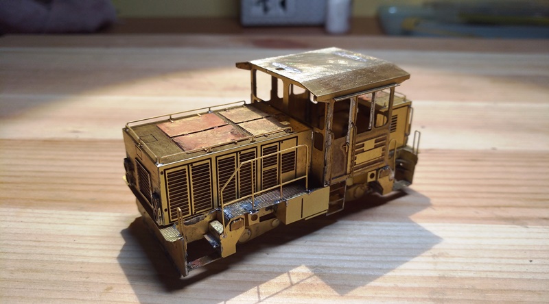

Příspěvekod hank61 » stř 30 led, 2019 12:45 pm
Stavba lokomotivy T234.0 -- aneb můj první pokus o model z leptu - Tak prosím o shovívavost :wink:
http://hankovystranky.cz/2019/01/30/stavba-lokomotivy-csd-t234-0-cast-1/

Obdivuji tuhle piplačku a navíc bez návodu. Ten tip s pájením zkusím na stavbě návěstidla z leptu. Máš pájecí stanici s regulací nebo jen páječku ? A jakou používáš pájecí kapalinu a jakou cínovou pájku ?

Honzo. Na lepty jsem si koupil obyčejnou 40W hrotovou páječku - https://www.zbozi.cz/vyrobek/dedra-ded7530-40w/ Je to mnohem lepší než trafopáječka. Kapalinu neutrální - bez ní to ani nezkoušej. Já jsem koupil v Praze tuto https://www.peckamodel.cz/5601-002-kap-neutral-pajeci-kapalina
No a pájku /cín/ trubičkovou, průměr 1mm. Pokud bys sehnal průměr menší, např. 0,5mm tak ji kup. Až budu něco objednávat z GES Elektronik, tak si ji rozhodně také koupím. Ať se daří :wink:

Příspěvekod hank61 » ned 03 úno, 2019 5:54 pm
Přes víkend jsem trichu pokročil i se stavbou T234.0. Info pro Milana F. - přiznávám se, že jsem si vzal v pátek dovolenou :D
http://hankovystranky.cz/2019/02/03/sta ... ompletace/

Příspěvekod hopeter » ned 03 úno, 2019 6:13 pm
Ty máš asi opravdu v zadku vrtuli... :mrgreen:
Zrovna včera jsem jel kolem trutnovské elektrárny a viděl malé lego při posunu. Vzpoměl jsem si na tvou stavbu a dnes už máš hotovo. :wink:

Příspěvekod hank61 » ned 03 úno, 2019 6:18 pm
Honzo. Hotovo ani zdaleka nééé. S barvami nejsem celoživotně kamarád a tak to nejhoší mě ještě čeká. Hlavně už žádný pokus o patinu.... :wink:

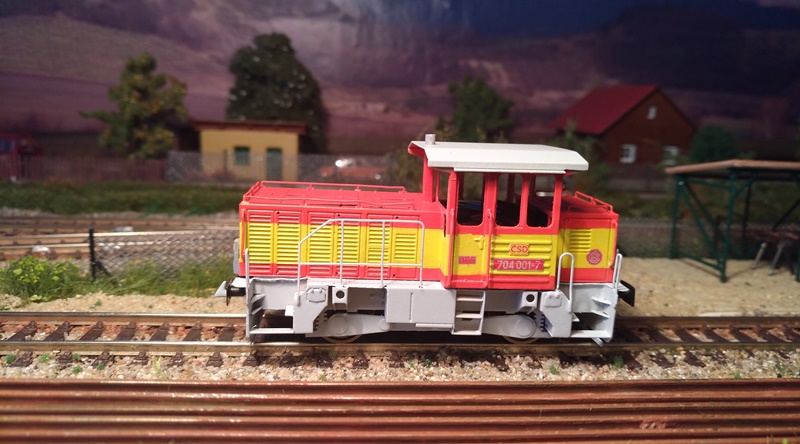

Příspěvekod hank61 » ned 10 úno, 2019 1:00 pm
T234.0 se pomalu ale jistě dokončuje.
Více vč. videí z jízdy tu: http://hankovystranky.cz/2019/02/10/stavba-lokomotivy-csd-t234-0-cast-3-dokoncovani/

Příspěvekod juroH0 » ned 10 úno, 2019 2:25 pm
Máš to pekné, len nárazníky si pootáčaj do správnej polohy, širšia hrana má byť dole ;)

Příspěvekod hank61 » ned 10 úno, 2019 4:07 pm
Děkuji Juro za upozornění ;-)
