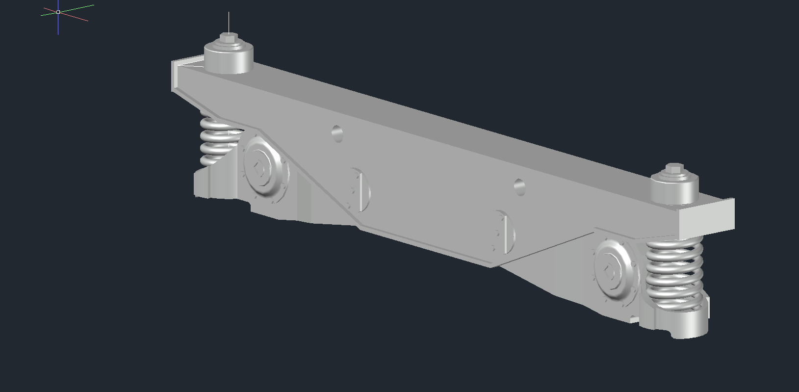

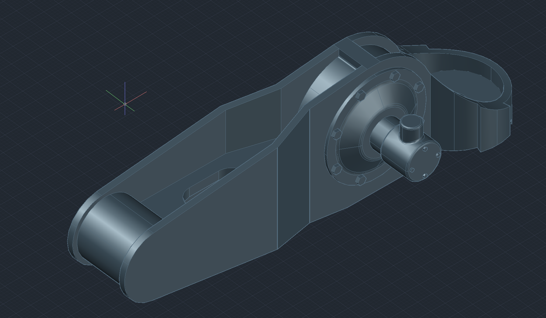

po dlhej úvahe a hľadania u výrobcov som sa rozhodol nakresliť dať vyrobiť masky podvozkov na 3D tlači.
Progres budem vkladať do tohto vlákna, berte tak, že robím vo svojom voľnom čase a nie stále ho je nazvyš
Robím veci pre T466.2 / 742 a T458.1 / 721
Budem rád za pripomienky a návrhy

Pozor na to ze po vytisteni nektere detaily zmizi a jine se naopak objevi.

Ano, to mi je jasné, uvidíme po prvom vytlačenom, toto je zatiaľ kompletný spodok, na final masiek ho budem trochu zjednodušovať, aby zostali všetky potrebné veci

A jakou máš tiskárnu?
Já jsem zkoušel na Prusa i3 MK3 toto:
A detaily se ignorovaly. Tiskárna by to možná udělala, ale převodní soft do "gcode" co mám, detaily do tiskárny vůbec neposlal. Když jsem kontroloval vrstvy při převodu. Co používáš za převodní soft? Já mám nějakou CURU a PrusaControl a oba se chovají stejně. Ale nevěnoval jsem se tomu moc intenzivně. Jen jsem si to chtěl vyzkoušet.
Pochlub se potom, jak se ti to povedlo.
Edit: Ještě doplním, že velikost té bočnice, co jsem vymodeloval by měla být asi 20x22 mm. Ty to děláš pro jaké měřítko?
