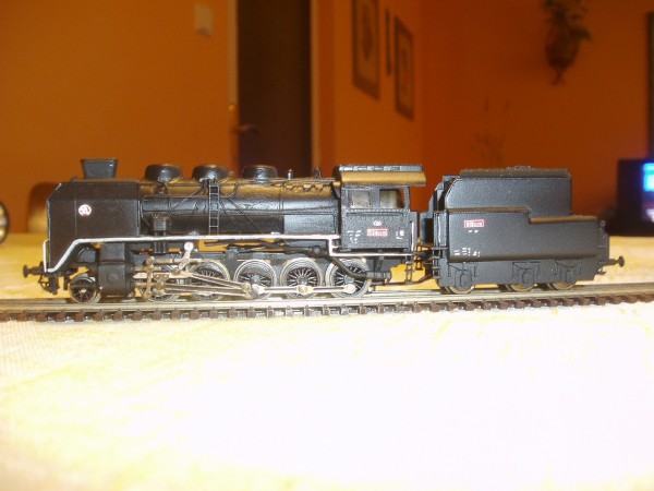

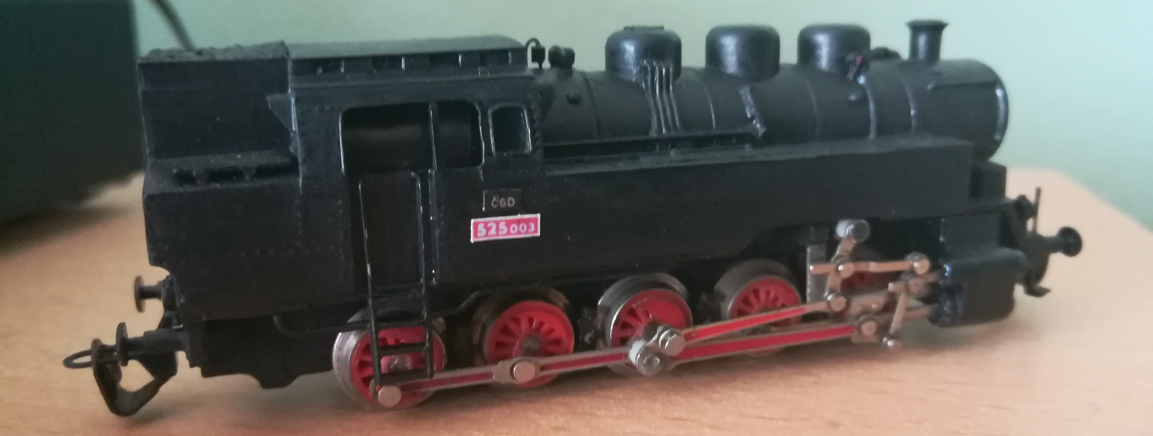

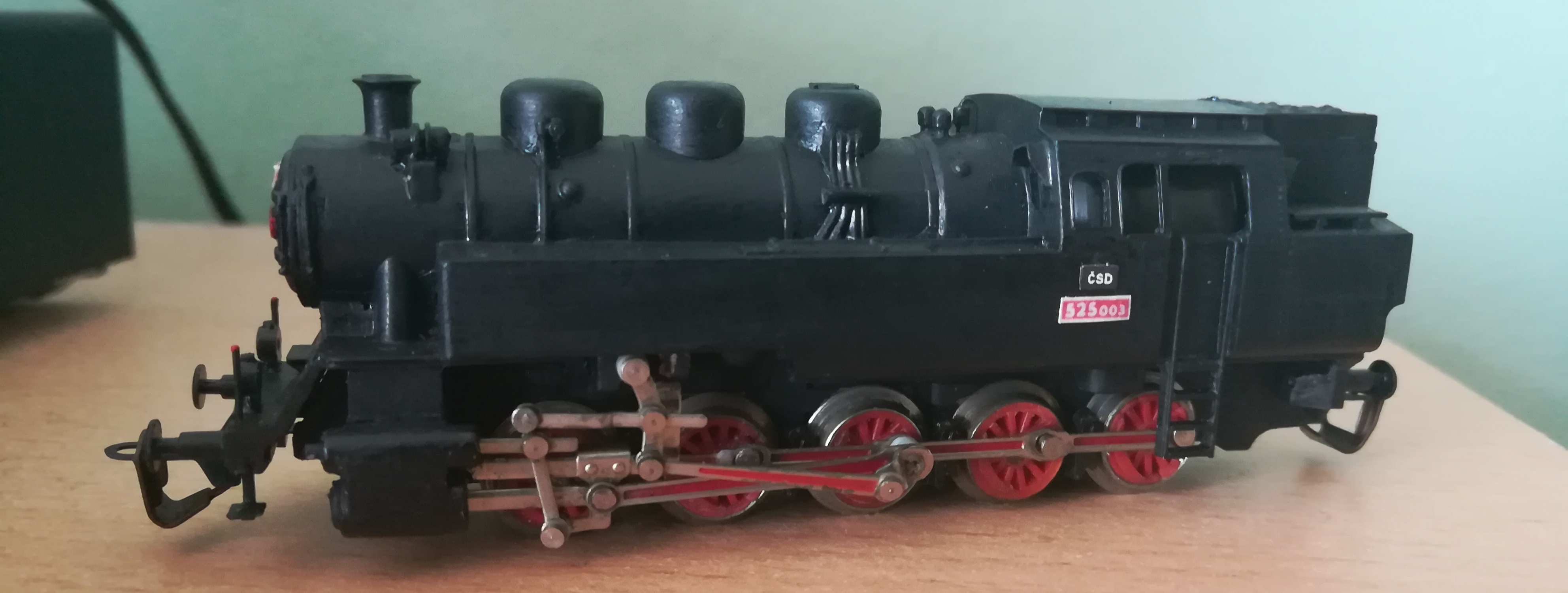

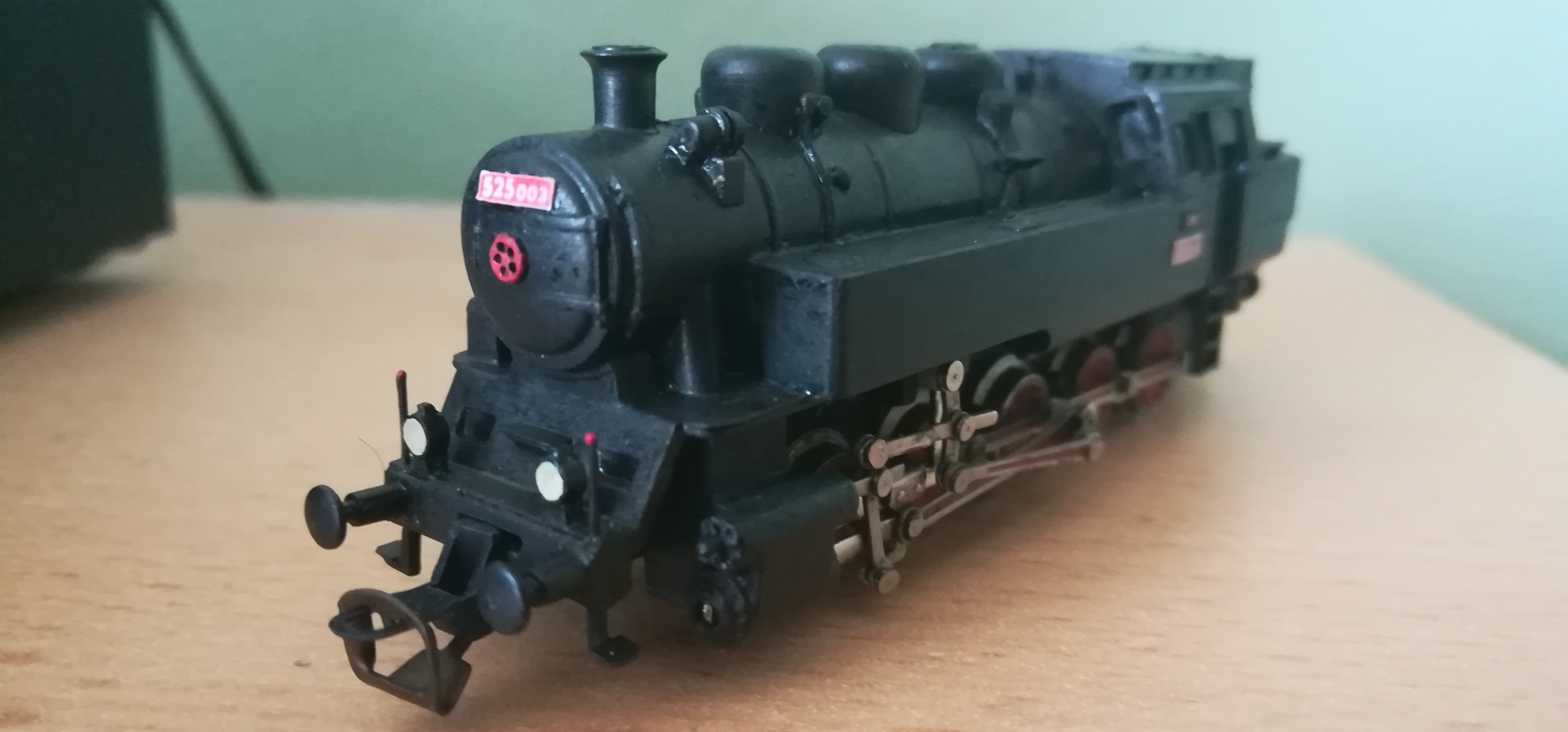

Ve vlákně "Zajímavost na Aukru?" jsem se zmínil o tomto modelu lok. 525.0 v TT
https://aukro.cz/parni-lokomotiva-525-0 ... 6927491881
postaveném na pojezdu malé tendrovky (BR 81 nebo 92) BTTB nebo Tillig.
Modelář přidal 5. spřaženou nápravu bez vlastního pohonu posuvnou do stran. Pokud si dobře pamatuju, tak koncepce pohonu původního modelu je pohon všech 4 spřažených náprav šnekem. Zajímalo by mě, jaké asi jízdní vlastnosti se dají očekávat od takto upraveného pojezdu, především jaký asi nejmenší poloměr oblouku 5nápravový pojezd zvládne. Máte někdo zkušenost s podobnou koncepcí/úpravou pojezdu?

Hanku, Jardo. Taky mne zajímá názor na jízdní vlastnosti takovéto mašiny. Tak jsem si dovolil stáhnout fotky z Aukra a vložit sem.

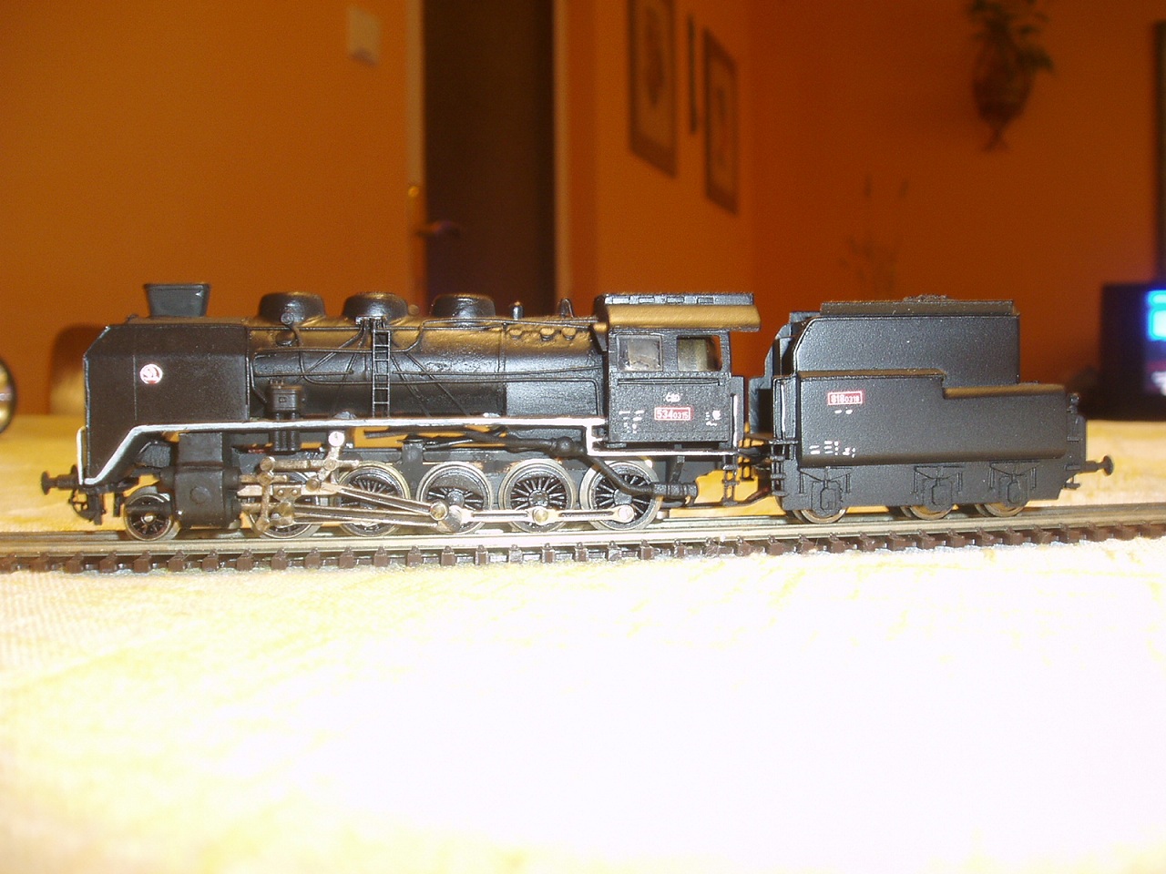

Jízdní vlastnosti jsou normální jenom se musí odstranit nálitek který je na kole z vniřní strany a na spojnici páté nápravy vypouzdřit tu velkou díru na čep. Stačí vletovat stočený drátek do oka ve spojnici. Já jsem tak řešil 534.03 která má rám z BR 81/92 a kola zBR56/86 a u třech prostředních náprav jsem zmenšil okolky.
