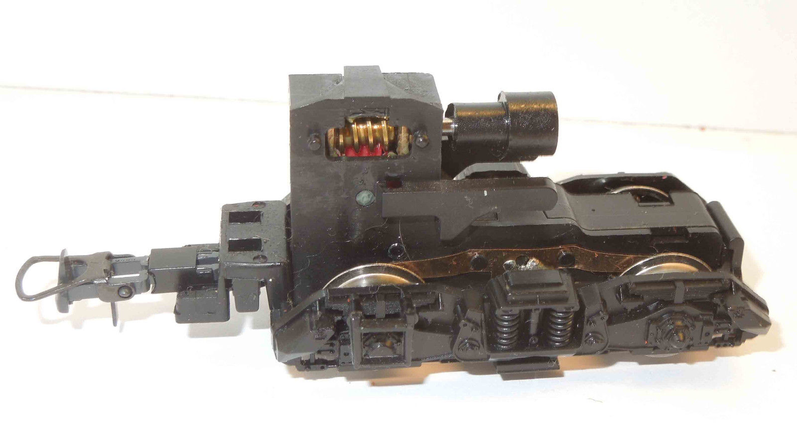

4) Pojezd z podvozku lokomotivy s potřebným rozvorem: tato varianta mě napadla nedávno. Jako vhodný mi přijde podvozek z BR 218 od Roca (viz. foto), co má rozvor 2800mm stejně jako Prasátko. Stačilo by dodělat upevnění motoru a z kusu plechu vypáleného na laseru (mám tu možnost) udělat rám. Další výhodou by bylo to, že pro stavbu dvou prasátek bych potřeboval podvozky dva, takže by padl za vlast jeden celý pojezd, který by šel možná koupit i bez kastle za slušný peníz. O jízdních vlastnostech a kvalitách Roca myslím nemá ani cenu psát.

No tak pojezd od PG si lze objednat i sestavený za 2900kč.....pokud chceš tolik investovat. Mě se jeví jako dobrý nápad využít podvozky z BR 218 akorát nevím jestli nebude velký průměr kol mám dojem , že jsou o 1mm větší než je potřeba , ale ty se dají případně vyměnit...Otázkou ale zůstává za kolik tu BR 218 seženeš.....to je pak dilema jestli k vůli pár korunám koupit hotový pojezd nebo něco předělávat. Na druhou stranu je věcí každého co si nakonec sám vybere....

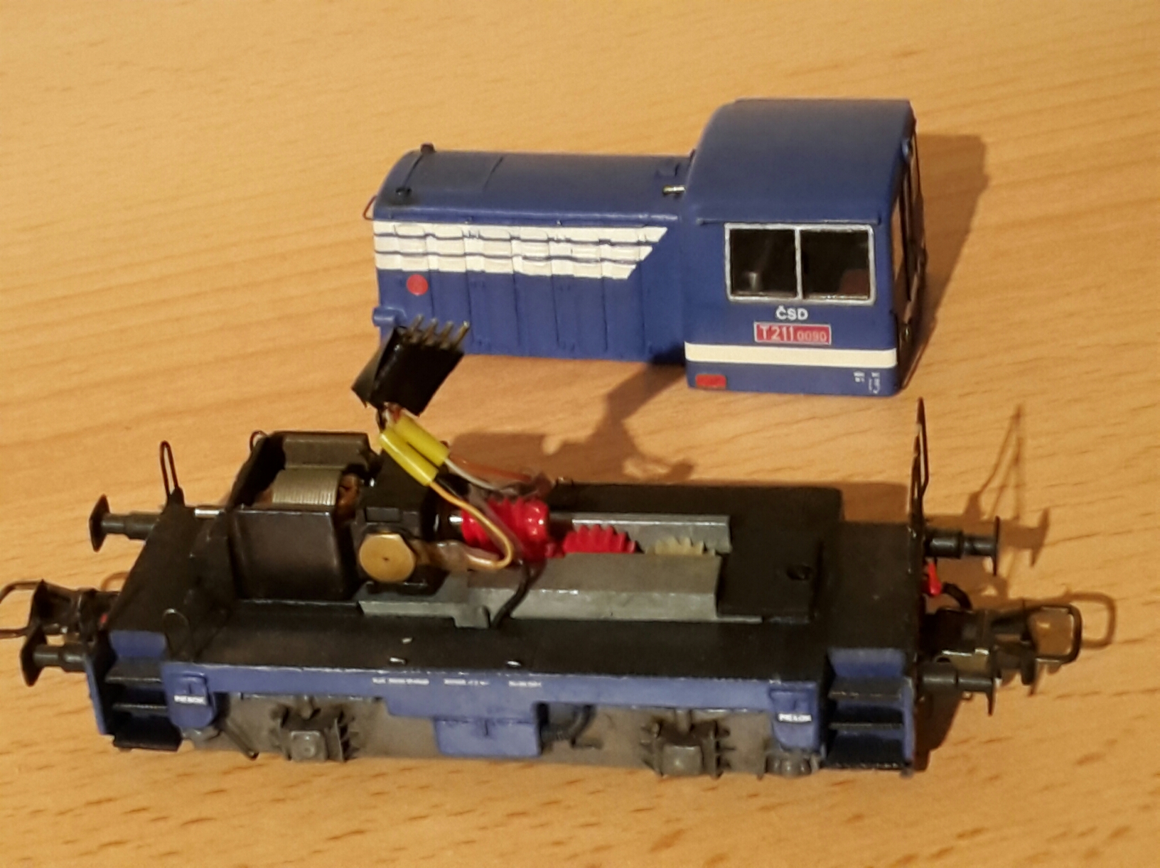

Dělal jsem pojezd z Kof III, protože jsem si ji pořídil ještě době kdy byly k dispozici pojezdy jen od Pletichy. Nevýhodou jsou nutné velké úpravy rámu, aby se vešel do T211. Kof III je kromě kabiny celá odlitá ze zinku, tudíž její váha je něco přes 200g (už si to přesně nepamatuji) a to spolu s výkyvnou nápravou zajišťuje výborný jizdní vlastnosti. Proto jsem se snažil dosáhnou stejnou váhu u své T211 a byl to v celku problém to tam nacpat.
Obávám se, že s plastovou převodovkou z BR218 takové váhy nedosáhneš a výkyvná náprava taky bude chybět.

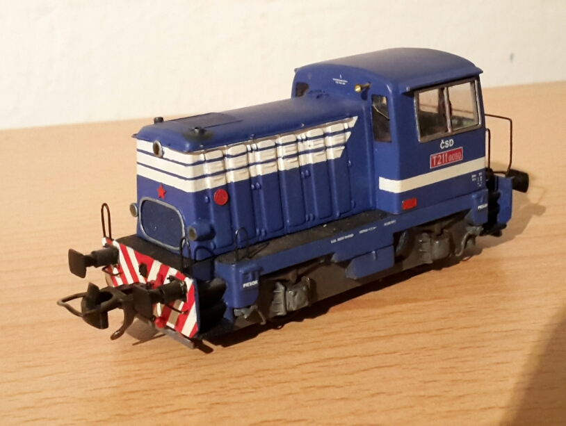

Jednoznačne odporúčam od Roca Kõf lll.Je to trochu pracnejšie,ale výsledok je najlepší.Nulevé problemy a minimálna udržba.Tato T 211 je môj prvý HO model.Má už 10 rokov ,tak to už mam 100% overené.

Příspěvekod TiTi » ned 12 lis, 2017 9:05 am
Je to robené ešte z odliatku Pavla Číža.

Co se týče váhy při použití podvozku z mašiny tak je to trochu pravda. Něco málo by přibral na váze plechu rámu a váze leptu. I tak by se tam ale muselo dát nějaké olůvko. Kokal jsem na průměr kol a s Br 218 je to stejný, tedy 1000 mm.

TiTi píše:Je to robené ešte z odliatku Pavla Číža.
Na odlitek to vypadá moc pěkně. Klobouk dolů.
