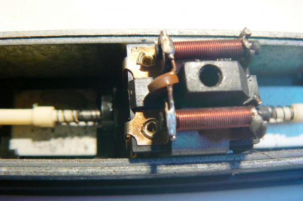

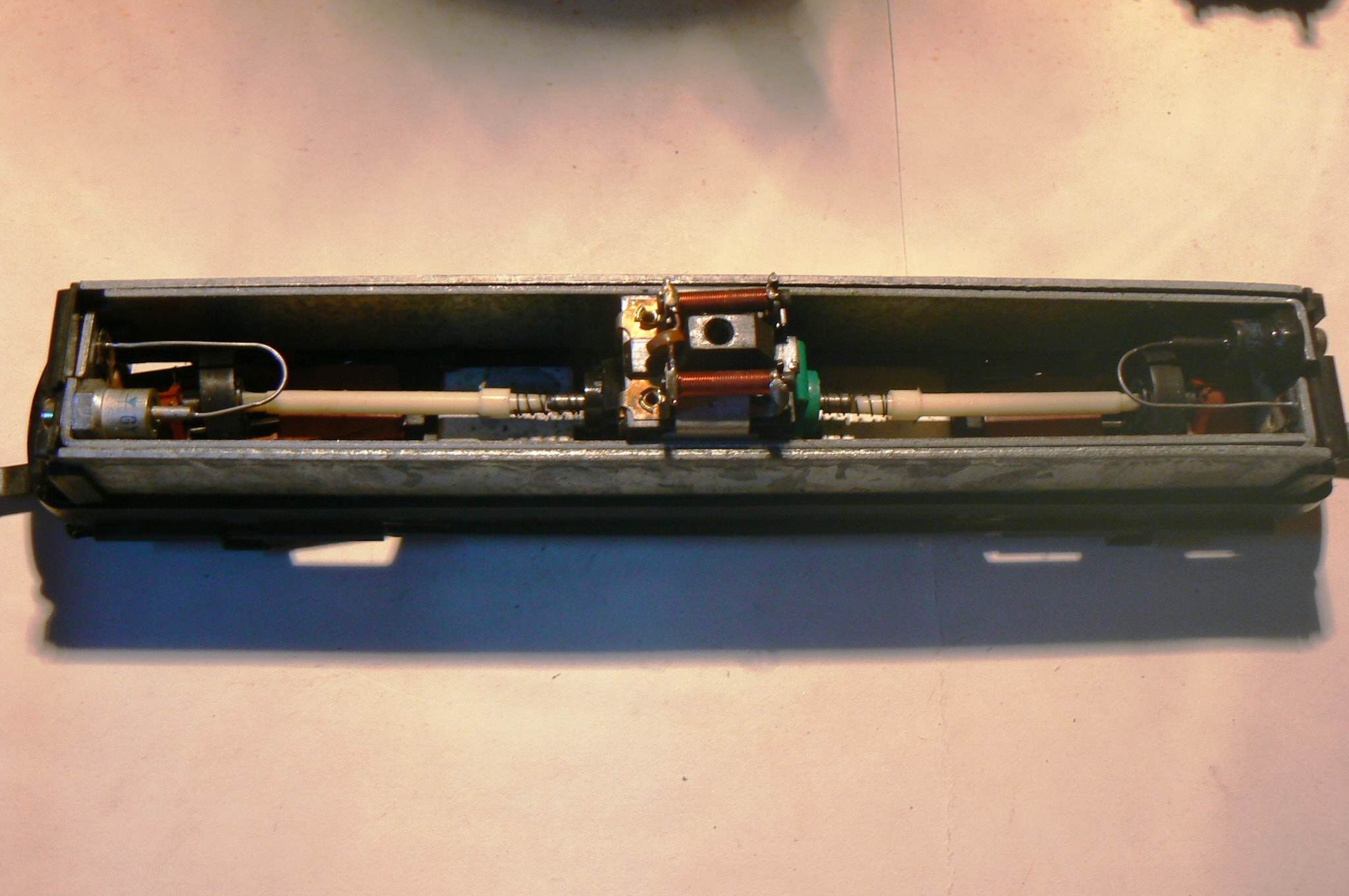

Stavím vnukovi modelovou železnice HO. Na blešáku v Olomouci jsem koupil lokomotivu V-180/G 20 Gutzold. Prodejce mi řekl že jezdí. Měl pravdu jezdí perfekt ale časem jsem na internetu zjistil že by měla také svítit. Tak jsem sundal kastli a vypadli mě dvě žárovky po přeměření je jedna spálená. Ale nejhorší je to že nevím kde patří na každé straně loko je otvor a v kastli U profil z plexi ale hlavně jak se nasazují pořád mě vypadávají takže nevím jestli jsou to ty pravé. Patří tam s paticí nebo se závitem. Jestli se závitem kde se dají koupit nebo sehnat. Budu rád za každou pomoc pokud možno i s foto nebo nákresem popřípadě i s návodem na internetu. Moc moc předem děkuji.

Obráceně! Vyfoť, jak to vypadá u tebe.
A jak jsi na tom se znalostmi elektro?

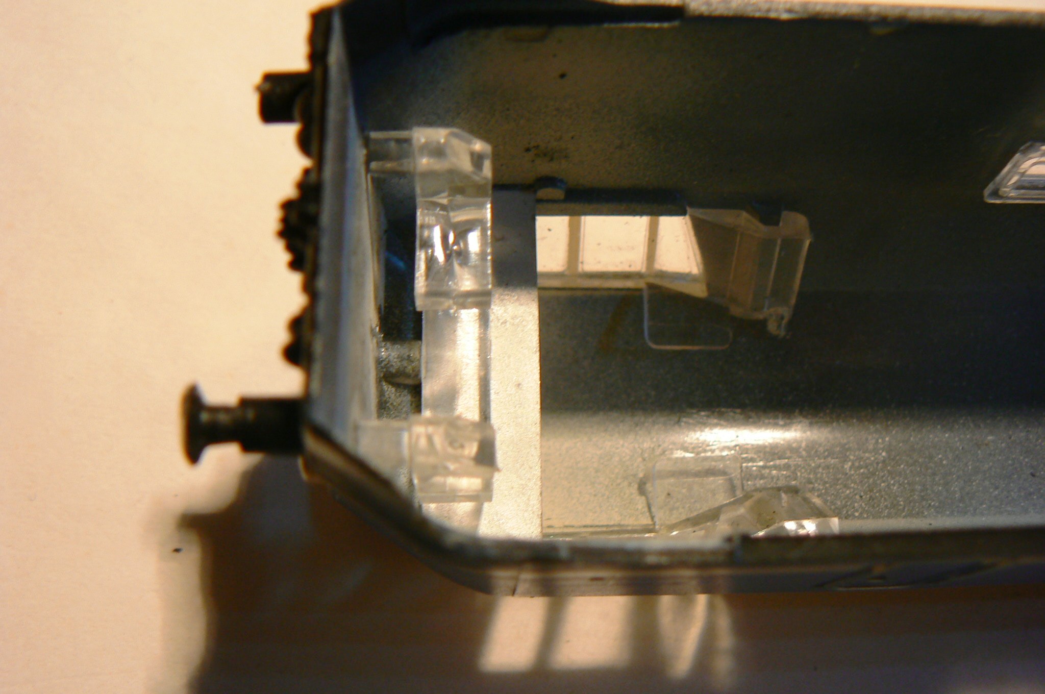

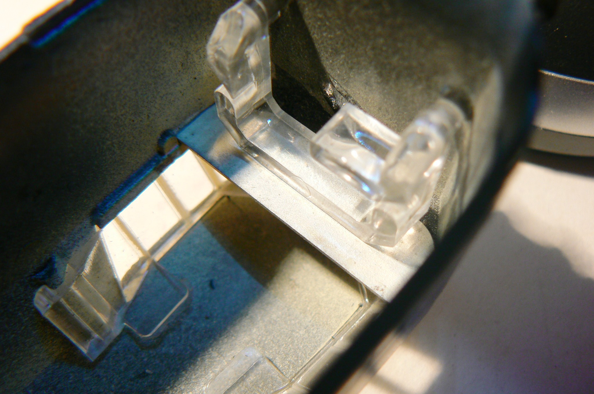

Dodatek k žádosti. Přidávám foto:
[attachment=2] Více mě jich nevešlo. Za pomoc mockrát děkuji.

Příspěvekod MiG » pát 01 pro, 2017 4:16 pm
A ještě pohled dovnitř z vrchu by nebyl? ("půdorys")

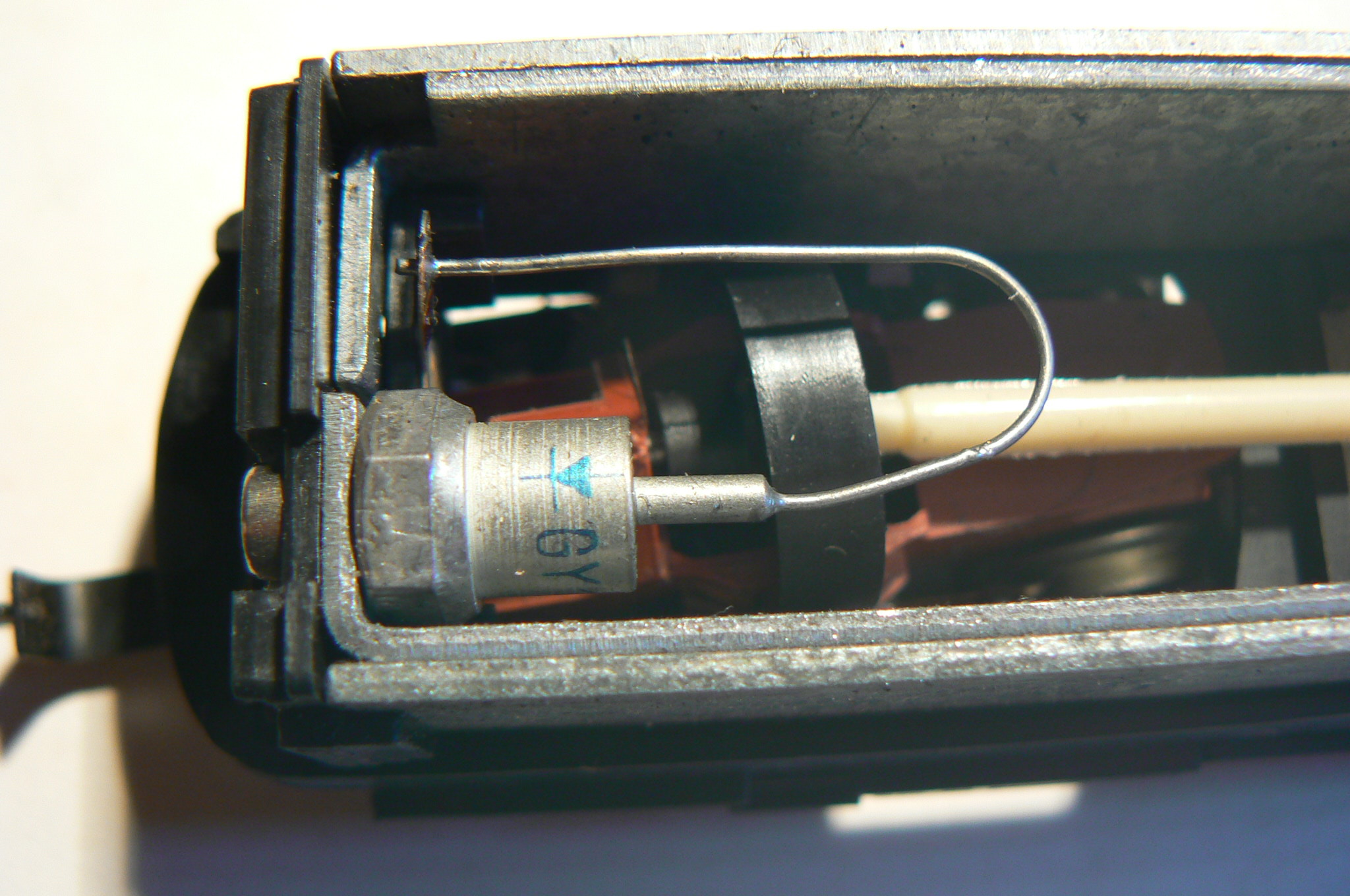

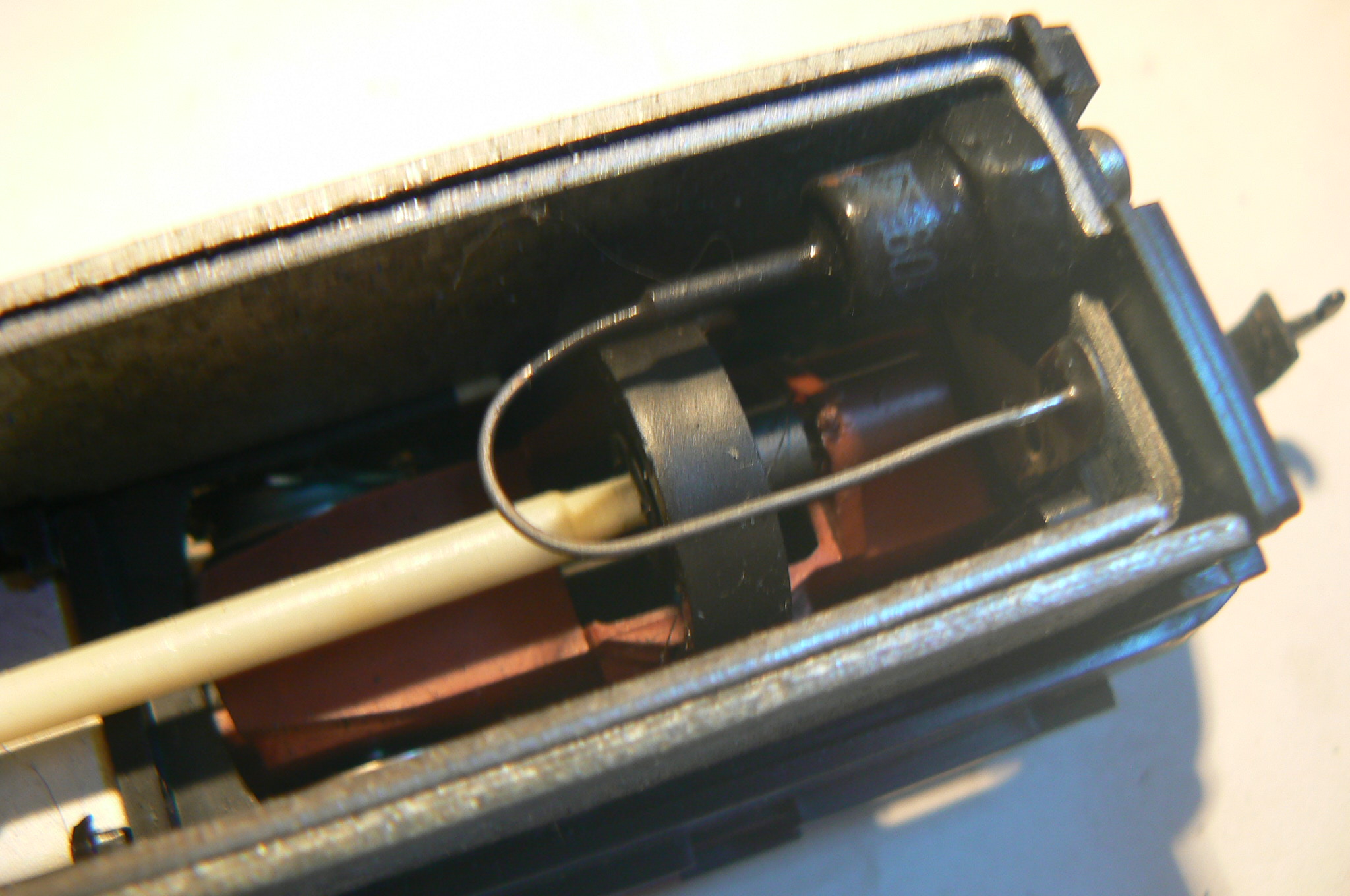

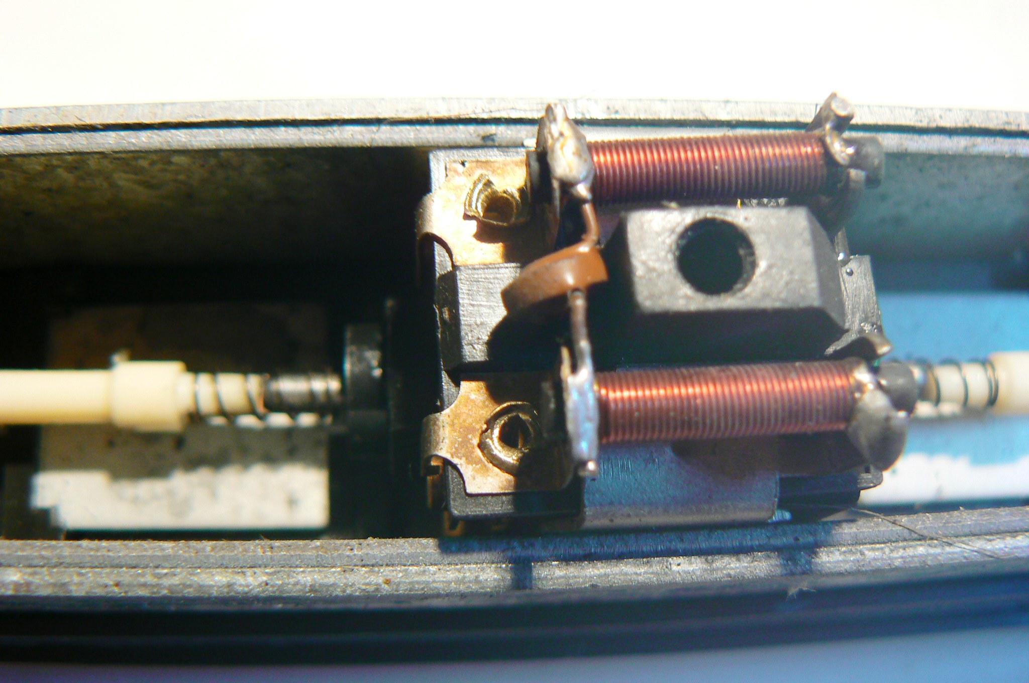

Já mám variantu se selenovou destičkou. Udělej ještě prosím fotku toho čela, co je na prvních dvou snímcích, ale zezadu. Nefoť primárně ten přišroubovaný oný s drátkem (to je dioda), ale místo kolem toho otvoru. Do toho totiž standardně přijde žárovička s rantlíkem (paticí). Ale jak píšu, rád bych viděl ještě tu druhou stranu.

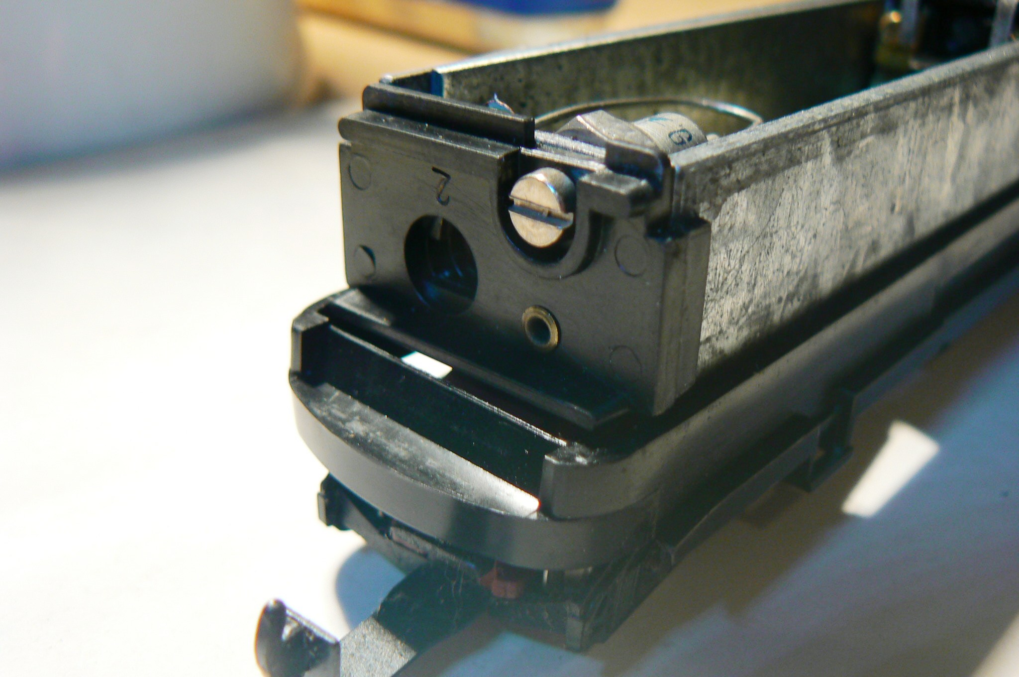

Příspěvekod Eťa » sob 02 pro, 2017 9:02 am
Další foto:

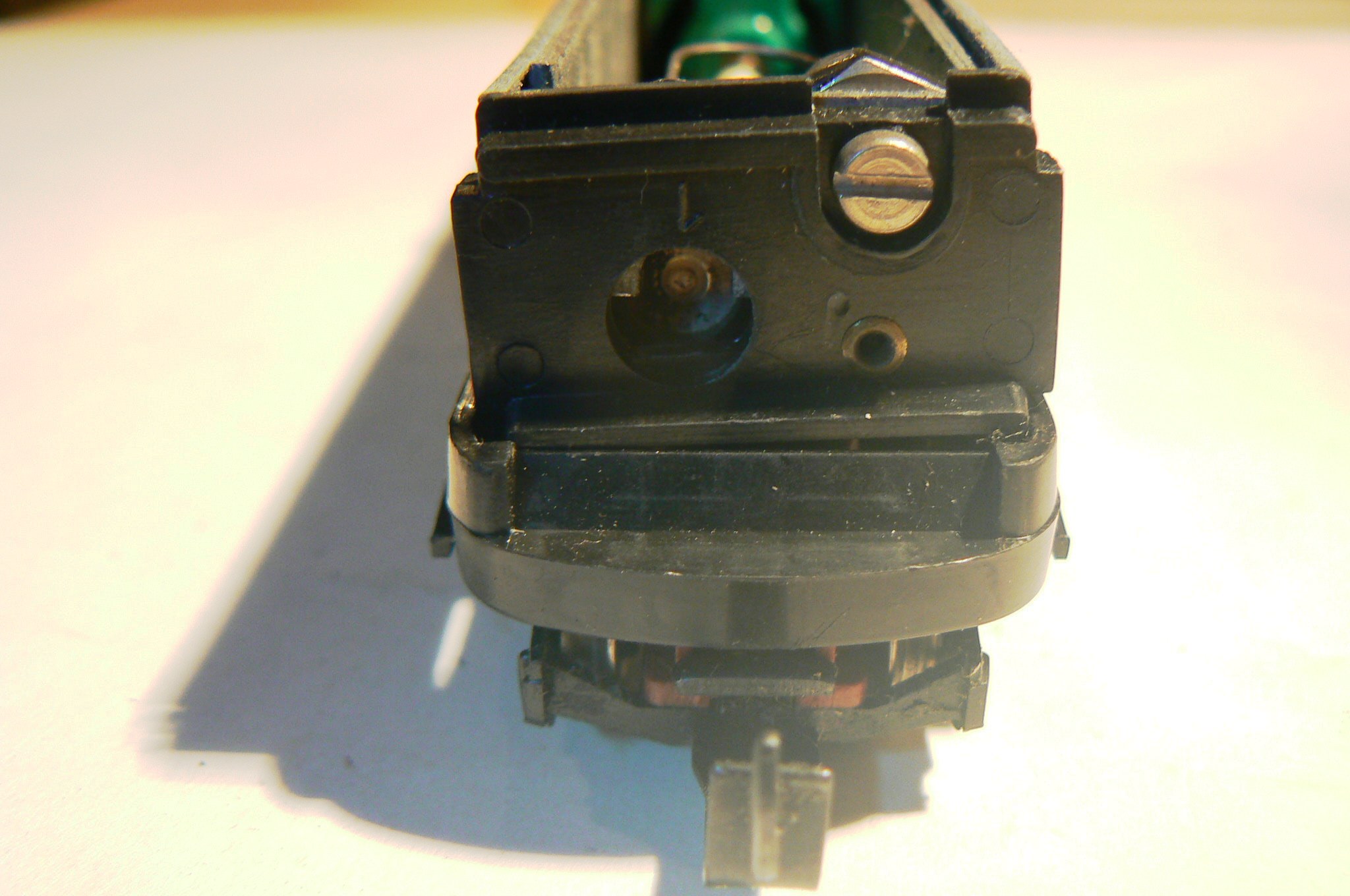

Příspěvekod Eťa » sob 02 pro, 2017 10:01 am

Fotky sice O.K., ale víceméně něčeho jiného, než jsem požadoval. Jen ta poslední jakž takž něco naznačuje. Takže podle ní soudím, že ten drátek z toho černého cosi (jak jsem psal, je to dioda) vede k tomu plíšku, ke kterému je zřejmě přiletovaný, což není moc vidět a mezi tímto plíškem a tím silným plechem zahnutým do L vpravo dole bude zřejmě mezera, což je v pořádku. A pod tím plíškem má být vsunuta žárovička s tím rantlíkem. A jak se k ní dostat? Z boku každého toho silného plechu do L je ještě jeden rovný. Oba vysuň opatrně nahoru. Drží jen za čelo. Poté se ti to celé rozpadne a půjde to vysunout opatrně nahoru z motorku. Položit na stůl a zřejmě by mělo jít nadzvednout i na čele to krátké L. Tím ti vznikne mezera, kterou do toho otvoru vsuneš žárovičku baňkou ven a paticí dovnitř. Pak ji lehce zatlačíš dovnitř nadoraz a vrátíš tam to L-ko plechu, které má vyřízlé U a tím U-čkem to navlíkneš na tu žárovičku. Stejně na druhé straně. Pak to opět posadíš na motor a zajistíš opět těmi rovnými plechy.
Snad to je pochopitelné.

Když na to koukám, tak by se možná měla dát vsunout žárovka do otvoru v čele, který je na obrázku 1 A to tak, že bude kolmo k ose lokomotivy, baňkou ke středu loko. Svítit bude do té kostičky světlovodu . Patřit tam bude pravděpodobně typ bez závitu.

To Sandy: Baňkou ven, aby svítila do světlovodu. A není kolmo, ale podélně. Mám tu několik těchto Gutzoldových strojů, tak vím. Ale jak jsem psal, všechny mají ještě selenovou destičku místo diody, tak jsem si nebyl jist konstrukcí. Ale vypadá to podobně, jen tvar toho zadního plíšku je jiný, bohužel z fotky není poznat jaký.

Žárovka drží za svůj rantlík v tom silným L plechu (v tom U vybrání) a zezadu je zajištěna a přitlačována tím plíškem, z kterého si bere druhý pól napájení.
S těma Ledkama nevím, problém by byl nasměrování toku světla do těch světlovodů. On to je sice jeden "pazmek", ale pokud pamatuji, má tři různé vstupní plošky pro tři světla. To už radši vymyslet, jak celý světlovod vyhodit a nějaké malé SMD vlepit přímo za světla.
To Eťa: Až budeš vracet ten rámeček z těch silných plechů a plastových čel na motor a zajistíš to těmi bočními, domáčkni to celé (s citem) proti rámu. Nejen že ty plechy tvoří závaží, vedou taky proud z podvozků k motoru, kterého se dotýkají bokem, jak ho obepínají. A od podvozků se dotýkají jen takových malých plíšků v rámu v místě podvozku. Je potřeba ale řádně domáčknout v místě motoru, na kterém mohou zůstat viset, aby se dotýkaly. Kdyby něco, klidně se ozvi, třeba SZ.
