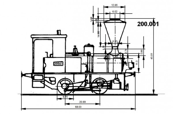

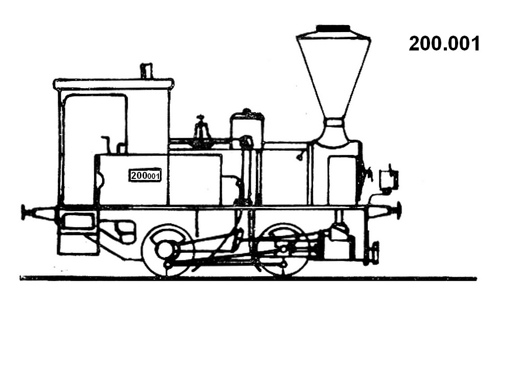

Příspěvekod Tobyška » stř 14 čer, 2017 6:30 pm
Stručné informace o 200.001 jsou v 1. díle Encyklopedie železnic, náčrtek pochází zřejmě z tohoto zdroje, je tam i fotka. Přechod komínu na dýmnici se u fotky a náčrtku liší. Tvar by se přibližně nechal odhadnou podle jiných lokálkových lokomotiv od Krause v Linci vyráběných kolem roku 1883. Lokomotiva byla zrušena v roce 1926, snad posunovala v Kořenově. Snad odborník na tuto trať Radko Friml by mohl vědět více...

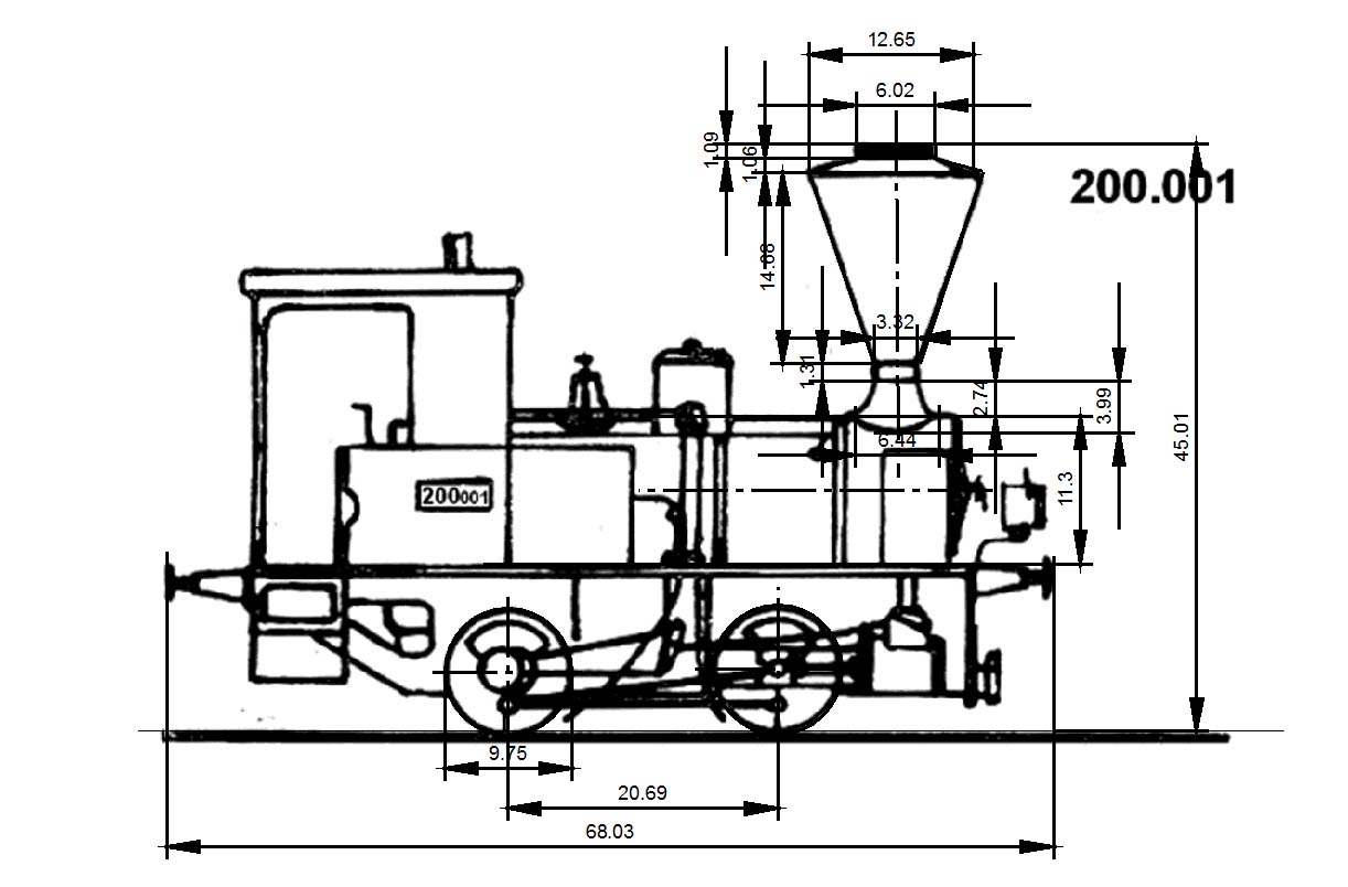

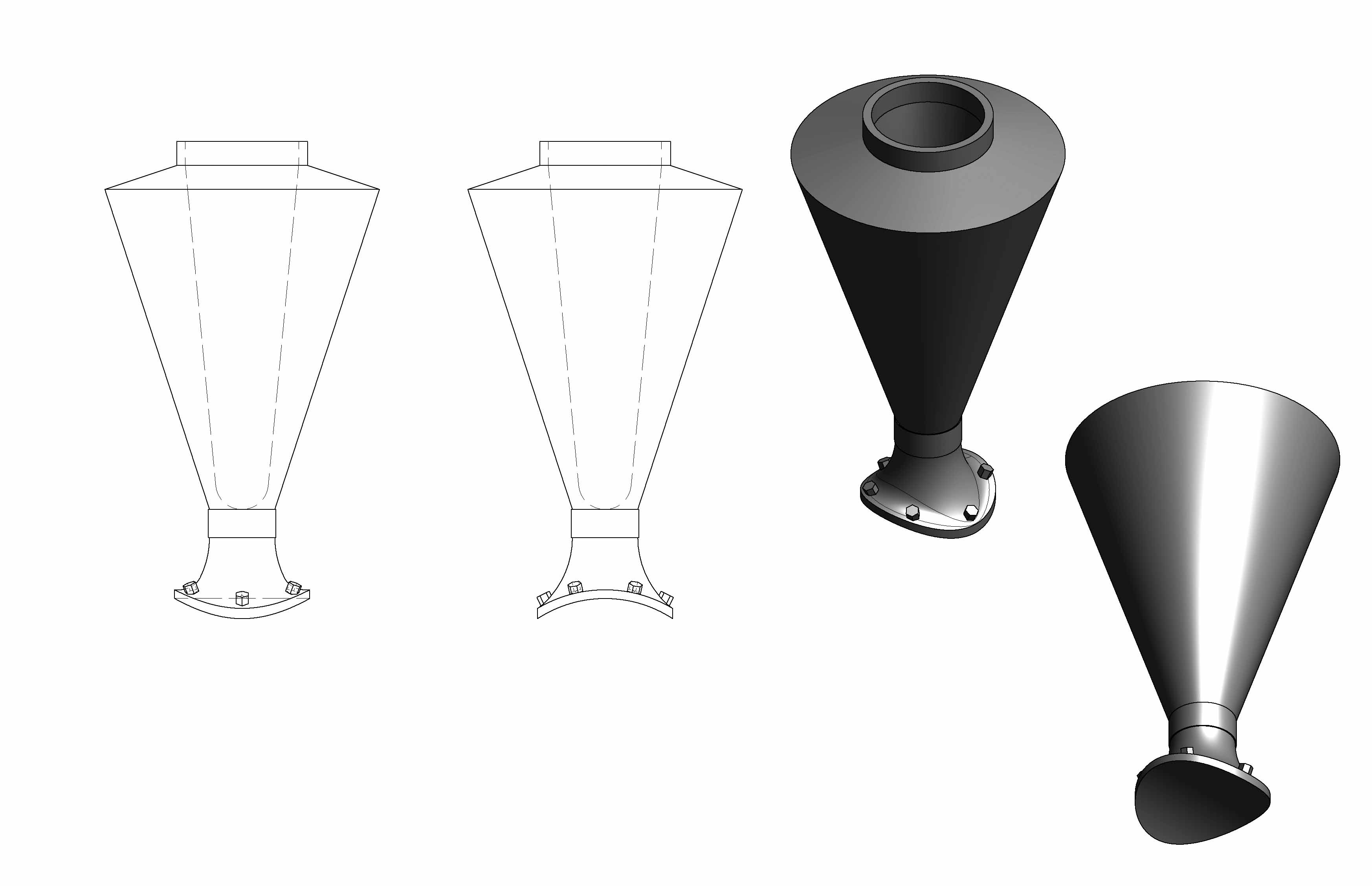

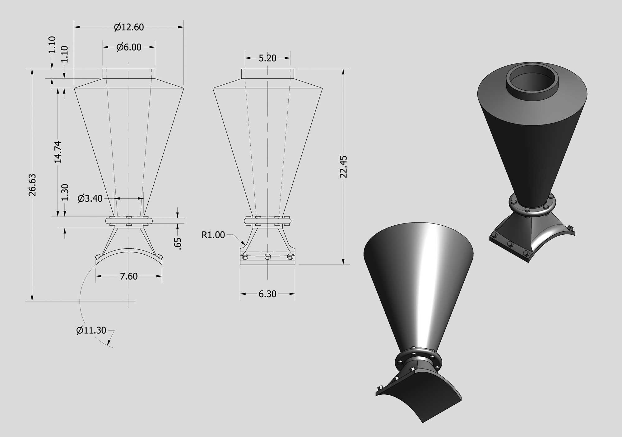

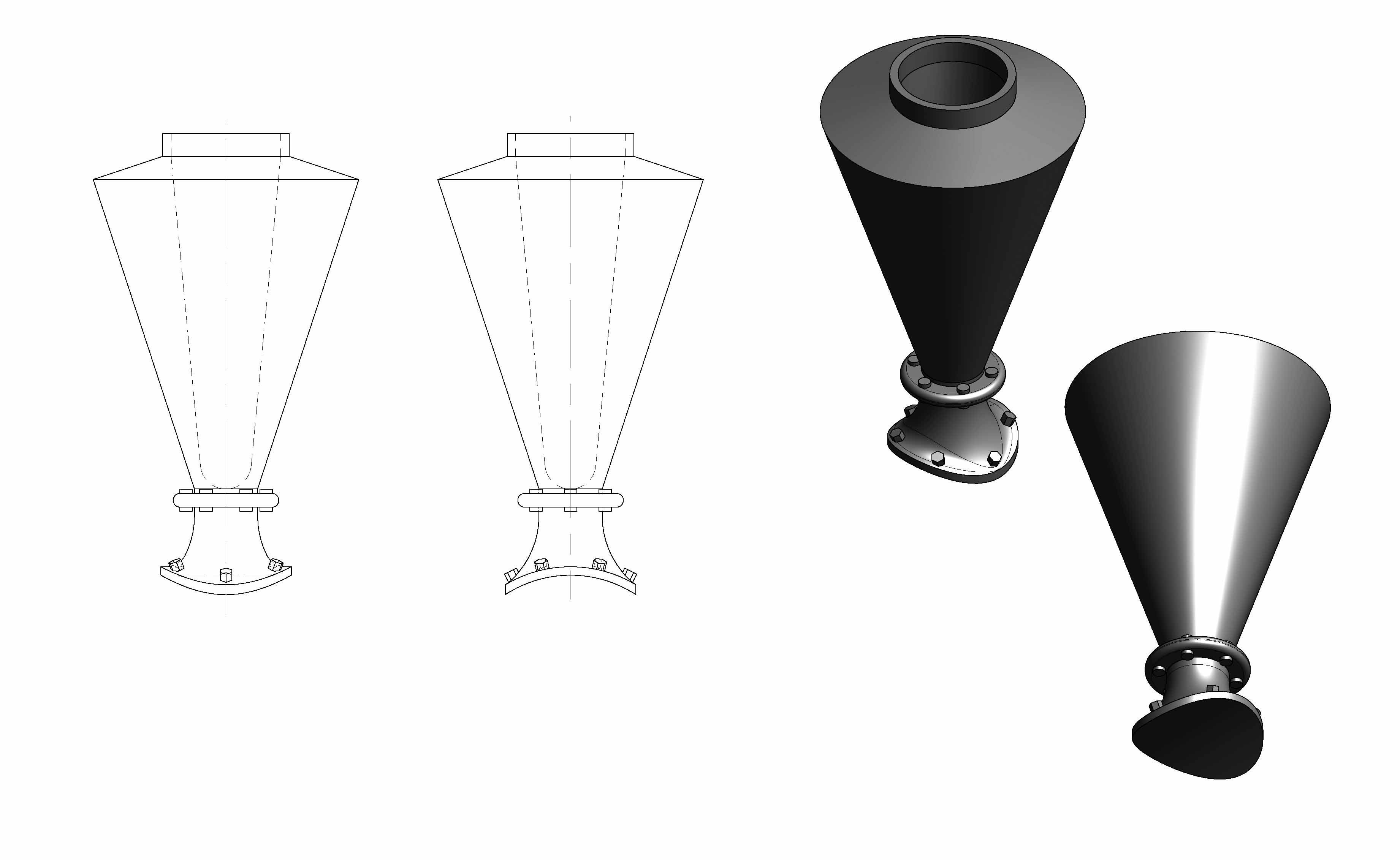

Příspěvekod Tobyška » čtv 15 čer, 2017 4:00 pm
Když ten náčrtek mašinky dáme do velikosti H0 tak má následující rozměry a komín by třeba mohl vypadat takto, ale muselo by se to vytisknout.
Nechtělo se mi nic užitečného dělat, tak jsem si chvíli hrál..
Tobyška
Příspěvky: 180
Re: Komín
Příspěvekod Tobyška » čtv 15 čer, 2017 4:14 pm
Pardon, zapomněl jsem uvést, že mašinka měla rozvor 1800 mm a z toho jsem vycházel při odvozování rozměrů. Jsem si samozřejmě vědom, že to je náčrtek, kde bude v nejlepším případě odpovídat délka, rozvor a výška osy kotle, zbytek už autor nějak od ruky dokreslil...

Příspěvekod Zdenek Valter » čtv 15 čer, 2017 8:22 pm
Tobyška píše:Když ten náčrtek mašinky dáme do velikosti H0 tak má následující rozměry a komín by třeba mohl vypadat takto, ale muselo by se to vytisknout.
Pěkné - to máš podle té fotky?
Podle náčrtku by měla být část komína přiléhajícího ke kotli taky kulatá;-)

Příspěvekod Tobyška » čtv 15 čer, 2017 9:43 pm
Dobře tak kulatý...

Příspěvekod Tobyška » čtv 15 čer, 2017 10:07 pm
A nebo takto, bez té příruby, ať to odpovídá náčrtku...

Příspěvekod Zdenek Valter » pát 16 čer, 2017 6:52 am
Tobyška píše:A nebo takto, bez té příruby, ať to odpovídá náčrtku...
Super - to kreslíš v Inventoru?

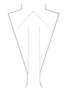

Příspěvekod Bw_Ig » pát 16 čer, 2017 10:25 am
Na tom komínu je něco špatně..., sine ne modelářsky - to je perfektní práce, ale funkčně. Ten komín totiž neměl trubku (z vrchu) viditelnou dovnitř. Tím by nebyl k ničemu. Funkce tohoto komínu byla především k zadržení jisker z lehce spalitelného paliva aby neletělo žhavé ven. Tedy pod horním otvorem byla klínová kruhová deska, trubka komínu končila asi v polovině. Tedy splodiny hoření rychlostí výfukové páry narazily nahoře v komínu na desku, nárazem změnily tok na boční stěnu plechového krytu a pak prostorem mezi klínovou deskou a horní deskou báně vycházely ven. A ty naražené jiskry co nevytáhly se ven, padaly uvnitř mezi trubku komína a stěnu báně. Proto musí být ještě u paty plechové báně dole u trubky komína otvírací plechová klapka se západkou na vysypání zachyceného popílku, mouru.
Zvuk výfuku z komínu by v tomto případě dost dutý, jak do prázdného sudu.
Bw_Ig
Příspěvky: 240
Re: Komín
Příspěvekod Zdenek Valter » pát 16 čer, 2017 12:00 pm
Tedy nějak takhle?
