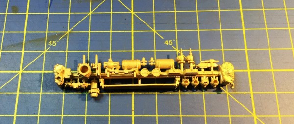

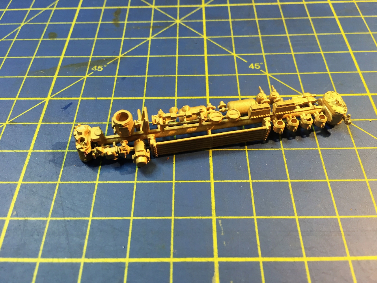

Příspěvekod izahradka » sob 09 pro, 2017 12:10 pm
Ještě to není hotové. Kromě komínu chybí ještě další komponenty. Ale brzy to bude.
....... jo přišly testovací odlitky sad pro Papoušky. Docela to jde, chybky jsem opravil, takže jsou k mání u Pavla Gülicha.
Přikládám fotky. Jelikož jsou díly z typizace ČSD, tak je mohu použít i pro Štokra.

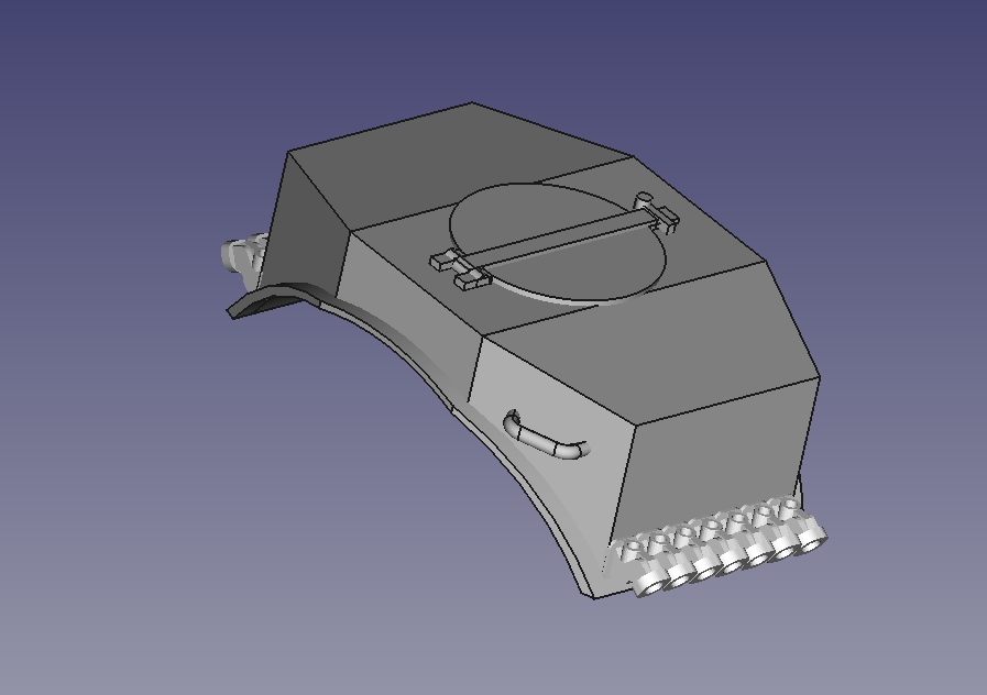

pracuji na sadě odlitků pro Štokry. Jak to vidíte s písečákem? Je to poměrně dominantní a viditelný prvek
lokomotivy. Písečáky byly buď zaoblené (shora) nebo s rovnými stěnami. Tuším že prvních 80 (bez záruky)
s velkými plechy, měly ty oblé. Ty s malými usměrňovacími plechy měly již ostré hrany písečáku.
Viz kniha (Parní lokomotivy s rudou hvězdou ne čele), str. 86 a str. 85.
Dejte názory, který z těchto dvou variant mám zpracovat?

Hmm,tot' otázka.Ideální by byly oba.Jenže,stavebnice p.Košt'ála nabízí obě varianty uší,ale odlitek kotle má písečák hranatý což by znamenalo použít malé uší.
Takže pokud by byla možnost leptu kotle,třeba v budoucnu z 475ky tak jsem pro kulatý.

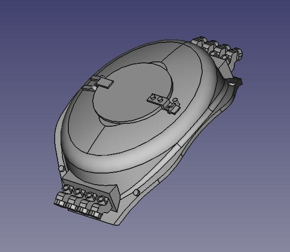

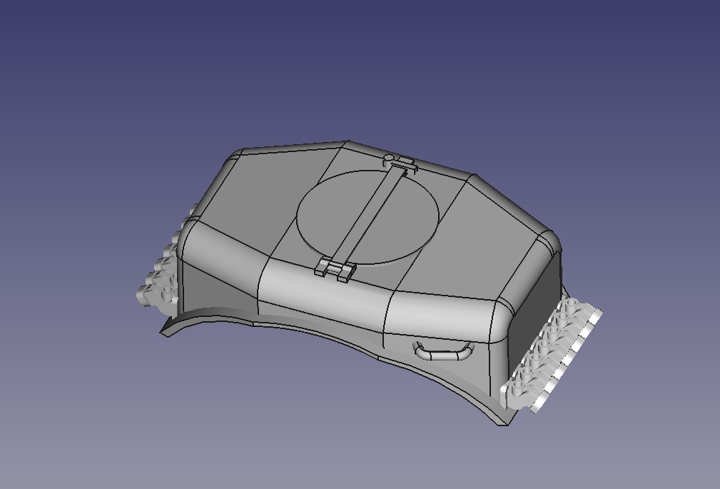

Příspěvekod izahradka » sob 13 led, 2018 9:45 am
Namalované jsou oba. Jde nyní asi o to, který ten písečák dáme do odlitku.
Na 475.1 má jiné rozměry a je už vyrobený. Ten oblý od 556.0 je podobný s tím, který má
jedničkový albatros (ten má užší čela), ale konstrukce je stejná.
Ke Štokru mám tedy připravené oba a podle názorů modelářů potom jeden z nich šoupneme
na sadu.
poslední je písečák na 475.1 (476.0)

Příspěvekod Rendolph1 » sob 13 led, 2018 9:50 am
Tak to by měl stačit ten hranatý a každý kdo by chtěl kulaté hrany tak si je může zaoblit ručně pilníčkem.

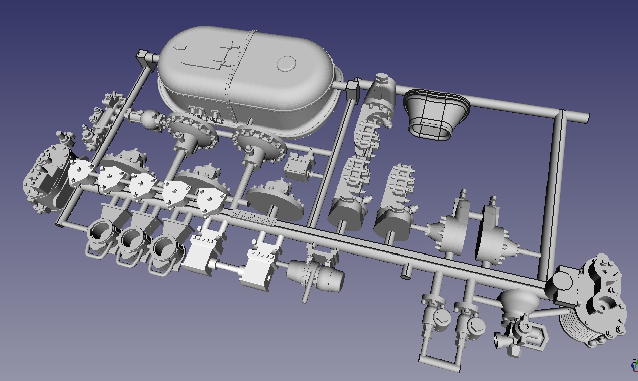

Příspěvekod izahradka » pon 22 led, 2018 9:34 pm

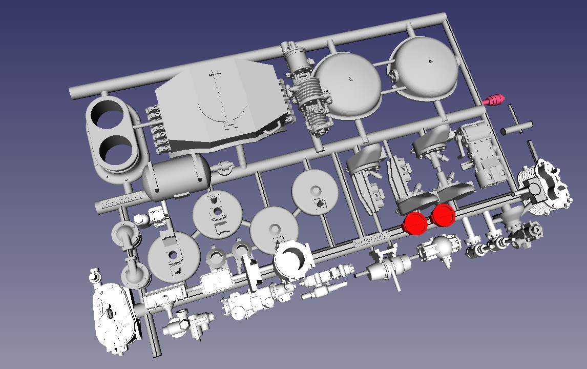

Tak jsme zatím tady
kompresory, víka válců, výronky, přikladač, dynama, Armatury, odkalovače, lisy, světlomet, víka šoupátek, dómy, písečák, komín, filtry na kompresory,
odolejovač, lampy ČSD.
Ještě budou armatury kotle, náhon tachometru, ostřiky, .....

Příspěvekod Rendolph1 » sob 27 led, 2018 8:48 pm
Zdravím Igore
Vypadá to moc hezky,ale taky to bude asi nejdražší aršík z těch co jste doposud udělal.Kvalita se ovšem cení,kdy bude k mání u PG?

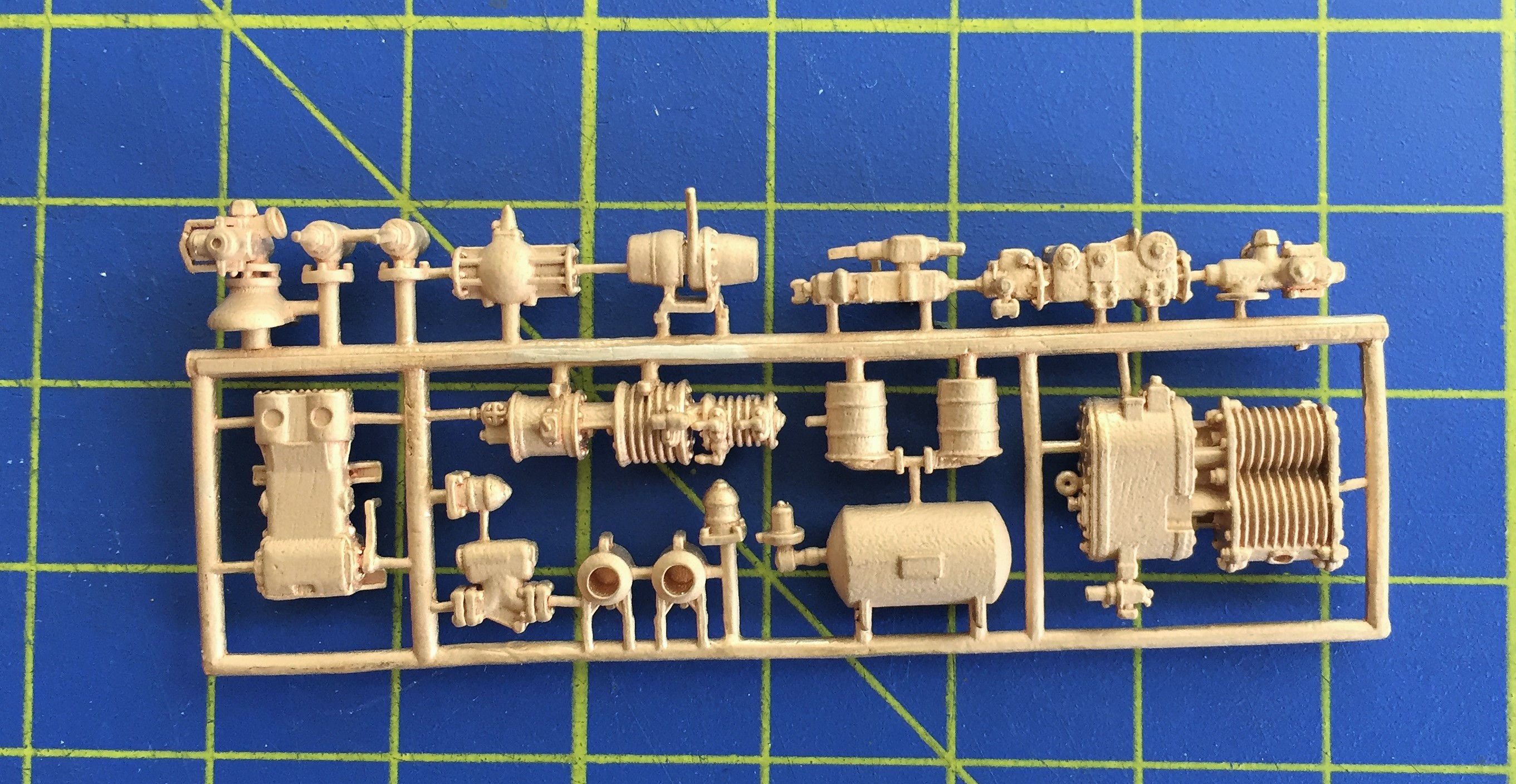

Příspěvekod izahradka » ned 27 kvě, 2018 3:51 pm

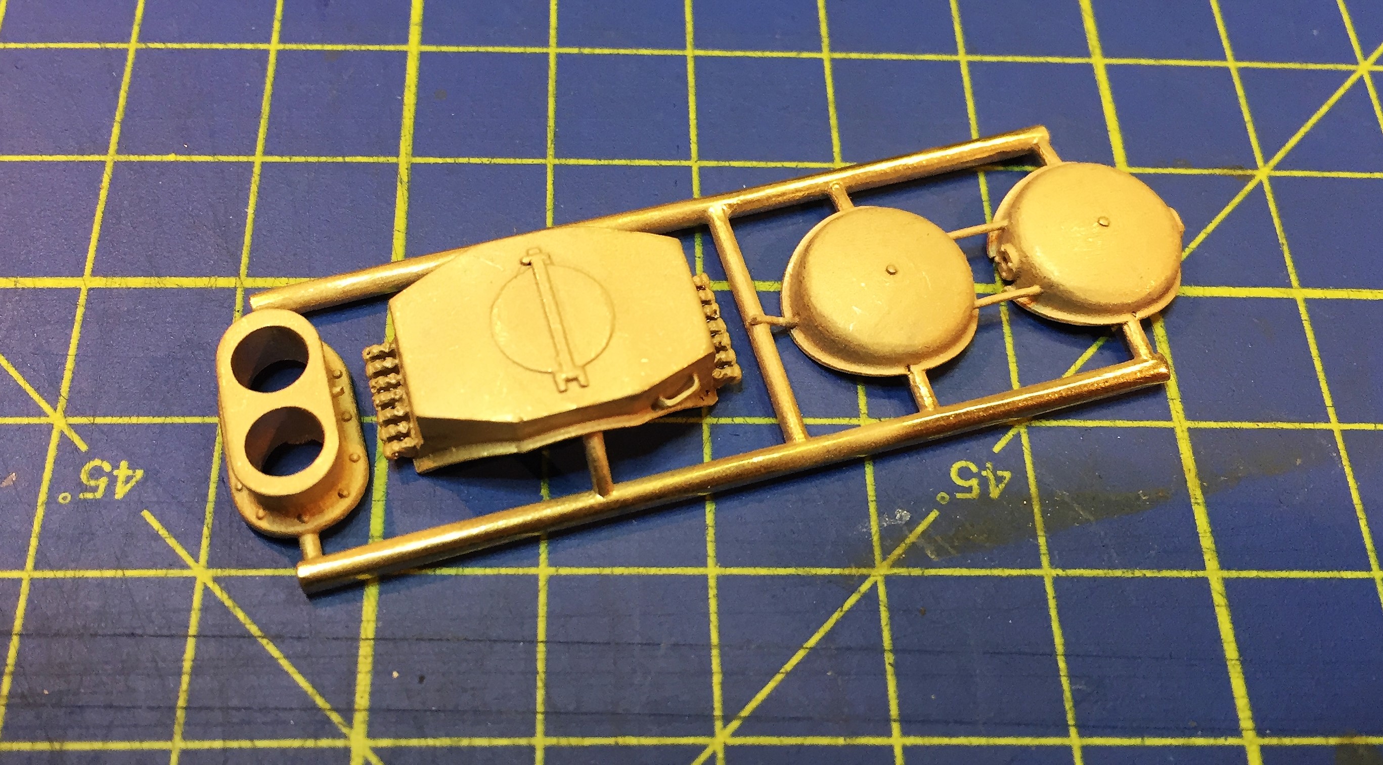

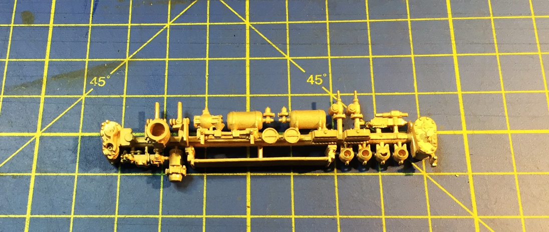

Tak zde jsou první dva slibované aršíky doplňků na 556.0
Ještě zbývají víka válců a šoupátkových komor.
pokud máte zájem, tak pár sad bude (je) k dispozici u Pojezdy PG
