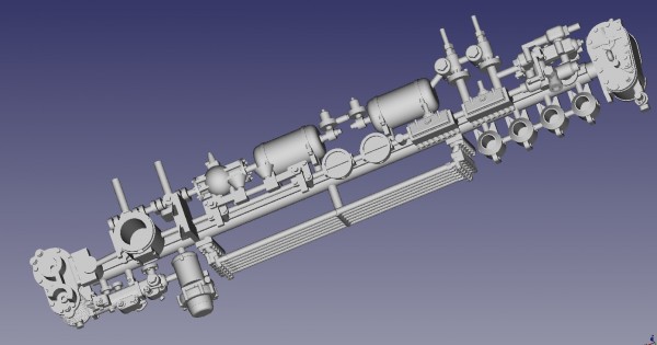

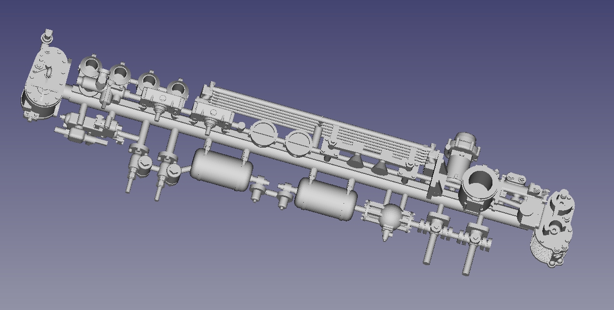

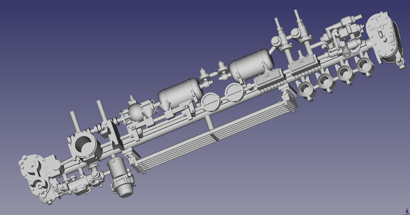

Příspěvekod izahradka » sob 25 lis, 2017 6:32 pm
Dobrý den,
ano, odlitky jsou (nové budou) u Pavla k prodeji. Mimochodem teď jsem dodělal díly na Papouška. (na obrázku a jsou teď ve výrobě).
S těmi písečáky a dómy je to trošku složitější. Vyrobit to samozřejmě umím, ale leze to do peněz, protože to obsahuje
dost mosazi. Zkusím udělat sadu těch "větších" odlitků a k tomu "druhý" díl těch menších. Navrhnu 3D model a dám to sem
na stránky k připomínkování.
