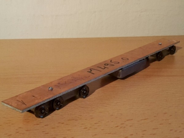

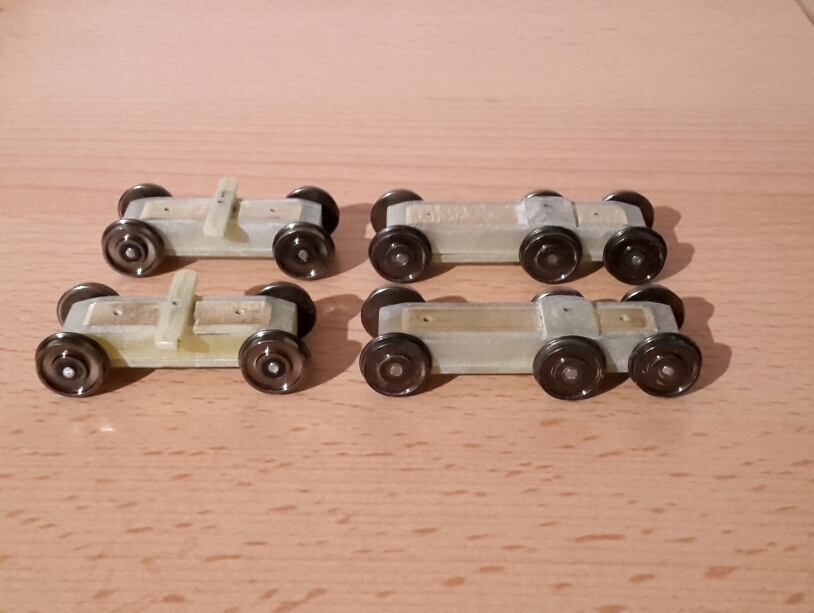

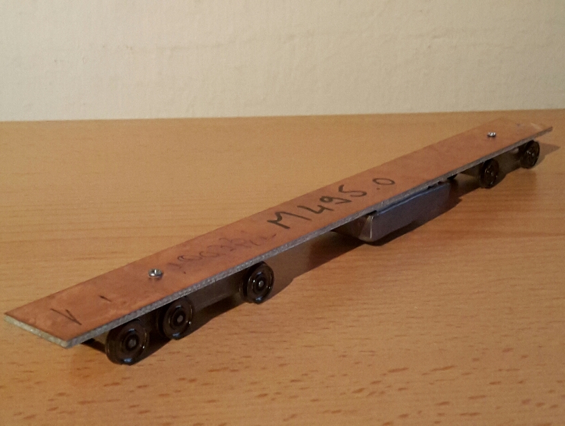

Najväčší problém som videl v tom ako spojazdniť jednotku.Aby to bolo jednoduche a spoľahlive.Pôvodne som uvažoval o hnacích podvozkoch na čelách jednotky,ako to bolo v skutočnosti.Ale náhodou sa mi dostala do rúk lokomotíva V 80 kde rozmery podvozkov su presne 34mm(2950mm v skutočnosti).Tak som sa rozhodol,že hnaný bude stredný diel "C".Pred stavbou som si chcel vyskúšať ako sa budú čelné diely"A" a "B" spravať,keď budú súčastne tlačené aj ťahané.Preto som najprv vyrobil skúšobné podvozky.

Příspěvekod Polabský » čtv 16 úno, 2017 7:44 pm
Hezký večer,
jen pro doplnění vzpomenu na velmi stařičkou jednotku od Gützolda. Ta měla hnací střední díl a žádné problémy.
Asi bych to považoval za rozumné a osvědčené řešení.
Akorát u analogu je potřeba řešit sběr tak aby reagovala na isolované úseky.

Příspěvekod TiTi » pát 17 úno, 2017 8:14 am
Bude to čisto na digitál,planujem tam dať dekoder Zimo MX645.Na elektronike sa chcem trochu pohrať.
Testoval som tento skúsobný pojazd.Jazdne vlastnosti sú veľmi dobré.Naschval som hneď dal kolesá RP25.

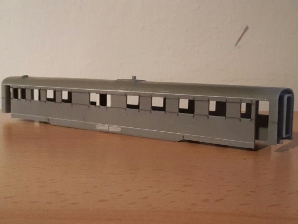

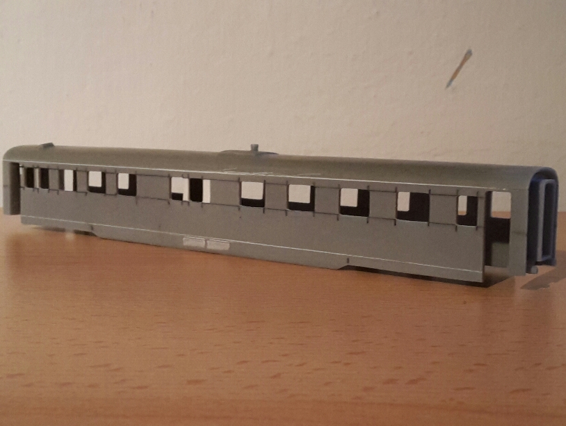

Začnem s brusením stredného dielu.V ňom bude umiestnená pohon modelu.Ako prvé je potrebné zväčšiť okná.Nástupne dvere a schodíky sú v skutočnosti tiež iné.

Příspěvekod TiTi » ned 05 bře, 2017 6:03 pm
Najprv som boky prebrúsil jemnym brúsnym papierom.Odliatok tak stratil typickú pórovitosť.Potom som si nakreslil ceruzkou presné umiesnenie okien a dverí,niektoré okná som musel popremiestňovať.Všetko som vybrúsil. Odstranil som aj odkvapy nad oknami.Prídu tam nové,ako aj ozdobná lišta pod oknami.

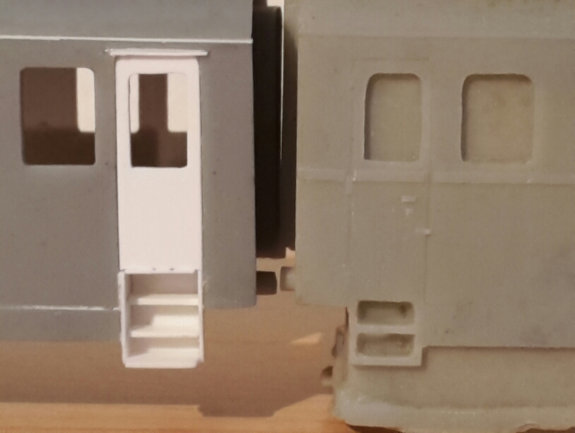

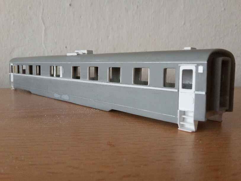

Příspěvekod TiTi » sob 11 bře, 2017 7:50 pm
Na vagóne som urobil nové dvere a schody.Pre porovnanie s pôvodnymi.

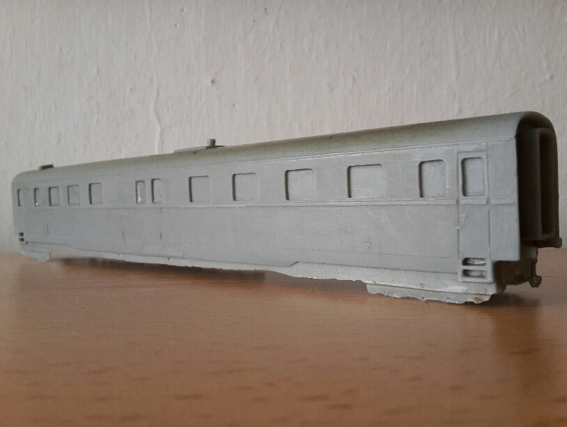

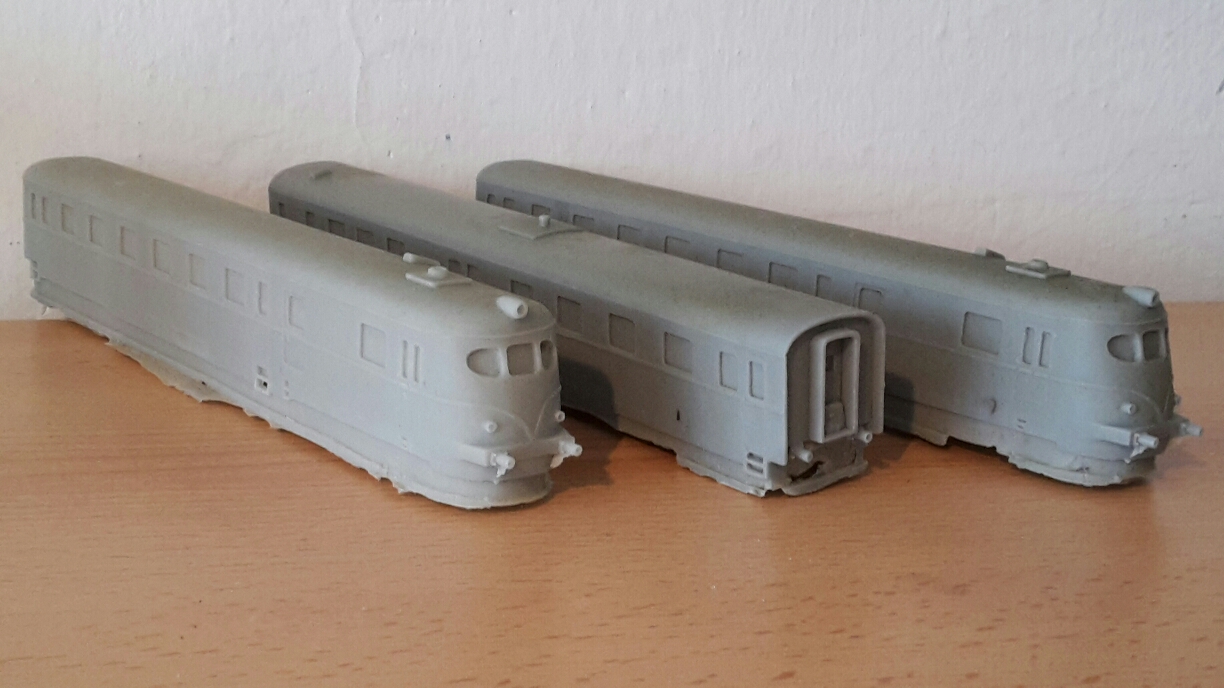

Příspěvekod Zdenek Valter » ned 09 dub, 2017 3:53 pm
TiTi píše:Uz niekoľko rokov mam doma odliatky stareho Ganza M495.0.Doteraz som čakal kym vyjde kniha o tychto zaujimavych jednotkach.Aby som mal čo najviac podkladov k stavbe.Teraz prišiel ten správny čas na stavbu.Budem rád,keď niekoho inšpirujem a keď sa aj ostatný podelia so skúsenosťami so stavbou.
Kdysi jsme si tyhle odlitky taky koupil, ale jejich kvalita je dost tragická!
Máš je z pohledu zpředu na čela soupravy symetrické?

Příspěvekod TiTi » úte 11 dub, 2017 4:39 pm
Upravy na strednej casti mam hotové.Teraz bude nasledovať výroba pojazdu.

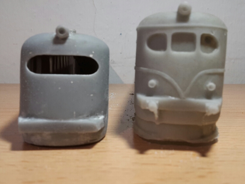

Příspěvekod TiTi » úte 11 dub, 2017 5:49 pm

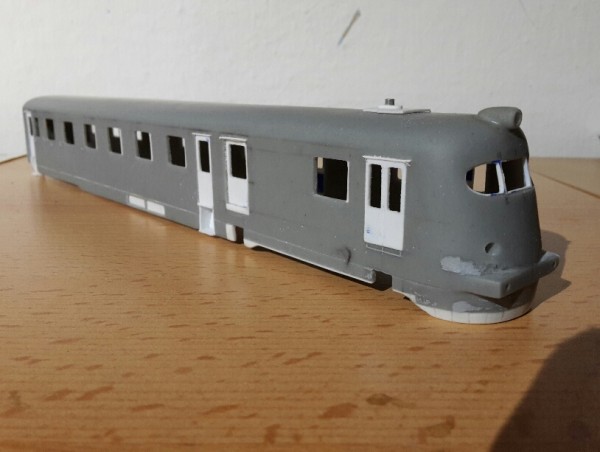

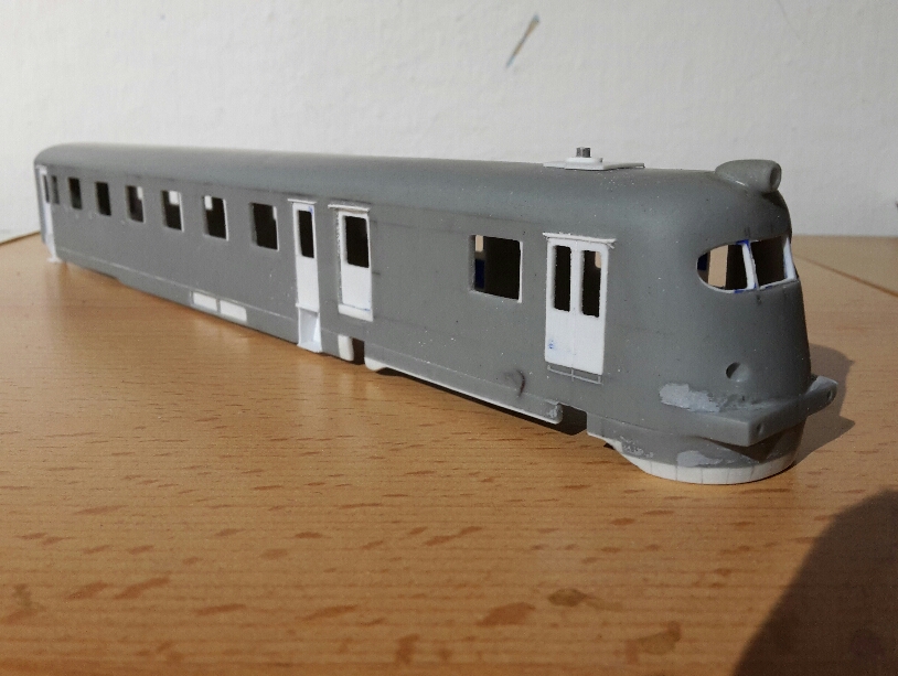

Postupne zacinam pracovať aj na prvom čelnom vozni.Tie čelá su naozaj dosť divné ,ale dá sa s tym pohrať.Od Pavla som už robil väčšie tragedie,vždy som to nejako zvládol.

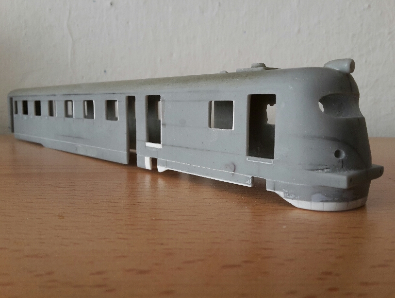

Příspěvekod TiTi » stř 23 srp, 2017 9:05 am
Po krasnom lete som opät sadol k stolu a zacal makať na prednej sekcii.Vybrusil som všetky okná a dvere.Tvarovo upravil cely skelet.Najväčší problem bol s predným pluhom.Ten som musel zväčšit skoro o 3 mm.

Příspěvekod TiTi » pát 08 zář, 2017 2:54 am
Vložil som všetky dvere a nejake drobnosti.

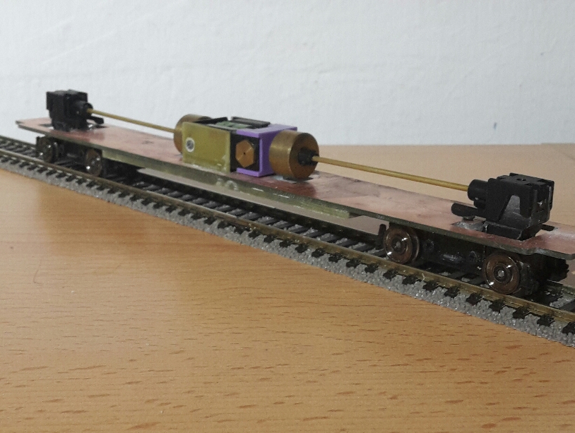

Příspěvekod TiTi » pon 11 zář, 2017 8:22 pm
Vratil som sa k strednemu dielu.Vyrobil som rám a osadil podvozky s motorom.
