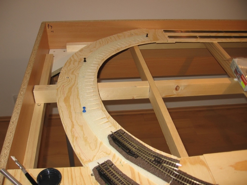

Dovolím si nesouhlasit. Tillig přímo vyrábí podložení klopení kolejí:
http://www.mbs-sebnitz.de/gleisbau/uebe ... oegen.html
Ukázka použití:
-- TT -- ČSD -- Jenom pro radost -- TrainController 8.0 Gold -- Moduly
