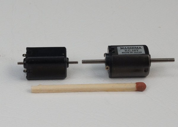

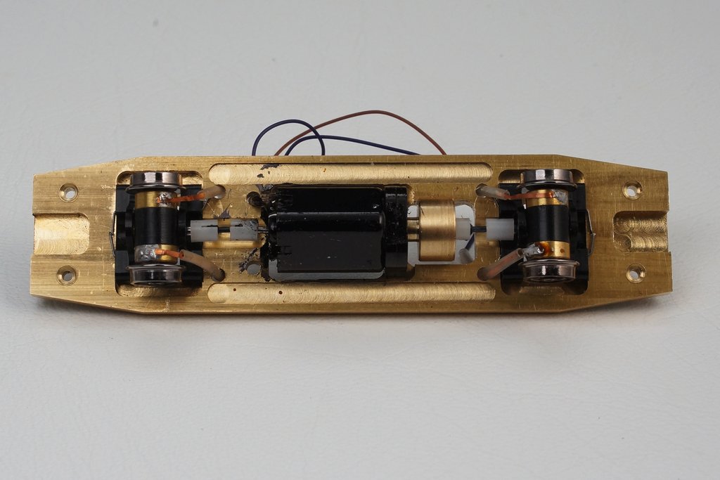

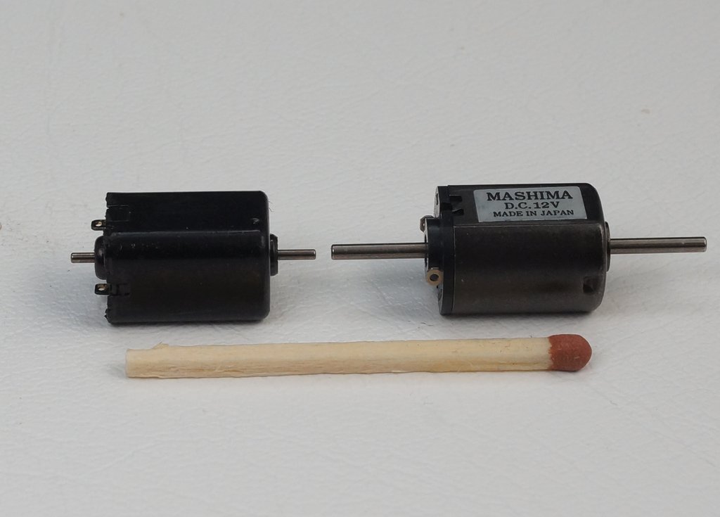

Pro ty co nemají nasyslené zásoby MH1015D si dovoluji představit novou velmi dobrou náhradu která má dokonce ještě menší rozměry, lepší průběh kroutícího momentu a hlavně hřídelku na obě strany !!!
Více informací najdete zde: http://alsracing.net/novy-maly-vicepolo ... ima-1015d/

Pro mne je velký problém hřídelka 1mm. A očividně i pro MTB viz vibrující setrvačníky a kardanky.
Naopak zkrácení hřídelky považuji za banalitu. Těm co s tím mají problém, na hřídelky nasadím plastové 2mm trubičky, aby se nedostaly piliny do ložiska, po té odbrousim
rozbrušovacím kotoučkem v Proxonu nepotřebnou část. Nesmí se zahřát, je třeba přerušovat.

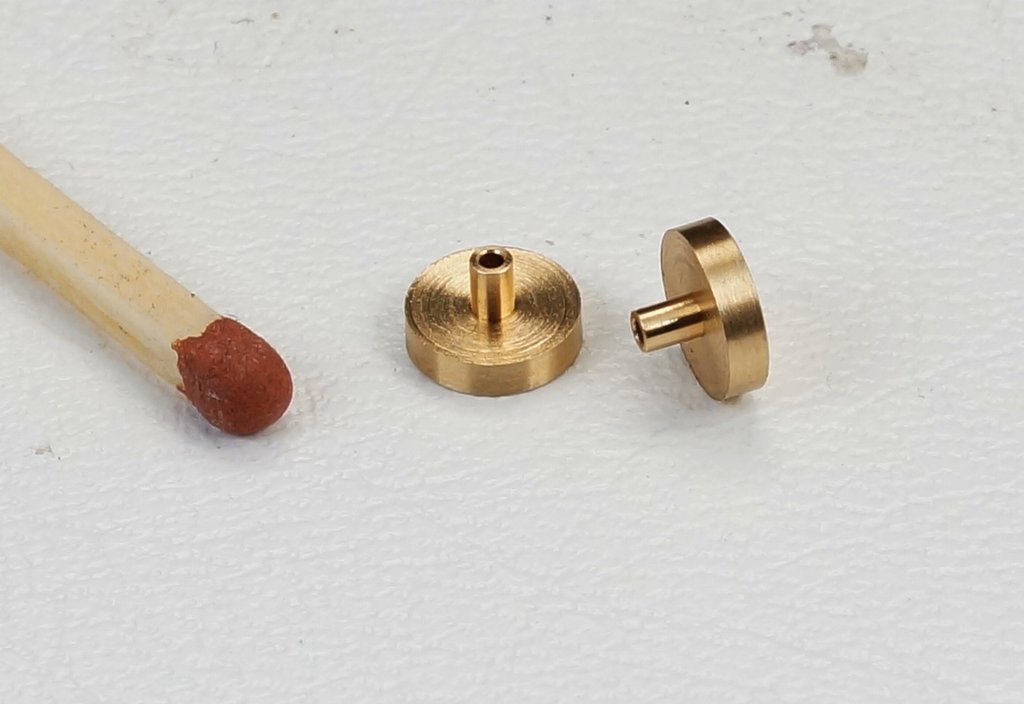

Problémem nikdy není 1mm hřídelka, problémem jsou špatně a nepřesně vyrobené díly (házivé, s velkou vůlí) s otvorem 1mm, vyrábím zcela běžně díly i na 1mm hřídel, a k tomuto motoru budou samozřejmě k dispozici i přesně vyrobené setrvačníky a v případě potřeby i redukce na jiné průměry pokud by šlo o náhradu do nějakého existujícího pojezdu.
Dělám i věci na menší motorky a osy 0,8mm, problém s tím není. Pro představu na foto setrvačník pro ještě menší motorky s osou 0,8mm.
Jinak jak sleduji diskuse tak MTB asi zrovna není etalonem přesnosti výroby .....

To je všechno pěkné,ovšem nejvíc mi vadí ,že není na 12V,už se tam musí zase něco strkat a to nemám rád,to není ta správná kultura.To není ono.Škoda Mashimky.

Žádný problémy to nedělá, technicky je to plně funkční, jednoduchý a levný. A popravdě hledal jsem alternativu do pojezdů motoráků za Mashimu dlouho (dobře dva roky) a adekvátní motor na 12V na trhu prostě není, pokud tedy neuvažuji Maxony nebo Fulhabery, ale to především cenově úplně jiná kategorie.
