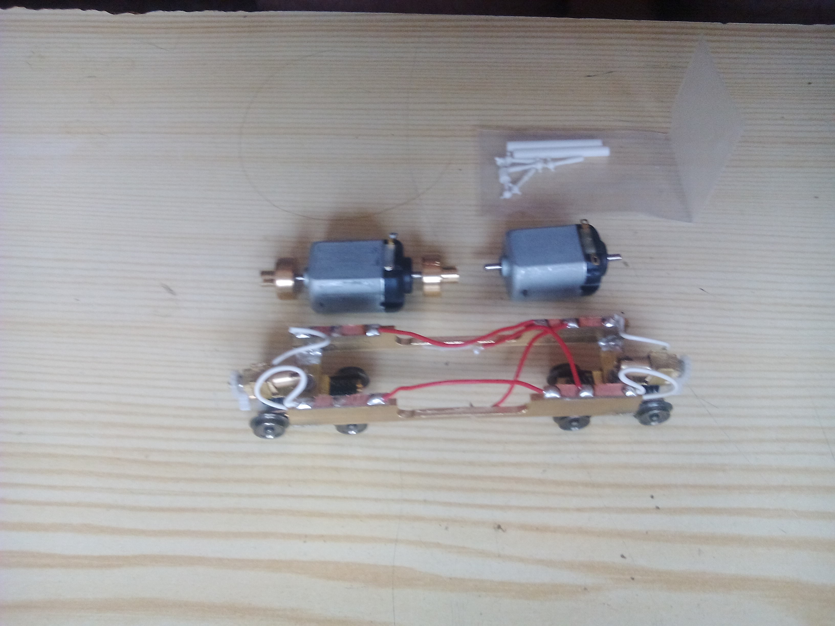

potřeboval bych poradit s takovou blbostí - potřebuju vyměnit motor na TT pojezdu na T478. Na ose jsou na obou stranách setrvačníky, které potřebuju sundat a použít na stejném, ale nedefektním motoru. Jsou tam asi zakápnuté sekunďákem. Poradil by mi někdo, jak to dostat použitelně dolů? Napadlo mě akorát ponořit to do horké vody a ještě jsem to nezkusil.
Pojezd jsem koupil přímo od výrobce. Zdál se být OK, ale po asi minutě ježdění ,,na plný plyn" (12 V z PWM zdroje) začal motorek škrčet a pojezd zpomalil, až se postupně zastavil. Pak od malého napětí to bylo zase OK, ale na plný plyn se problém opakoval. Kontaktoval jsem výrobce a ten mi řekl, že problém je v motoru. Protože jsem debil, souhlasil jsem s tím, že mi pošle nový + kardany a vyměním si to sám. Pár měsíců mi to tady pro nedostatek času a chuti do modelaření leželo a pustil jsem se do toho až teď. Dostat motor z pojezdu bylo v pohodě, setrvačníky jsou horší. Zkusím si je oměřit a zjistit, jestli neseženu v Brně nové, ale rád bych se tomu vyhnul a použil ty stávající - nemám během dne čas někde lítat a posílat si to poštou, která přijde na tolik, co 2-3 setrvačníky, se mi taky nechce.
takhle to vypadá

A nejsou na té hřídeli jenom nalisovaný?

Osobnně bych ty setrvačníky opatrně nahřál nad plynovým plamenem, např. zapalovačem, nebo alespoň 100W hrotovou /né smyčkovou pistolovou/ pájkou a zkusil stáhnout. Pokud to půjde, stejným způsobem /po nahřátí/nasadit na funkční motor.

mělo by to jít i bez nahřátí....

Díky, tak setrvačníky jsou bez úhony sundány (použil jsem zapalovač). Bohužel se mi podařilo ztratit původní kardany a ty zaslané nejsou použitelné. Takže to zas stojí :roll:
