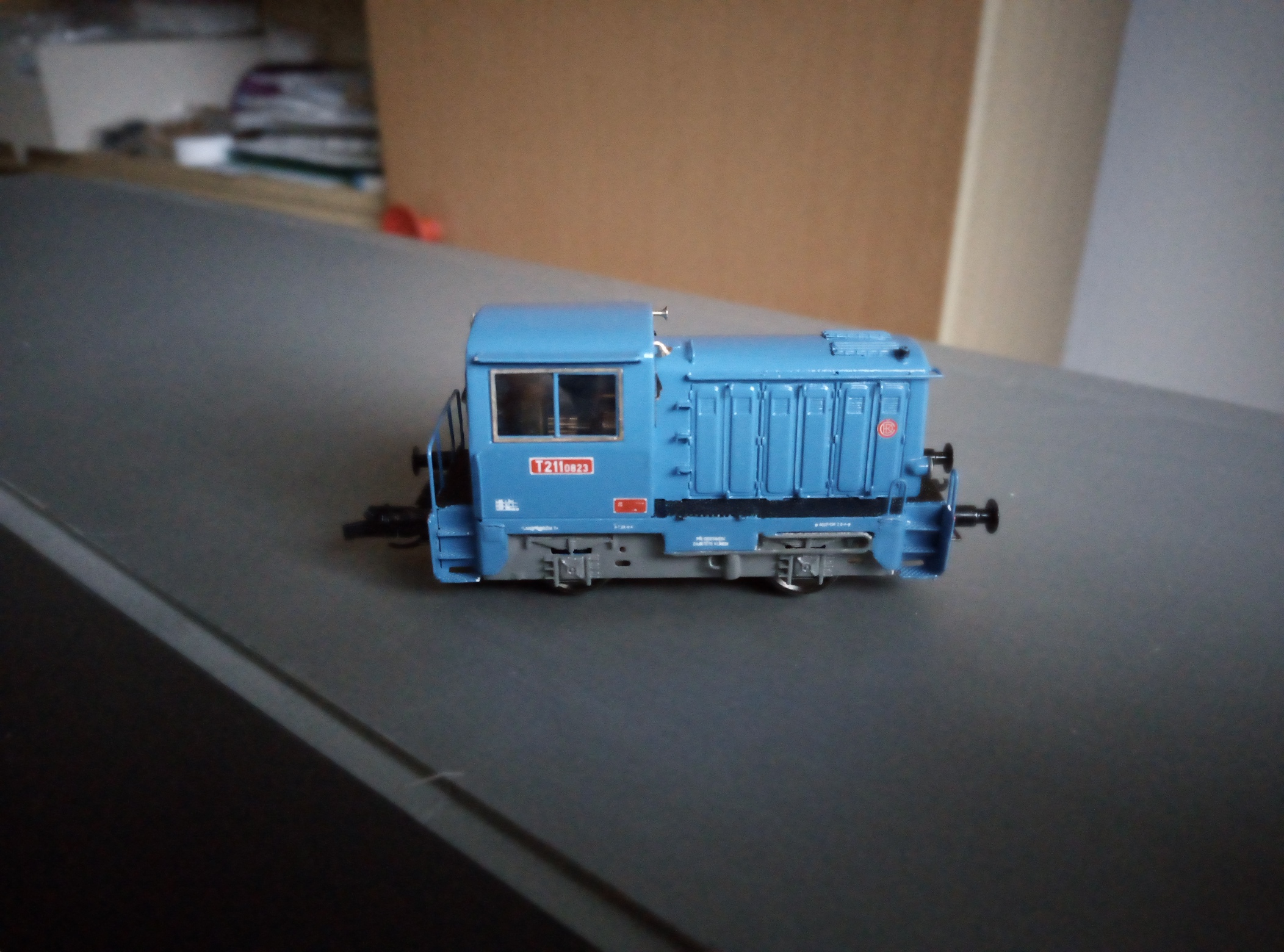

Příspěvekod Pavel 152 » ned 04 dub, 2021 10:32 pm
Mám od něj celé prasátko, jsem velmi spokojen s kvalitou zpracování, povrchovkou i s pohonem. Jsem analog. Osvětlení nemá, šlo by pomocí naletovaných diod z Číny. Ale nebudu pokoušet štěstí, abych nepoškodil hotový model. A v průmyslu, kde svítí v provozu?

Příspěvekod Pavel 152 » pon 05 dub, 2021 10:04 am
Fotka
