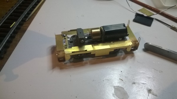

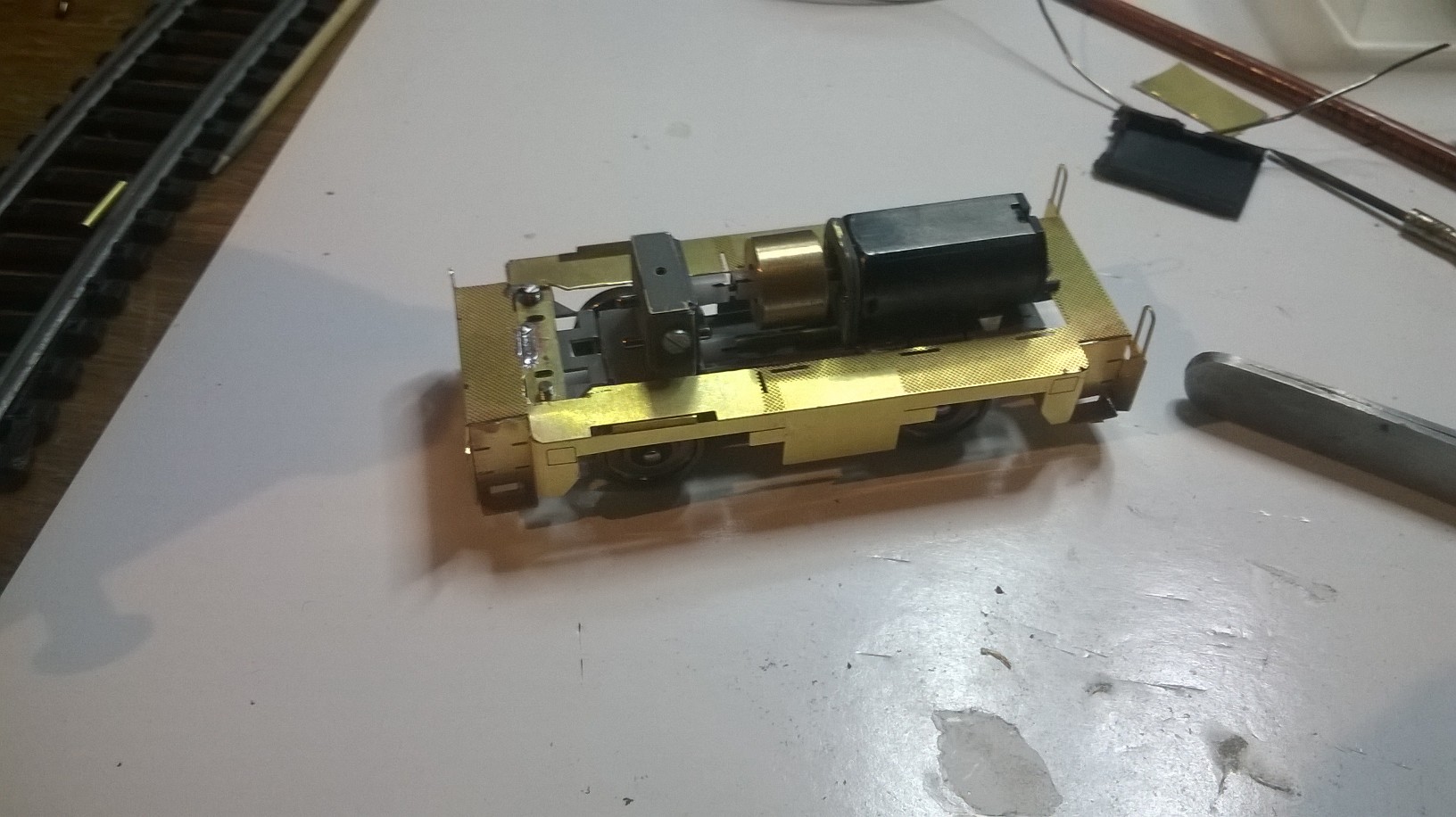

Také jsem se pustil do prasátka. Zatím jsem dal dohromady rám lokomotivy.

Re: Stavba T211.0 H0 od HekTTora
Příspěvekod A2C » stř 06 dub, 2016 8:49 pm
A hneď ti poviem kde soudruzy urobili chybu.
Nenacpeš tam pojazd, teda ak tam nejaký chceš dať. :wink:
Zaujímalo by ma ale z čoho či robil na pravej strane rámu tú gulatú vec čo trčí v strede rámu smerom dole. A čo to vlastne je? :D
Příspěvekod Tempotaxi » stř 06 dub, 2016 9:28 pm
Prodává se náhradní díl izolátorů a jeden takový tam je, který se podobá danému zařízení.Obrázek
Cstrain 82011
Cstrain 82012
izolátor, Piko X158
Nevím proč, bych tam nenacpal pojezd. Dvojkolí se tam krásně zapadne a ještě je tam od každého kola dostatek místa k bočnému rámu. Skříň je daná rozměrově a tam se musí motor vejít.
Příspěvekod Tempotaxi » pát 08 dub, 2016 7:33 pm
Další stroj ve stavbě.
Příspěvekod KE-pavuk » sob 09 dub, 2016 5:27 am
Je to odolejovac na vzduch. treba vyrezat takto ,za predpokladu ze pojazd je od PG
