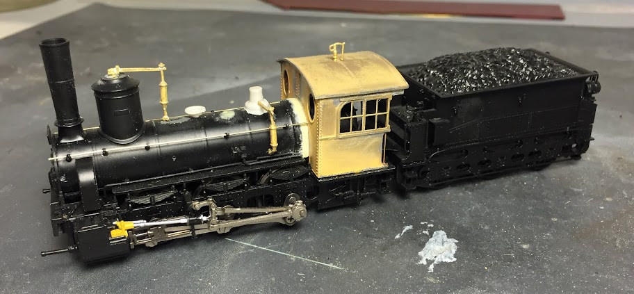

pustil jsem se do prestavby lokomotivy SB29 od Liliputu na 311.3 ex KFNB. Do Lokte potrebuji lokomotivu na posun a tato se pro tento ukol skvele hodi.
Konverzni kit se da poridit od p. Murase. Kit obsahuje lept boudy, tabulky, resinove odlitky plniciho hrdla a krytu druheho pojistovaku, mosazne odlitky pojistovaku a komin.
Pro prestavbu jsem pouzil lokomotivu ÖBB 153. Tato verze ma kryt privodnich trubek k parnimu stroji velmi podobny 311.3, nevyhoda je, ze ma uz tlakovou brzdu, tedy kompresor a jimku, musi se z modelu odriznout, protoze 311.3 se brzdy nedockala.
Na kotli je nutne zatmelit osazeni pro puvodni boudu, ktera je cca 2mm vic vepredu. Lokomotiva potrebuje jeste ctyrpatkove narazniky, puvodni masina mela trubkove. Narazniky bohuzel nepujdou udelat odpruzene, protoze za nimi neni dost mista. Taky jeste budu muset vymenit komin, ale ten puvodni nejak nechce ven, tak uvidime.
Jeste jsem premyslel o vymene lamp, ale na to jsem uz asi moc linej:) a necham tam ty puvodni, ktere nejsou uplne nejhezci.
Zde jsou fotky soucasneho stavu:

Pokrocil jsem ve stavbe. Lokomotiva dostala jiny komin, narazniky od Brawy a hak od Weinerta. Kotel s boudou a tendr jsem nejdriv striknul zakladovkou ve spreji a dal jsem pokracoval lesklou cernou od Gunze, dymnici jsem natrel matnou cernou od Valleja, pruziny pojistovaku a napajece jsem natrel barvou mosazi od Vallejo. U tech pruzin si nejsem jisty, zda je nechavali nenatreny, nikde jsem to nedohledal. Tusi to nekdo?
Nanesl jsem popisy a celou masinu jsem striknul matnym lakem od Gunze. Strechu boudy jsem prejel cernym a rezavym pigmenty, na klacky jsem pouzil umbru palenou, aby tak nesvitily. Do tendru jsem nasypal uhli, to puvodni vypadalo strasne. Prilepil firu s topice od Preisera do kuchyne.
Jeste budu muset vyresit lampy. Do sviticich se mi moc nechce, je to strasna piplacka. Naposledy jsem si to uzil, kdyz jsem predelaval rakouskeho bejcka..
Na tendr musim doplnit tabule s oznacenim lokomotivy a depa.
Masina se bude skvele vyjimat na zaloze v Lokti, uz se nemuzu dockat setkani v 2. epose.
