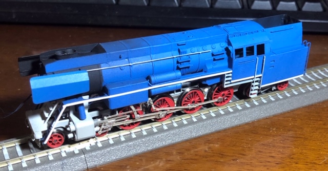

Příspěvekod dudlifuk » čtv 30 kvě, 2019 9:03 pm
477.013 od DK model tesne pred dokoncenim

Příspěvekod Kajinek11 » čtv 30 kvě, 2019 9:12 pm
Jak to jezdi a jak slozita byla stavba? Muzes to porovnat se stavbou Stokra?
Kajinek11
Příspěvky: 623
Bydliště: Rumburk
Re: 477 Papoušek
Příspěvekod dudlifuk » čtv 30 kvě, 2019 9:19 pm
stavba je bezproblemova diely su presne a dokonale. porovnavat so stokrom sa neda lebo pri 477 stavas aj pojazd s rozvodmi a to je len pre fajnsmekrov. vela veci je nutne dopredu dobre premysliet, navod je velmi skromny. bezpodmienecne sa musi cela loko dovazit, ja som odvrtal kotol a vlozil oloveny valec po celej dlzke. Jazda je vynikajuca https://m.youtube.com/watch?v=SJCWlOTCg8g
